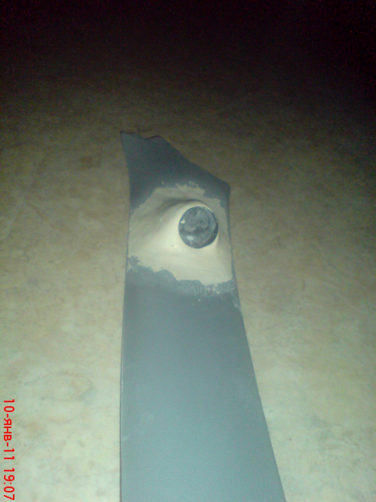

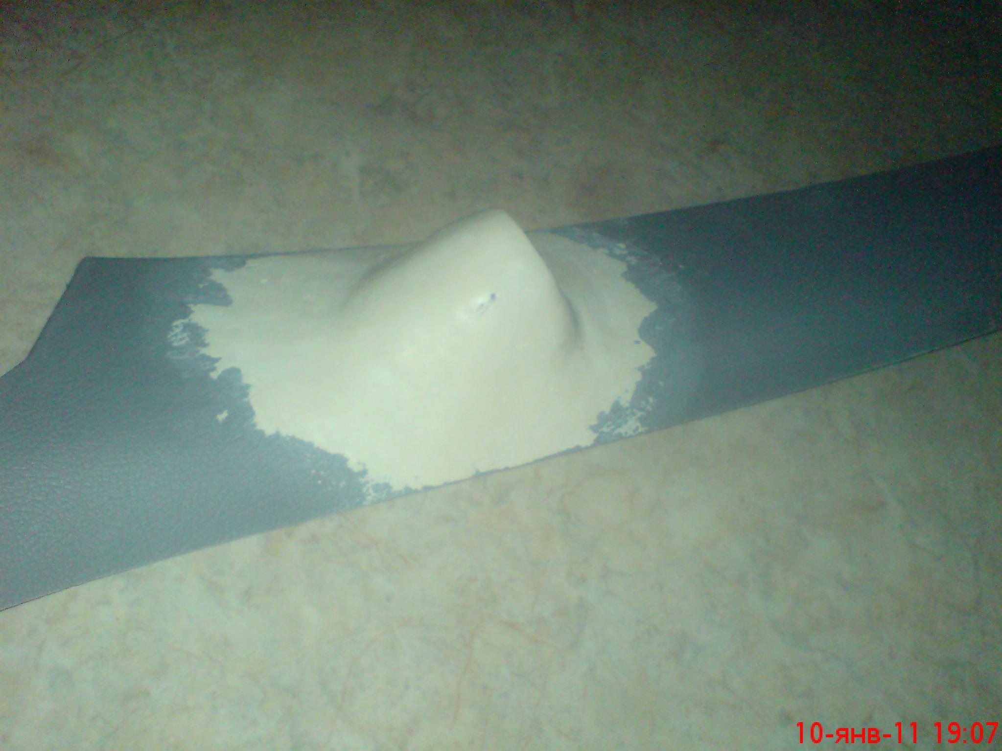

кто себе делал, Подскажите... Как обшить стойку, с найменьшим количеством складок(швов)?
Как отмерить ткань чтоб стык сошолся со швом.
себе делаю в ланос, мож у кого ест уже готовые розметки

Впринципе, такое натягивается без швов (если я правильно представляю размеры стойки), но поскольку Вы задаете такие вопросы, вам прямая дорога к мастеру.

будет обтянута кож.зам. пробывал тянуть. Невыходит

Тут два варіанта: Або до майстра йти, або робити сомому.
Зупинимось на дургому варіанті, так як ми завжди в своєму авто стараємось зробити все самотужки.
Без розрізу шкірзамінника не виде ніяк, адже ми хочемо щоб все виглядало гарно. Скільки робив подіумів під твітери, і на всіх робив 3 розрізи, тобто нашу заготовку зшиваємо із трьох деталей.
Щоб зробити лєкало, облеюємо нашу стійку малярним скотчем в 4 слоя. Після чого намічаємо плавні лінії розрізу і на них наносимо поперечні мітки, щоб в майбутньому точно зметати та зшити наші деталі. Не забуваємо про нумерацію деталей. Далі розрізаємо скальпелем або канцелярським ножем малярний скотч по нанесених лініях, і обережно починаємо віддирати наші сегменти майбутньої заготовки. Віддерли, переходимо до наступного етапу. Перенесоми наші сегменти, окуратно розправляючи складки, на наш шкірзамінник, обводячи контури олівцем і ставлячи мітки. В місцях де буде зшиватися матеріал додаємо по 5 мм напуску, щоб потім можна було зробит декоративну вистрочку. Вирізаємо наші деталі, зметуємо їх по міткам, приміряємо на стійці і зшиваємо. Тепер залишається лише вірно натягнути це все на стійку з подіумом і наклеїти.
Здається все, надіюсь допоможе

вот ето настояшая помощ Спасибо.
результат работы выложу суда.
(а нельзя простым скотчем? или только молярным нада?)

Молярный не оставляет следов клея, и рисовать на нем удобнее.
И смысл простым если малярный продается где угодно.
