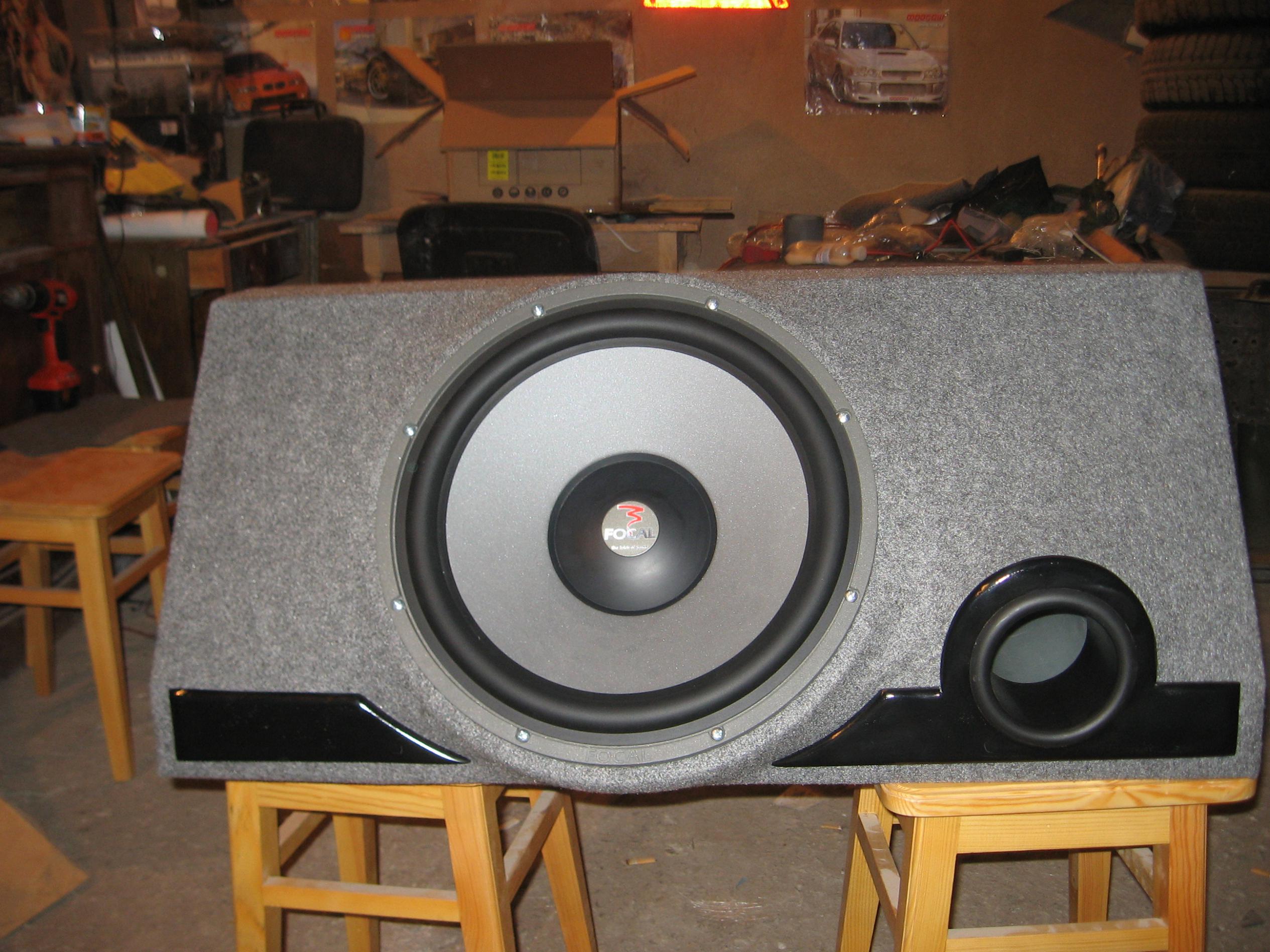

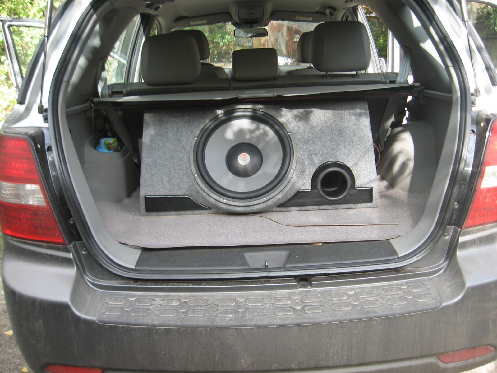

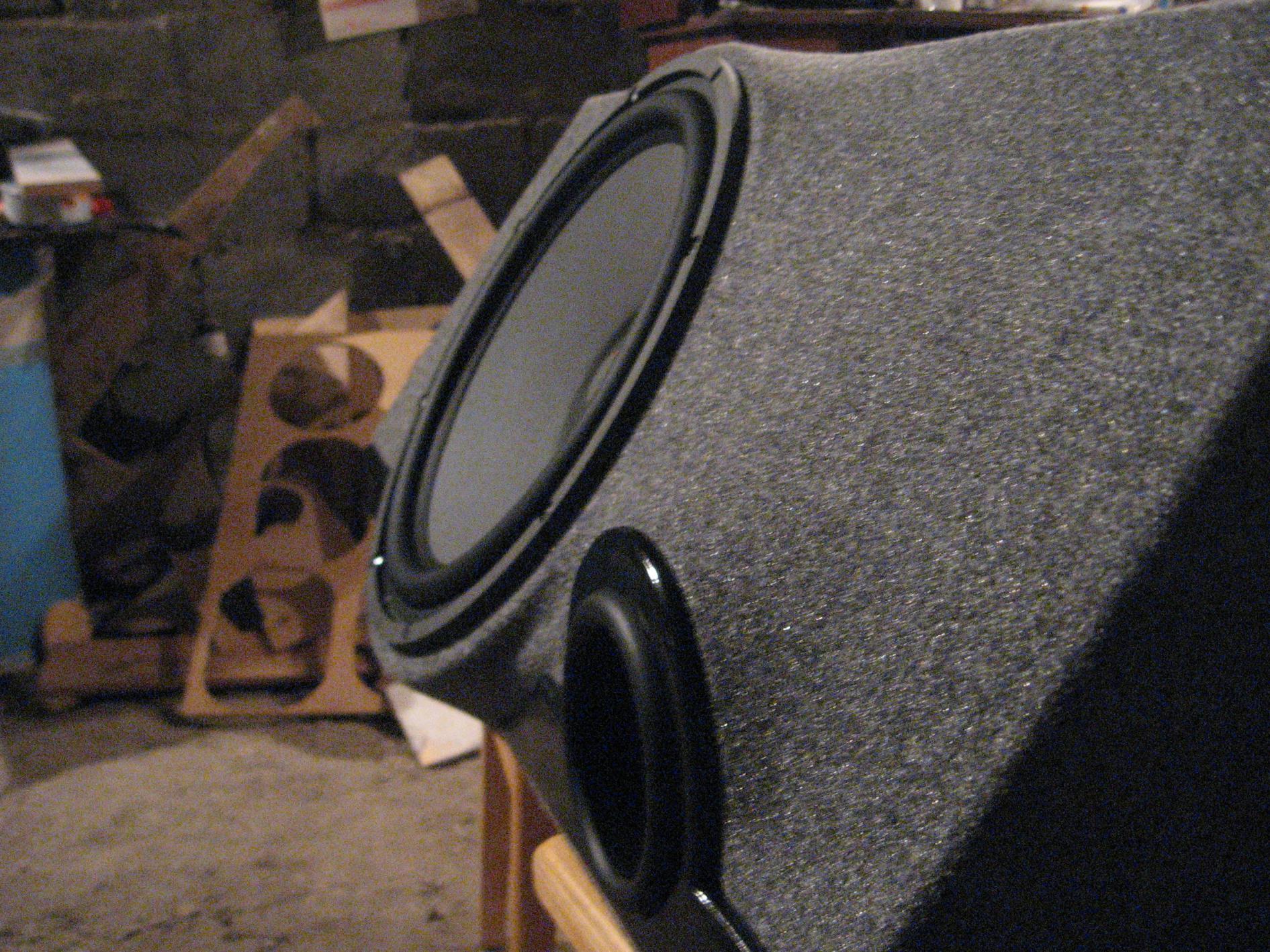

Вот собсно вот-такая сабина у меня вышла...
Если кому интересно, обьем 96л порт 100х320мм, звук весьма порадовал, хотя пока Кранчем качается, я думаю более качественный усь реализует этот динамик полностью...
Удачи всем...
