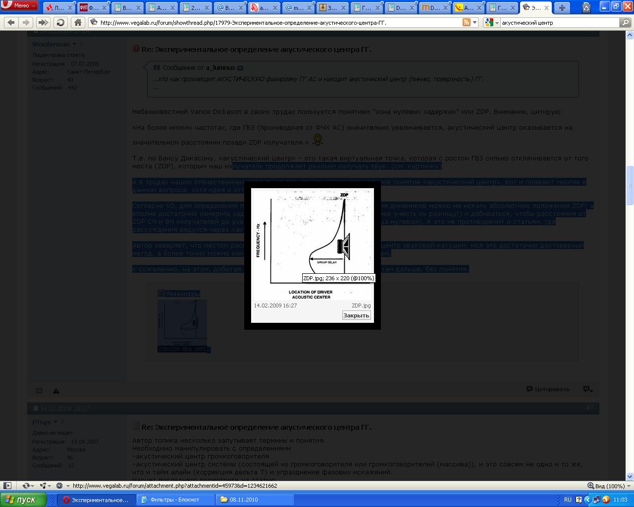

Метод Куряки утверждает, что акустический центр (АЦ) у динамика плавающий. На частотах , находящихся возле резонанонсных частот динамика в акустическом оформлении( 1-2 октавы вверх и вниз) , он не привязан к геометрии динамика и меняется с измененением частоты. Чем ниже частота, тем дальше от точки прослушивания акустический центр. На более высоких частотах акустическим центром можно считать линию соединения катушки и диффузора, т.е место, где диффузор начинает излучать.

А вот и картинка с Вегалаба в подтверждение моих слов:
Название: Смещение акустического центра относительно изменения частоты.JPG
