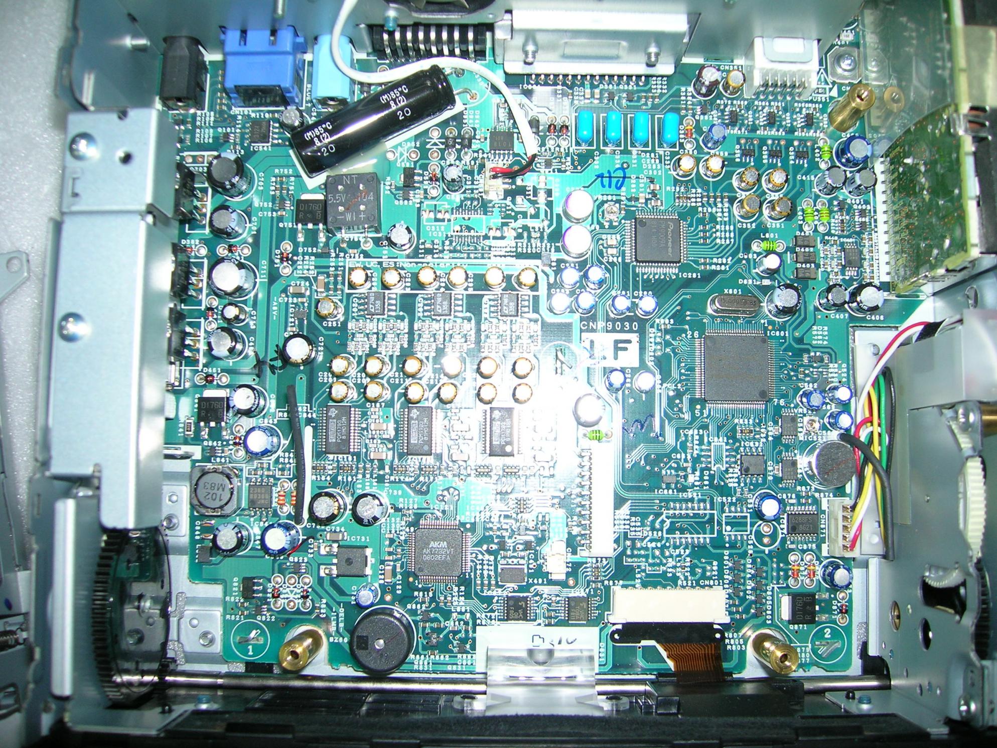

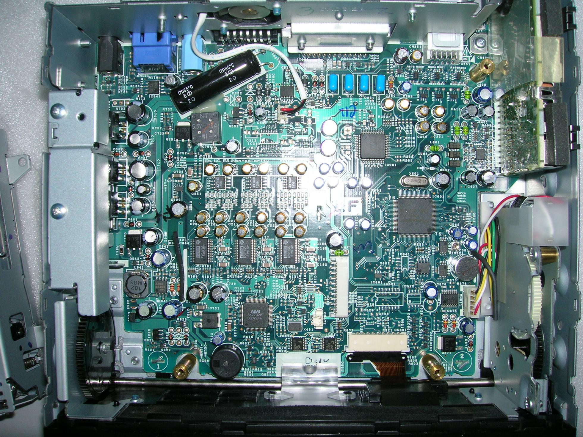

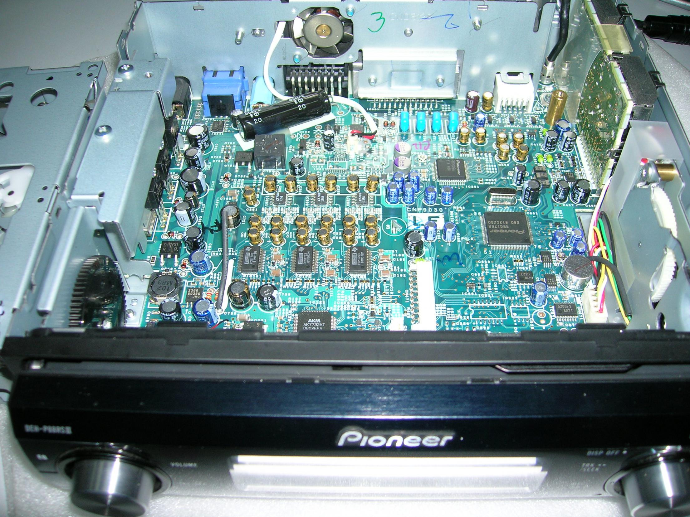

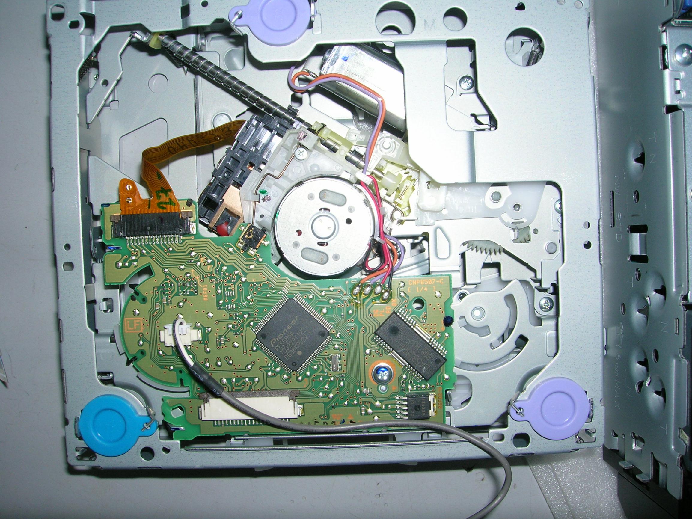

Вот стало скучно и разобрал 88 аппарат ивот что увидел. . Кто что думает по поводу мафона. Есть естче PDF но весит 12метров выложить не могу мож поздже отредактирую и выложу.

А может кто стрелочку пририсует в то место, где находится злополучный выгорающий пред на линейки ?

Сообщение от Voron81 Посмотреть сообщение
вот
Там возле линейки белой видешь значок с знаком восклицания в правом верхнем углу fuse ставишь туда 3А чиповый предохранитель (тока шобы по размерам подходил) и все работает гуд
