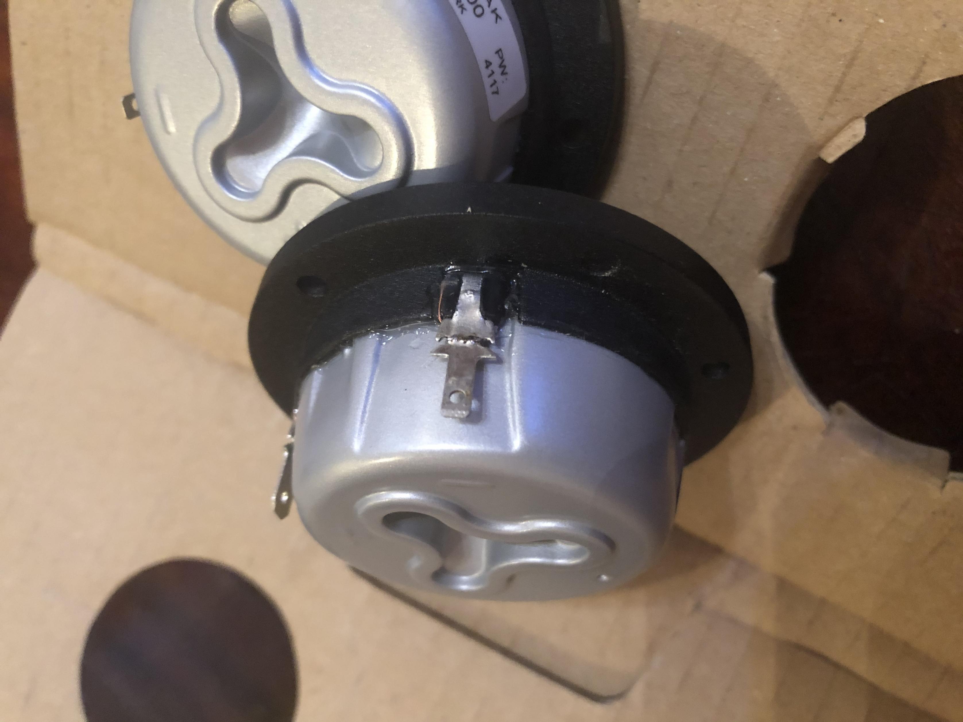

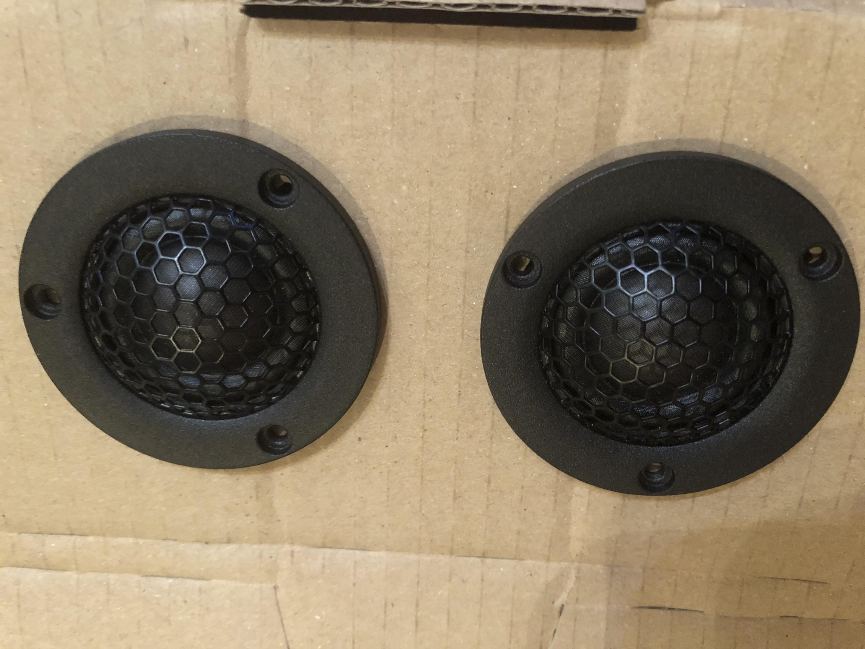

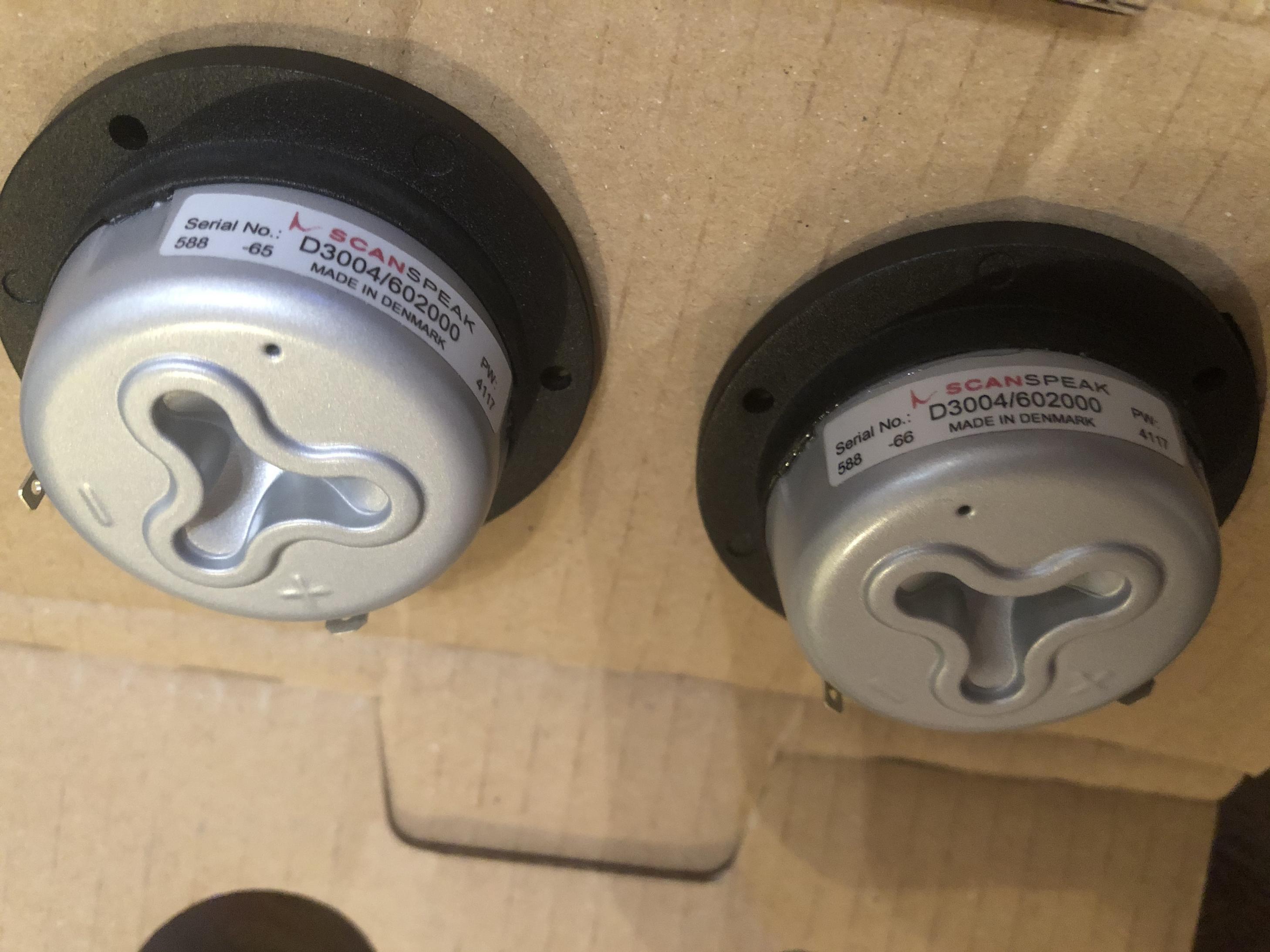

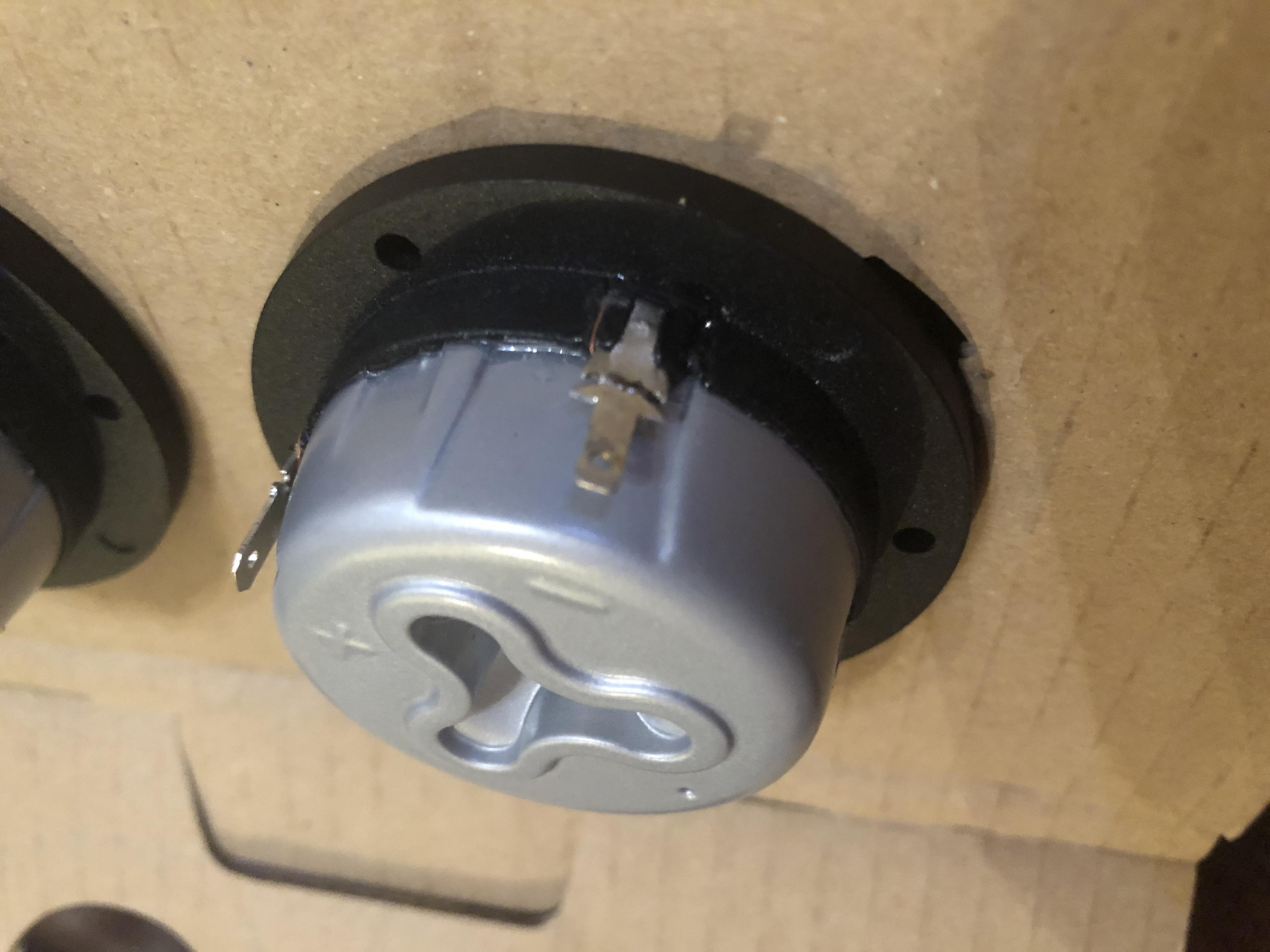

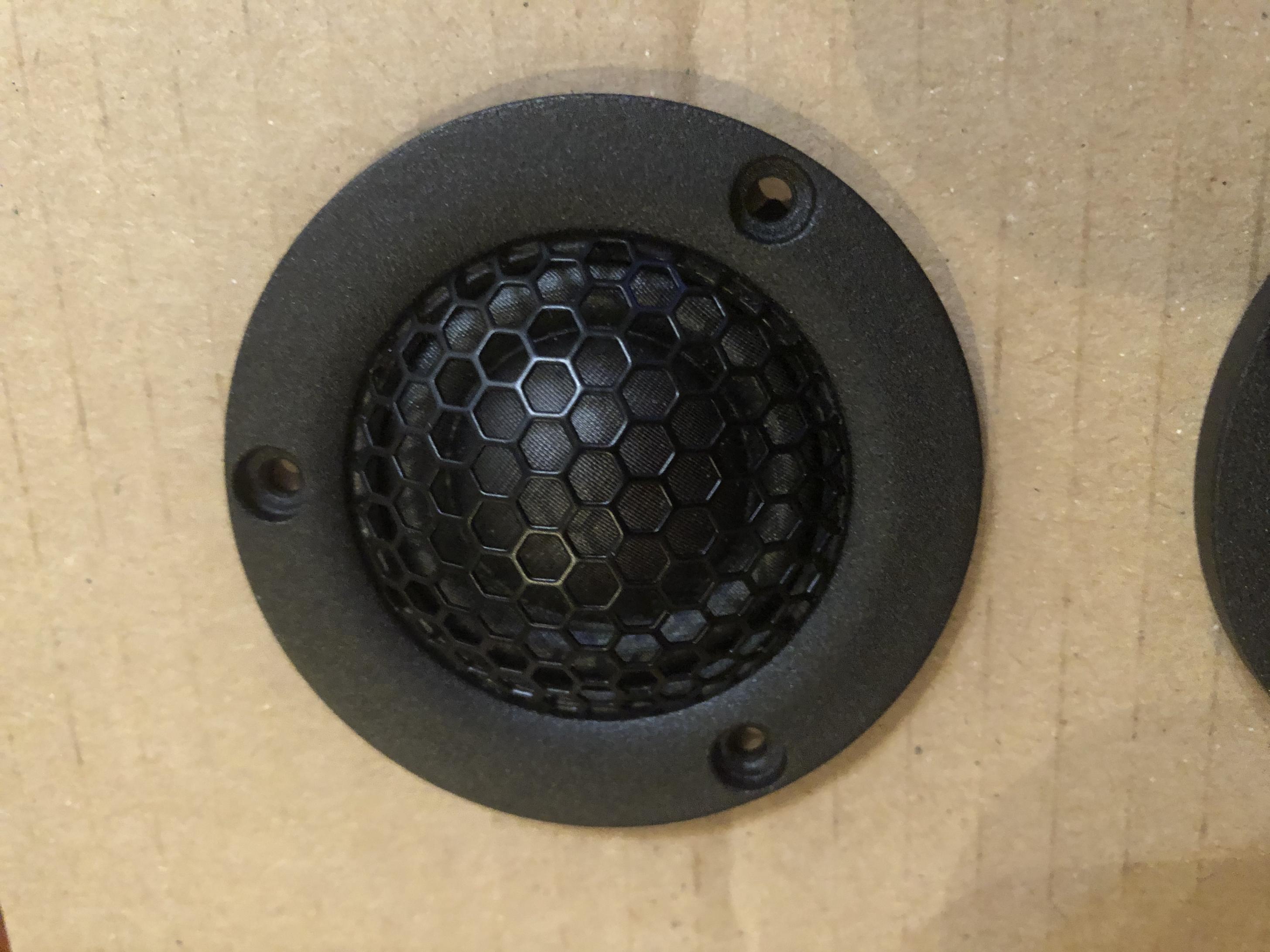

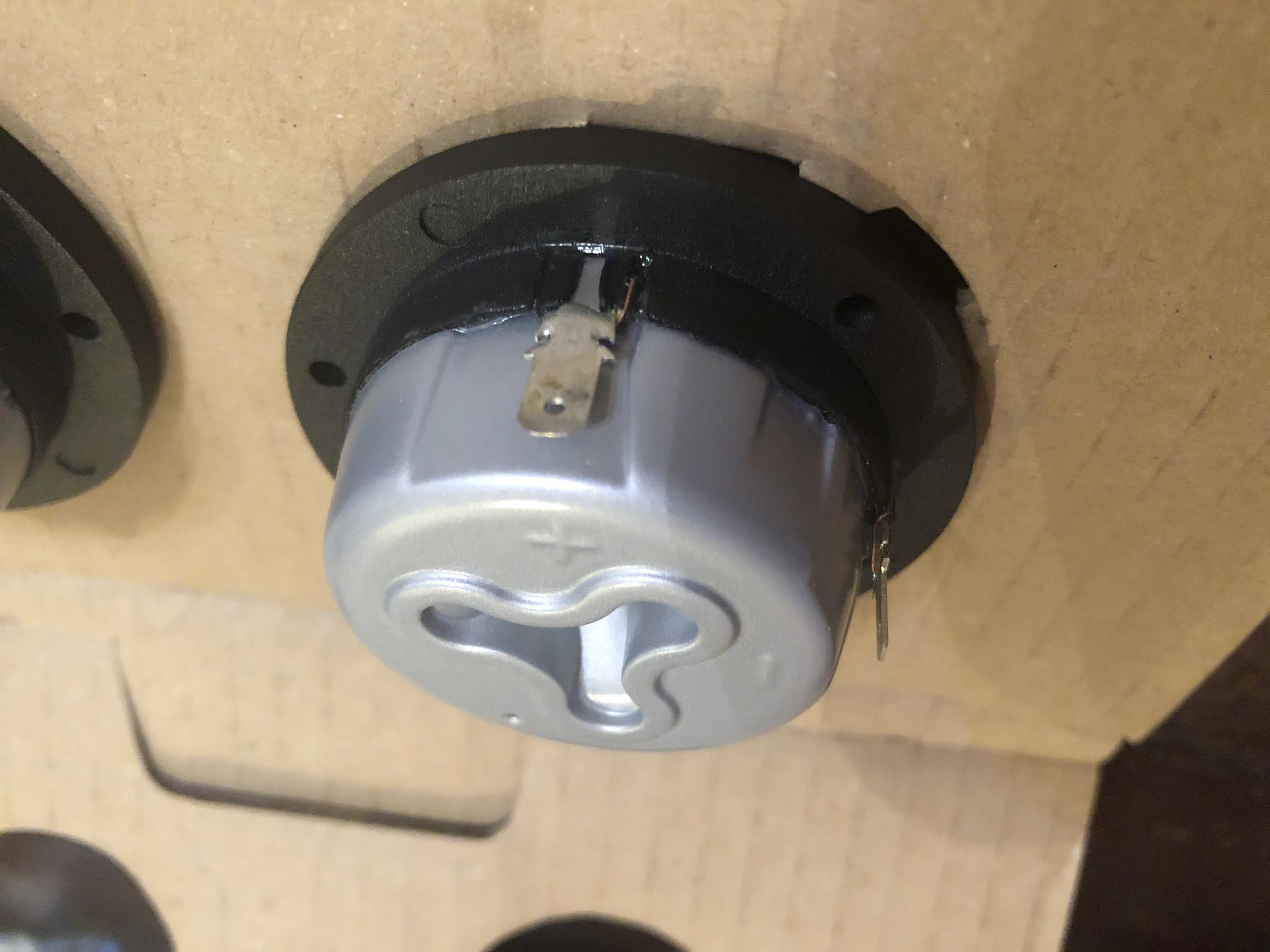

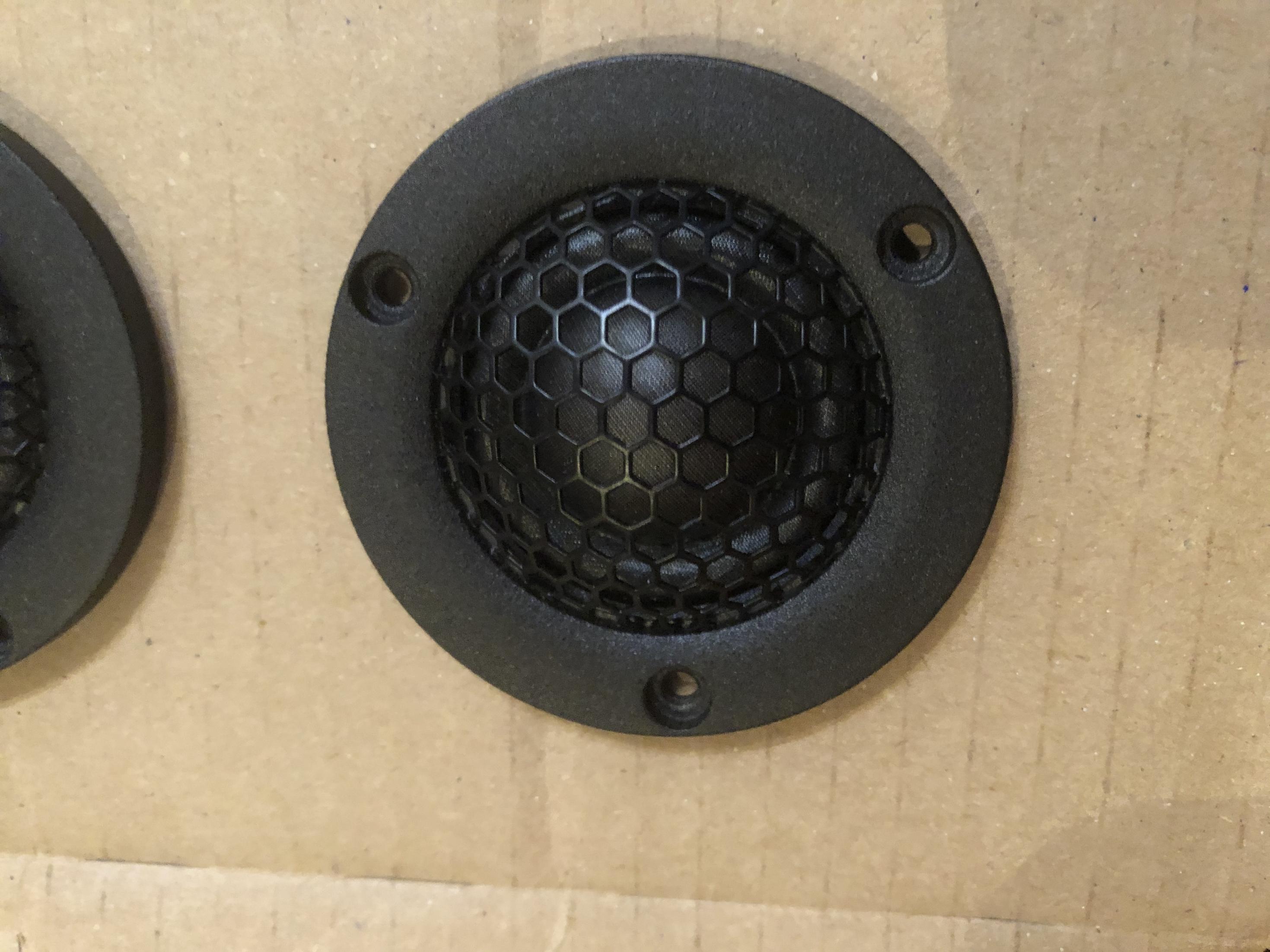

Доброго вечора давним давно купив нові твітера Scanspeak d3004/602000
і питання дойшло до продажі так і не поставивши їх, покупець вернув з притензіями на те що один твітер ремонтований так як залитий клеєм і при поверненні дійсно Я звернув увагу що клей присутній, але твітера абсолютно нові на вигляд. Питання для знатоків чи міг завод таке допустити, чи все ж таки це робота "наших" ??

Похоже, что кто-то переставил корпус. Вот и с виду новое......

по звуку вони відрізняються ?

Редко, очень редко бывают огрехи производителя не влияющие на работу динамиков. Как то потеки клея, непроклей стыков и витков катушек. Тут нужно внимательно посмотреть на возможные следы разборки - царапины, задиры, качество пайки. Если их нет, можно не беспокоиться

Я їх не підключав.
На вигляд абсолютно нові, Я вже зі всіх ракурсів обдивився, царапин нема, слідів монтажа також нема, тільки клей по кругу і на клемах.

Тарас привет! Проскакивали раньше такие пищики (в т.ч. ринги), клея по периметру не наблюдал. Лопатки, подводящие все аккуратно, максимально похоже на заводское. Замеряй сопротивление пищей, должно быть одинаковое в пределах десятых долей, если все ок, думаю повода для беспокойства нет.

Эти твитеры топикстартеру привозил лично я из штатов. Подделка исключается, вмешательство тоже. Производитель немного "насоплил" клея, ничего страшного. Через меня проходят сотни динамиков, и не такое встречается. Гораздо хуже, когда в оригинальном продукте подвес отклеивается или катушка перекошена - и такое бывает, даже в динамиках за не колько сотен долларов.
