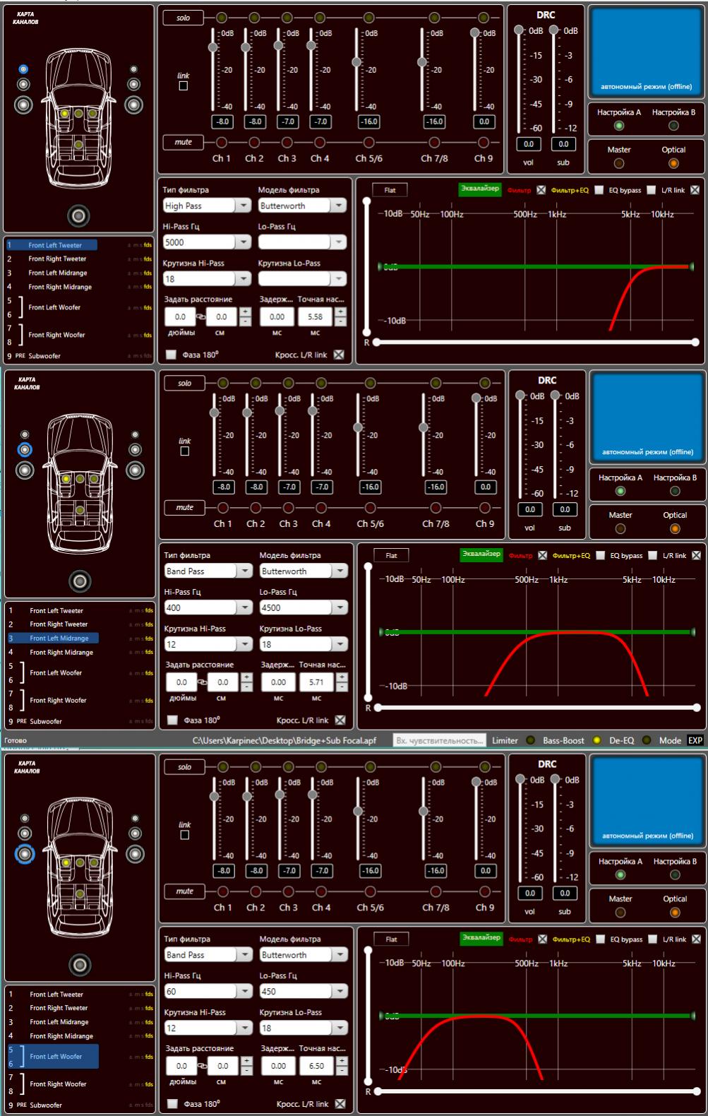

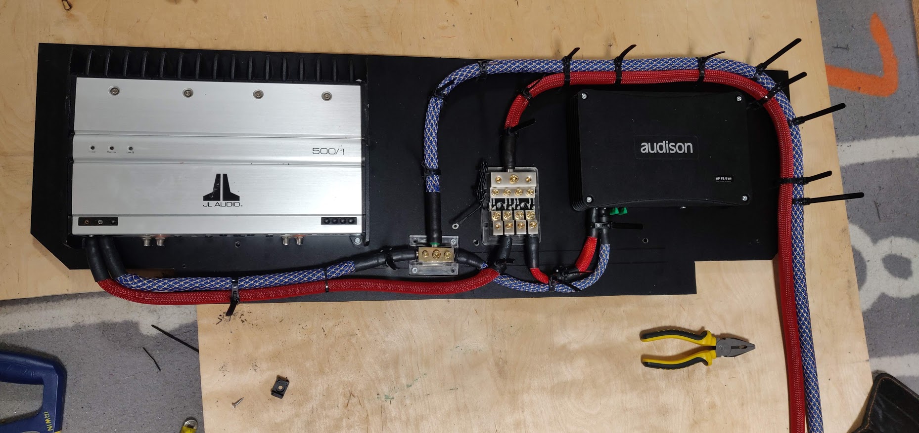

Приветствую Господа, я за помощью, помогите/посоветуйте.
Собственно имею систему построенную на базе процессорного усилителя Audison Forza AP f8.9 (8*85Вт + 9 канал линейный выход для сабвуферного звена). Раньше было выделено 6 каналов на фронт на полную поканалку и 7-8 каналы мостом играли на саб.
Сейчас сделал небольшой абгрейд. Прокинул питание с запасом 50м2, докупил усилитель на саб JL audio 500/1 и лежал на полке у меня сабовый дин Focal Perfomance 25DB (оформил в ЗЯ в 21 литр в 2оМ)
Планирую, точнее уже произвел инстал. Поканально пустил фронт, но миды пустил мостами, не докачивал их аудисон. То есть 1 и 2 на ВЧ, 3 и 4 на СЧ, 5-6 и 7-8 мостами на миды, 9 межблок на JL.
Вот собственно дошли и до вопроса:
1) В мосте проц выдает 260 Вт, динамик 80Вт, как правильно выставить гейн? вычитал вариант с мультиметром, так и действовать? Учитывая что гейн можно крутить только в софте
2) Выход 9-го канала 1RCA, на JL-ке вход 2-RCA. Можно ли подключать в моно, либо на правый либо на левый канал. Или искать таки Y-образный межблок? паяльщик из меня еще тот.
Далее если до конца не разберусь буду уточнять у вас по настройке Дж Эл. Уж больно много там крутилок.
Гейн нужен для согласования напряжения выхода ГУ/проца и входа усилителя, в вашем случае это звено как таковое практически отсутствует, у вас процеусь) т.е. осталось согласовать только пополосно, я бы делал самую "тихую" полосу ближе к нулю, остальные поджимаете до нужного уровня. На сабовый усь аналогично, на проце макс. или около, поджимать усем.
Зачем делать Y для моно сигнала, чтобы потом его опять суммировать?) подключаете в любой канал, в который будет удобнее, переключатель input voltage - Hight , все фильтра-бусты в off , гейном нужный уровень.
Теоретически понял))) но вот как понять какая самая тихая полоса? чисто на слух?
У меня трехполоска Focal ps 165 f3, это те где дифузор из льна с декором под дерево (технология Flax). ВЧ у меня 15Вт в 8ОМ, СЧ 50Вт в 8Ом, НЧ 80Вт в 4Ом. Судя по цифрам и прочитав статью на carmus самый тихий выходид СЧ.
И еще вопросик. В сабе две катушки по 4Ом. Номинальная мощность саба 250Вт. Это каждой котушки? или сумарная? Не могу правильно высчитать сколько давать мощности на саб при подключении в 2Ом и в 8Ом. В 8 подозреваю не вытащит усь, но на 2Ом боюсь все поломать.
В вашем случае да, только на слух) вообще настройка трешки на слух дело крайне сложное, а без опыта практически не реализуемое, если хотите сами повозиться, рекомендую к изучению Фазовое и временнóе согласование динамиков на частоте раздела полос. очень полезное, если собираетесь своими силами.
