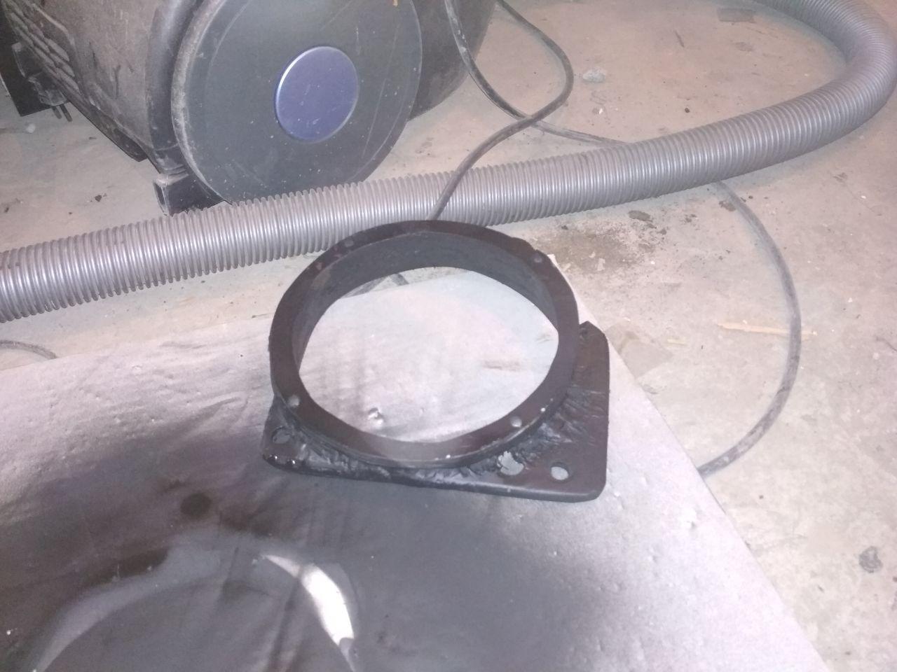

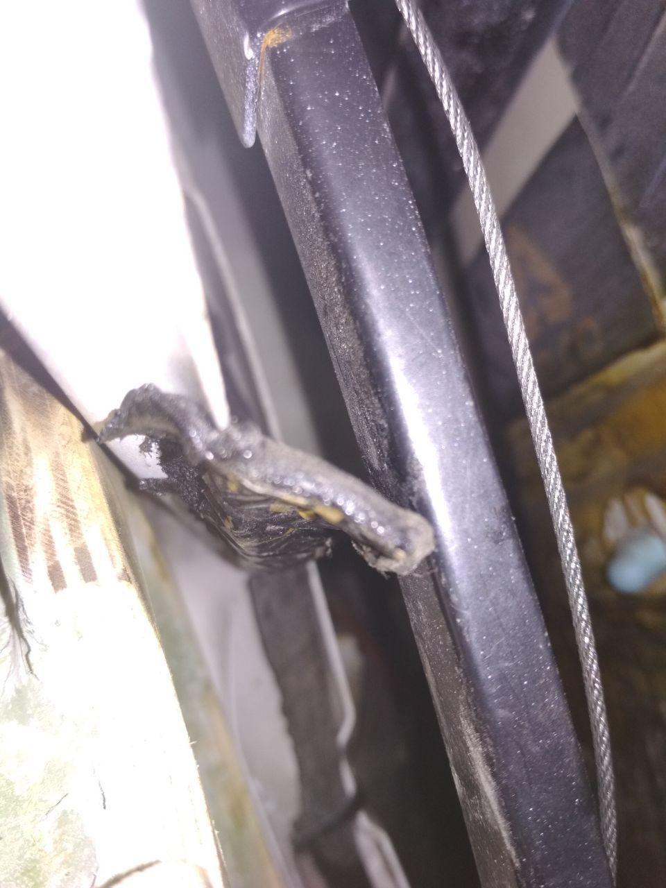

НЧ в двери на подиуме из кольца и квадратной площадки из фанеры, скрепленных шпатлевкой со стекловолокном. Направление немного вниз+вперёд - паралельно направлению посадочного места под динамик карты двери.
Карта обрезана так чтоб до динамика и подиума остался зазор ~5мм и ничего не касалось. Над динамиком козырёк из полоски Bimast Bomb Premium. Закрыты штатным грилем.

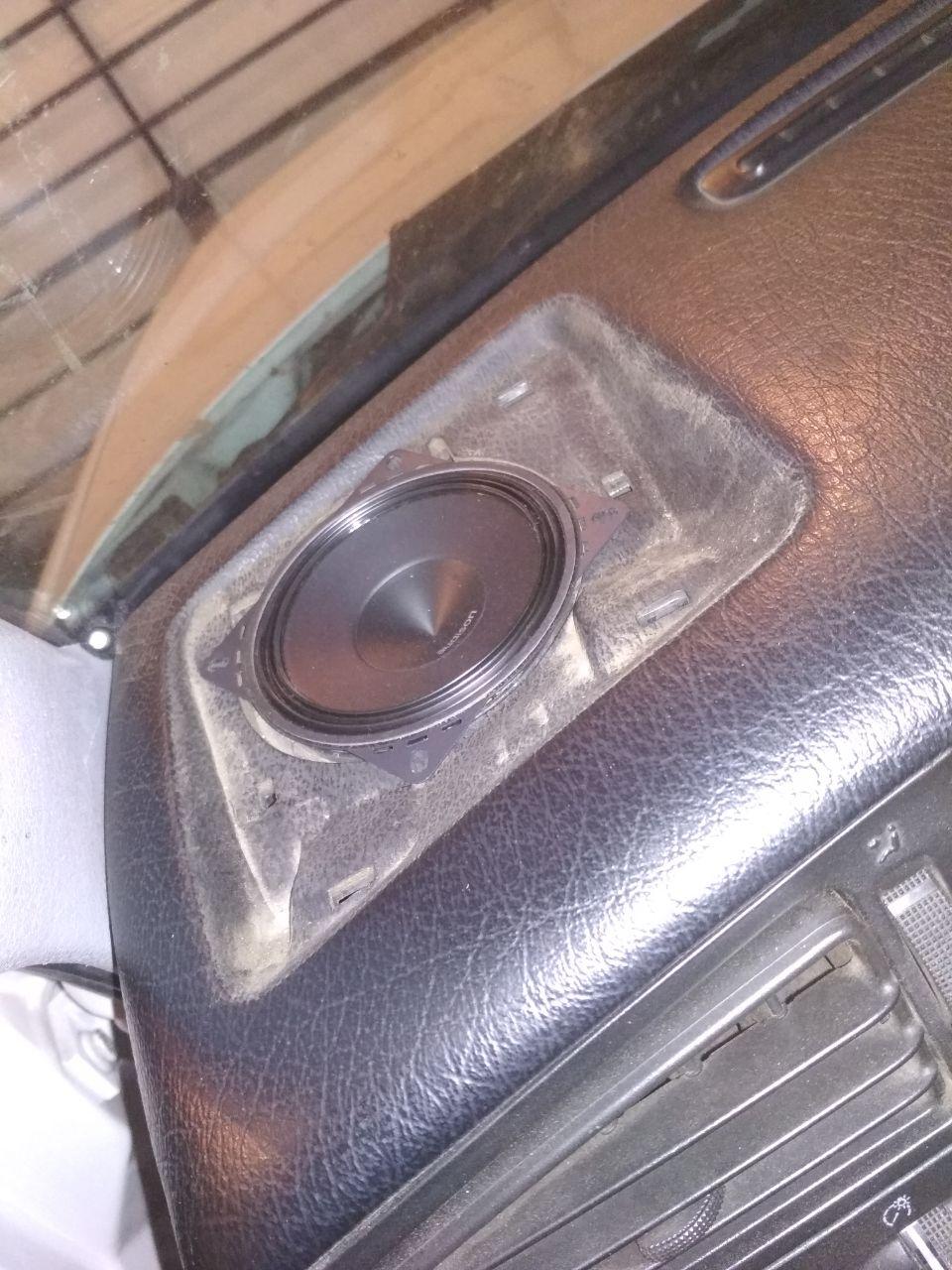

СЧ в штатных местах на торпеде (на отражение от лобового). Закрыты штатными сетками. Вокруг посадочные места, все отверстия, и поверхности под динамиком (под динамиком воздуховоды, нужно их оклеить бипластом?) будут уплотнены бипластом.

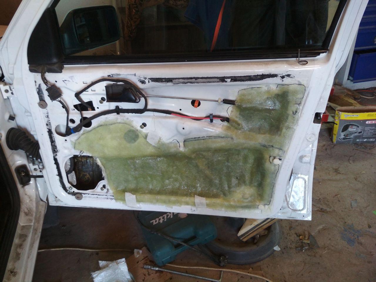

Наружные панели дверей закатаны STP Aero+. Площадка за НЧ динамиком - дополнительно закрыта квадратом Bimast Bomb premium Внутренние панели и карты будут подготовлены в процессе доработки.
Для технологических отверстий передних дверей делаю щитки на 2/3 площади внутренней панели из стекловолокна и полиэфирки.
