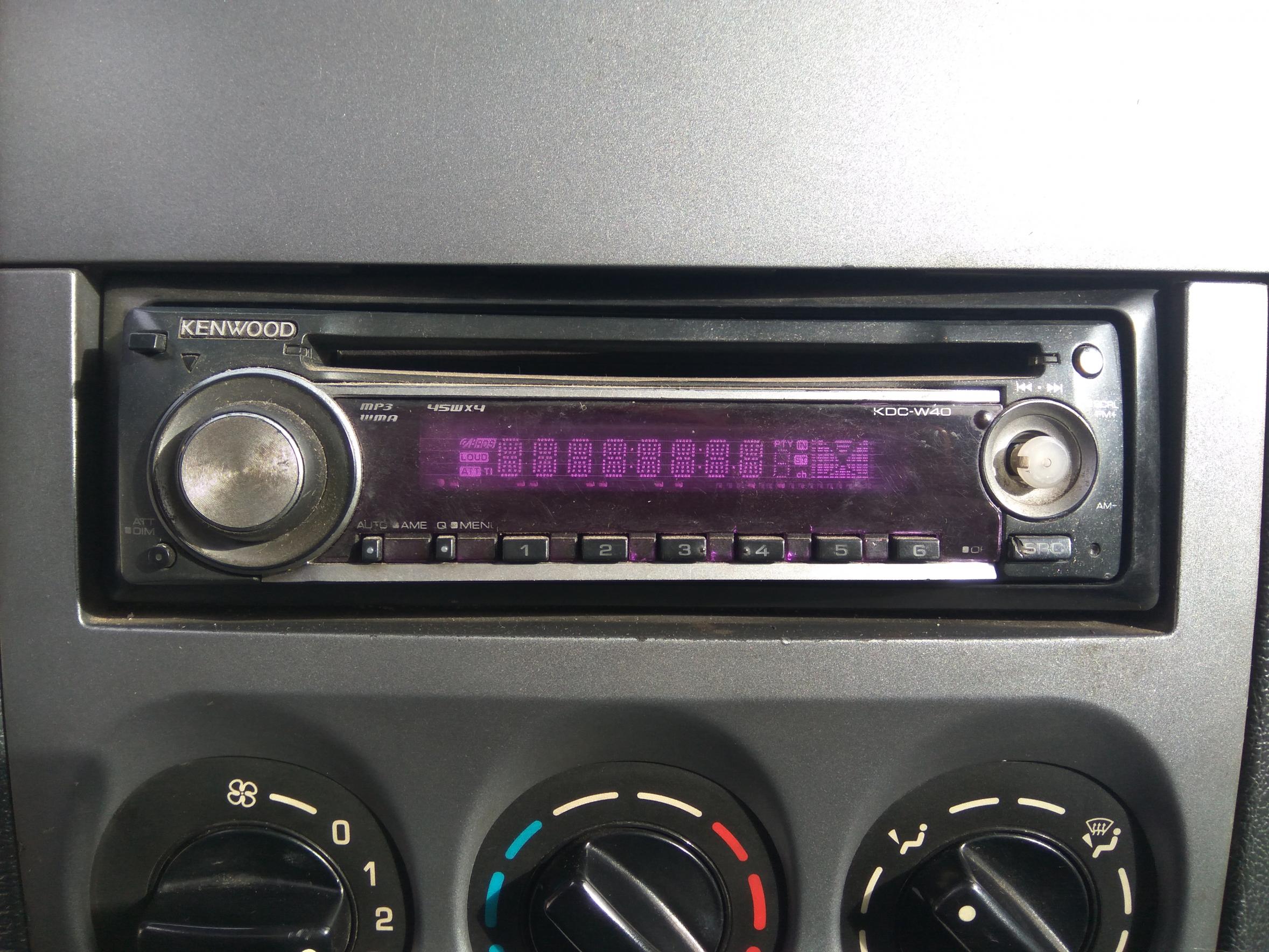

Вот такой Кенвуд достался от предыдущего владельца

Если хотите действительно достойный пионер, то P99RS вам в помощь, на usb можно подкинуть хард, и слушать не только мр3, но и всю коллекцию вав, потенциала головы хватит на всю "историю болезни" автозвуком) минус один: придется потратиться. Побюджетнее и с замашкой на качество можно посмотреть deh-80 prs

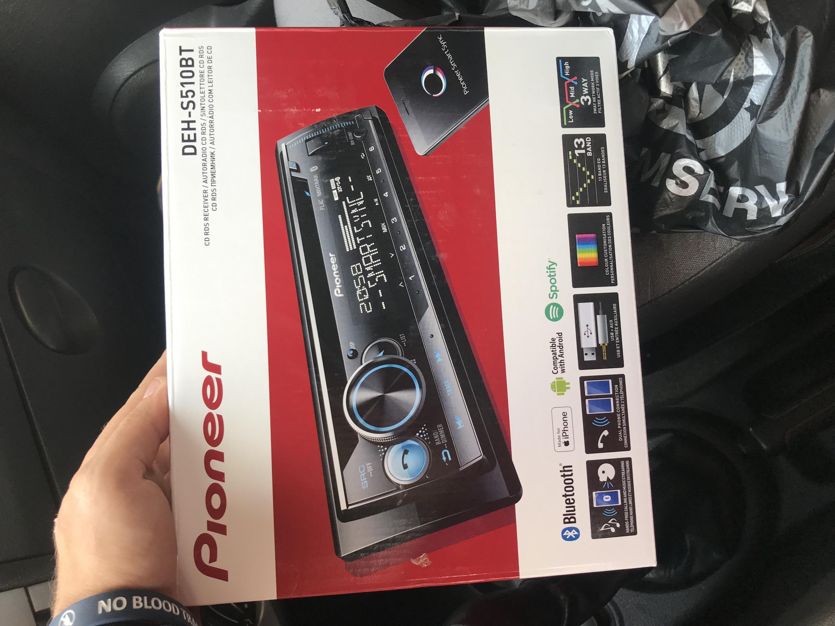

Первый шаг сделан - куплен Pioneer DEH-S510BT

И всё? если денег нет- купил бы 1 усилитель и шнурок до телефона, было бы лучше в 2-3 раза минимум, а так фм радио там козье

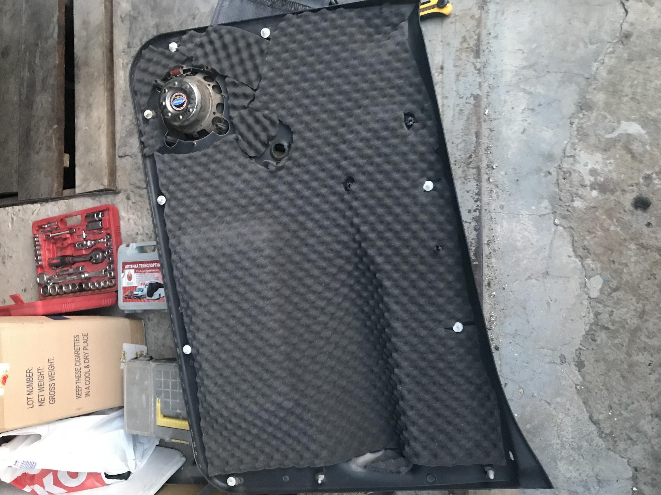

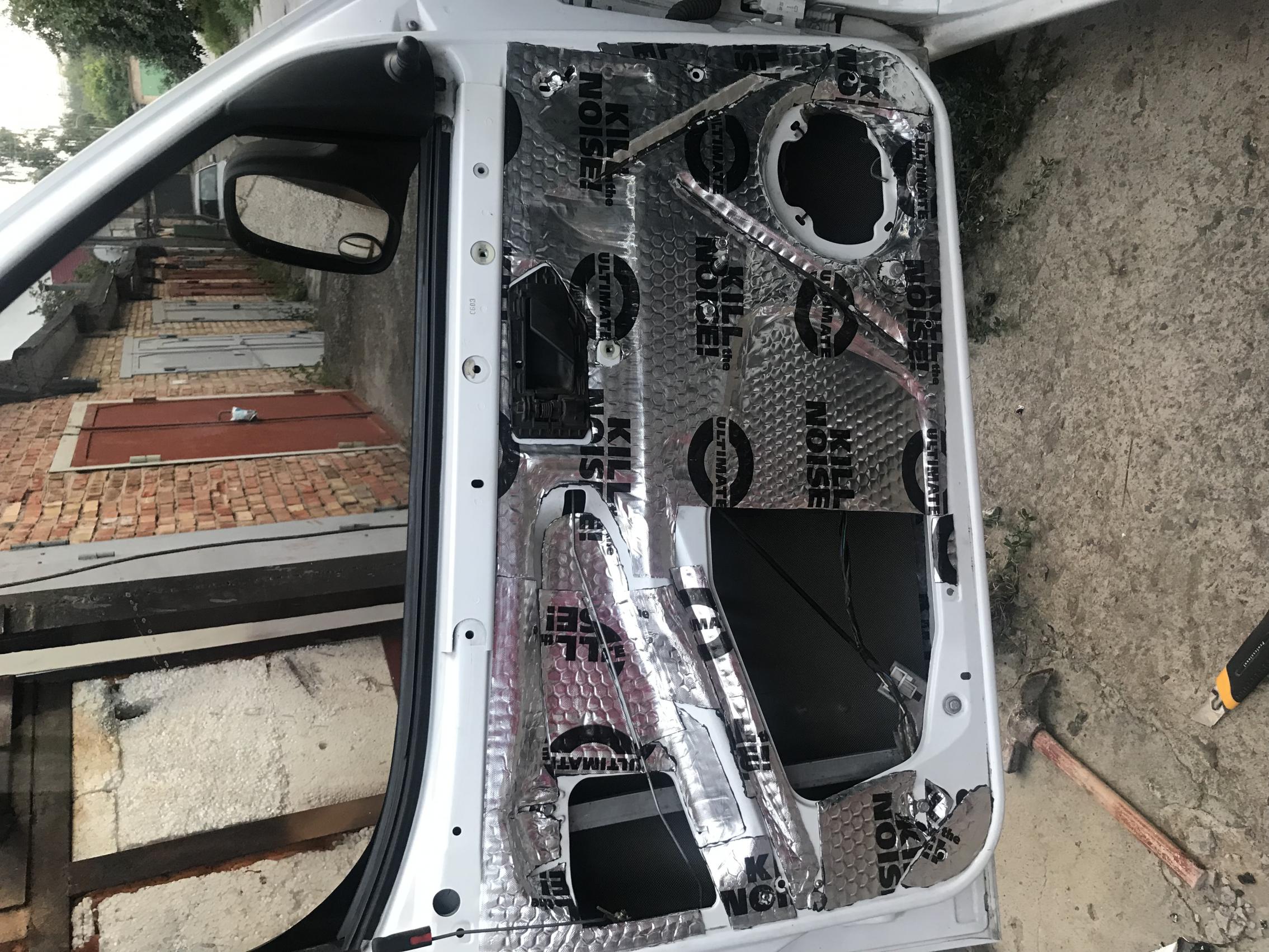

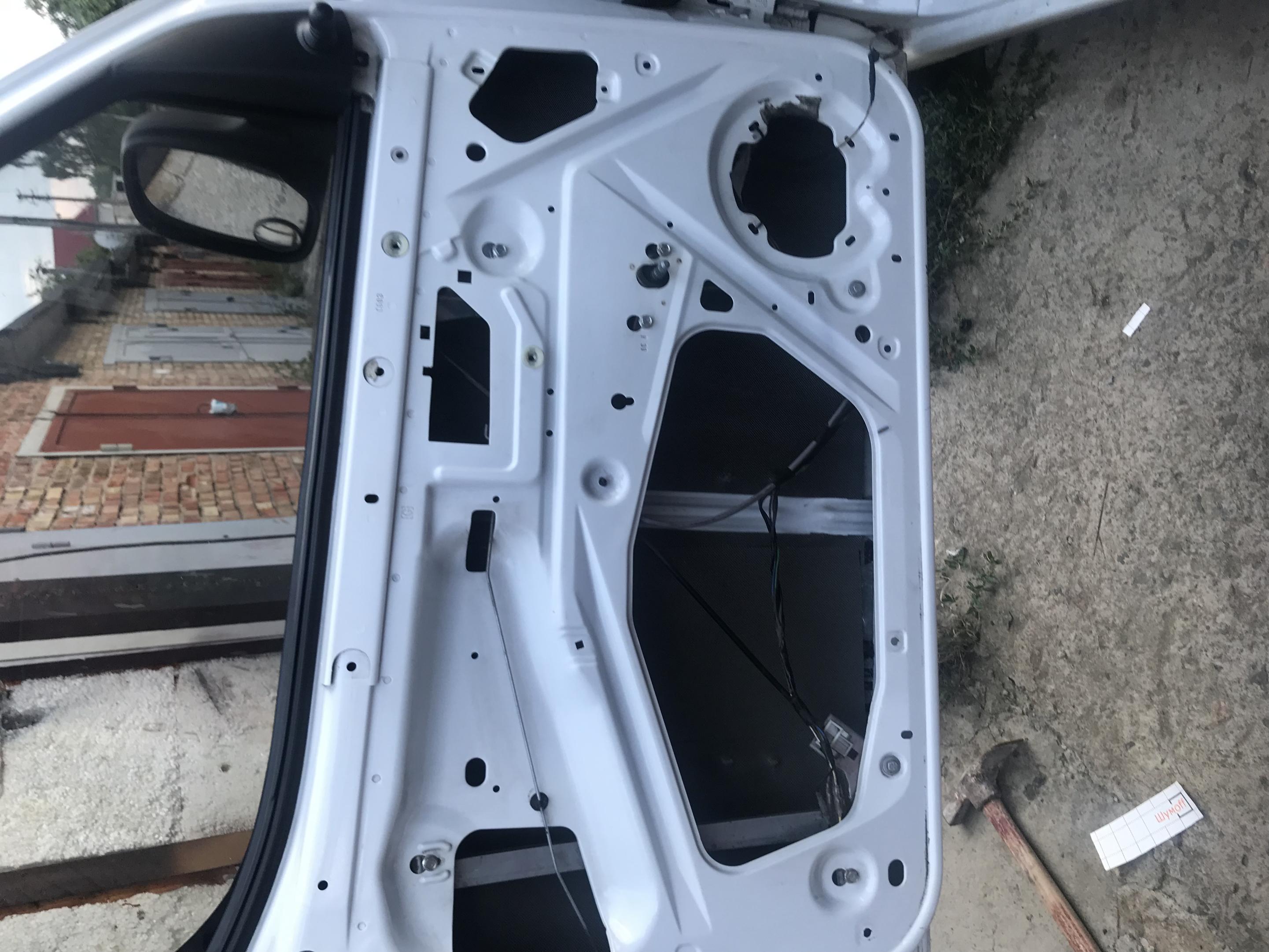

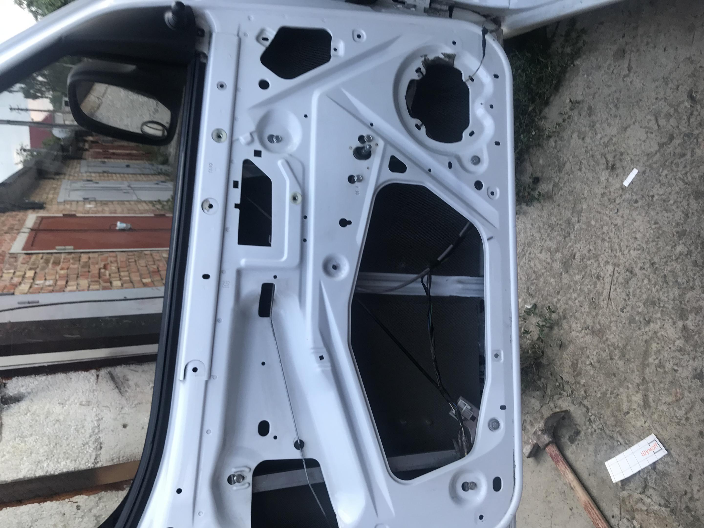

Начал потихоньку заниматьмюся вибро шумо изоляцией. Начал с водительской двери — сегодня за пару часов сделал
Материалы — вибра от Ultimate Construct 2 мм на двери и бока багажника, 3 мм на пол. Шумка от Шумoff 8 мм
Плюс на карты дверей поклеил Practik FLEX 15
Пока сдела только одну водительскую дверь, но результат уже услышал.
Работа конечно очень трудоемкая, но в принципе не сложная. Аккуратность — наше все))) Всё-таки для себя делаю
В задней части кузова кто-то когда-то поклеил шумку типа сплен. Она местами сильно отклеилась. Но все же есть места где держится прочно. Попробовал греть феном — лучше, но все равно очень сложно. Может кто-то подскажет способ как это удалитьмаксимально быстро?

будет играть под карту со всеми последствиями, на кольцо надо и дырка расчитана под 10или13см динамик, резать ее и резать, иначе динамик зажат

А можно подробнее?) а то я не совсем все понял - что резать?)

Внутреннюю филенку резать

А зачем? Насколько я понимаю мне нужно вырезать лишнее в пластике карты двери. А проставку крепить на металлическую внутренюю часть двери
