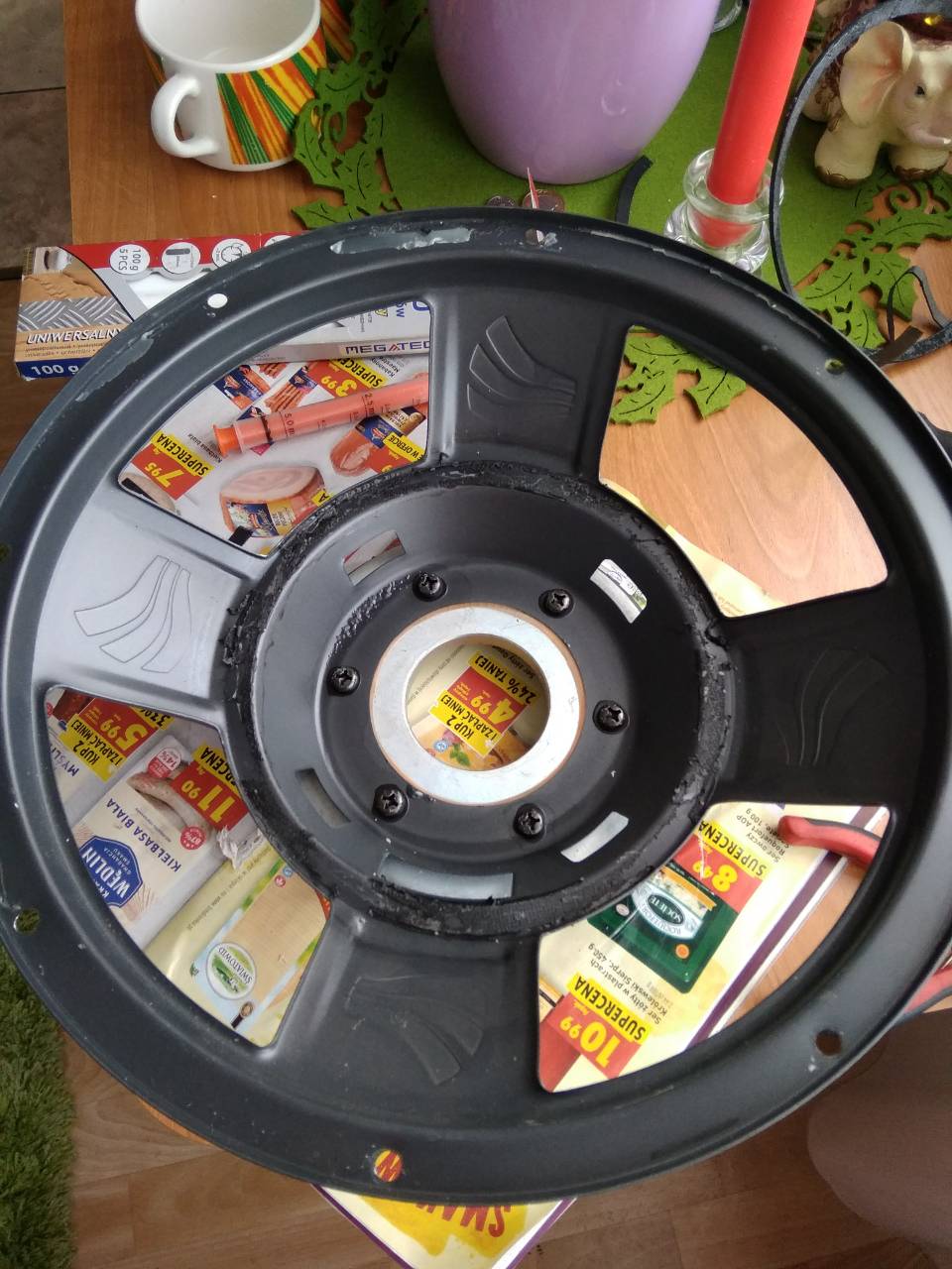

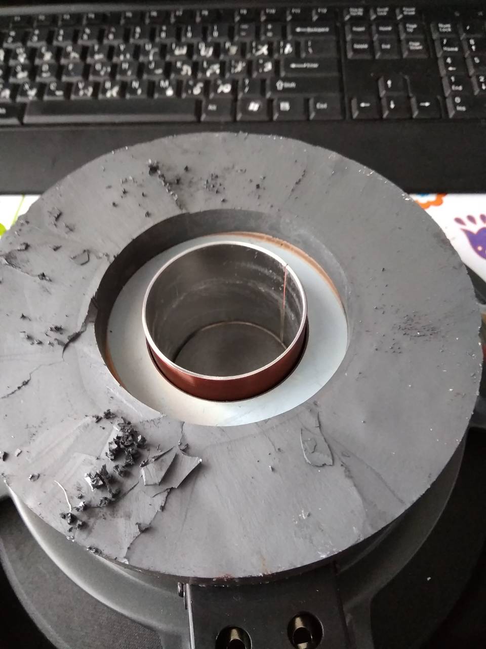

Собственно приехала головка, лопнула походу от удара, катушка на вид нормальная, думаю не перегрев убил магнит. Буду пробовать разобрать аккуратно и клеить манит.

Стащил лопнувшую половину. Визуально катушка не пострадала. Теперь буду отклеивать диффузор и пробовать клеить магнит. Если у кого будут дельные советы - с удовольствием послушаю.

Магнит стал почти идеально на свои места по трещине. Полчаса только пластилином собирал осколки, но таки собрал с магнита все. Ну и чтобы наверняка - применил изоленту, ведь как в таком деле и без оной? ))
