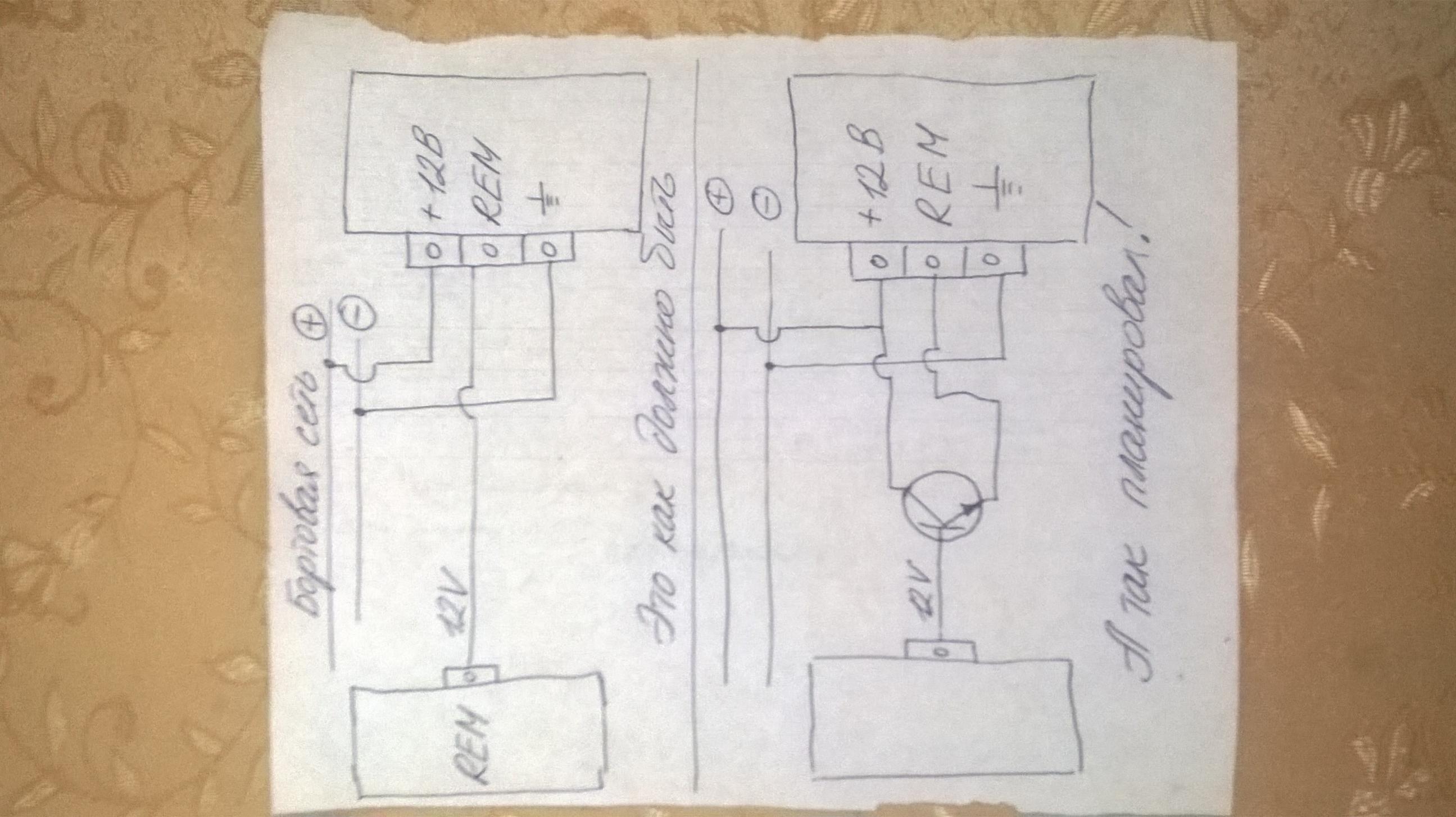

Доброго дня всем. Как абсолютный дилетант в электронике прошу вашей помощи. Имею управляющий провод 12в, который обязан включать автомобильный усилитель, но мощности этих 12-ти вольт явно не хватает. Пробовал задействовать миниатюрную релюшку, но и её этот сигнал отказывается включать. Задумал пристроить какой-нибудь транзистор, но просидев вечер за основами электроники, вычитал, что на базу транзистора можно подавать лишь 0.5-0.7в, а у меня ведь 12! Как быть? Схемки прилагаю, гляньте не бредятину ли я нарисовал.

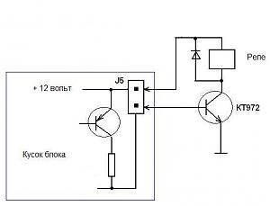

Последний раз редактировалось haltz; 04.08.2017 в 14:57. Причина: схема

Был, но не вкурил, как, предложенная там схемка работает. На коллектор транзистора приходит 12в, а База и Эмитер на массу, странно как-то. Не хочется делать неосознавая что, тем более когда ответили, что транзистор пофиг какой лишь бы NPN.

Там у Вас вопроса на 50-100 грн, отдайте знающему пусть сделает. Извините, но с Вашим подходом к делу даже если все правильно подключите - все равно спалите
Цитата что транзистор пофиг какой лишь бы NPN.
Нормальный ответ

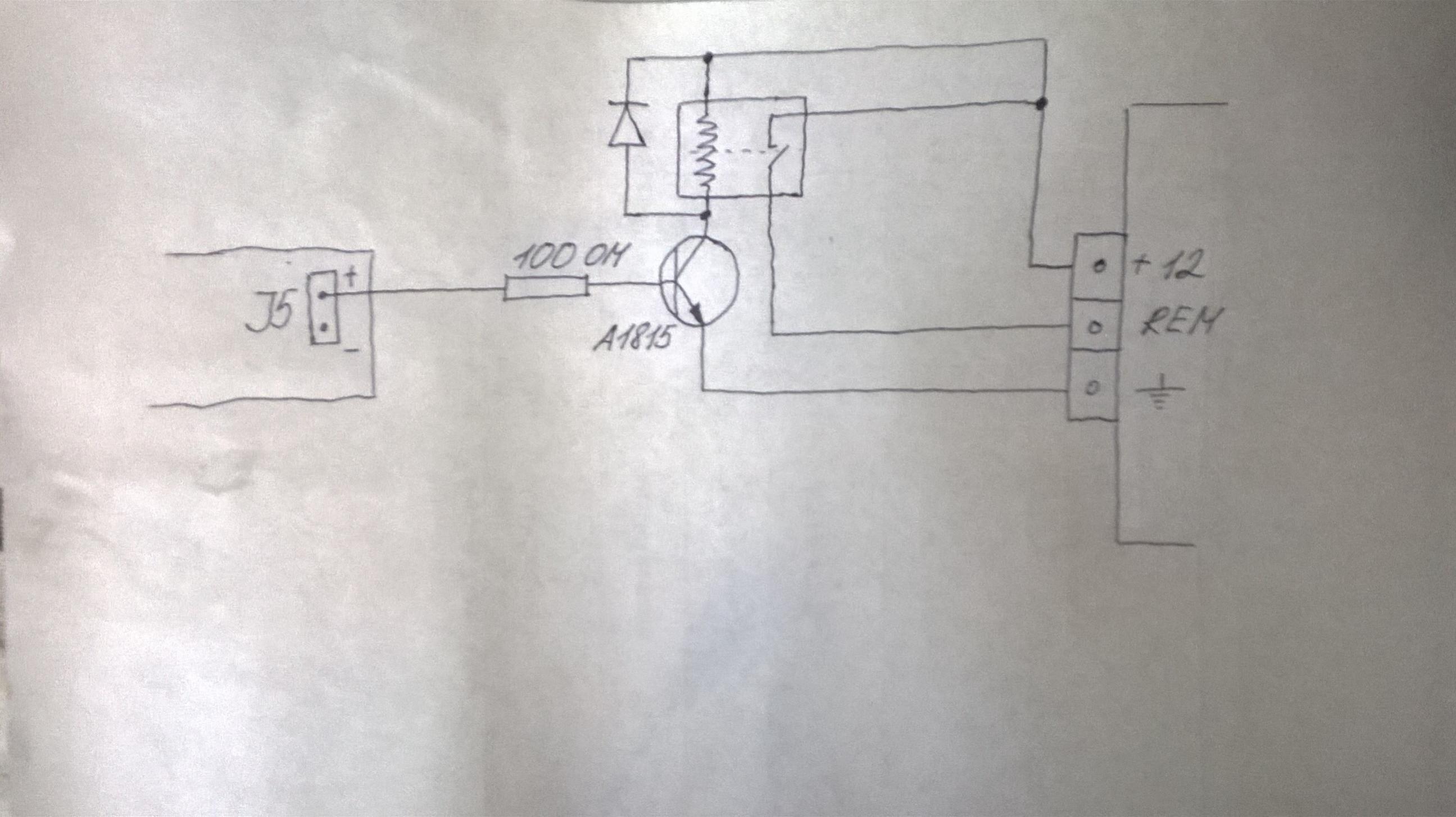

Почитав несколько статей по основам электроники, спаял схему, которая таки заставила включаться мои усилители. Похожа на предложенную она лишь радиодеталями, но вот уже пять дней работает без проблем, ничего не греется. Все деталюшки выпаял из старого дивидишника, релюшку пришлось купить за 15грн.
