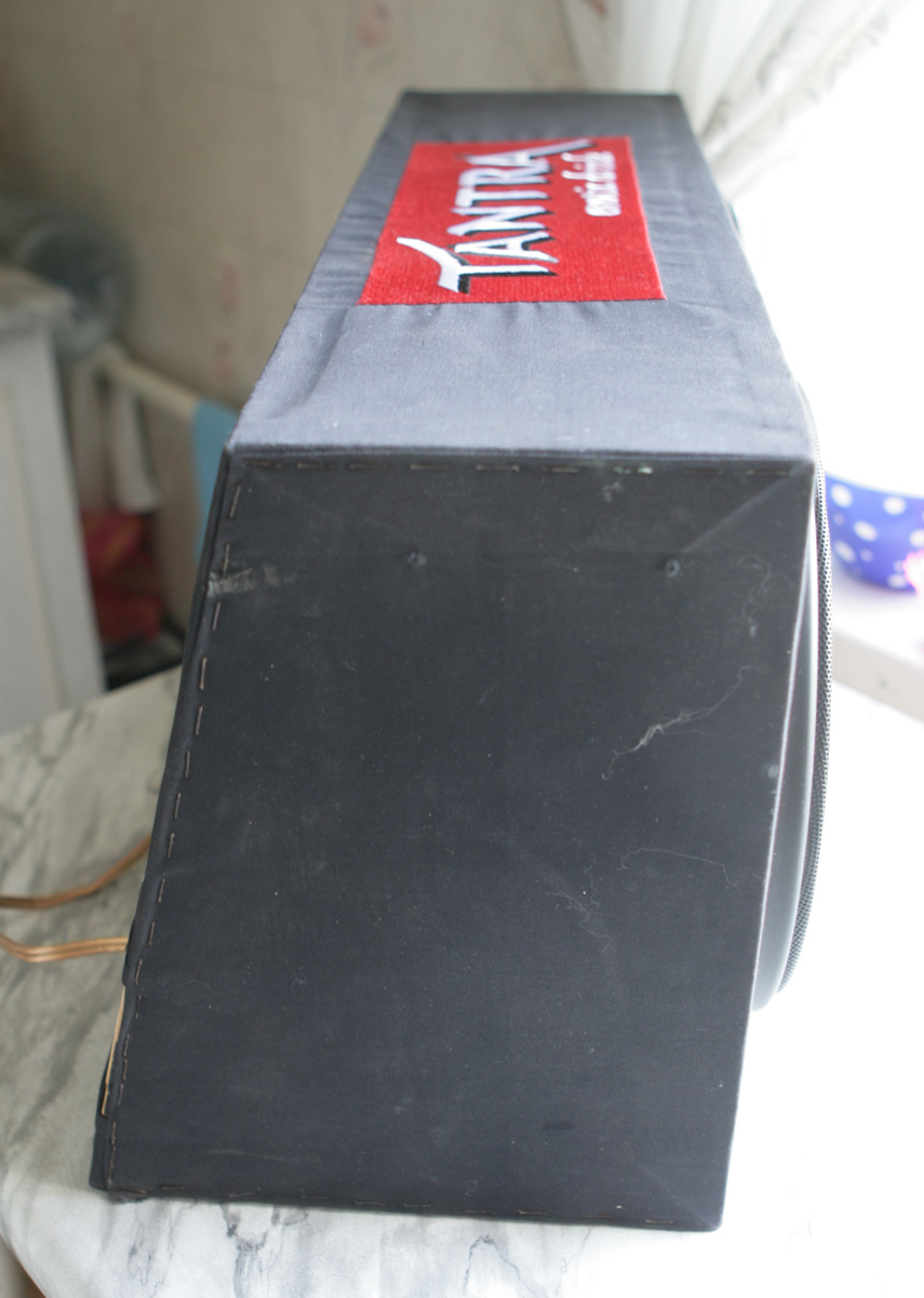

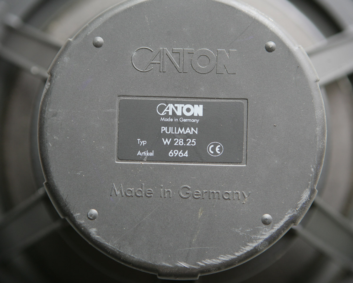

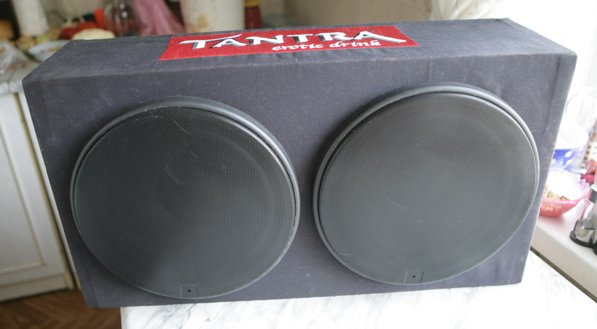

Приобрёл САБ с динамиками CANTON Pullman W 28.25
Re = 3,3 Ohm
Mrad = 10
Fs = 51,01
Vas = 56,35
Qms = 3,84
Qes = 0,70
Qts = 0,59
Cmes = 0,00067
Xmax = +/- 12mm
Pel = 200 Watt

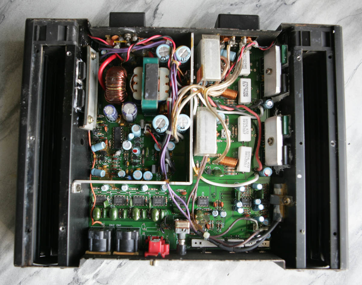

под него есть усилитель:
Max. power: 2 x 120 W or 1 x 240 W into 4 Q
RMS power: 2 x 65 W or 130 W with 1 % THD (DIN 45500)
Distortion factor: < 0,01 % at 10 W, 10 kHz, 4 Q
Frequency response:
Signal-to-noise ratio:
5 Hz - 100 kHz (-3 dB)
>105 dB(A)
Channel separation: >60 dB /1 kHz
Protected against short-circuit and overtemperature.
Inputs: 8-pin DIN, 2 x Cinch (RCA), gold-plated
Outputs:AUX OUT (8-pin DIN), 2 speaker outputs, 4 Q, gold-plated
Dimensions (W x H x D): 270 x 45 x 130 mm
Поделитесь мнениями ?

По умолчанию Re: САБ на динамиках Pullman W 28.25
А зачем вам мнения? Подключайте и пробуйте. Нравится - гуд, не нравится - продать и купить другое
Может кто полезное подскажет.
Меньше будет своих ошибок.
По параметрам для задней полки самое оно
Они и предназначались для задней полки.
Но вот попался сабвуфер. Обьём ограничен, как будут звучать загадка.
С такой общей добротностью, думаю им будет очень мало места в этом корпусе...
