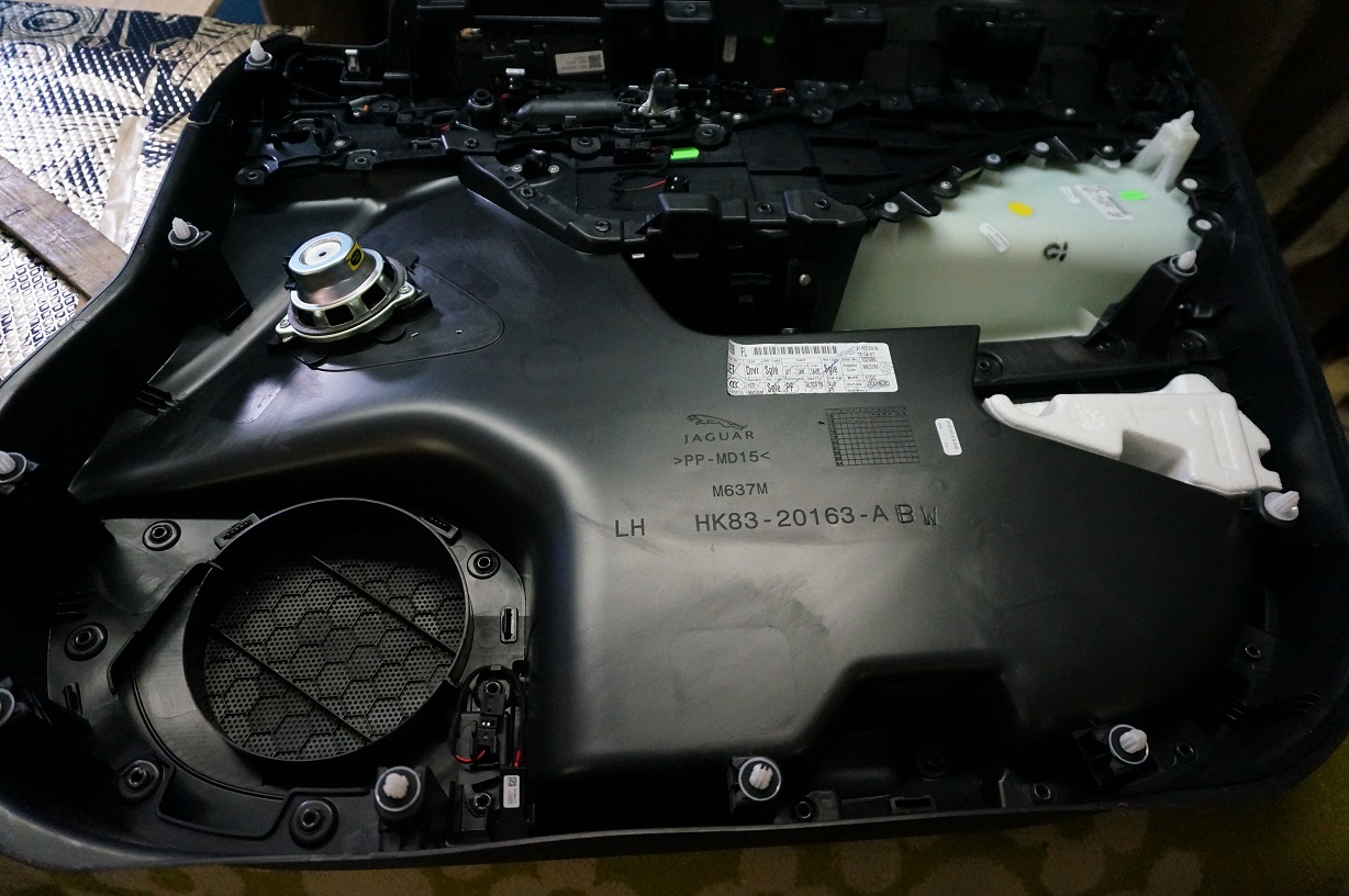

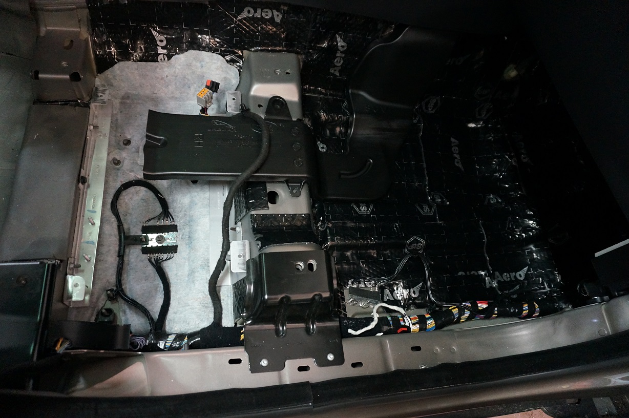

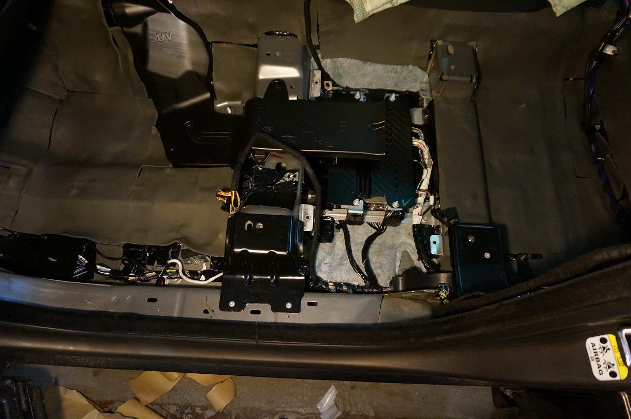

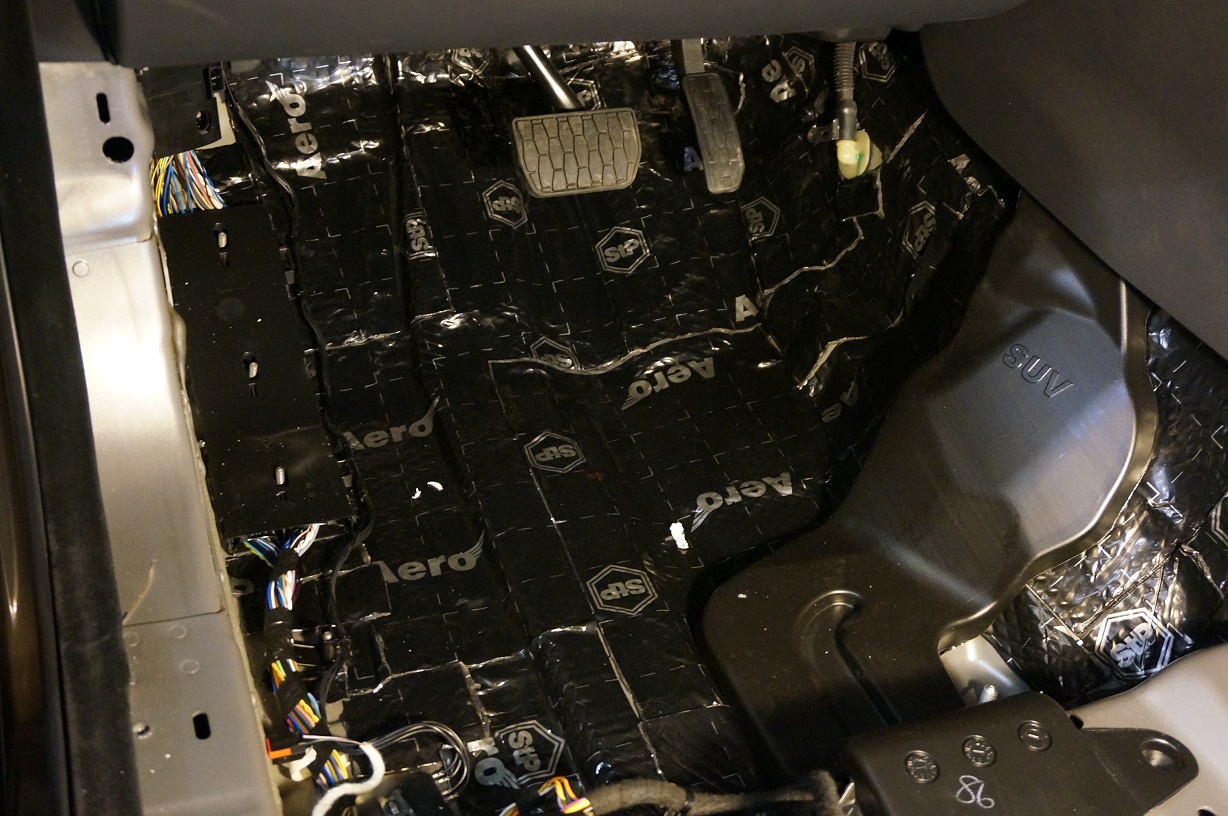

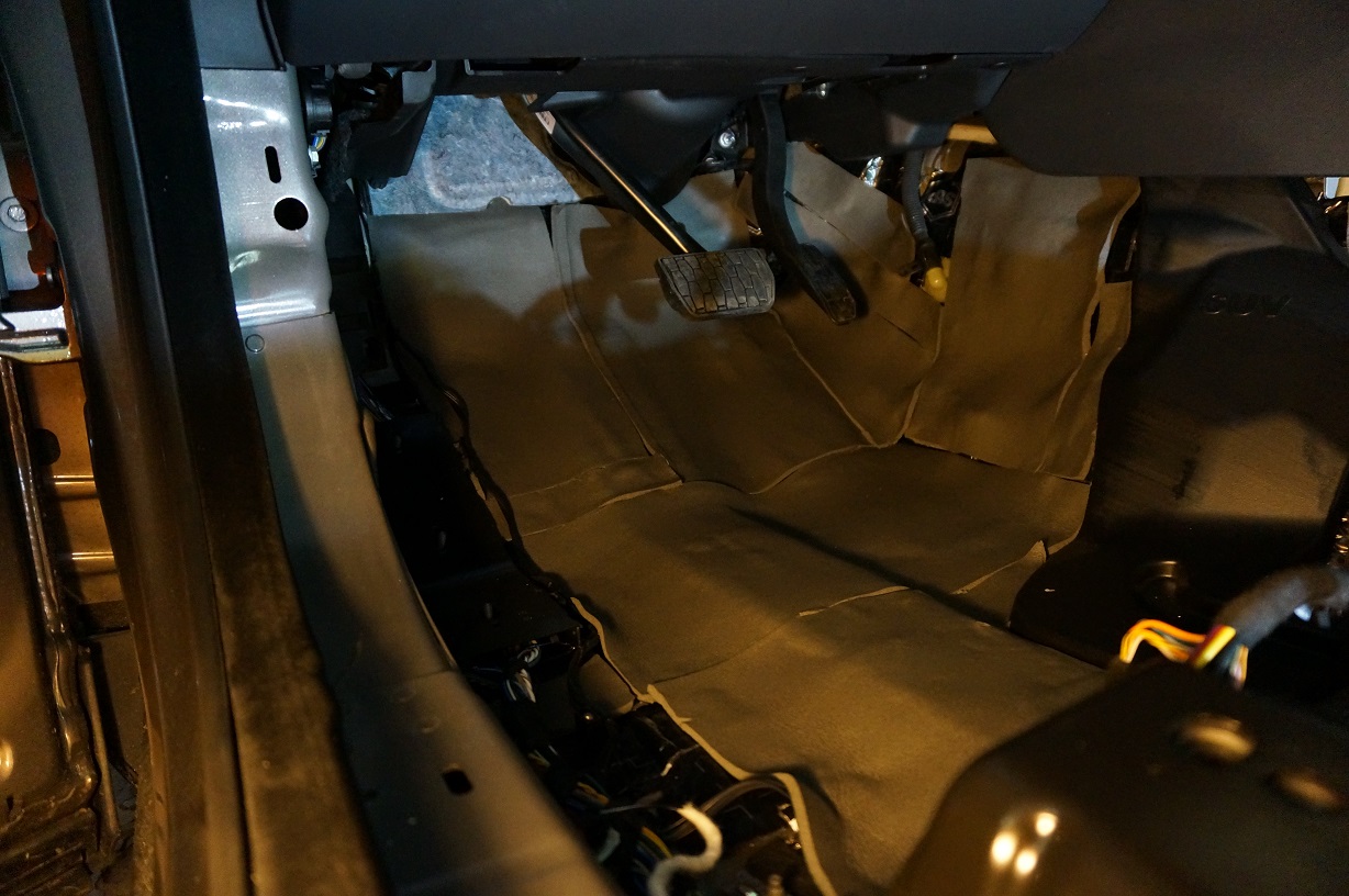

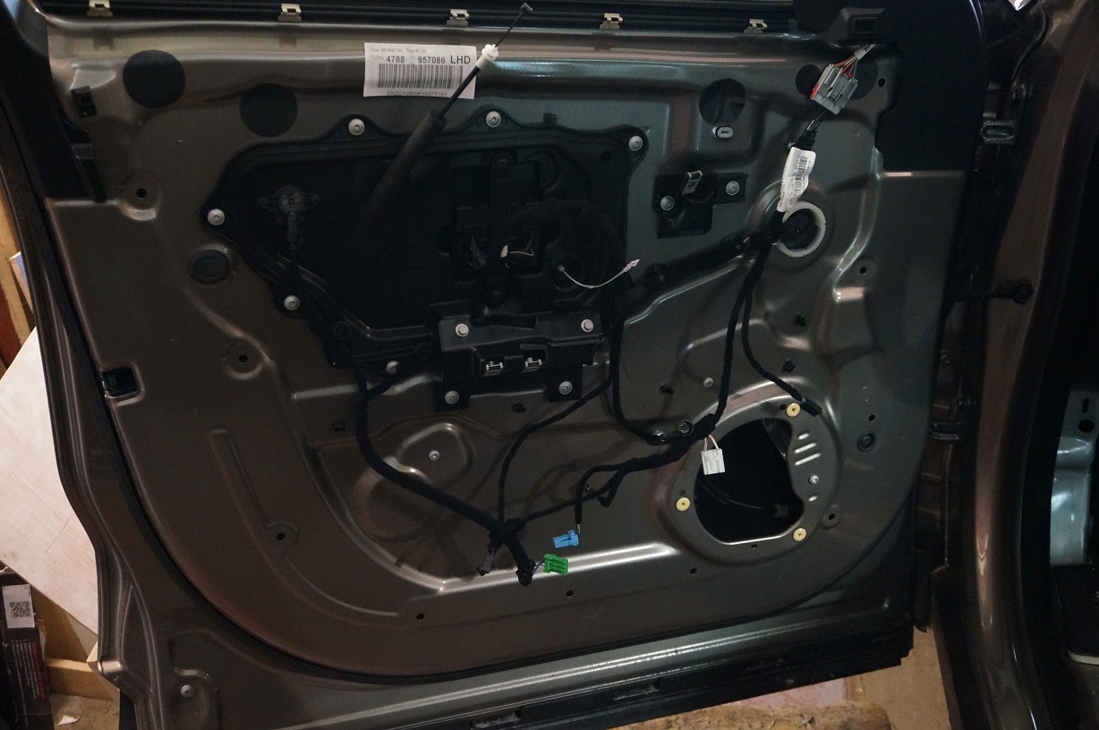

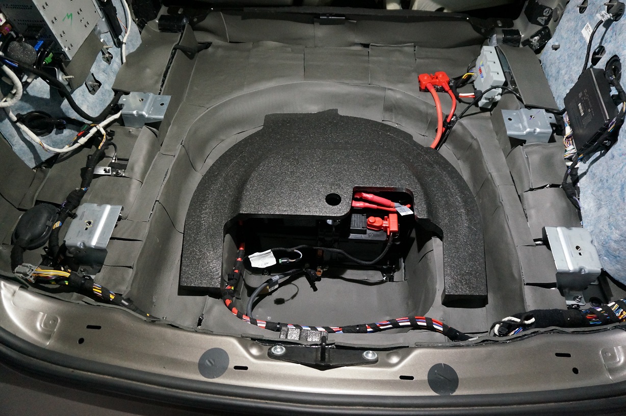

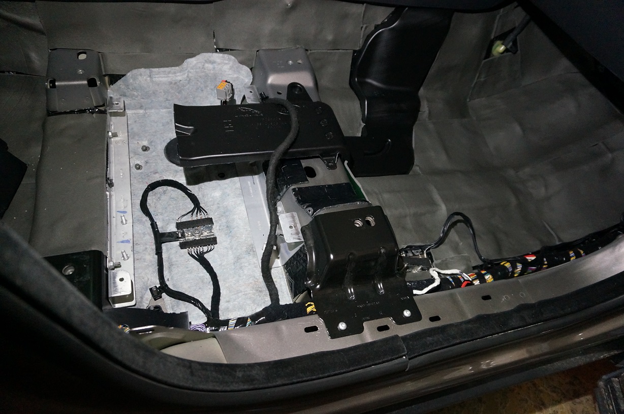

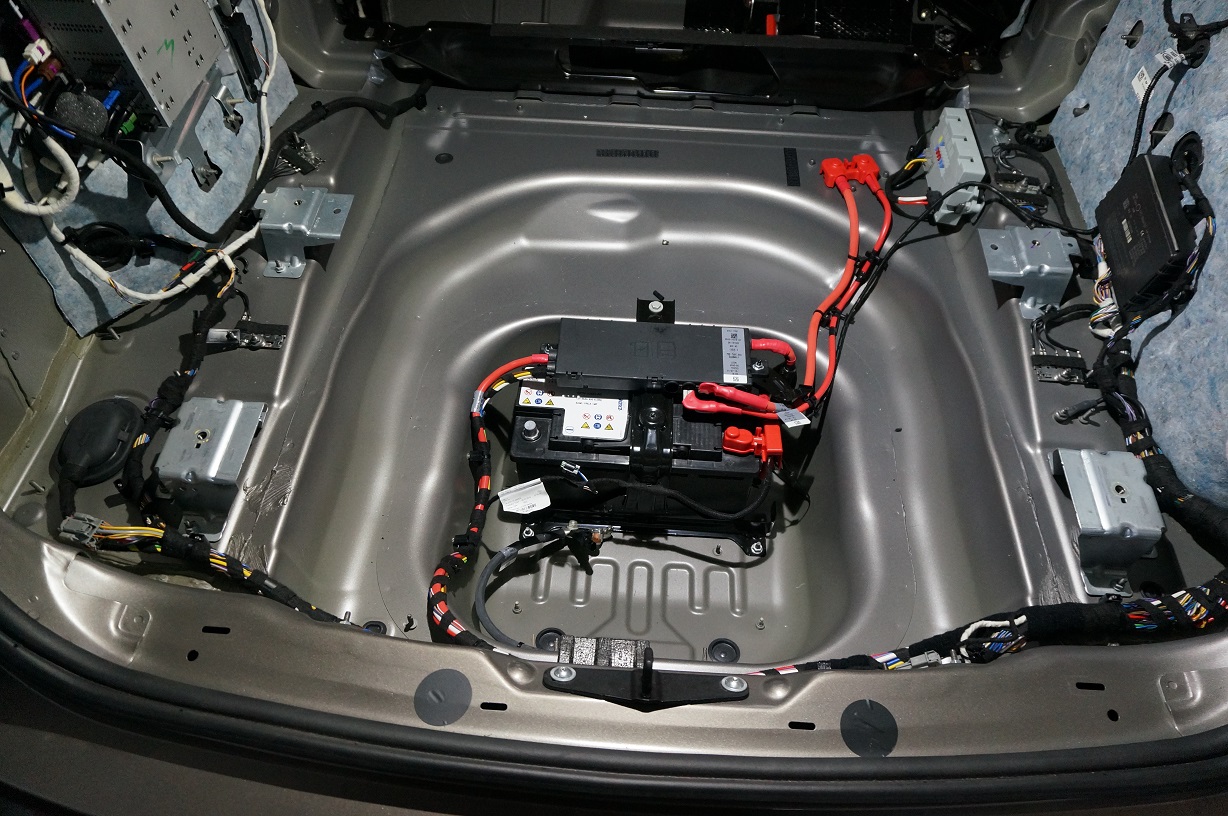

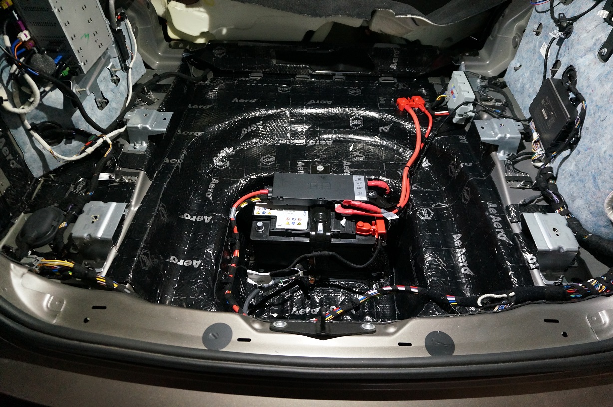

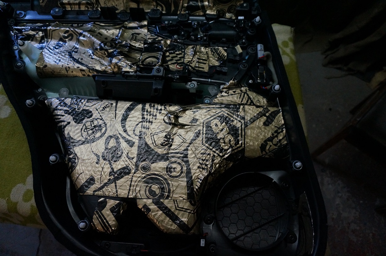

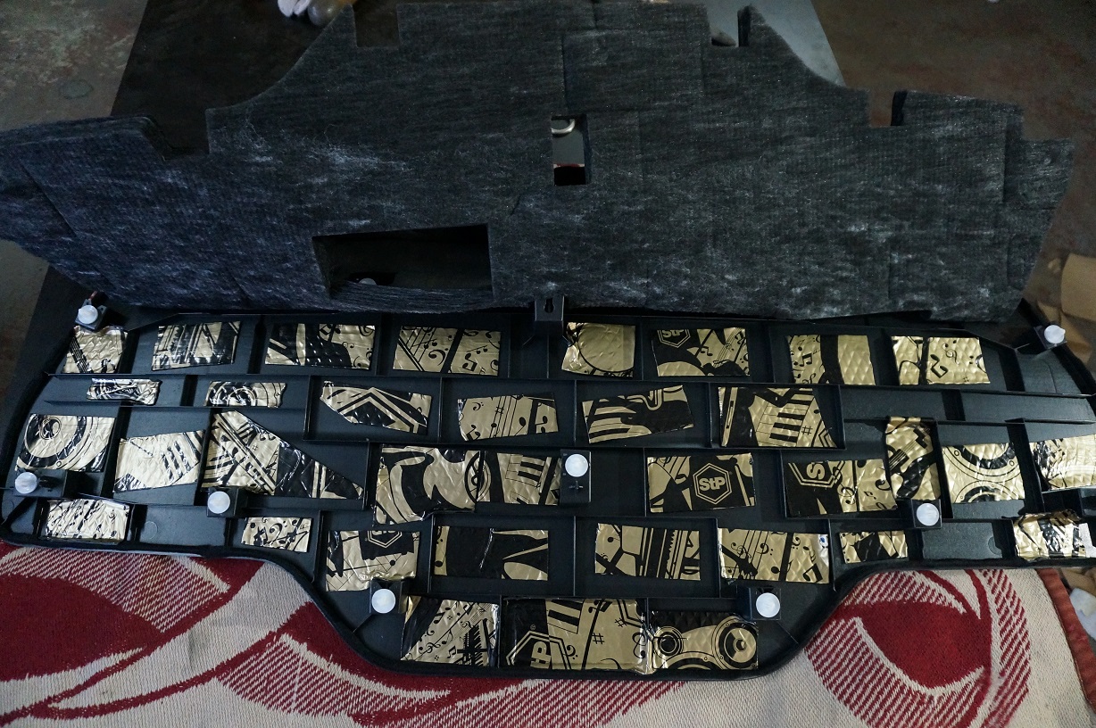

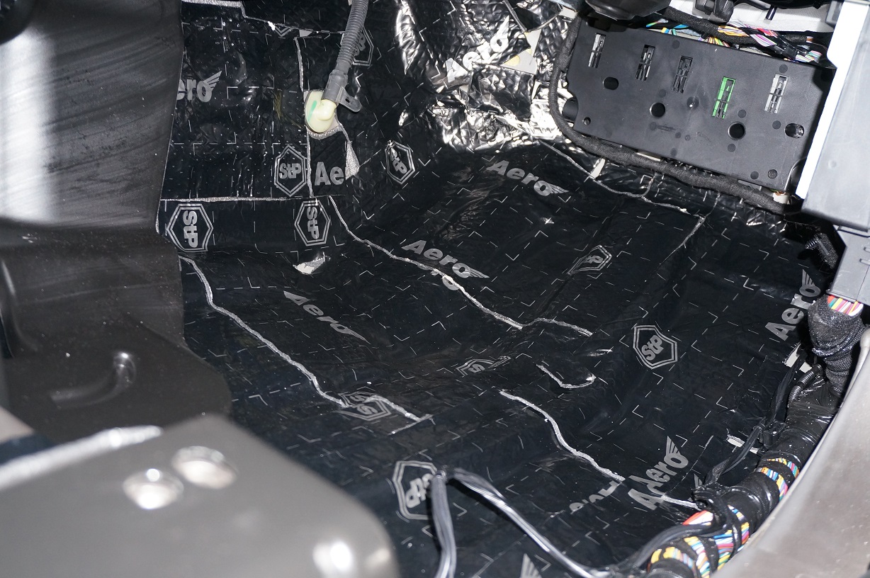

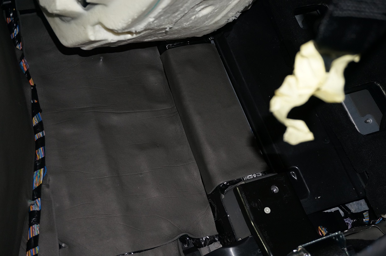

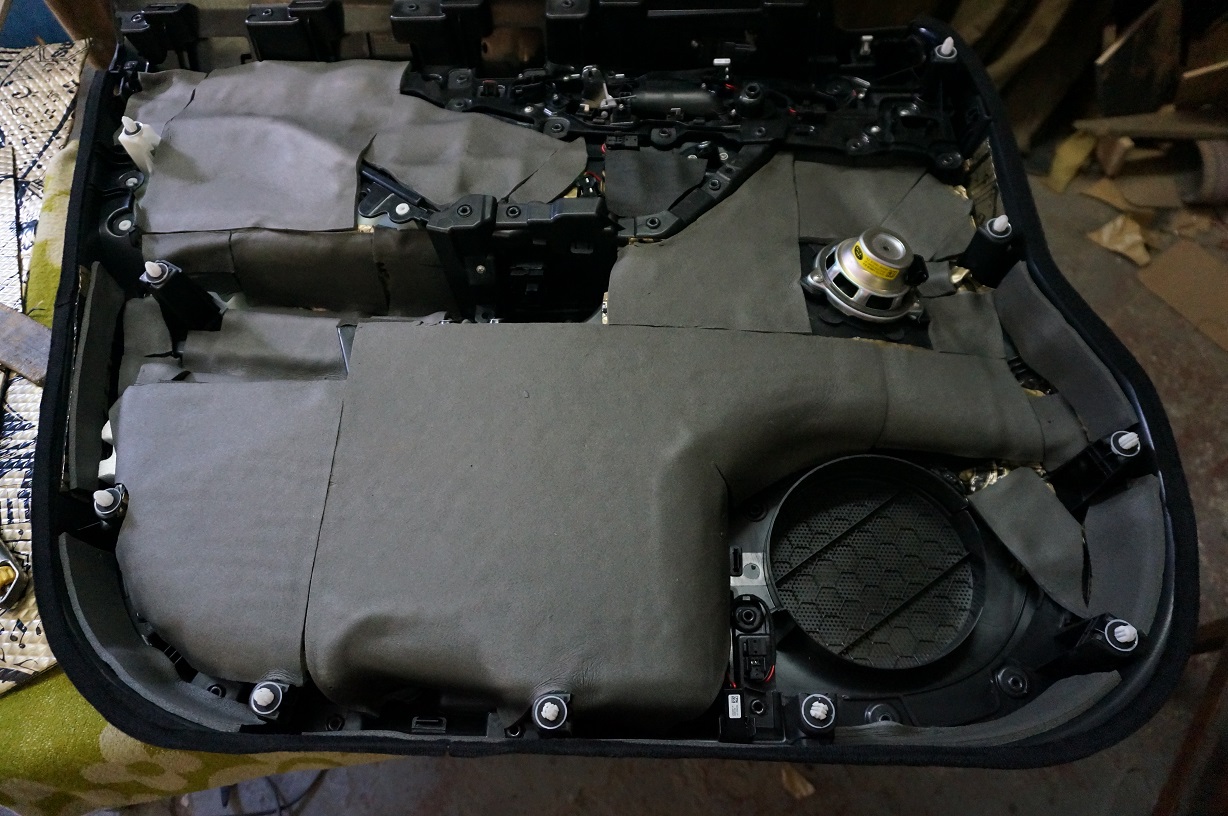

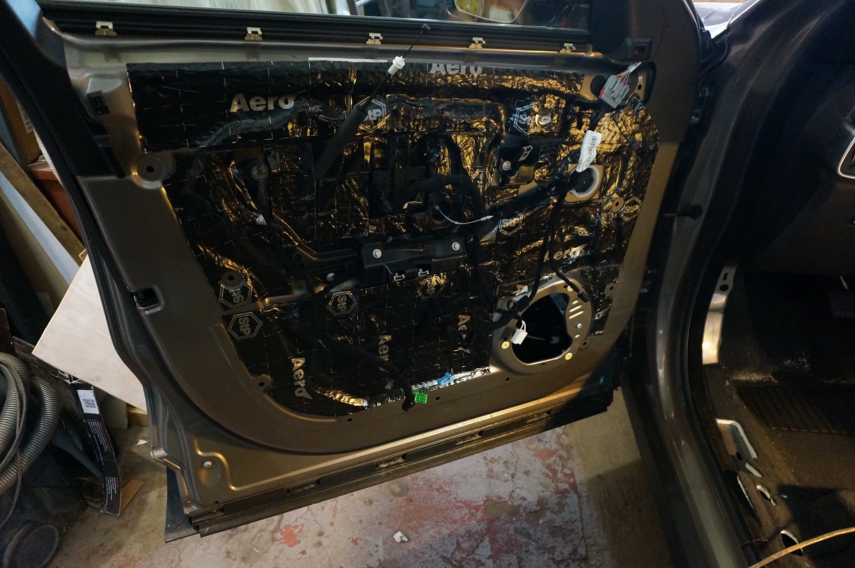

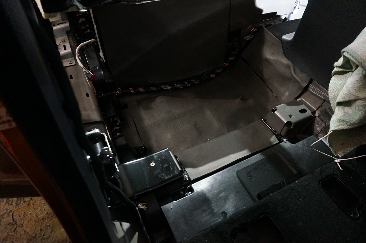

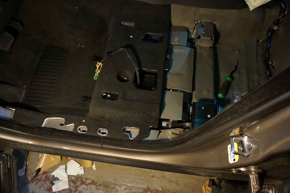

Ну что, разворушим ГНЕЗДОВЬЕ еще разок)))))
Итак, шумовиброизоляция джипа Jaguar F-pace ( часть 1-я ).Озаглавлено так потому, что возможно и продолжение, т.е. апгрейд штатной аудиосистемы...Клиент будет думать, а мы тоже, потому как..........

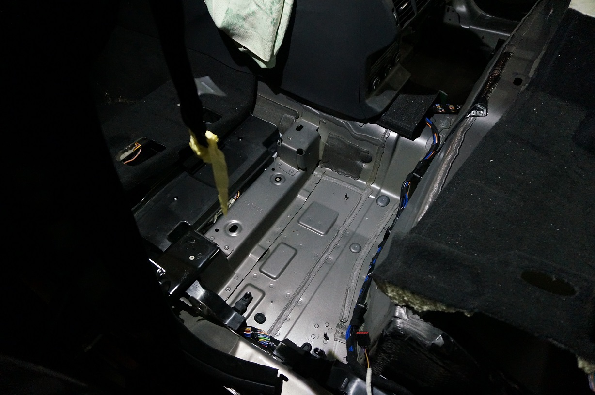

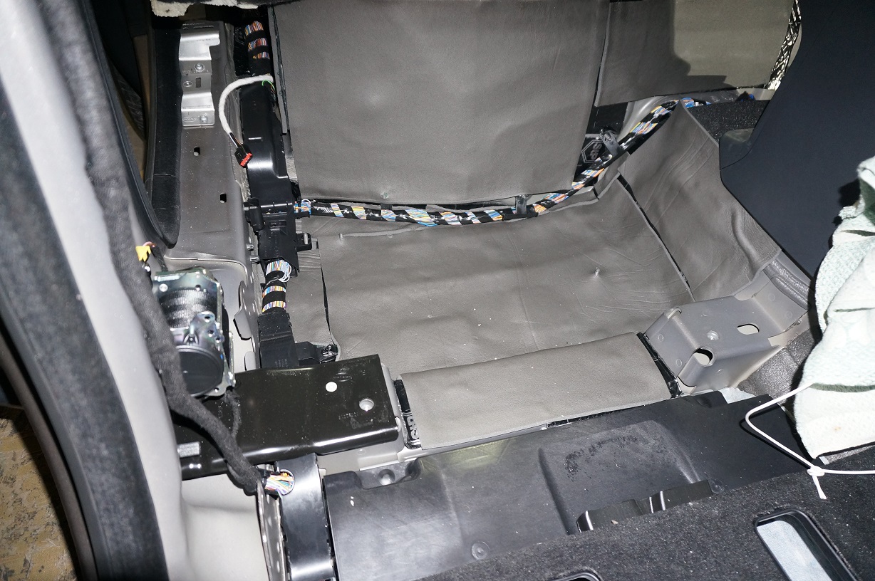

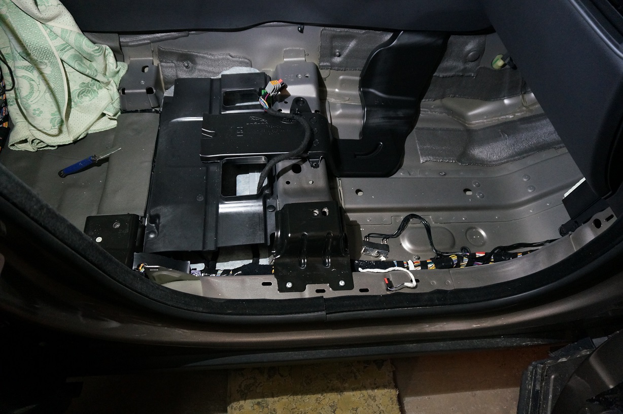

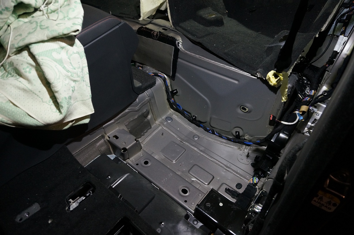

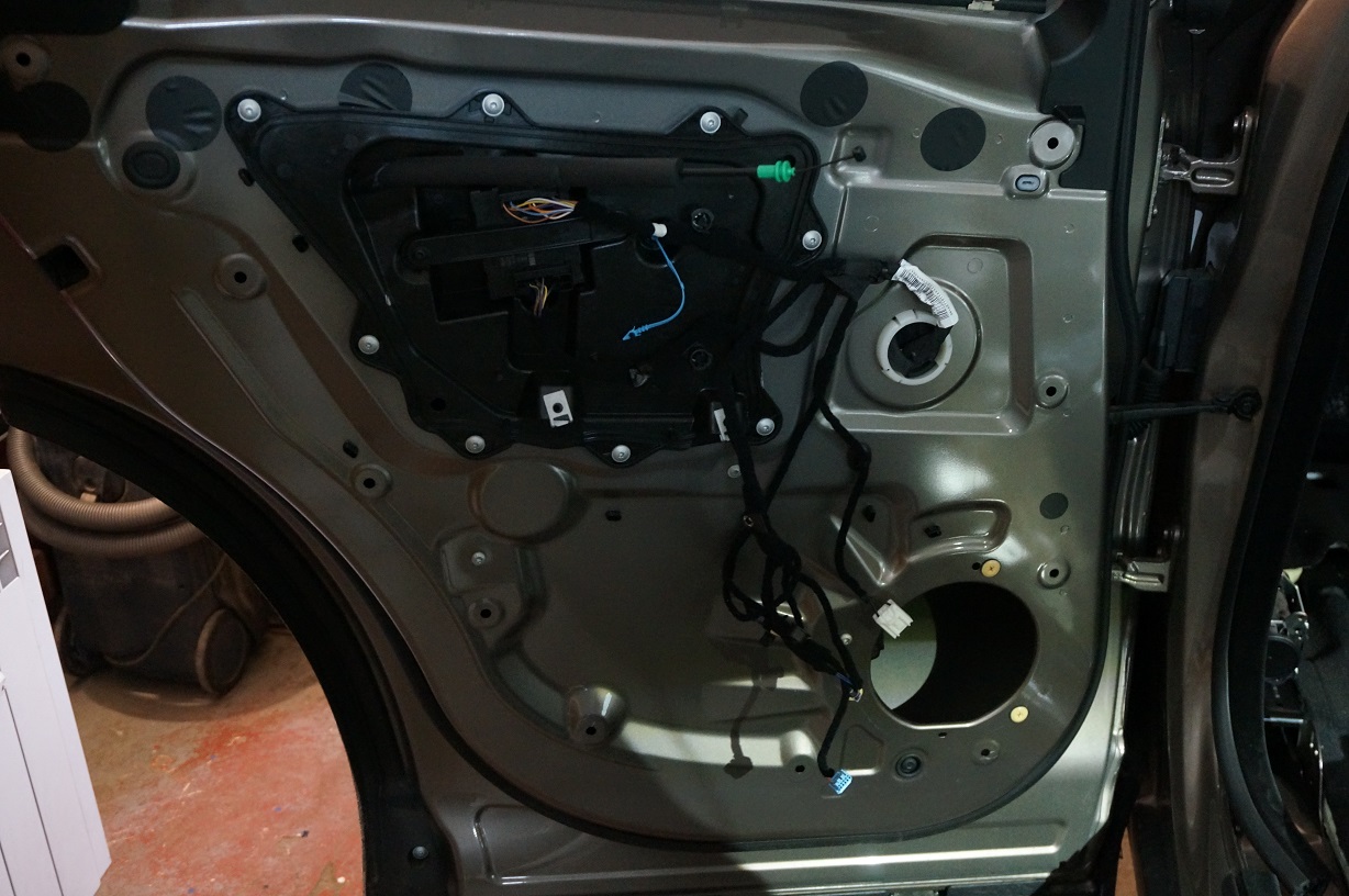

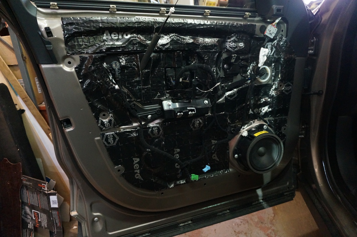

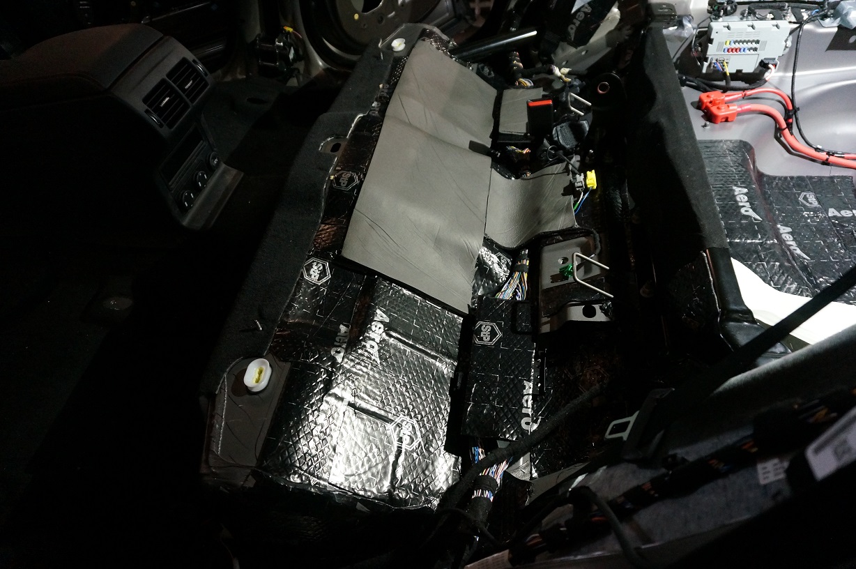

Ну что, согласно заведенной в последнее время практике, даже на авто премиум класса ( а может оно и не премиум класса, хотя ценаааааа...),заводская шумовиброизоляция не устанавливается! Видимо для достижения ИСКЛЮЧИТЕЛЬНЫХ скоростных характеристик....))) Это шутка....И фото об этом свидетельствуют: такого массового отсутствия нужных материалов в нужных местах......еще поискать надо! Я не встречал.....Рассказывать особенно не о чем, поэтому просто немного фото.... Примененные материалы: STP Aero Plus, кое-где STP Gold, ну а поверх всего Greenflex 6 и 10 мм.....Где 2 , а где 3 слоя получалось....Главное было решить задачу: хозяин ОЧЕНЬ жаловался на шумы, дребезг и др..... А это его 5 машина у нас, да еще и в Италию на чемпионат Европы с ним ездили / летали....Т.е. очень УВАЖАЕМЫЙ клиент!!!
Результат: ......ПОЛНЫЙ кабздэцл!! , т.е. ОТЛИЧНО!!!!!! ну и как приятное дополнение: ни одной клипсы не сломано, ни одной даже мелкой БЯКИ машине не причинено!!!!!!

Да и еще....не загорелось ни одной ошибки, т.е. сбрасывать ничеего не надо....

По умолчанию Re: Jaguar F-pace 2л дизель ( часть 1-я )
Но мы не делали акустическую подготовку дверей, а только шумовиброизоляцию.....
А можно пожалуйста чуть подробней в вопросе выбора материала для поклейки внутренней стороны карты. Почему Greenflex 6 (теплоизоляционный материал), а не Герметон 15 или Бипласт премиум 15 (у того же STP он как наилучший шумопоглатитель)например?
ID:	66106   Нажмите на изображение для увеличения
Последний раз редактировалось haltz; 06.05.2017 в 14:39.
haltz вне форума   Ответить с цитированием Вверх
Старый 06.05.2017, 14:59   #7
Сергей Максимович
Аватар для Сергей Максимович
Регистрация: 02.07.2010
Сообщений: 1,404
Репутация: 122
haltz,
Хороший вопрос....
Итак:
- двери отношу( если без музыки) к самым наименее требующим звукоизоляции
участкам автомобиля ( по сравнениюс полом, арками, торпедо и т.д.)
- двери у нас покрываются не 100% , но все же: наружка металл -2 слоя ( Gold + Greenflex ), внутренний металл двери - 1слой( Gold или Aero Plus ) , карта -2 слоя ( Gold + greеnflex ). Что мало????? Дверь и теплая и зашумленная......
- покрытие дверей Greenflex или Бипласт.....не принципиально! Нам нравится Greenflex
Добавлено через 3 минуты
А еще , по памяти, может ошибаюсь...поправите: Бипласт сильно прилипает к карте двери, особенно после жаркого летнего периода,а при необходимости добраться до чего то , в случае ремонта или еще, возникают сложности...все липкое, грязное и т.д...
Добавлено через 8 минут
И последнее: можно двери оклеить 10-ю слоями Бипласта и др......толку мало, потому как шум идет через СТЕКЛА!!!! недаром в 140 кузовах ...двойные стекла....
Последний раз редактировалось Сергей Максимович; 06.05.2017 в 15:07. Причина: Добавлено сообщение
Старый 06.05.2017, 15:54   #8
Артёмыч
Аватар для Артёмыч
Регистрация: 09.11.2012
Сообщений: 449
Репутация: 144
Сообщение от haltz Посмотреть сообщение
Верное замечание. Пластик двери, после вибро демфпера лучше заклеивать Бипласт премиумом. Ибо он, мало того, что выступает шумопоглатителем, но так же отличным уплотнительным материалом (карта садится плотно, и мы добиваем паразитные резонансы, к тому же убьём и звук (паразитный) который под картой гуляет) + выступает антискрипом.
Гринфлекс в меньшей конечно мере, но и как сплен иногда при "трении" издает неприятный скрип. На фнешнюю филенку, вопросов нет, отличный вариант (влагостойкий клей, закрытая ячейка), но на карту вариант не лучший.
Добавлено через 2 минуты
- "А еще , по памяти, может ошибаюсь...поправите: Бипласт сильно прилипает к карте двери, особенно после жаркого летнего периода,а при необходимости добраться до чего то , в случае ремонта или еще, возникают сложности...все липкое, грязное и т.д..."
То, с битопластом перепутали. У бипласта латексная пропитка, и на жаре у него всё хорошо, а вот у битопласта - битумная пропитка, он действительно так себе, ведёт себя.
Последний раз редактировалось Артёмыч; 06.05.2017 в 15:57. Причина: Добавлено сообщение
Старый 06.05.2017, 16:03   #9
Сергей Максимович
Сообщений: 1,404
Репутация: 122
О!! спасибо, ОЧЕНЬ полезное замечание....У нас карты настолько просторные, что не достают, а значити не трутся....Но я понял вопрос...учту....ПОЛЕЗНО!!!
