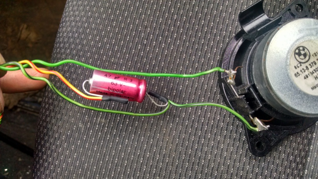

Добрый день.
Не знал в какой ветке задать вопрос. Но раз написано "песочница" то возможно можно и в это.
Вообщем суть вопроса:
Есть вот такой динамик, стоял на бвг. К ниму с колодки идёт три провода, один на прямую, второй тоже как на прямую но к ниму же подключен ещё один провод красного цвета но уже через конденсатор 47mf 63v. Если б было только два то понятно (мне) , что идёт как срез по частоте. Но тут их три. Как оно по задумке должно было работать. Обшарив форумы ничего в этом направлении не нашёл.
Если кто знает то поделитесь пожалуйста мнением. Спасибо.

Подозреваю, что таким образом организован выбор - либо с подрезкой первым порядком снизу (сигнал продаётся на один из зеленых и желтый), либо без подрезки (только на два зеленых).

Сообщение от Санчес Посмотреть сообщение
Спасибо. Тоже так думаю. Хотя странно что в выборе на штатной магнитолы откуда это хозяйсюство вроде такой возможности нет. Но не уверен точно. Спасибо за ответ

Сообщение от Pavel37a Посмотреть сообщение
штатные магнитолы разные бывают... Возможно та магнитола что по проще подаёт сигнал на провода без кондёра, а та что по круче на провода с кондёром...

конденсатор 47мф - ФНЧ 1 порядка, т.е. подрезка снизу

може цей провід до пищалки ішов

В один штекер все было. Уже по программе посмотрел это порядка 420 герц. Странно что так шло.
А если первым, Это до куда тогда отыгрывала эта сч).
Ок спасибо всем.

провод с кондера идет на 2 динамика. скорее всего на 2 таких динамика как на фото И то что 1 штекер - это нормально. в него пришол, в кондер а дальше через штекер ушел в другой динамик
Там на каждом динамике такой кондер.
У друга разборка бмг, увидив ихи они были сразу экспроприированны). Попробую сделать корпуса под них. И понять направление трёх полоски. До того как ковврять стойки и покупать какие то сч)

Здается мне что это уже кулибины мудрили, т.к. не думаю что в штатном исполнении провода паялись бы к динамику.
Ок спасибо всем.
От 420 Гц и до плавного спада самого динамика, а дальше играл твитер.
