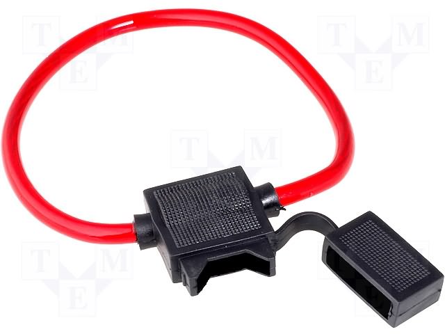

Сообщение от neDinamovec Посмотреть сообщение
Там токи минимальнейшие.
Ну тут я погорячился спросоня, согласен))
Тогда вот отличный простой варик, в любом автомаге)
Та такие и дома есть
