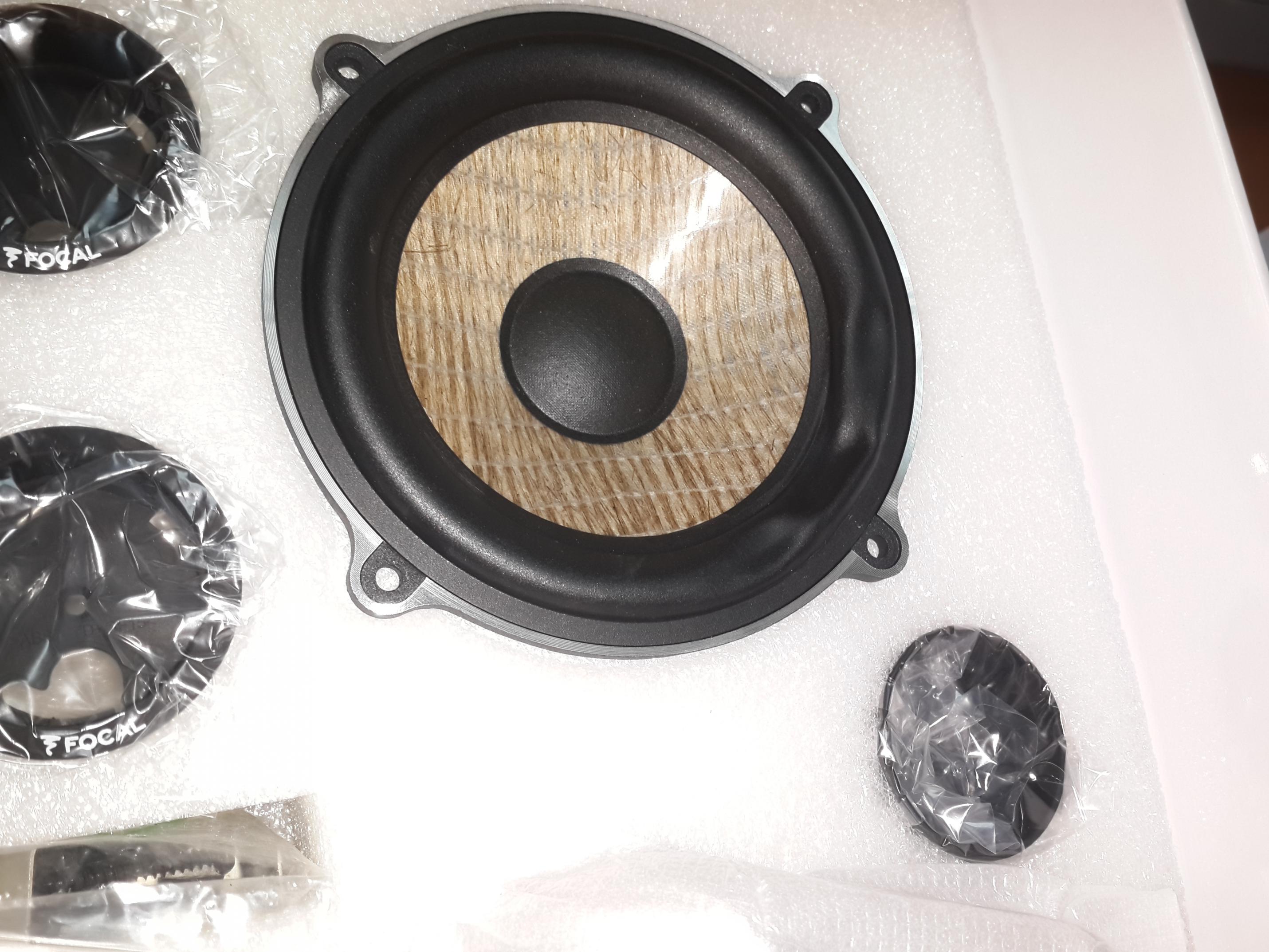

Планировали сначала на фронт Focal Performance PS 130 F , но приехал новый комплект а когда его открыли на одном динамике оказался мятый подвес(решили не ставить.)

1. Примятый подвес.

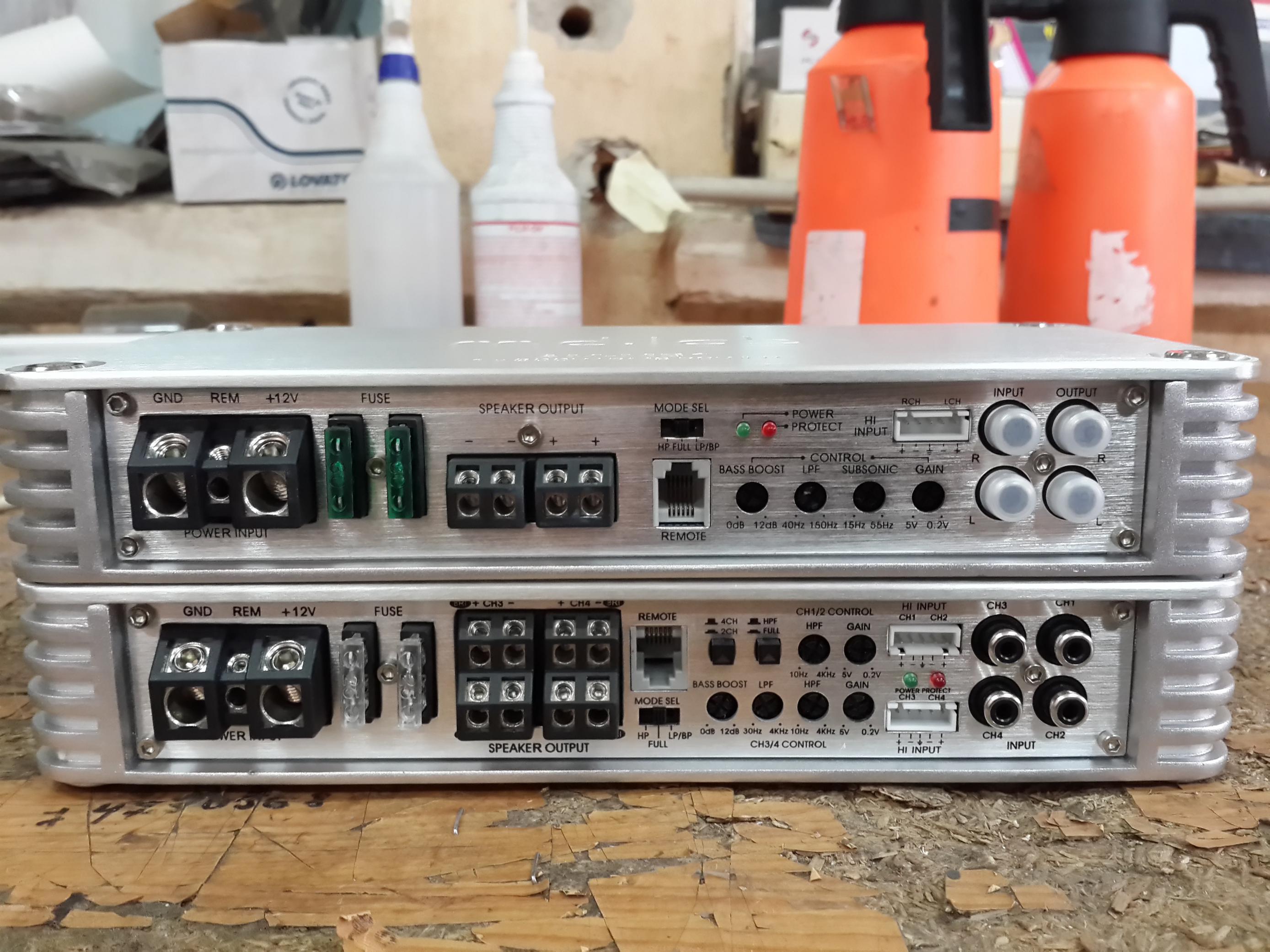

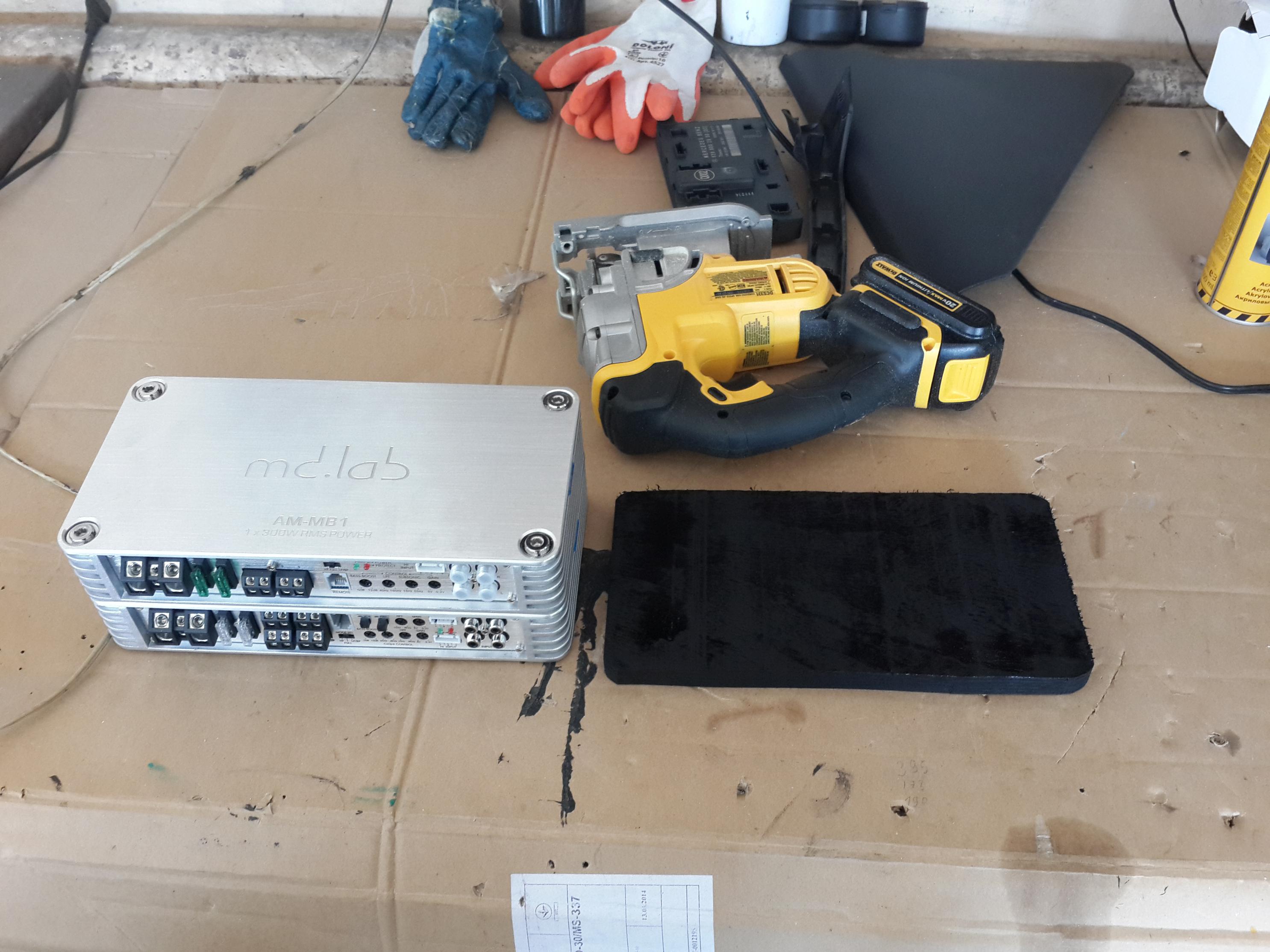

2 3.Красавчики усилители

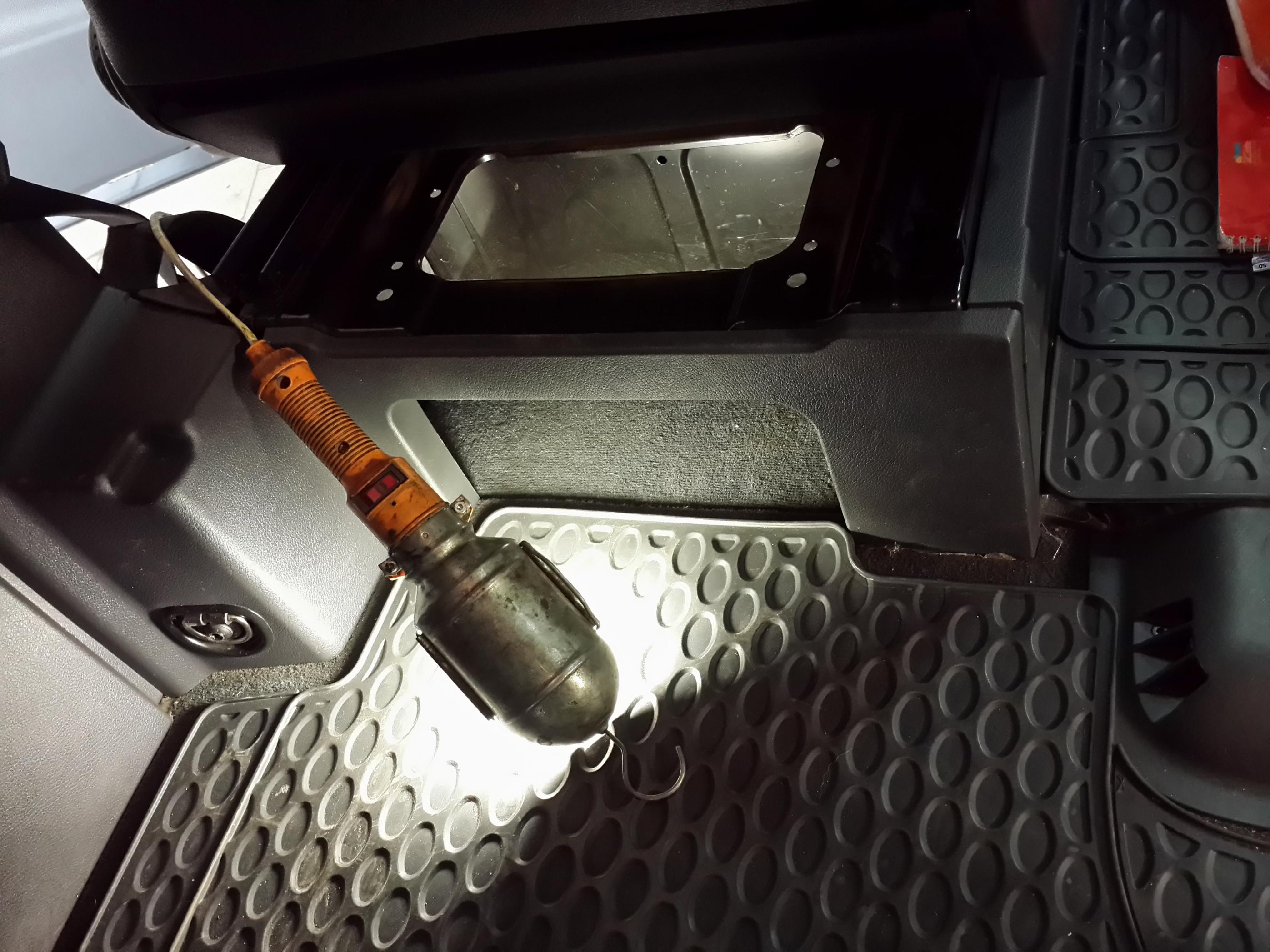

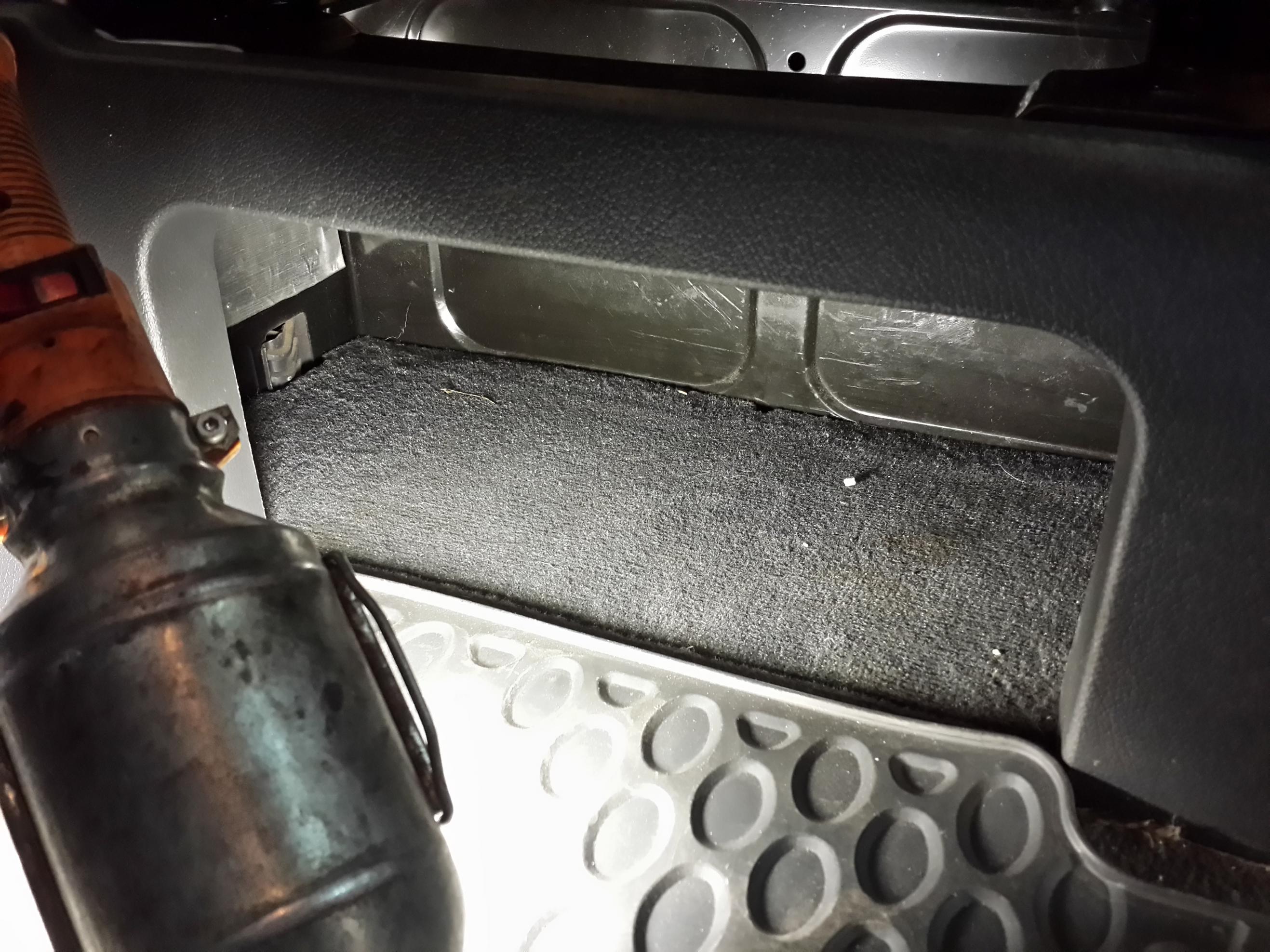

4 5. Место установки усилителей.

сначала вырезал фанерку, после покрасил её.

прикрепил уси к фанерке,а фанеру на PU-50 к металу.

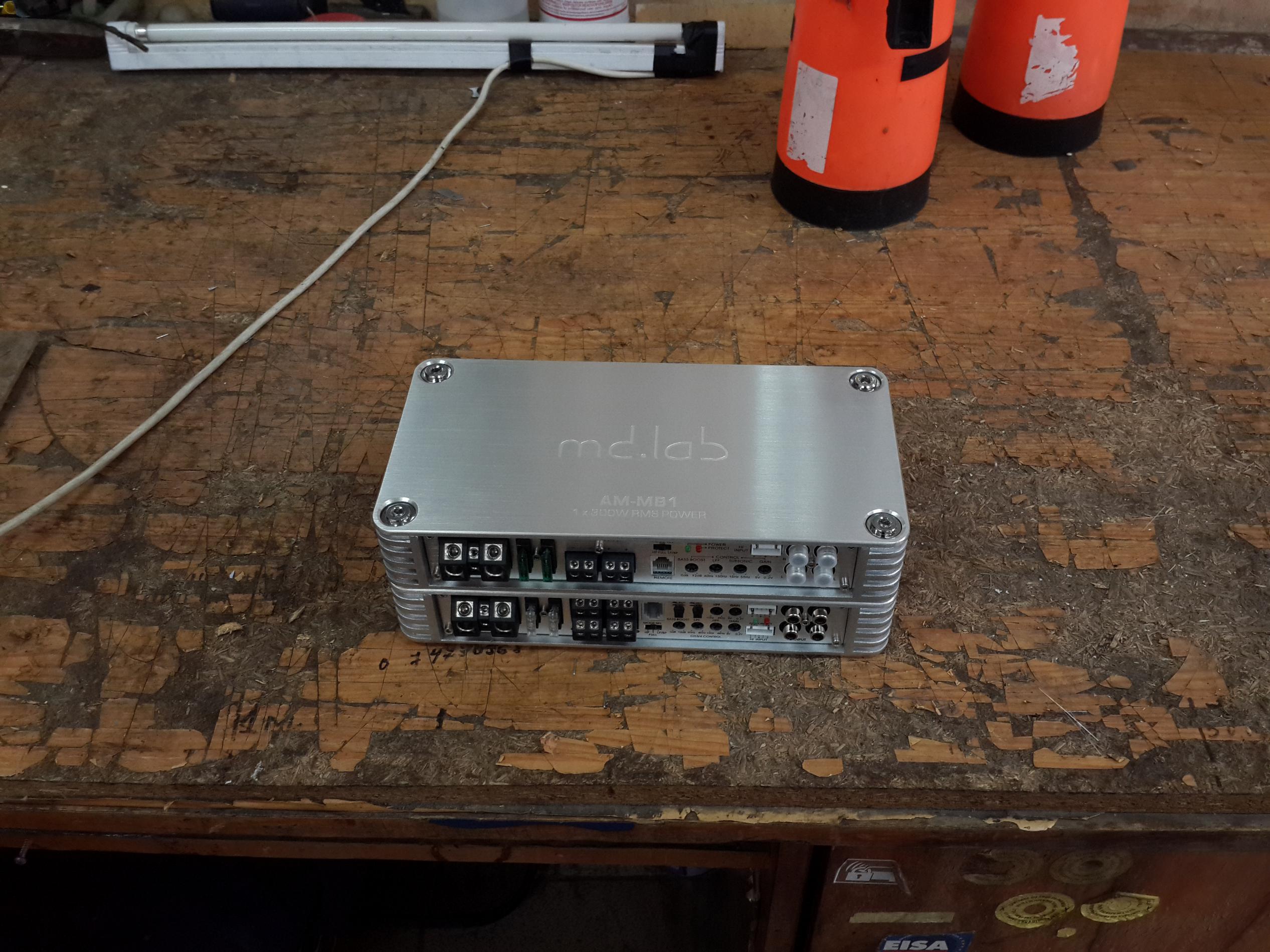

Сегодня понял что для усей нужно ставить два "карлсона"

Блин, ну от у тебя тоже на 4-канальнике фильтра размечены до 4кГц. А в мануале написано до 300Гц. Я так понял, это заводской брак...
У меня два таких усилка. Так на одном разметка до 300Гц, а на другом как и у тебя до 4 кГц. Плюс, в режиме 2ch они не работают Пичаль
Сообщение от bolid Посмотреть сообщение
А чё, в защиту уходят? Сильно греются?

В защиту не ушли но руку на них держать было горячо,решил не испытывать судьбу и поставил вентиляторы.
