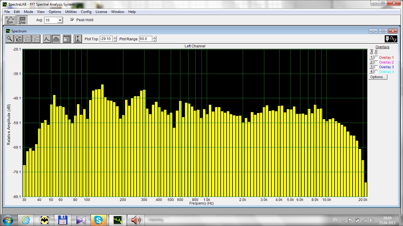

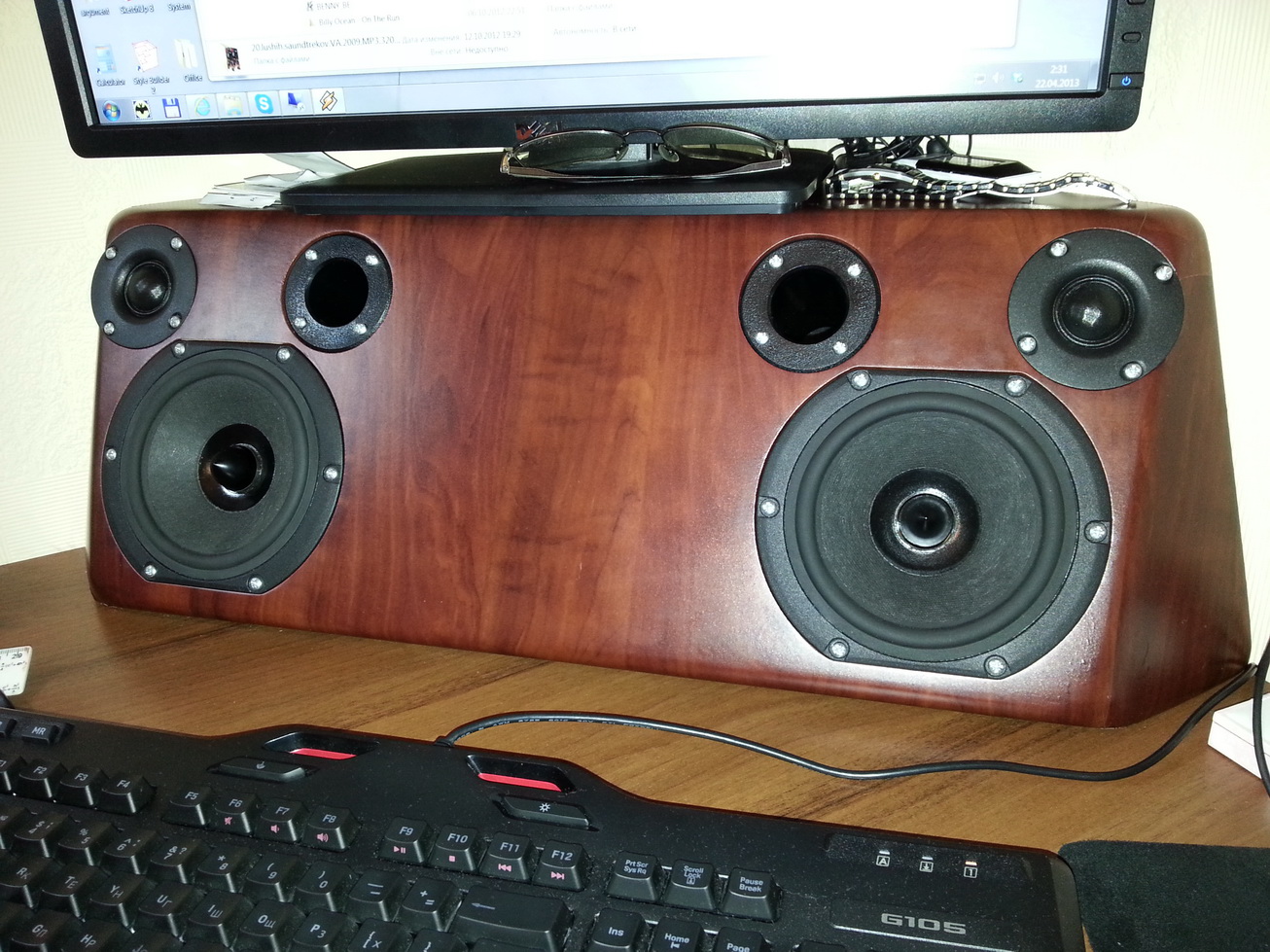

Вот что можно собрать из компонентов попадающихся тут на форуме.
Собрал динамики по звуку очень нравятся, ну просто не нарадуюсь.
Объём около 9 литров на каждый, корпус МДФ 19мм, лицо пилилось на ЧПУ, торцы сам подрезал, шпаклевал и выводил руками, остольные детали на пилораме. Сборка на жидкие гвозди и саморезы (с разным диаметром сверления и фаской, после зашпаклёваны).
Обтянул плёнкой DC Fix.
Фазики AZ audiocomp AR 40 35*150 мм (выдвижное колено пока не ставил).
Пищики SB26STCN.
Мидбас Peerless HDS 830813.
Кросы Alpine SPX-177R (валялись без дела).
Саморезы пока обычные но уже заказал с ебея с круглой головкой под 6-гранник чёрные.
Усилитель Yamaha CRX-330 - пришлось добавить AUX.
Кабель везде DLS 2.5 кв а на пищики от кроса van den hul bridge.
Межблок пока обычный (потом займусь).
В компе стоит Creative Audigy2 ZS ещё та правильная с позолоченными разъймами (фронтальній канал доработан лично мной - менял операционник, кондёры по питанию ...... )
Фотки выложил.
Всё это делалась только ради детализации и тонального баланса,даже на не большой громкости.
Вроде получилось звук детальный без лишних преукрашений.
Наполнения (синтепон) пока нет, так что игратся ещё можно.

а не высоко стоит монитор теперь?
+1 за проделанную работу!
yupiter3 вне форума   Ответить с цитированием Вверх
Старый 25.04.2013, 20:02   #3
profd
Аватар для profd
Регистрация: 03.11.2010
Сообщений: 539
Репутация: 112
По умолчанию Re: Звук для компа
Немного высоковат но в планах ногу монитора заменить.

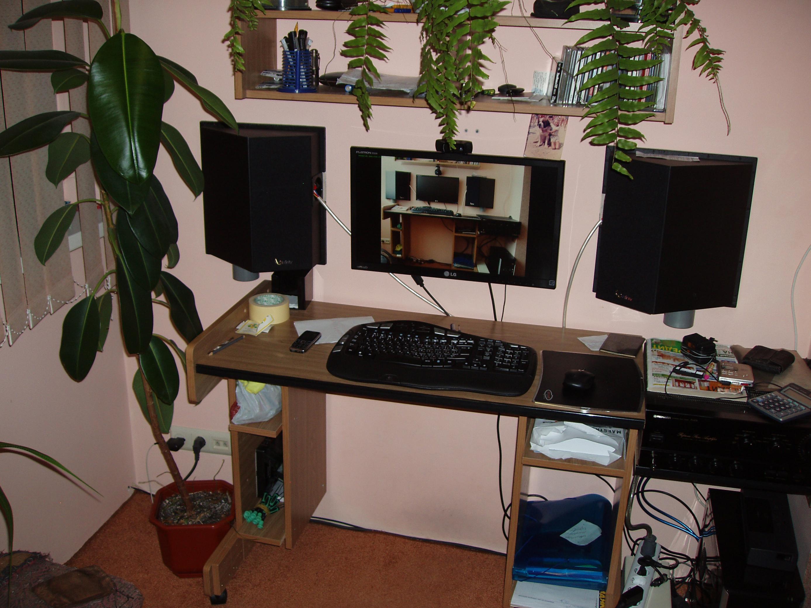

А вот и обещанная мною вчера система. Краткое описание. Компютерная система SaNyCo XE-01 (2+1) была куплена лет 5-6 назад и некоторое время экспуатировалась как есть, но ручки-то чешутся чегой-то усовершенстовать. Так как прошлые усовершенствования были несущественными, я их упоминать не буду. Суть настоящего усовершенствования - середи кучи б/ушных 10см мерседесовских широкополосных динамиков (Спасибо Малхазу!) была найдена пара хороших и встроена в пластмассовую фасонину диаметром 10см (колено и переходники) и 5см (труба). Для фиксации к столу использованы оригинальные крепежи для канализационных труб. Динамики вклеены (термоклей) в фанерные кольца, а те уже привинчены внешними саморезами. Дополнительно герметизированы термоклеем по кругу. За динамиками рыхло размещен синтипон. Тонкая труба, она же кронштейн, она же фазонтертор пуста и снизу открыта, ее длина 110см. Акустический провод сечением 2х1,5 кв.мм. Sommer cable куплен в магазине музыкальных инструментов и припаян напрямую к плате усилителя с одной стороны и запрессован в латунные "мамки" с другой. Как все закреплено видно на фото. Ширина стереобазы 1300мм.
Апгрейт производился при активнейшем участии нашего одноклубника и моего доброго друга Валентина (Sovalik), за что ему огромное спасибо!!! После включения компа и музыки появились все те эпитеты, которымими обычно описывают хорошую систему (сцена, образы, детализация, натуральность, линейность и прочая и прочая) с легкой поправкой на смешной бюджет всей системы. Буду благодарен за любые отзывы по поводу этого поста
Далее картинки...
Родные колонки
Саб и усилитель в одном лице
Левая колонка
Правая колонка
Общий вид сверху
Общий вид сидя
Вроде все....

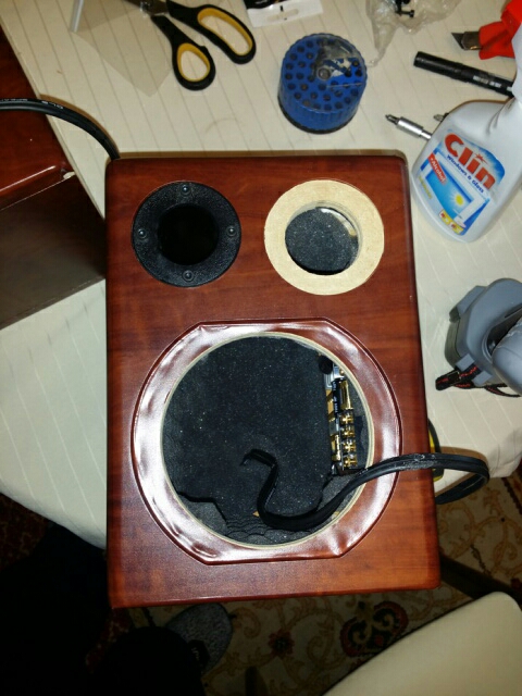

В продолжение ....
Корпуса внутпи проклеены шумкой (сырая резина с фольгой) сверху неё паролон рефлёный.
Передние и задние стенки проклеены жидкие гвозди и через бруски прикручены на 4 самореза каждая.
Кросоверы закреплены на боковых стенках при помощи 2х саморезов каждый, а так как они прижаты к паролону нет ни каких шансов на призвуки.
Кабели от самих драйверов минимальны около 10 см.
Колонки асиметричны на правой твитер справа а на левой слева (если что можно поменять).
Ну и пару фото промежуточного процесса ....
Название: 2014-04-14 12.44.15.jpg
ID:	41339   Нажмите на изображение для увеличения
Название: 2014-04-14 12.43.48.jpg

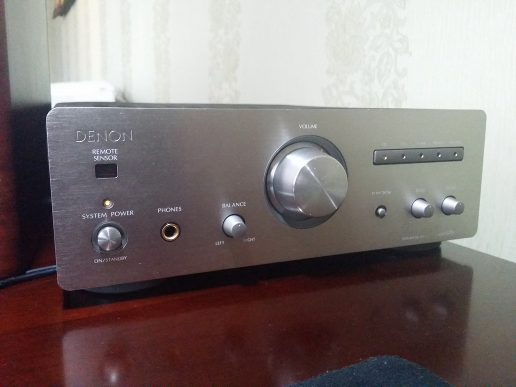

Продолжим тему
Долго Я искал усилитель для своих колонок, ибо Yamaha CRX-330 откровенно не вытягивала ......
Долгие поиски компактного и качественного усилка окончились, подвернулся мне Denon UPA-F10.
Когда Я его получил то немного разочаровался его состоянием - был явно чем то залит или простоял на улице, первое подключение и вскрытие показали жить будет но надо мыть плату и менять некоторые элементы ......
Ну а раз всё равно брать паяльник в руки решил заодно немного и твикнуть ......
По итогу организовал короткий тракт (в обход селектора входов), поменял проходные кондёры ни биполярные Elna, ОУ BA1518 на AD823 (По совету одного из форумчян) причём один из ОУ был в корпусе SIP а AD были только в DIP - не беда 4 ноги развёл МГТФ-ом, ссоединительные шлейфы между платами заменил на МГТФ потолще а звуковые межблоком KLOTZ, плата однослойная поэтому пресутствует много перемычек - все заменены на свежую медь из UTP а питание и звуковой тракт к терминалам на медь диаметром 1 мм, вход RCA Russound.
На всё ушло около недели.... Но это того стоило звук просто сказка, а прогреется Я так думаю ещё лучше будет.
Корпус перекрашен порошковой краской в чёрный цвет.
Да забыл сказать звуковуха в Компе теперь ASUS Xonar Phoebus.
Название: 20140605_212000_новый размер.jpg
ID:	42464   Нажмите на изображение для увеличения
Название: 20140605_212021_новый размер.jpg
Название: 20140608_141959_новый размер.jpg
ID:	42466   Нажмите на изображение для увеличения
Название: 20140611_101109_новый размер.jpg
Название: 20140613_195210_новый размер.jpg
ID:	42468   Нажмите на изображение для увеличения
Название: 20140613_195307_новый размер.jpg

Класс! Уверен, потраченное время будет оплачено позивом от прослушивания любимых композиций, в которых будут замечены новые "краски"!
Сразу попрошу прощения, если задам дурацкий вопрос ибо в электронике я слабоват...
- А не было ли соблазна поменять конденсаторы (большие электролиты)? Иногда, от жестокой эксплуатации они теряют номинальну емкость, сначала немного, а потом побольше, но звук поганят однозначно...
Старый 13.06.2014, 23:33   #19
profd
Аватар для profd
Сообщений: 539
Репутация: 112
Это кондёры Elna audio их только под заказ и стоить они будут .....
Эти проверил не вздутые работают, да и не факт что с новыми звук будет лучше.
Ещё в этом усилке мне понравился моторчик шаговый на громкость - на телефоне (galaxy note 3 прога ик пульт) прибпвляю громеости и ручька плавно вращаетя .... в раритет однако
