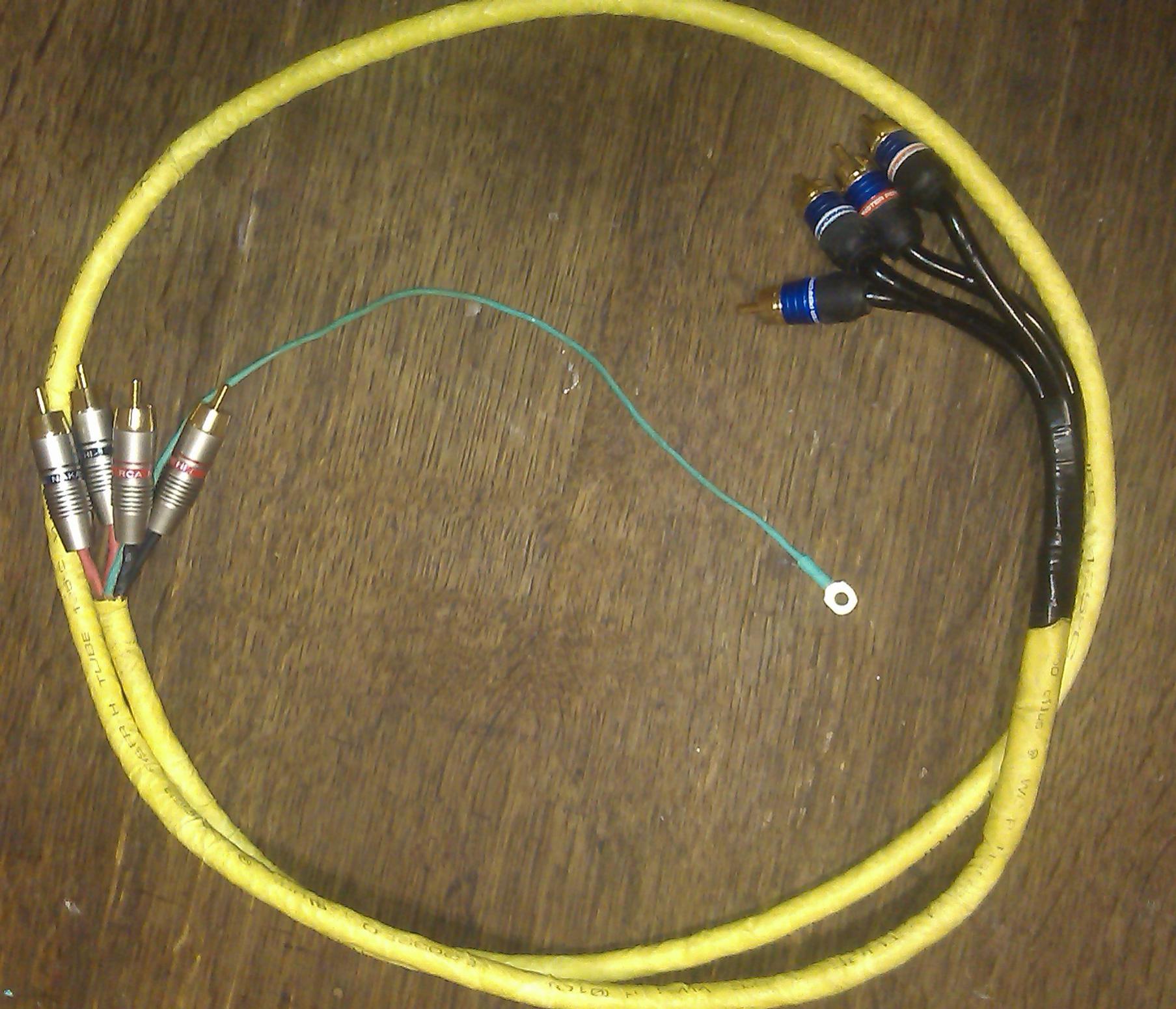

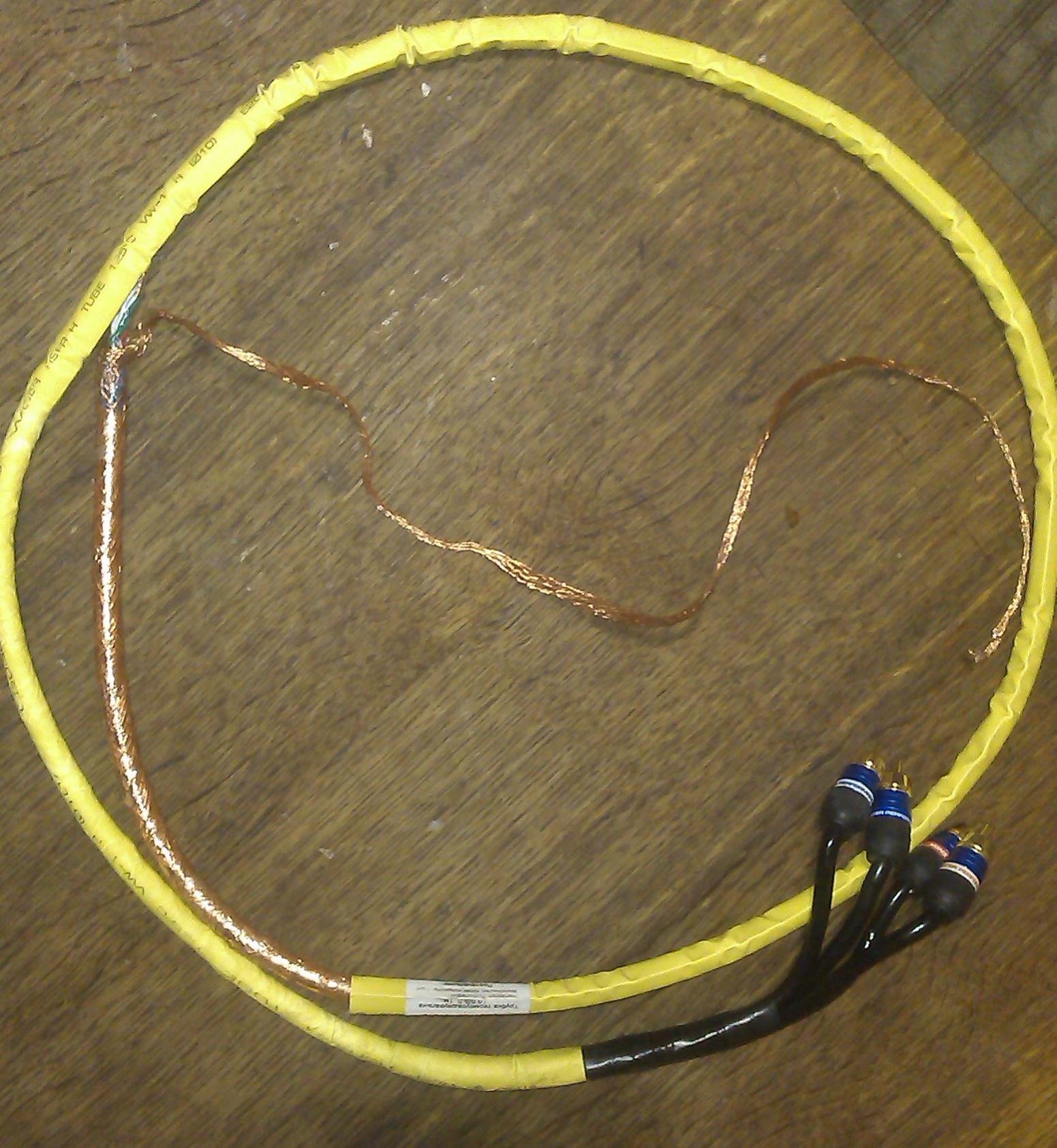

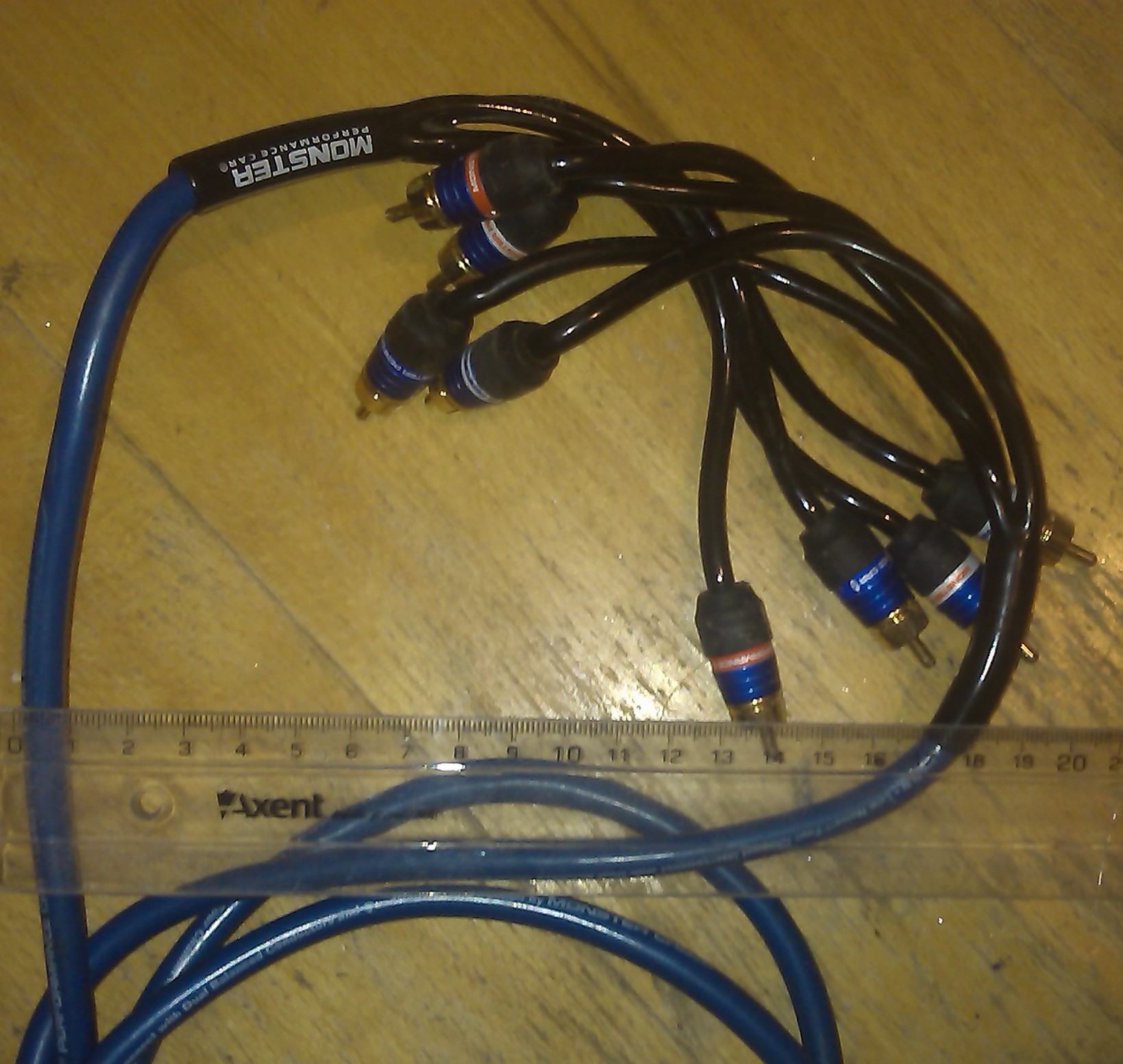

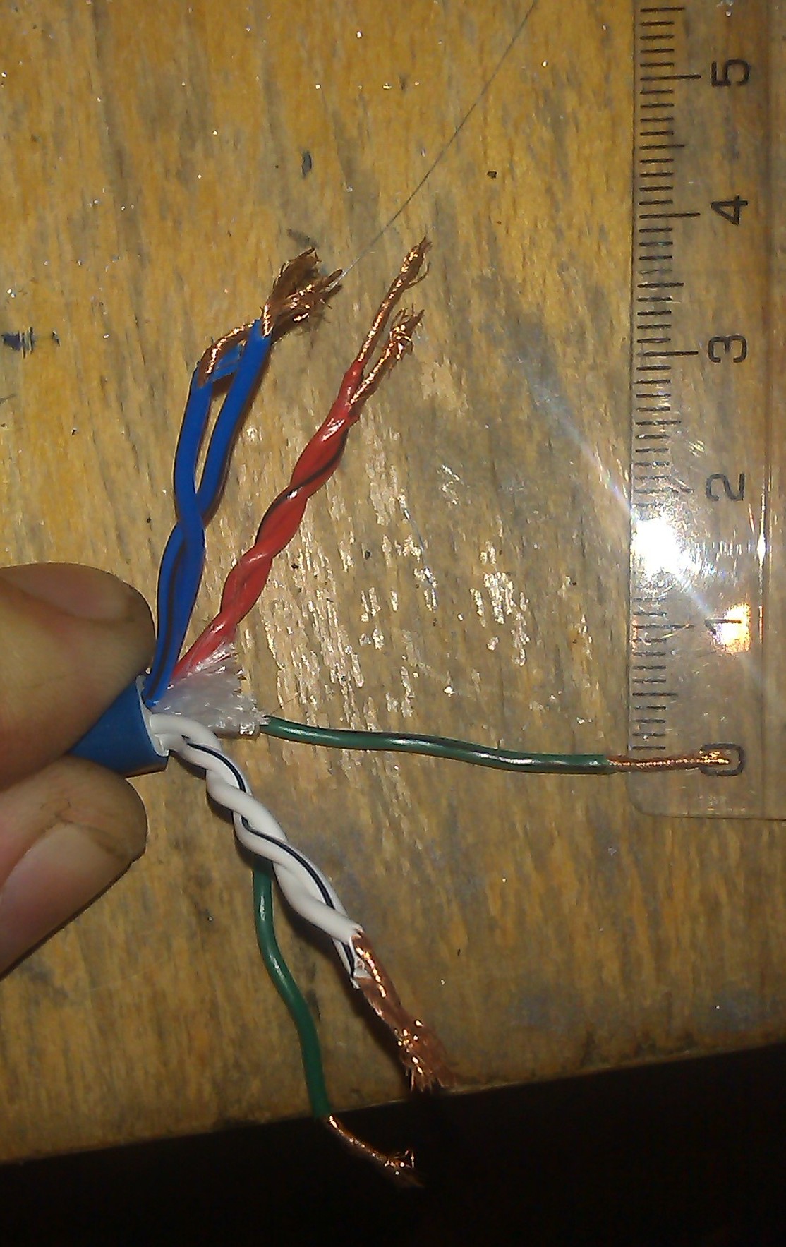

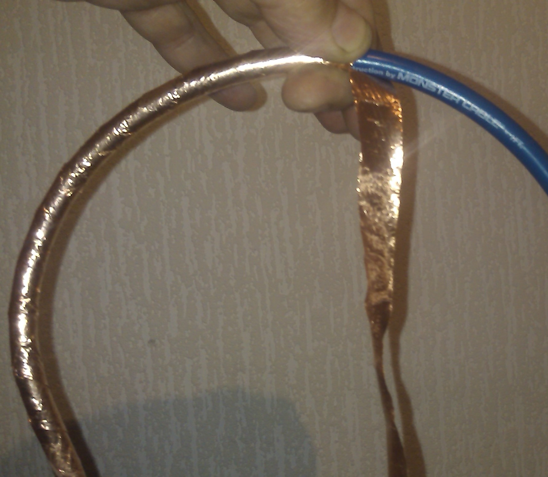

Доліплю сюди свого:
1. Беремо такого Профешіонала
2. Очі плачуть,- руки роблять(виту пару я нав"язав бо нею і не пахло)
3. Мідна фольга з звичайного телевізійного
4. Далі знята "кишка" та термоусадка
5. Марафетінг
Таким і ДніпроГЕС можна озвучити- тягни де хоч
Роботи виконані планово в результаті переполовинення авторитетного міжблока та боротьби з скреготом

один такий "готовий"- на фото в перерізі та й не з самих дешевших, а як по провідності то срібло легше сірку знайде і з часом стане слабшим провідником за мідь на з"єднаннях
