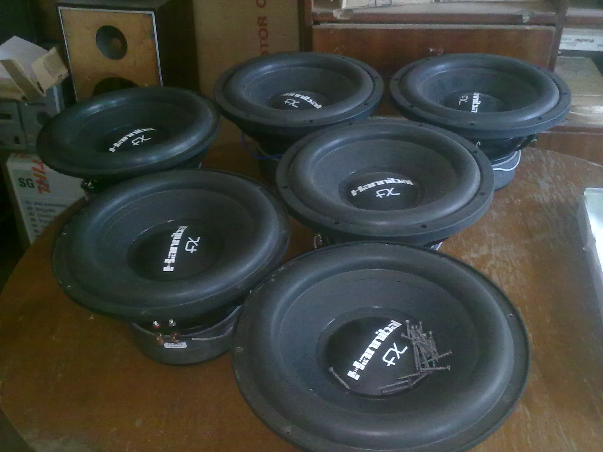

Недавно раскопал этот ящики и решил пострелять с него на 3х12 ФХ и мост HLX-1500.1D
Добавлено через 6 минут
Что-то я там делал-делал, не помню уже в какой последовательности, но в таком исполнении максимально 149.77 с 1500Вт

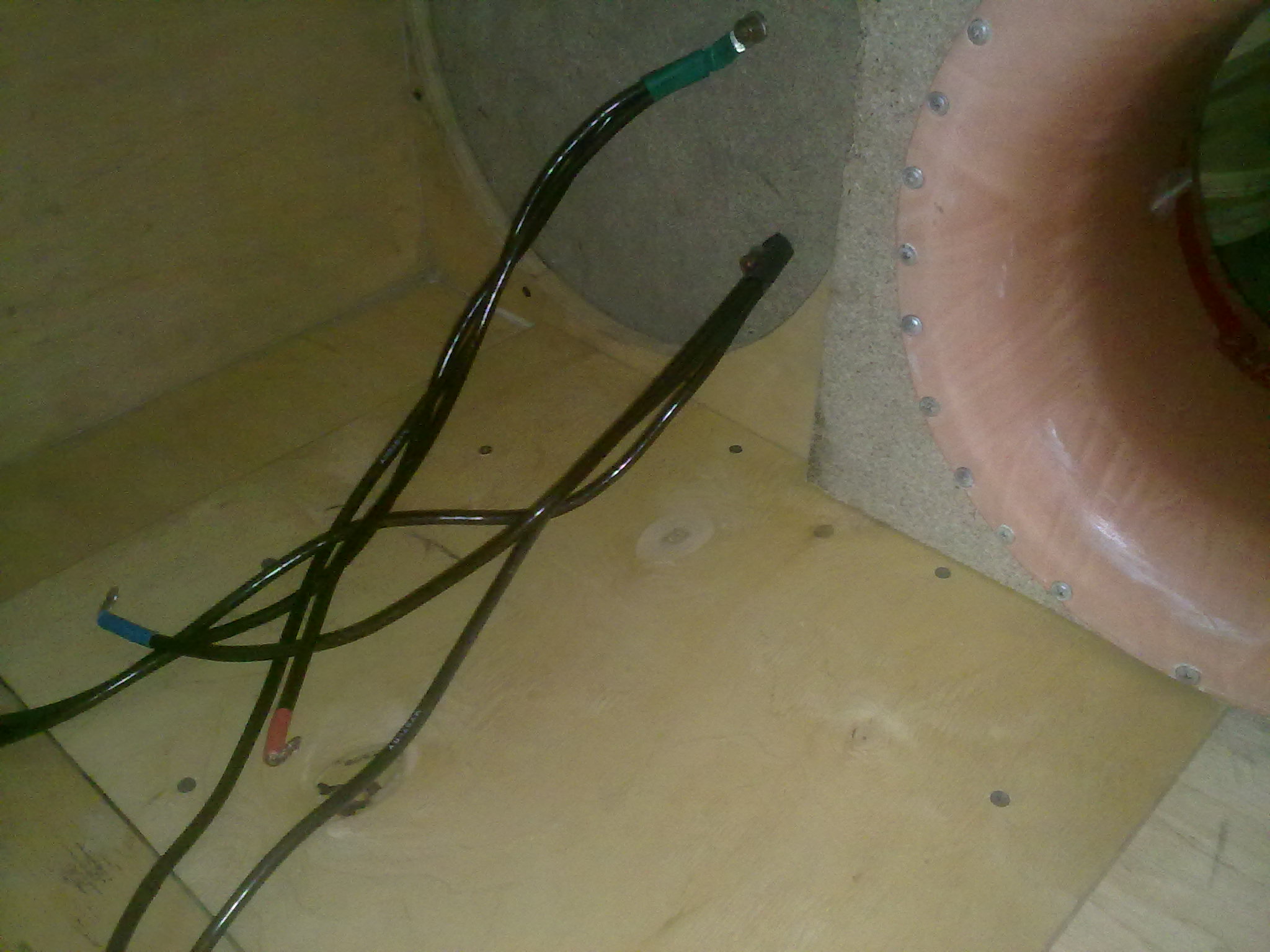

Старый 24.07.2015, 13:58   #11
По умолчанию Re: 3х12 Ф250

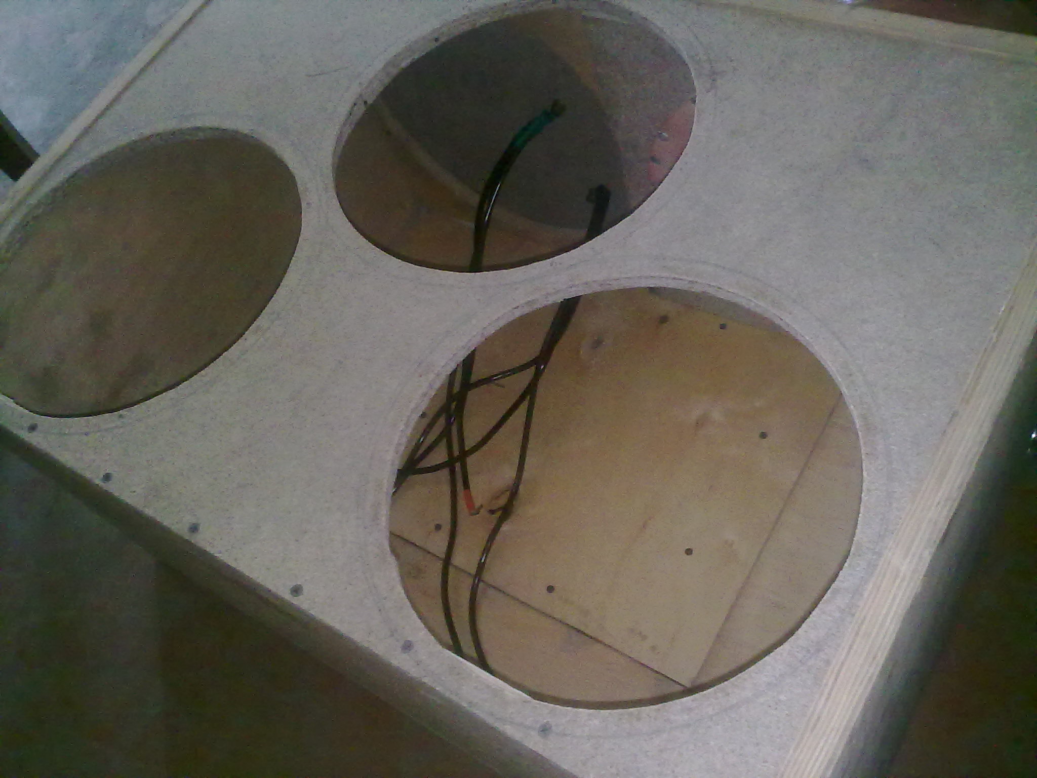

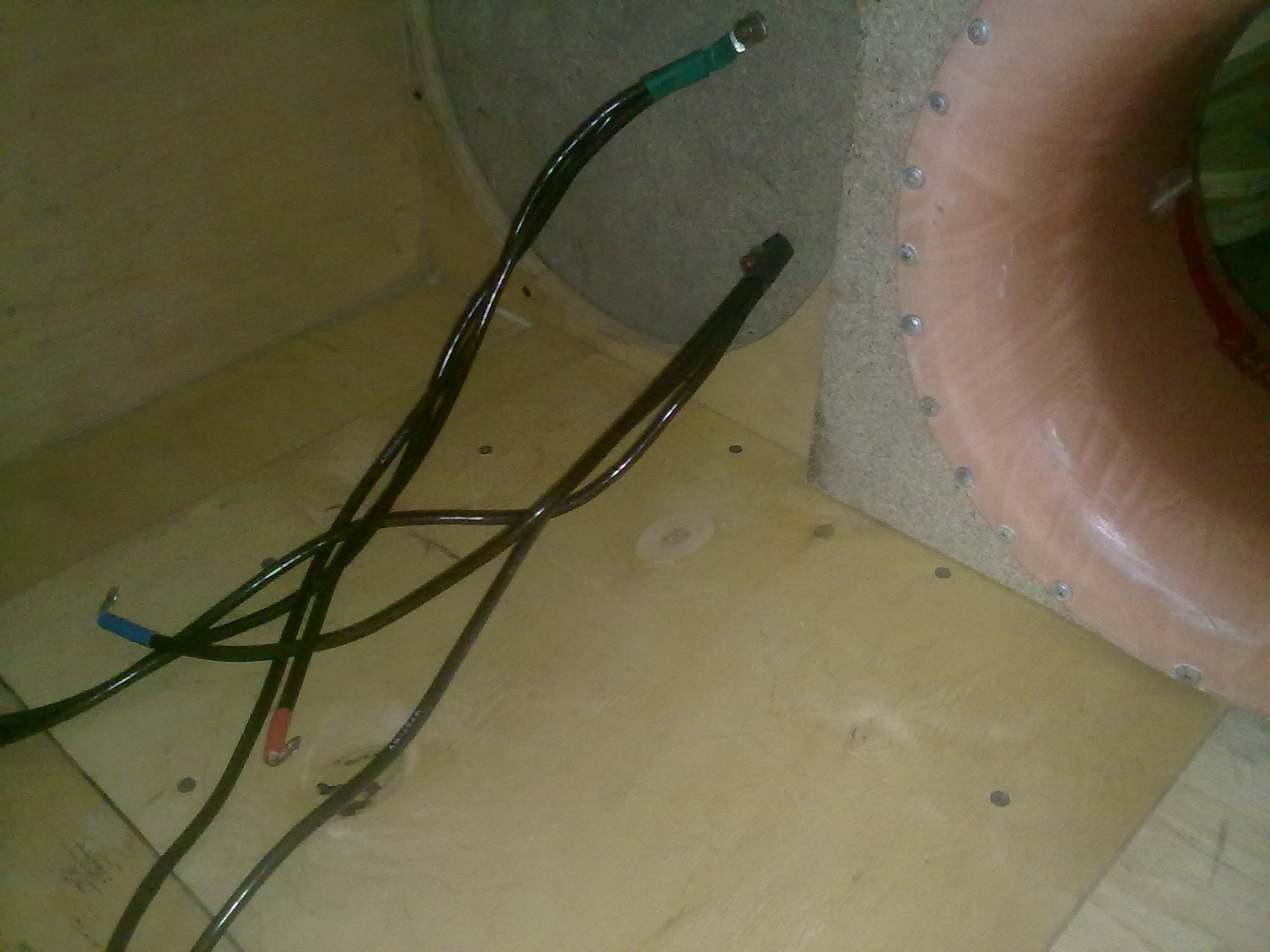

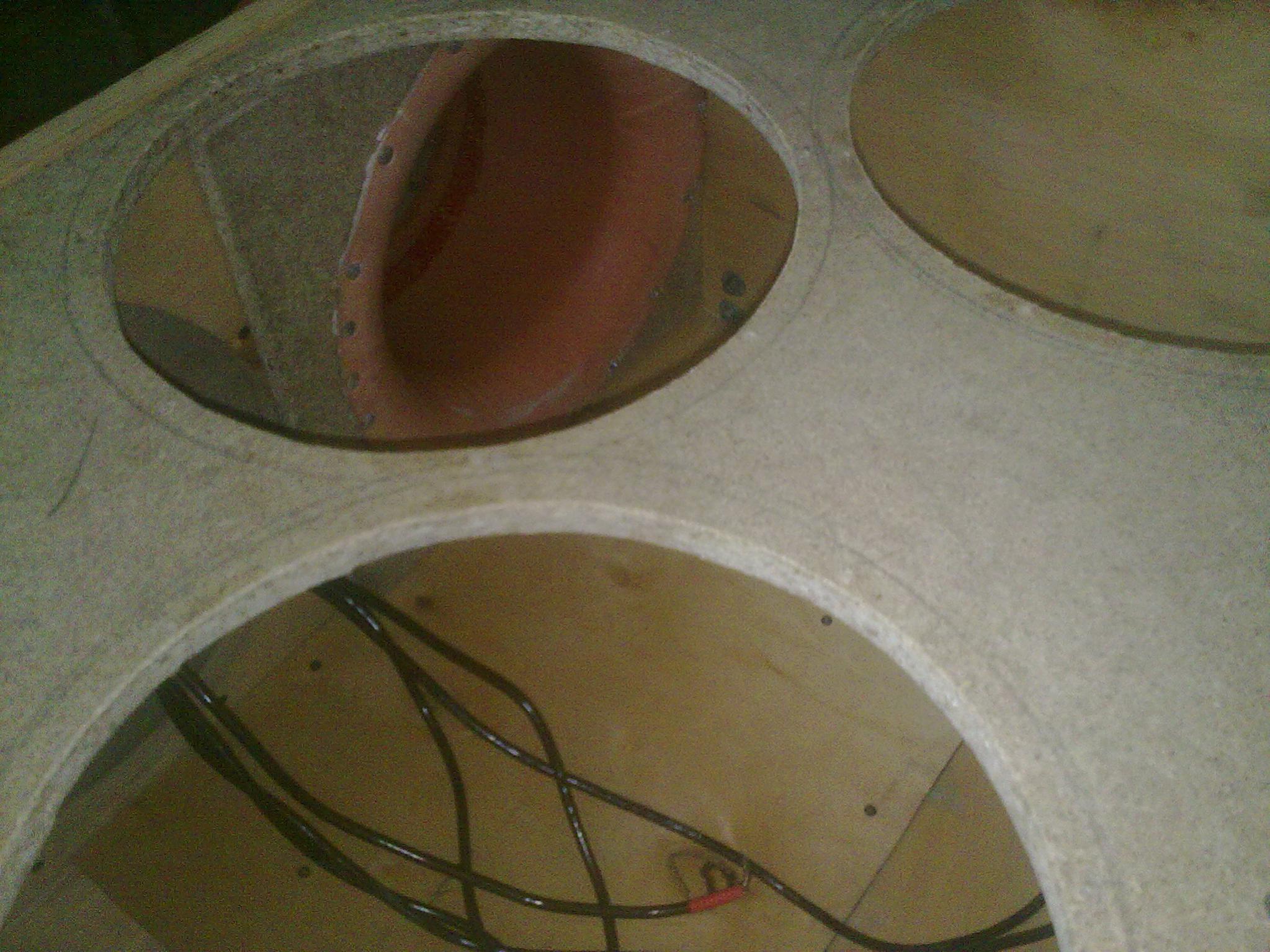

Вот посмотрите на "это" ))) как там что-то можно подвигать))) и засунуть планочку "\"
149.6 блин)))

Старый 24.07.2015, 14:00   #12

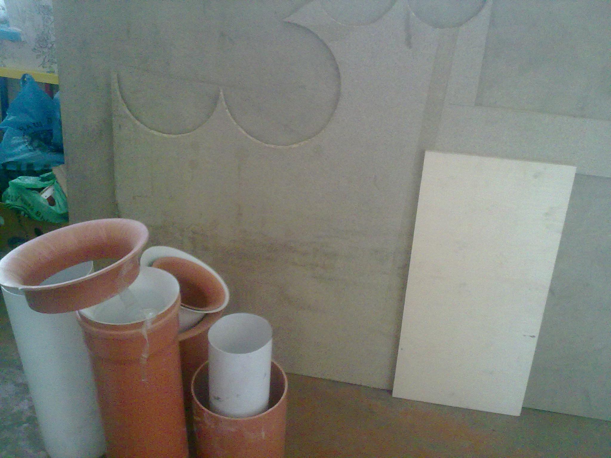

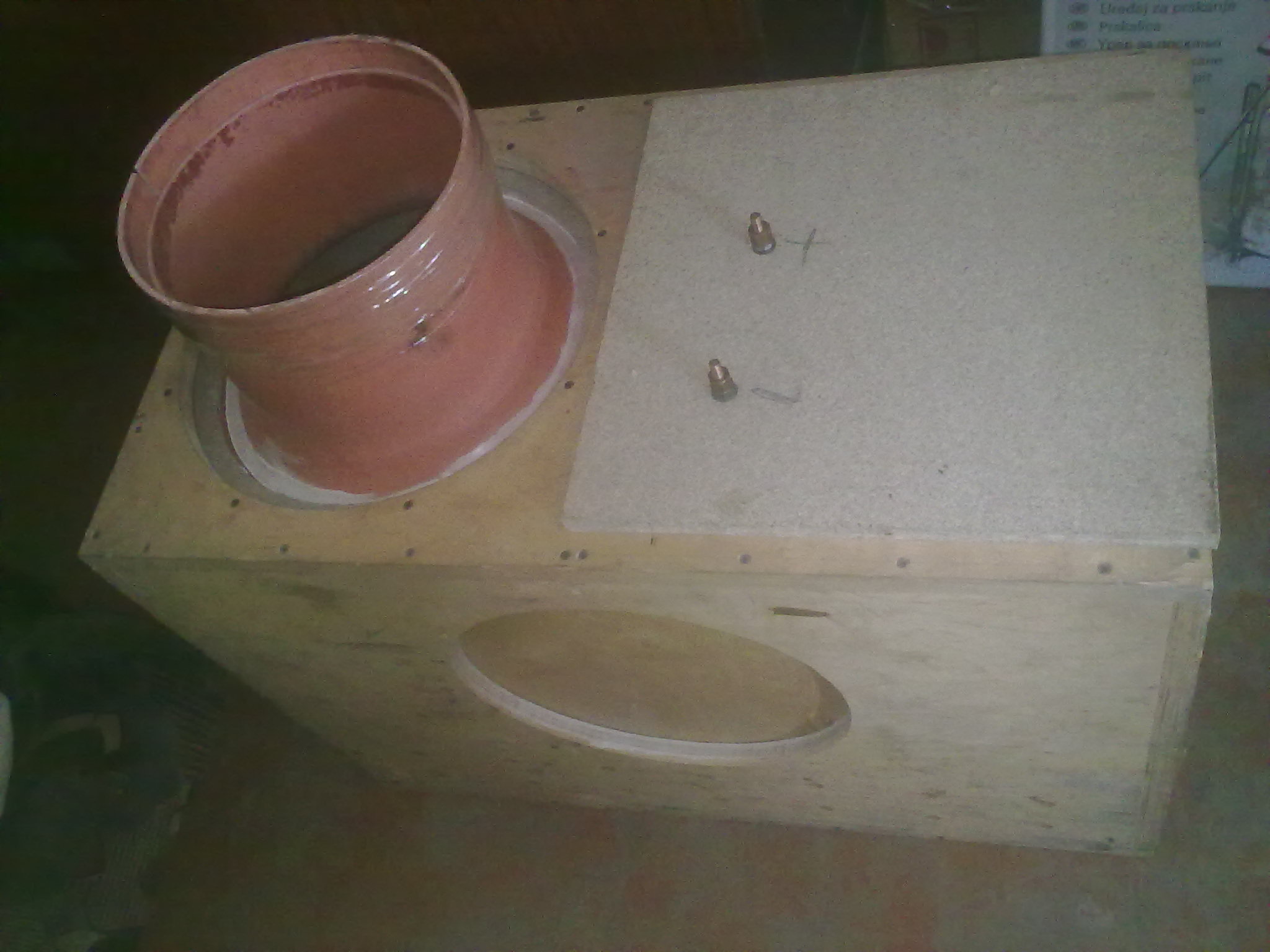

а это подопытные и ЕВРОпиломатериалы)))

на 2-й фотці 11 поста, лобзік уровень - Бог

распорки нужно поставить между стенкой, где дины и полом (может они там есть, но я не увидел).

Старый 24.07.2015, 14:56   #15
Валера фигачил фрезером ставлю динамики - не лезут.... "А мать его *ука где мой лобзик...." и панеслась))) время ночное было))) крамсал норм
та нету там ничего)
и пенопласта тоже нету. в спл эта штука не айс.
Добавлено через 9 минут
та нету там ничего)
переделывал ящик, присел на стенку где динамики - чуть не сломал)))
