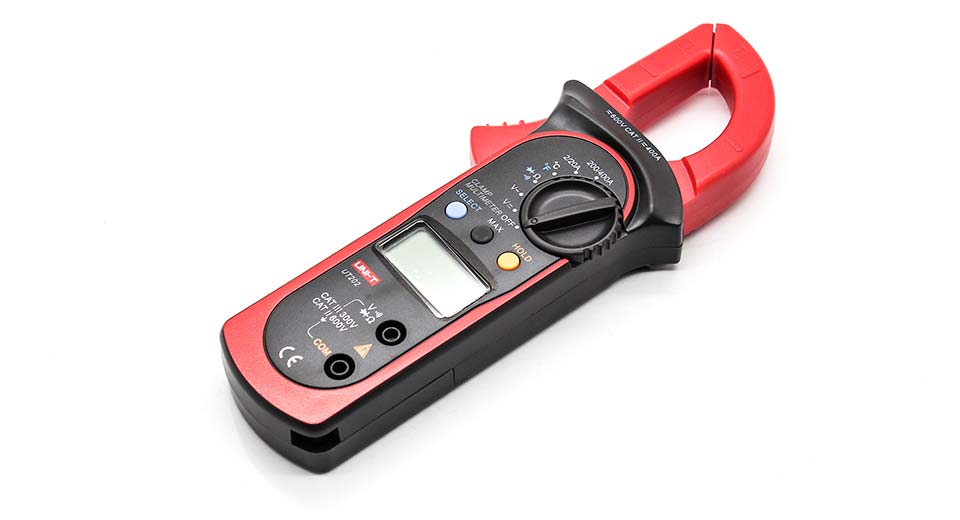

приехали вторые клещи 202е. Теперь комплект полный.
