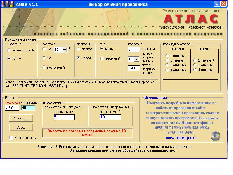

программа для новичков "Выбор сечения проводника" cable v1.1 с примерами советских ГОСТ кабелей, так при усилителе с предами 2х20Амп рекомендуется медный кабель минимум 10 квадратов (на 3 метра) при 40 амперах и потерях напряжения. Данные указаны в ней примерно (говорит разработчик) и прошу меня НЕ пинать. Её фото выложу позже

так выглядит оболочка, результат смотреть в этом окне: по потерям напряжения сечение мм2
Нормально прога считает... Только не нужно забывать, про процентное соотношения падения напряжения. По умолчанию 4%... При ваших 3х метрах 12В останется всего 11,5В, Хорошо ли это для большинства усилителей?!
а по большому, что такое 40? ничего!

Сообщение от John Посмотреть сообщение
у меня реальная длина 1м от прикуривателя, кабель 4мм квадрата, падение напряжения замечаю на вольтметре при макс громкости, но громко не слушаю
Просадка еще одна засада. При постоянном напряжении, чем больше просадка тем больше падение напряжения на кабеле. Так, что на сечении экономить нельзя.

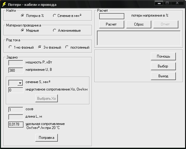

Я пользуюсь такой: очень простая и понятная...

По умолчанию Re: Выбор сечения кабеля, программа
а что за прога? ссылку можно
