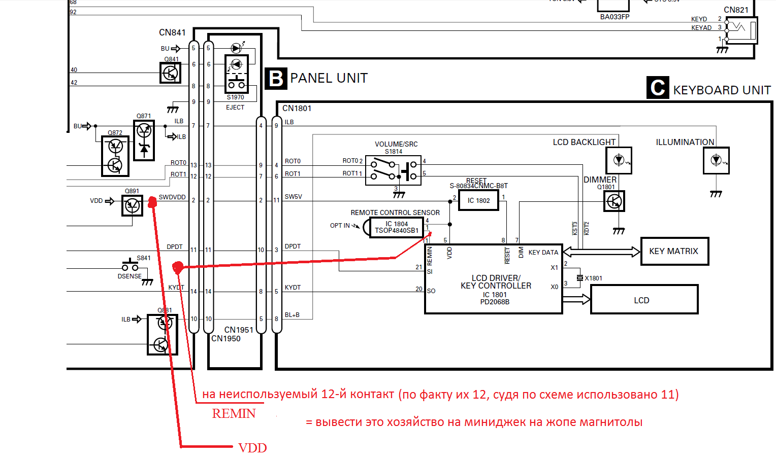

Вопрос к гуру паяльников и паяльных станций:
Дело в следующем, ннада вынести ик-приемник из 77-го пиона (или параллельно повесить другой в районе руля).
Между ГУ и мордой есть 12 контактов и, похоже, использовано только 11.
Реально?
Название: 13-я страница серв.мануала.png

Один убрать, второй поставить.
