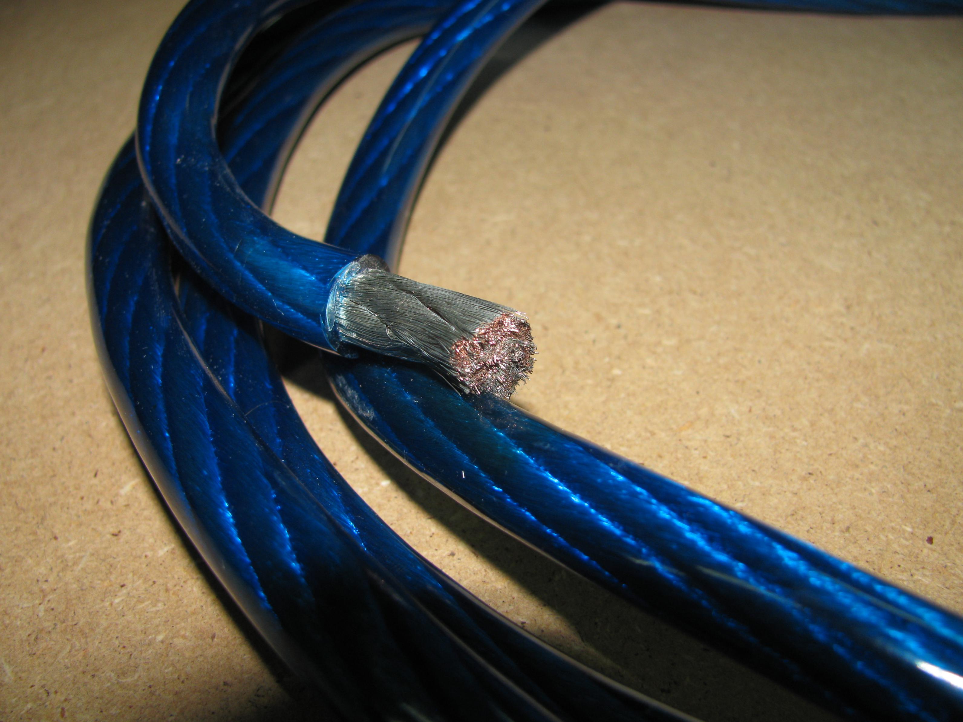

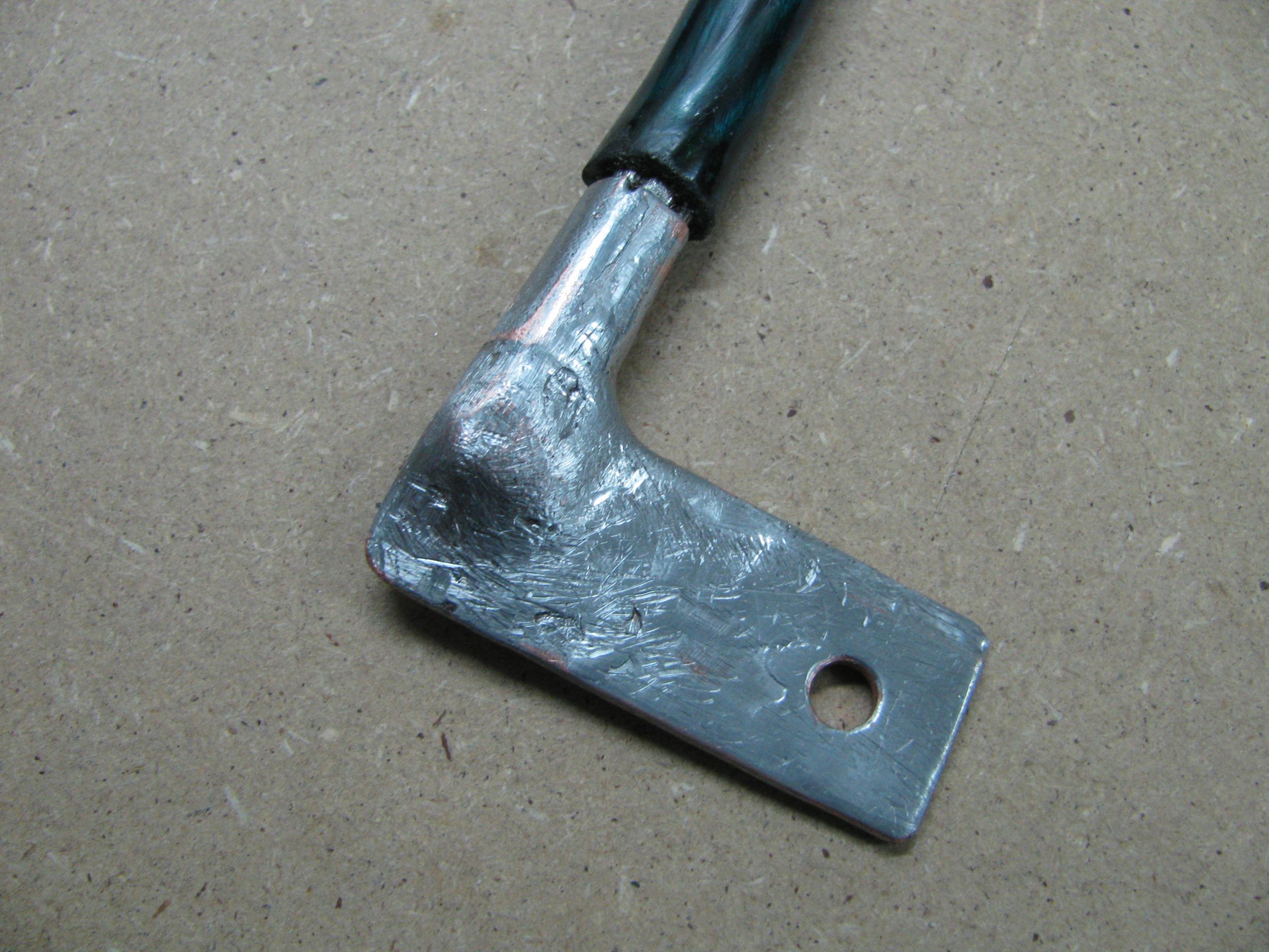

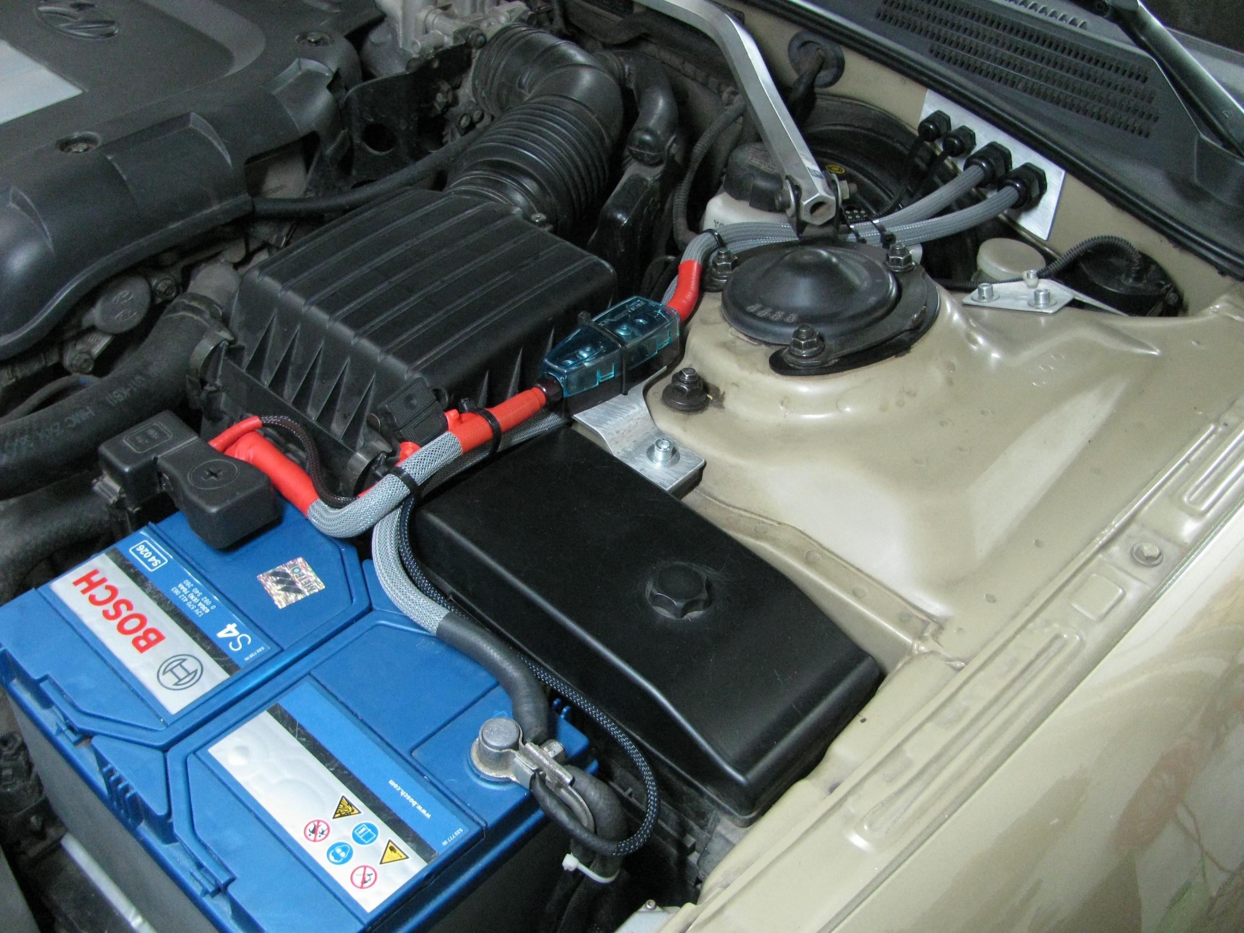

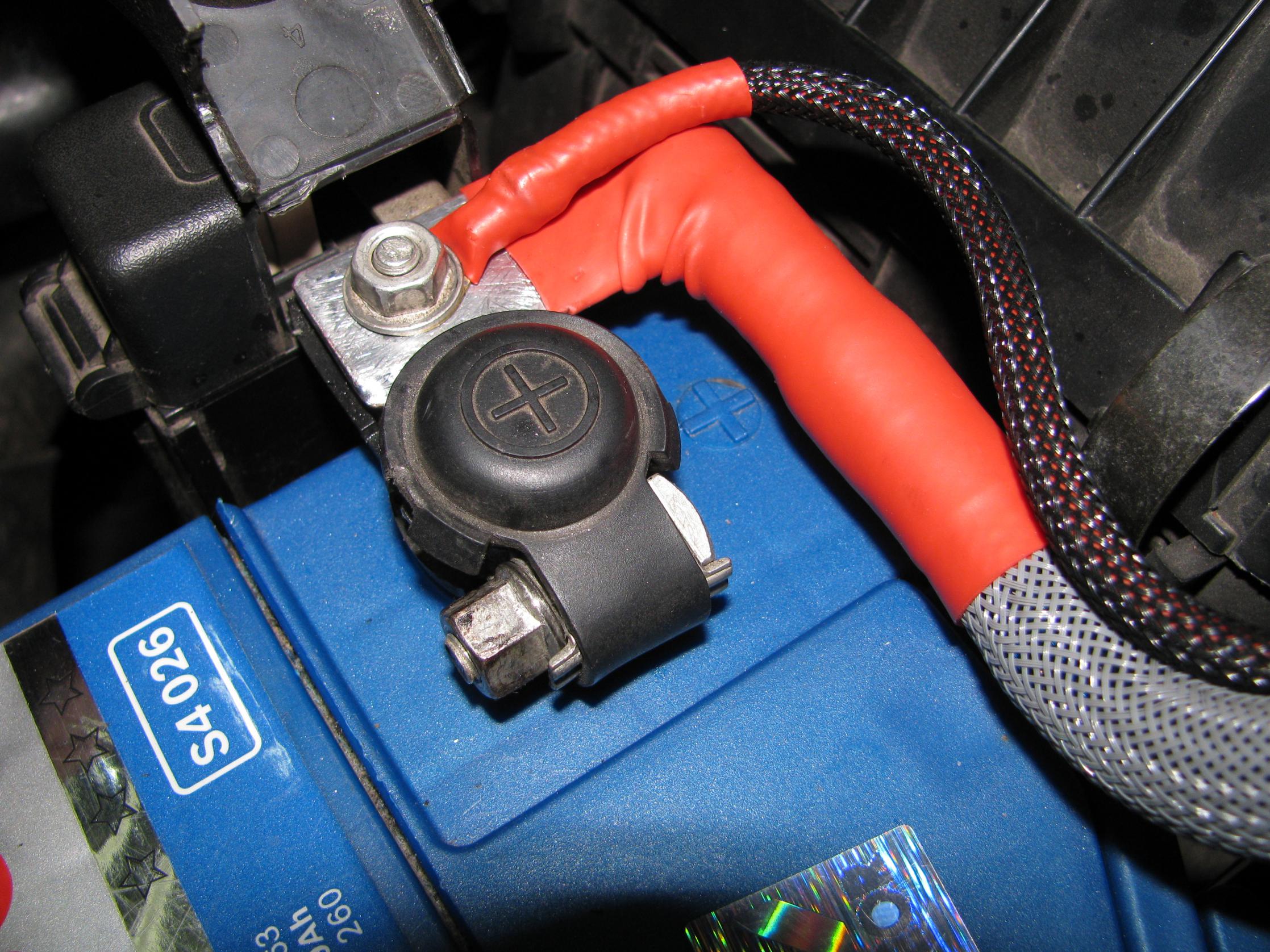

Начну с проводки, провод питания ORIS Electronics 2ga из старых запасов, луженая медь.

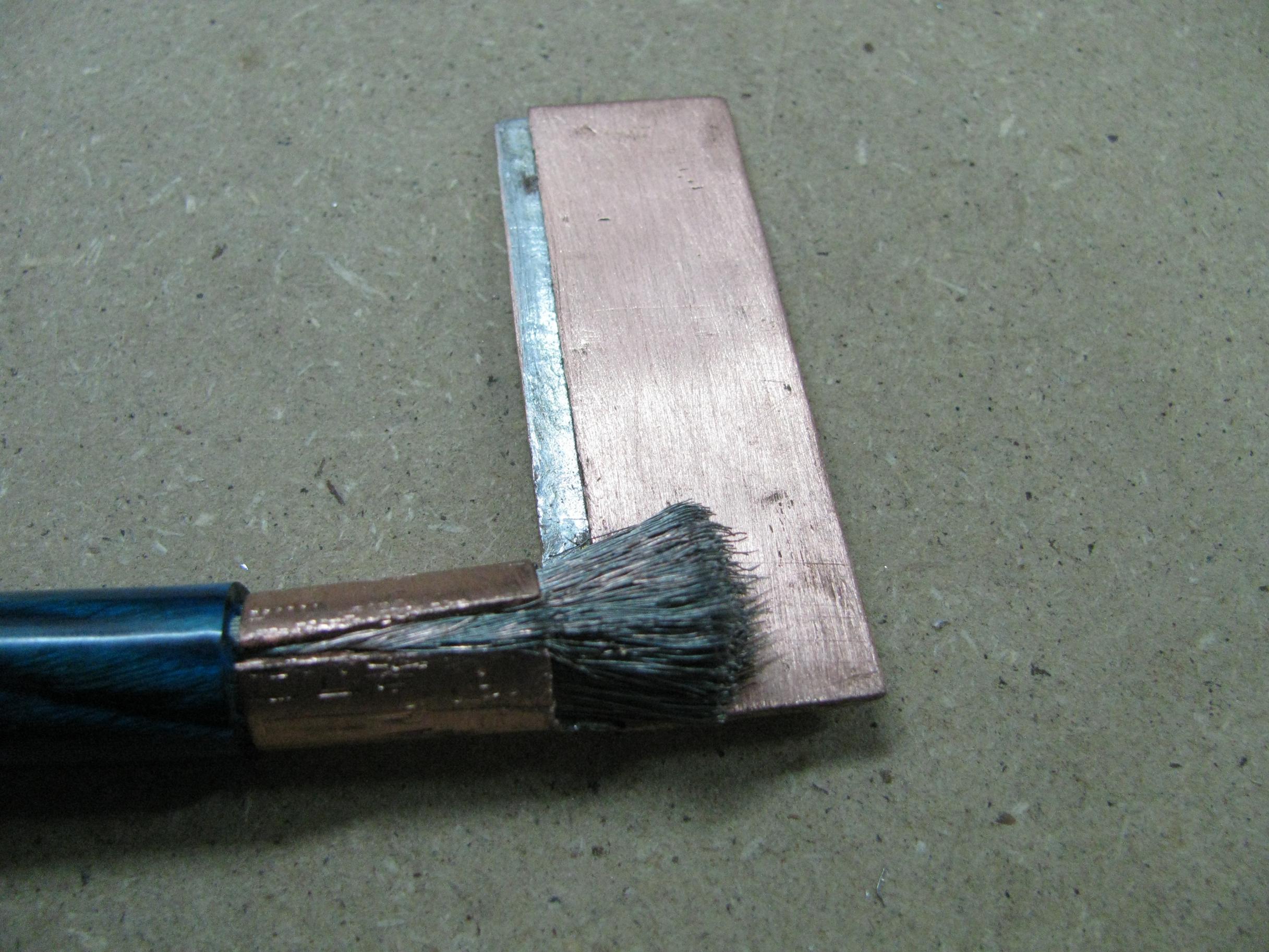

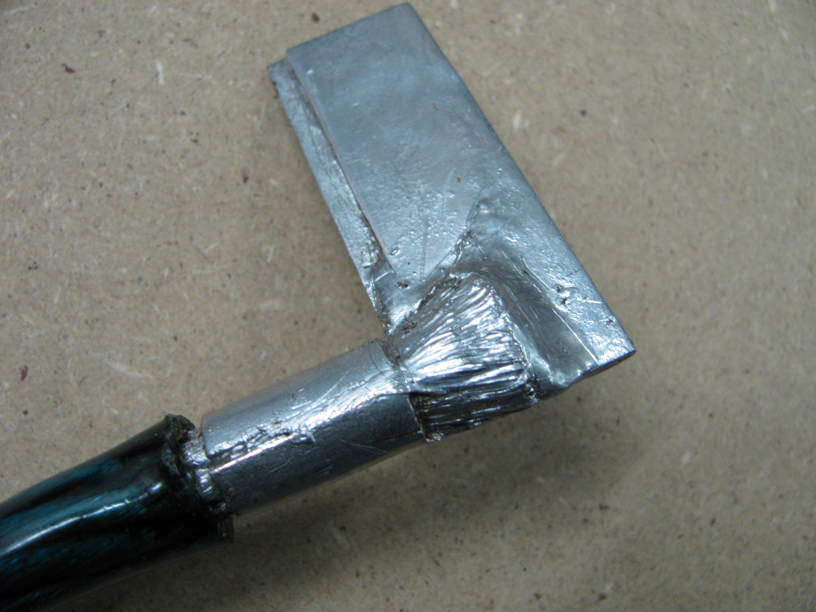

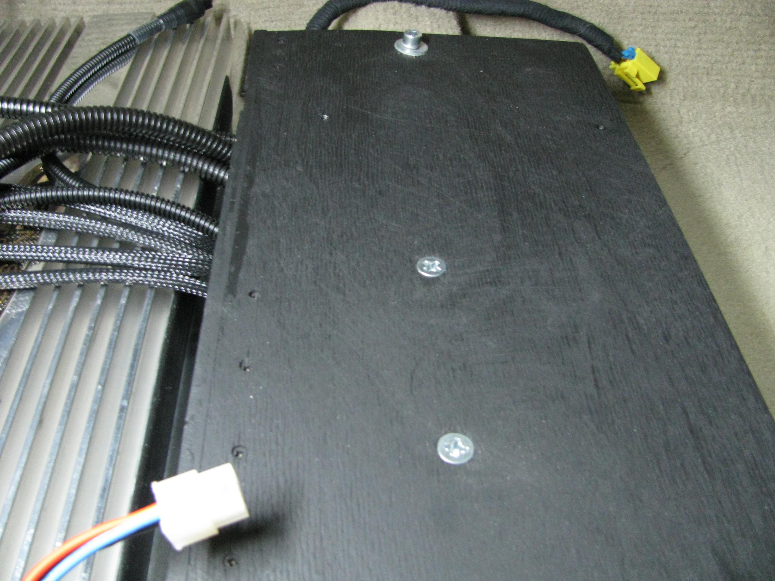

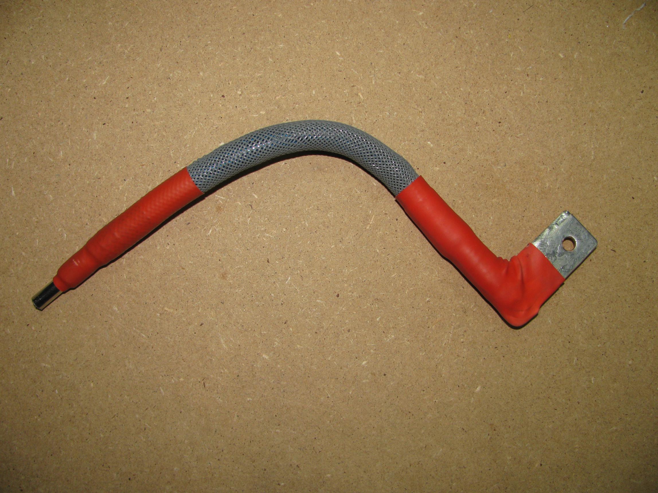

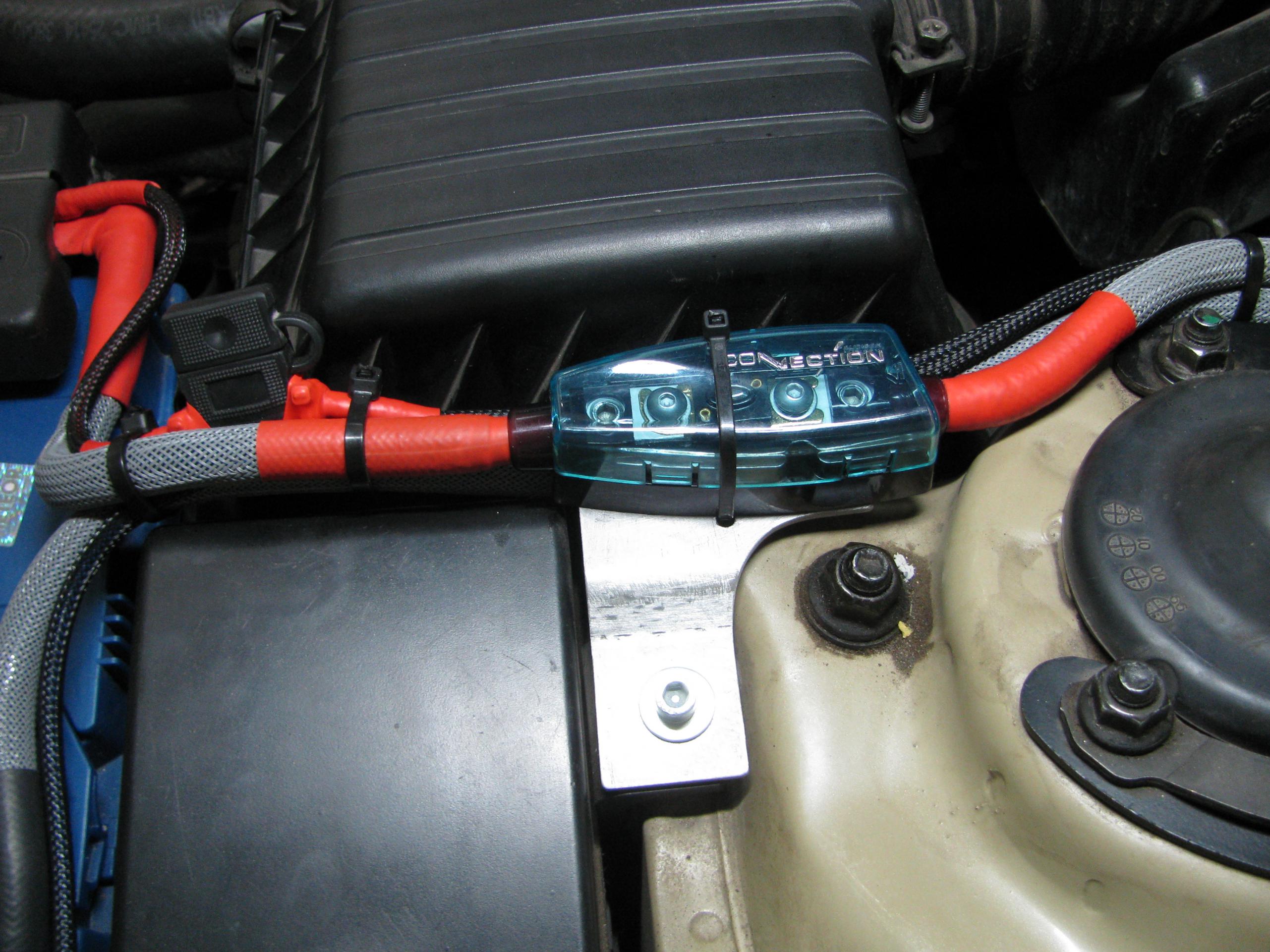

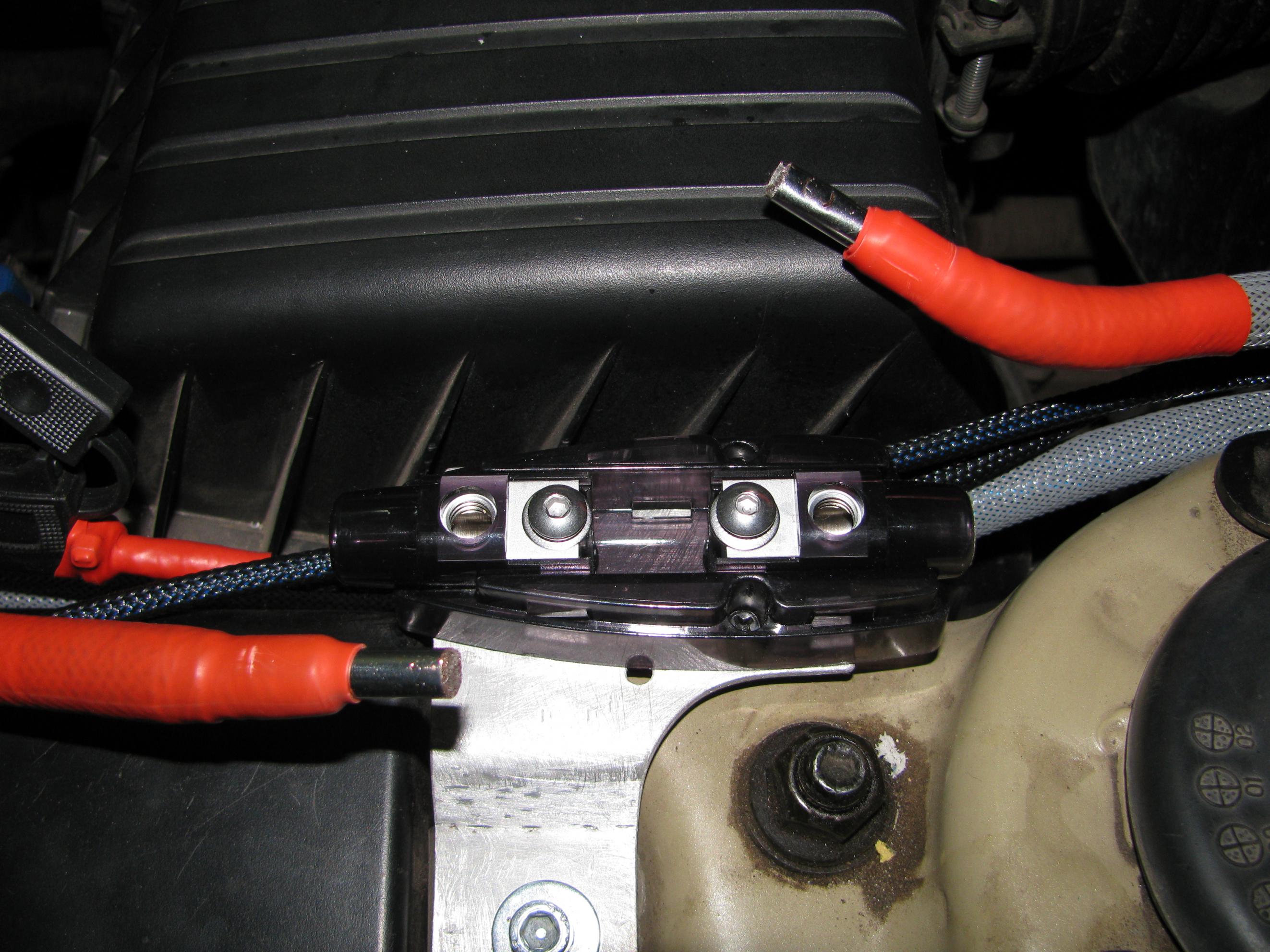

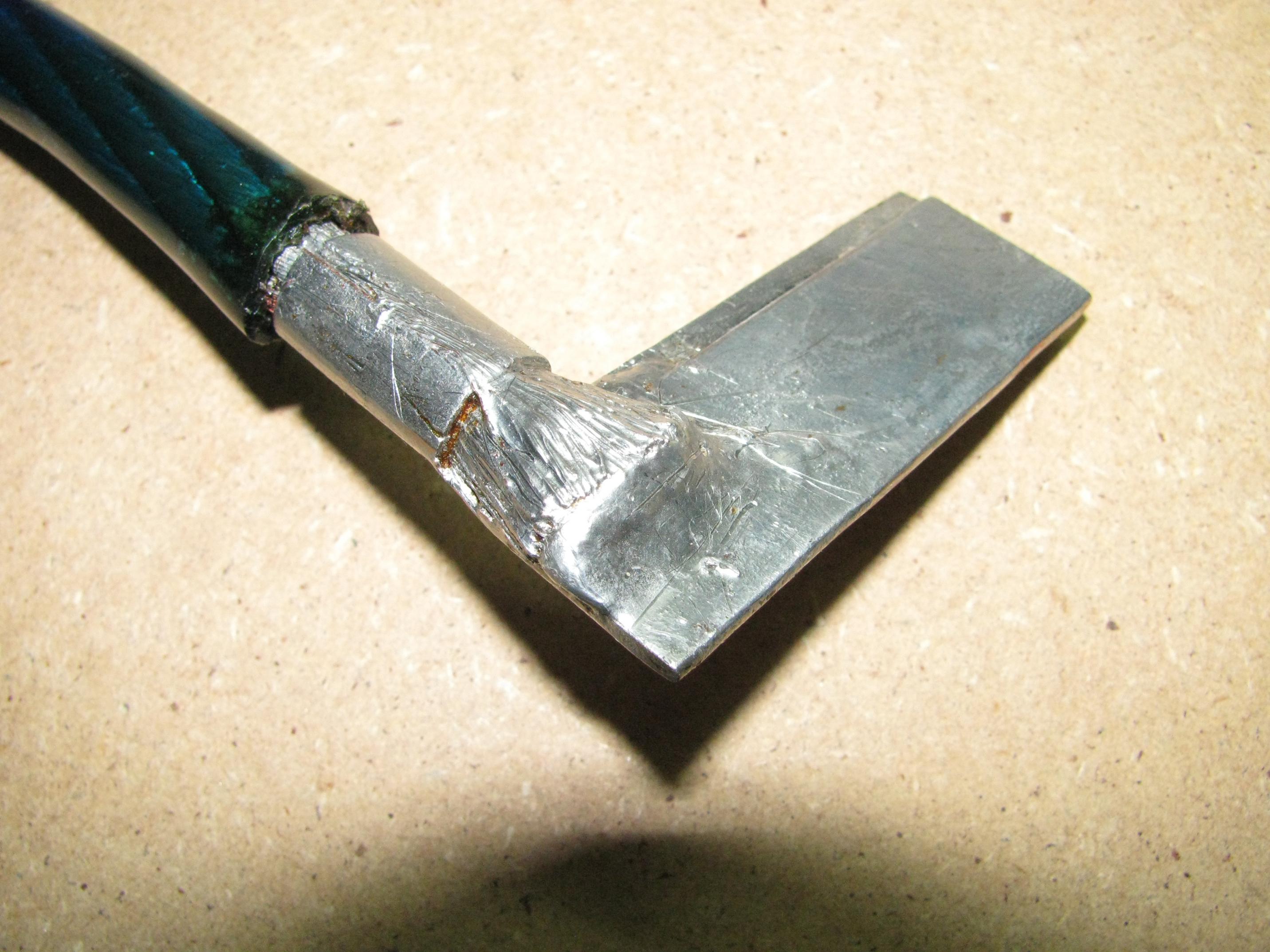

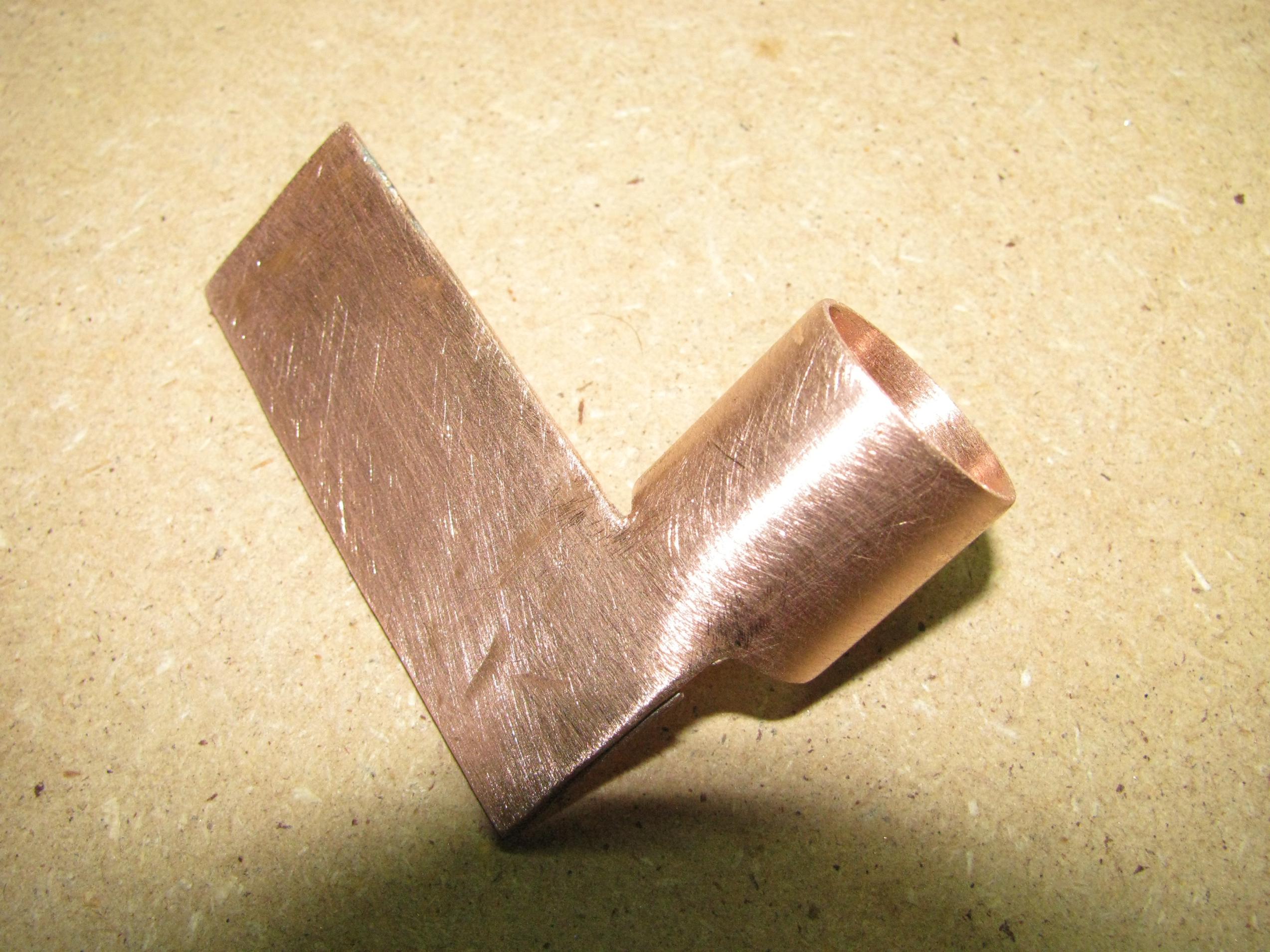

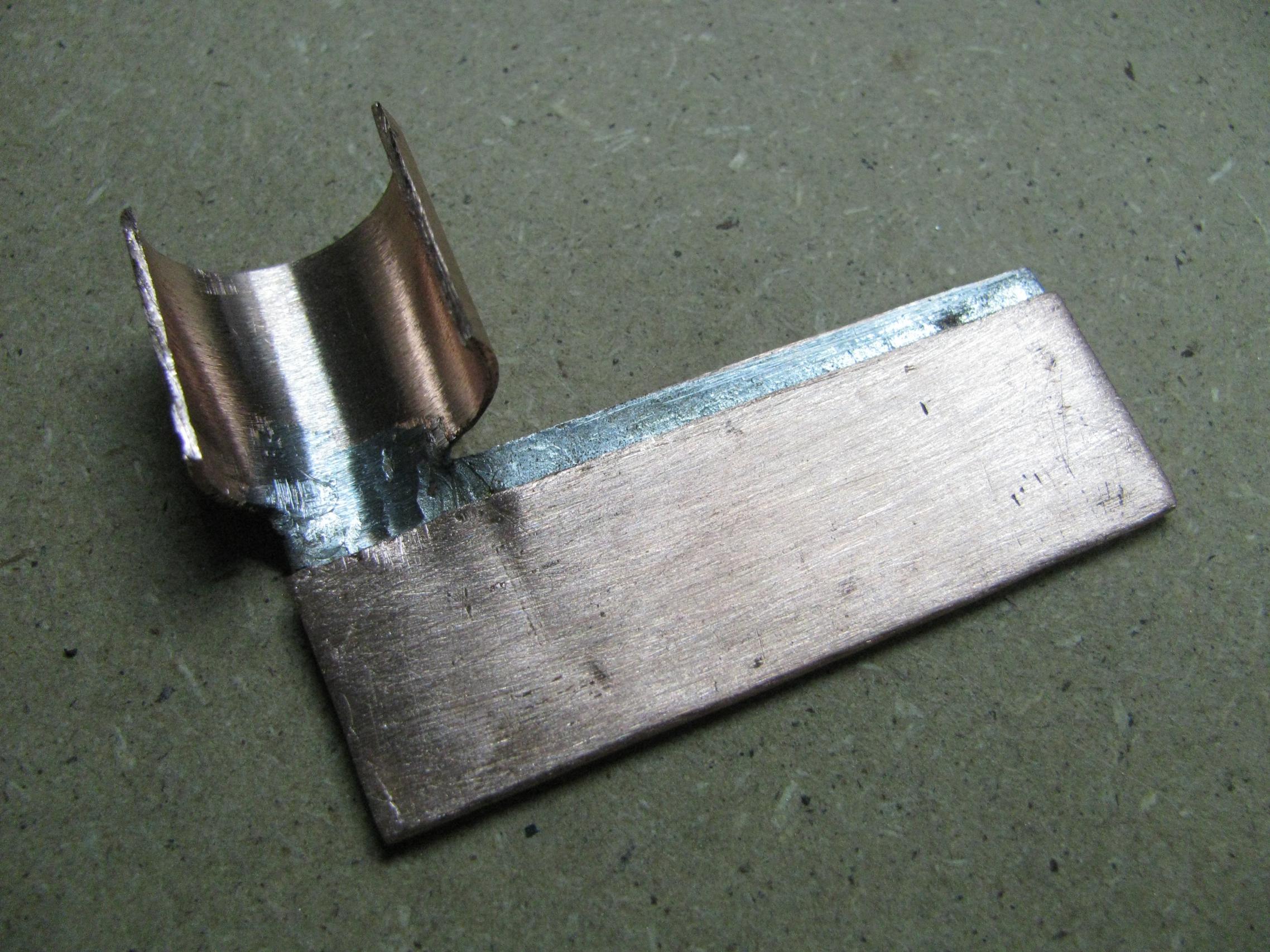

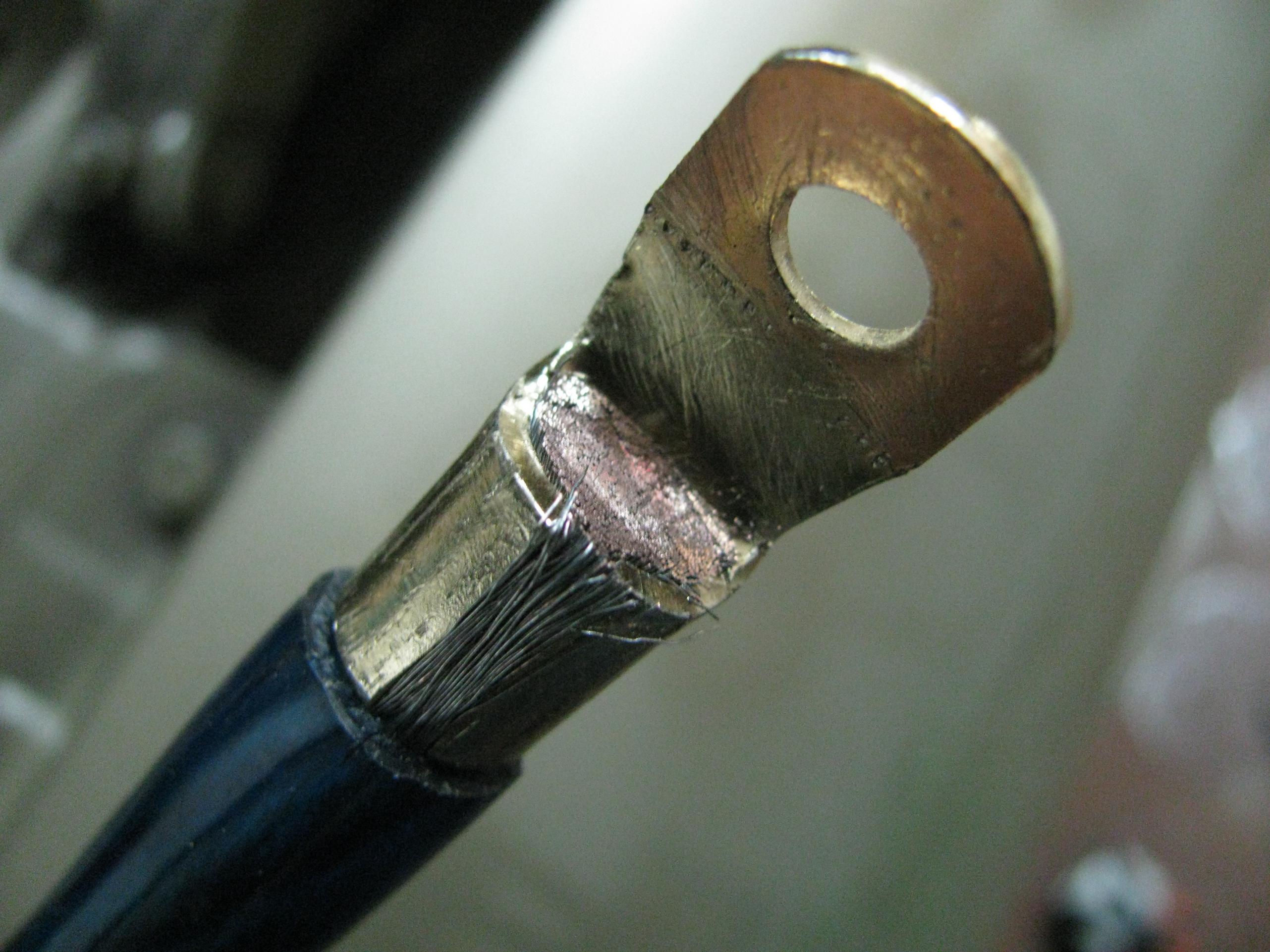

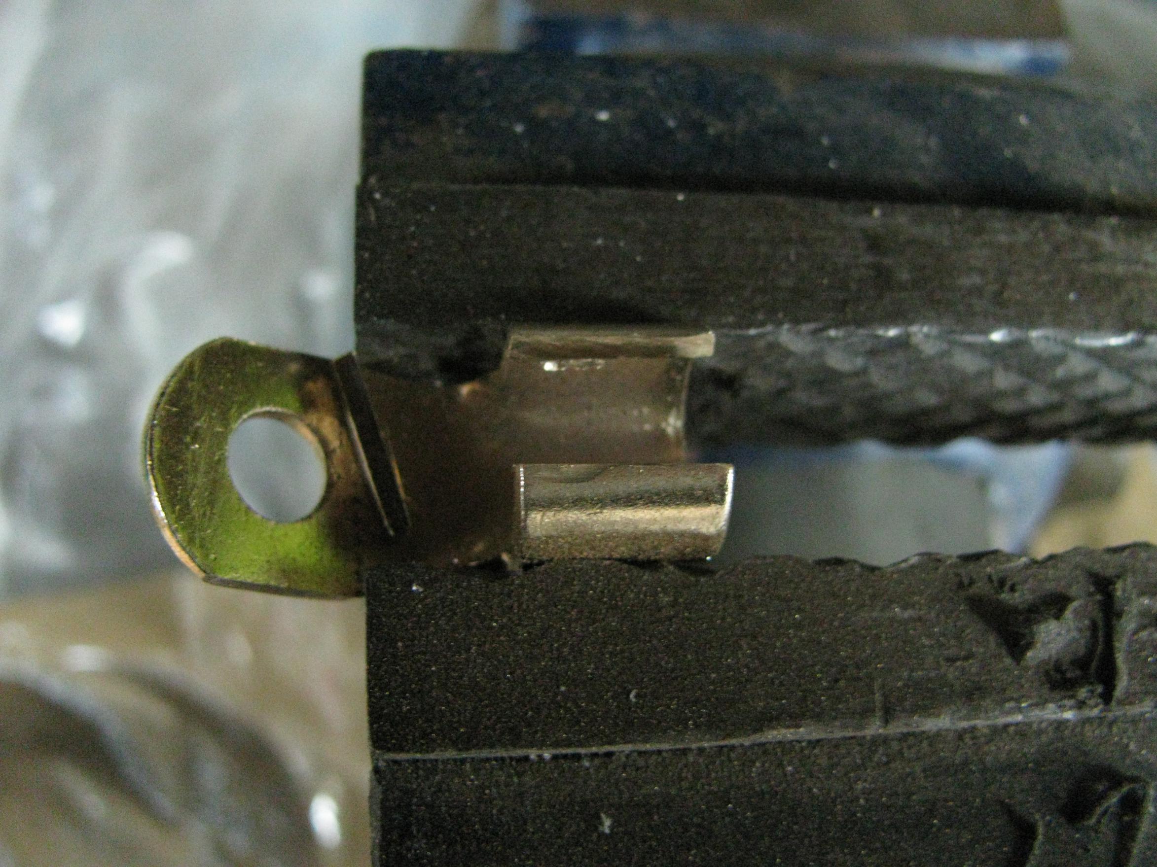

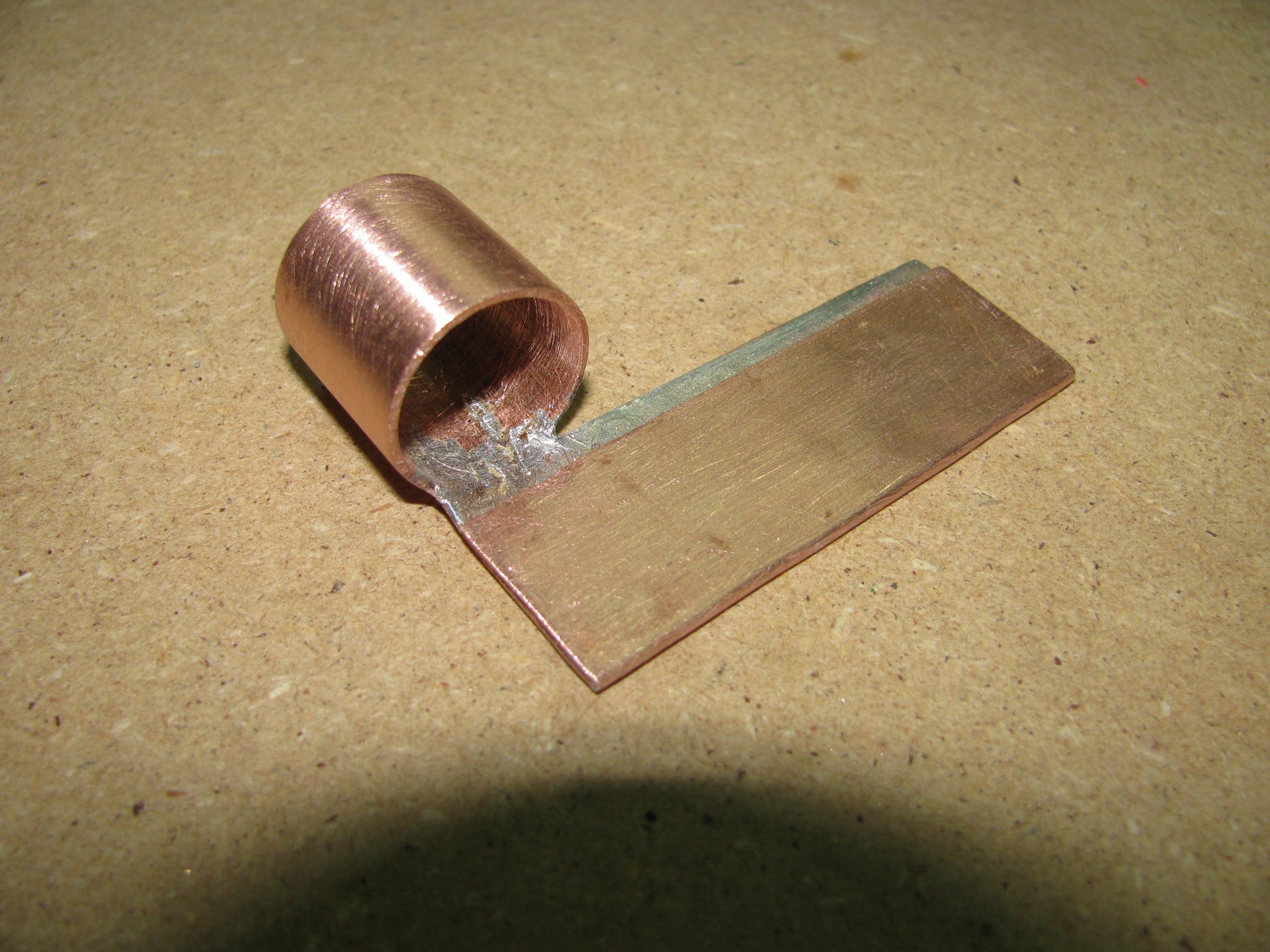

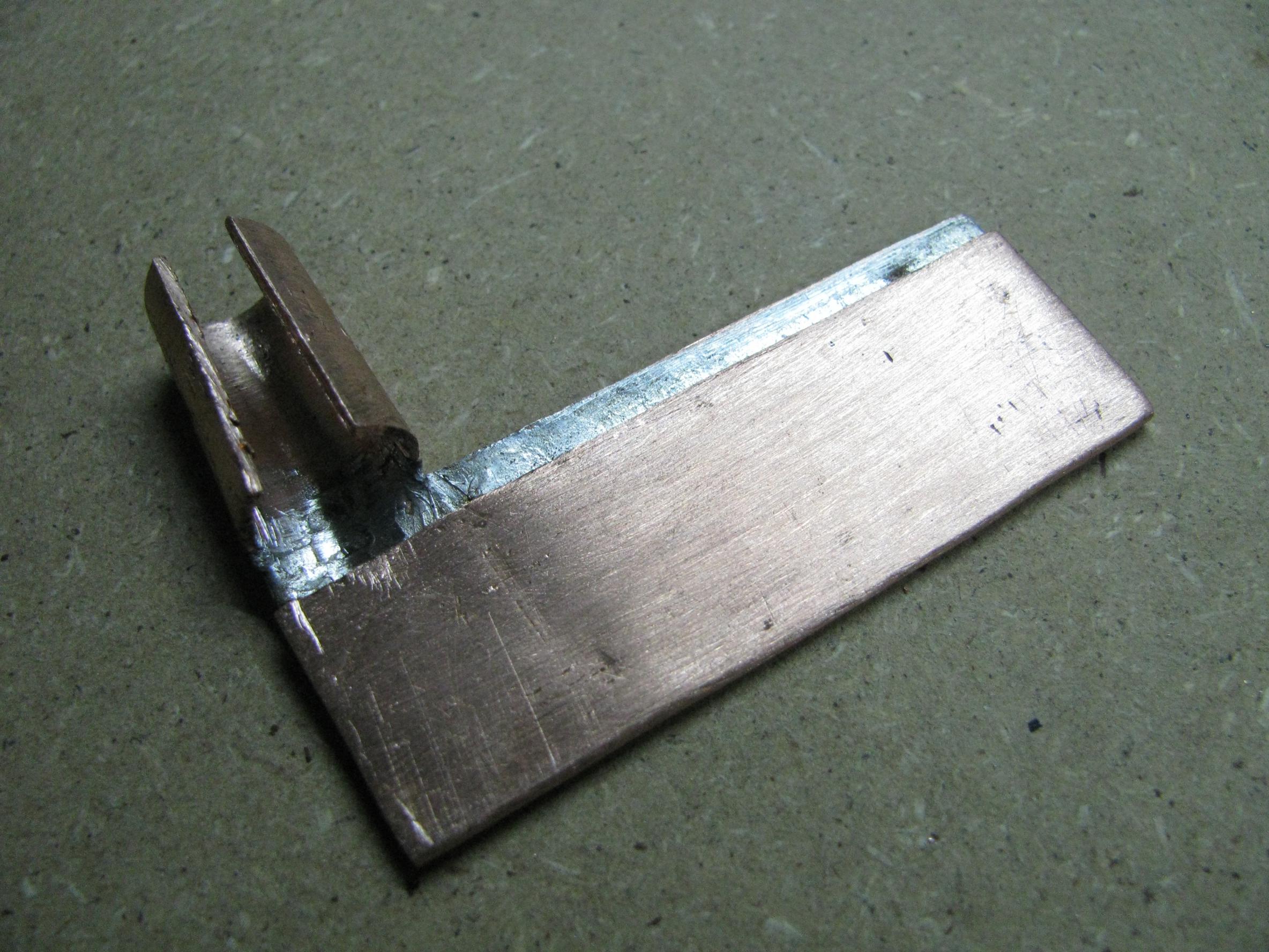

Плюсовую клейму сделал по этой технологии http://autozvuk.org/forum2/showthread.php?t=15560, спасибо nik_on_off, за подсказку, минусовая латунная, уменьшил в диаметре, чтобы перед пайкой плотно об жать на проводе...

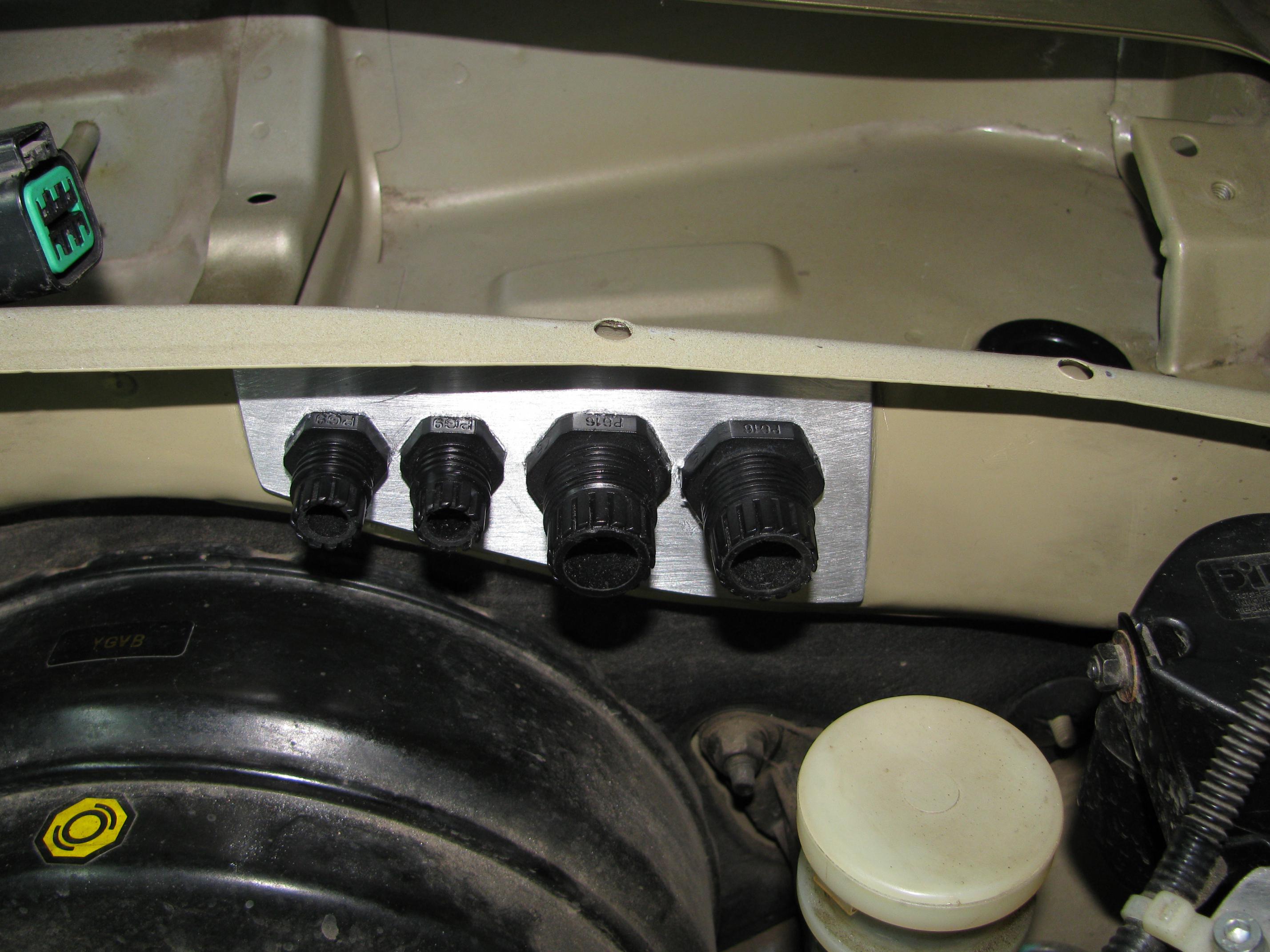

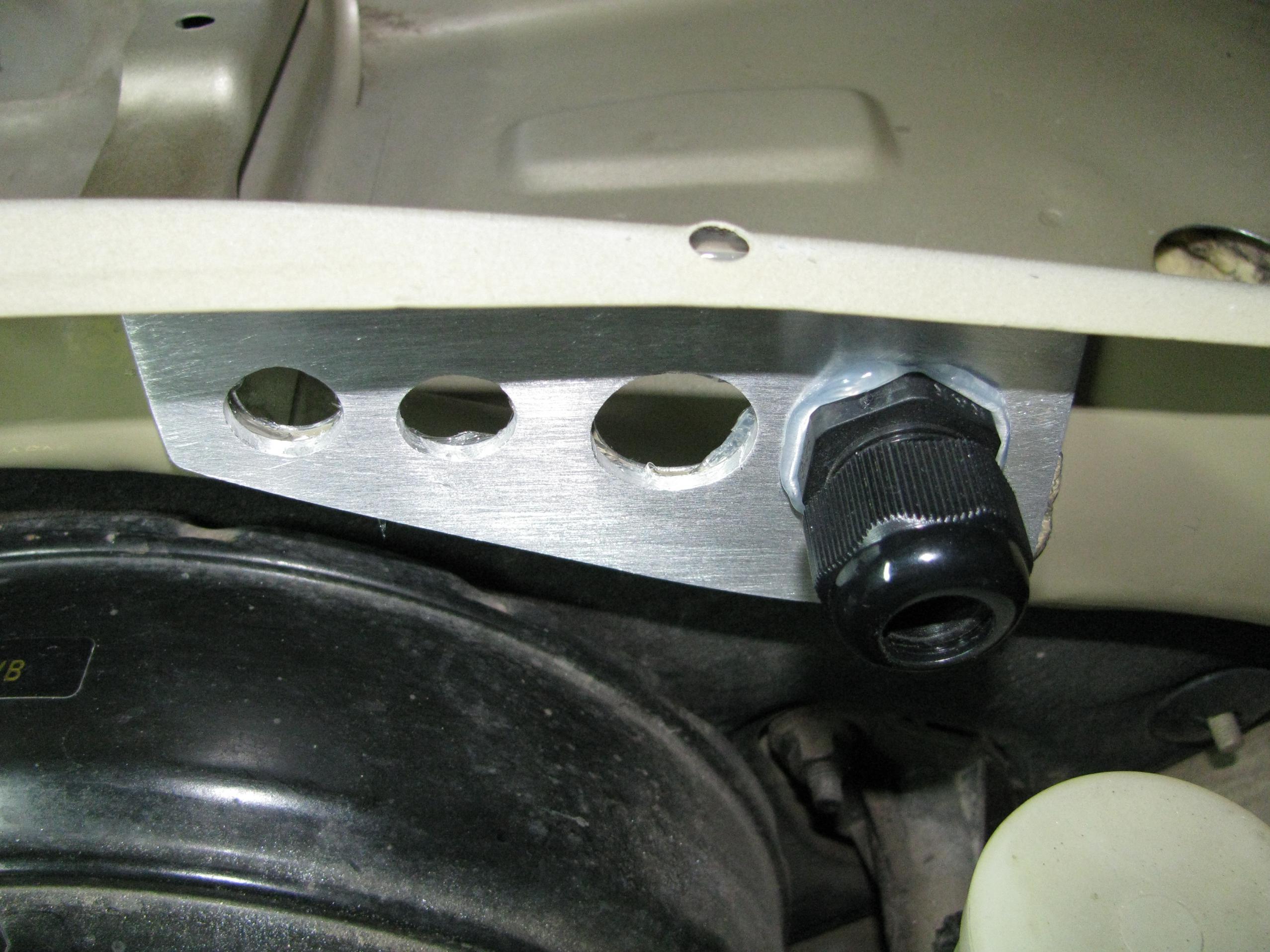

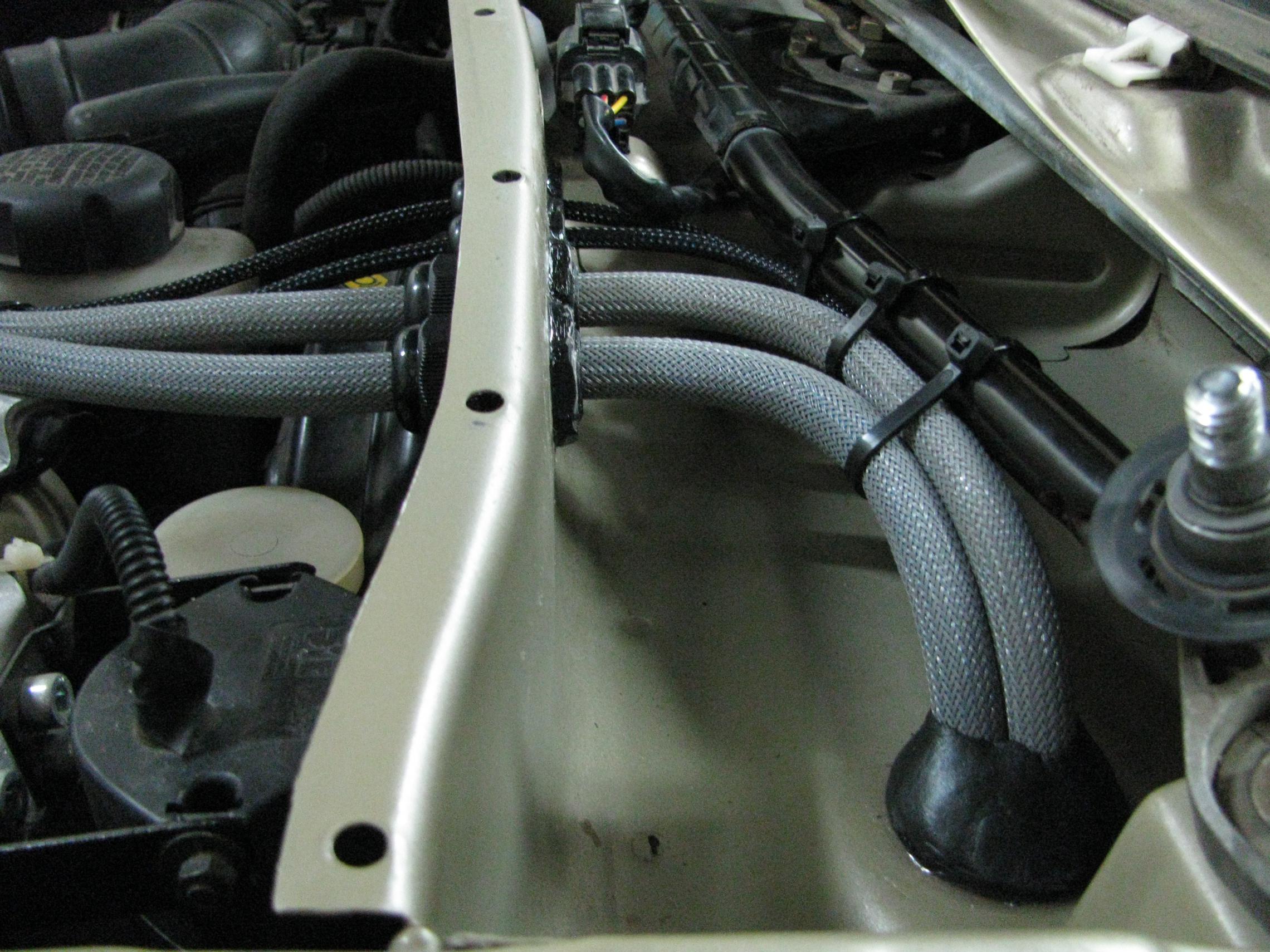

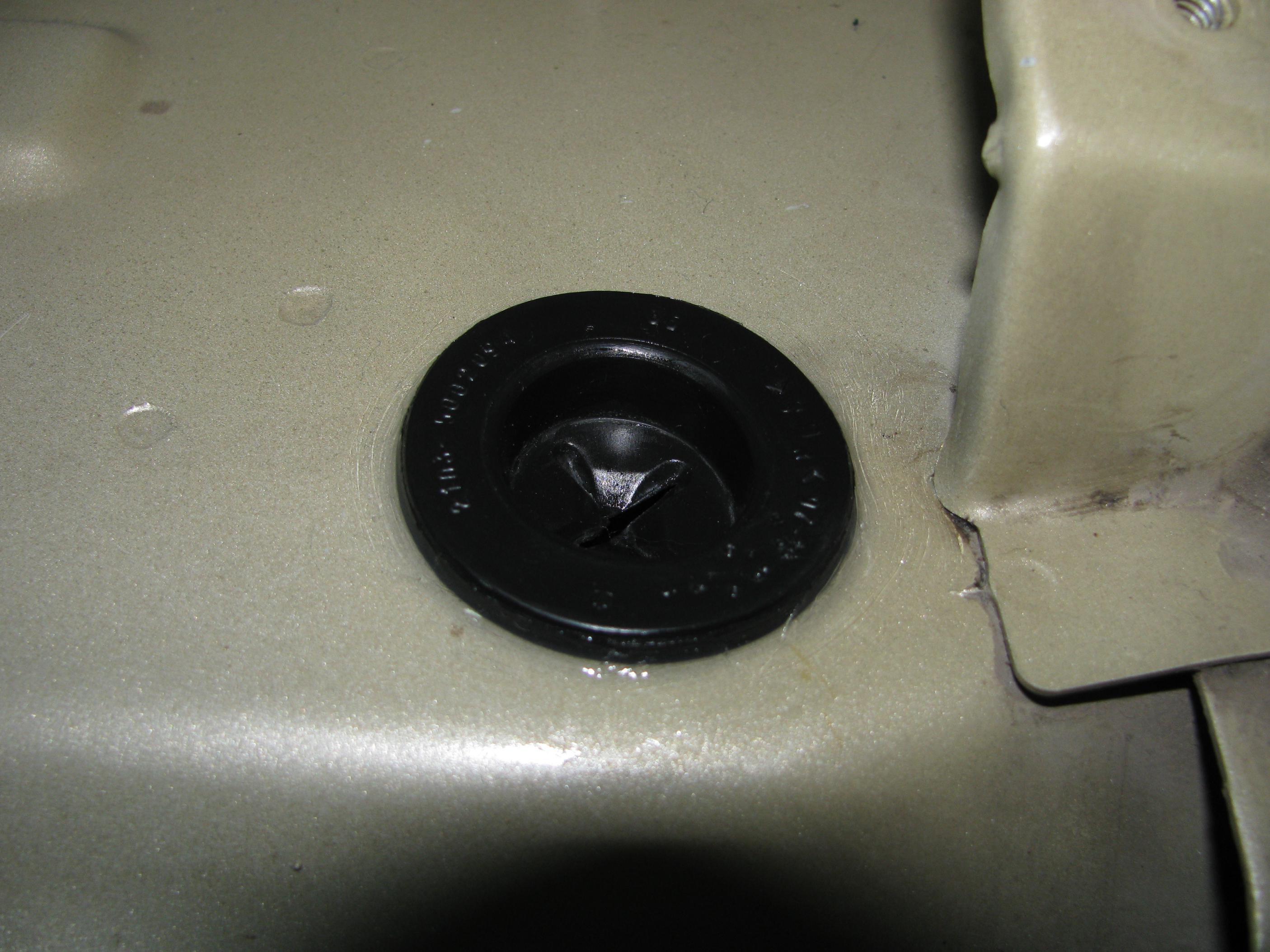

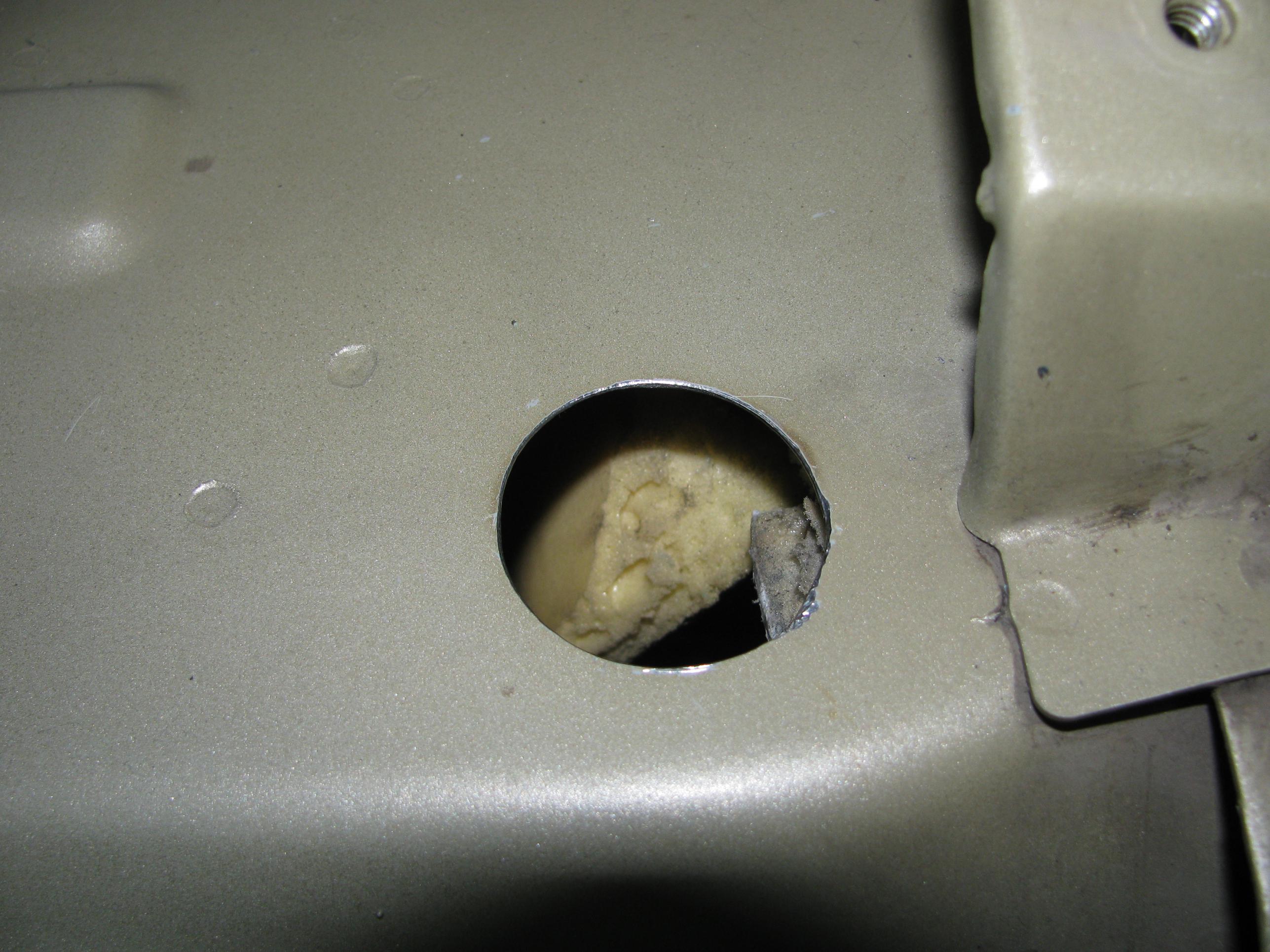

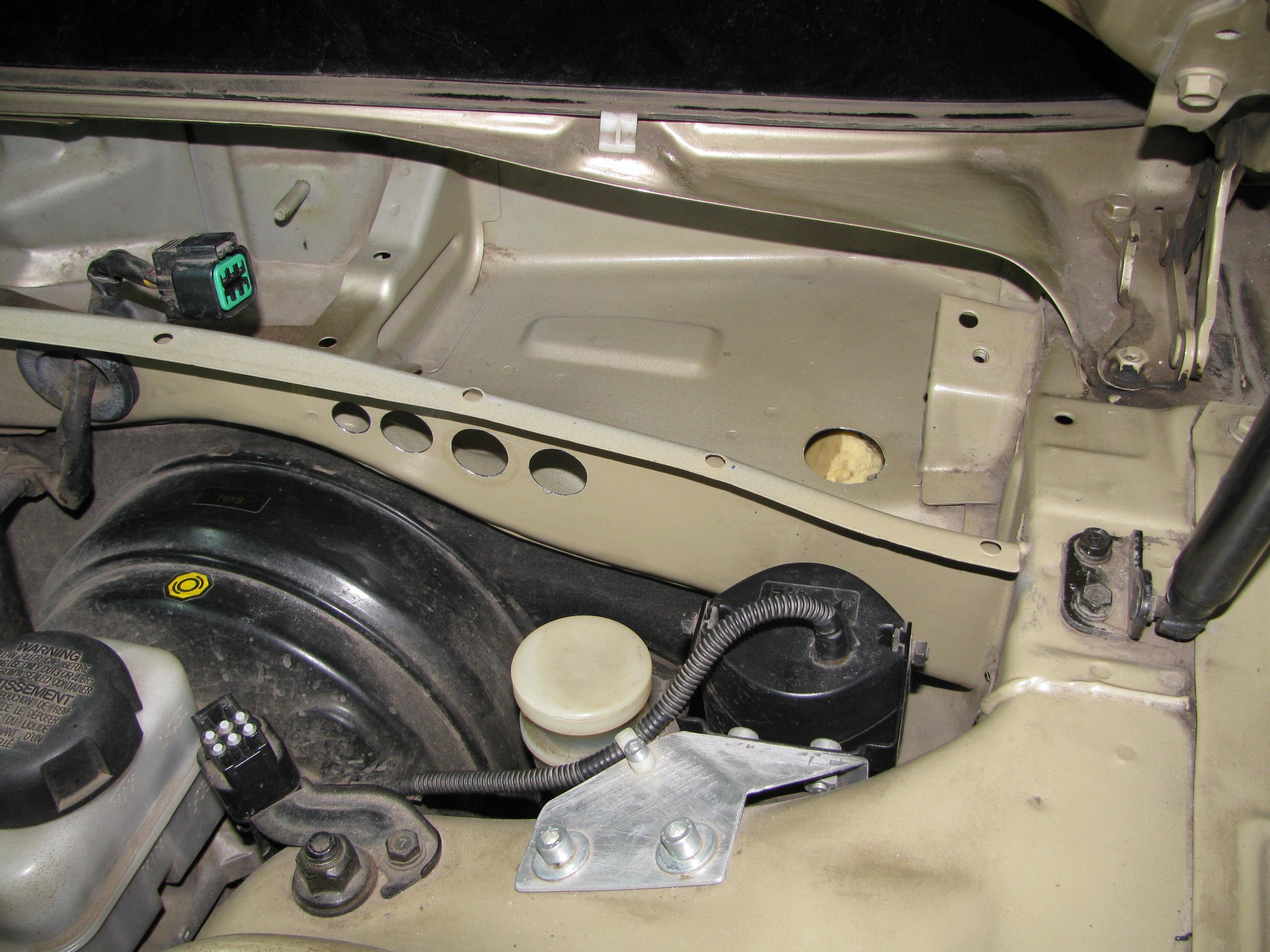

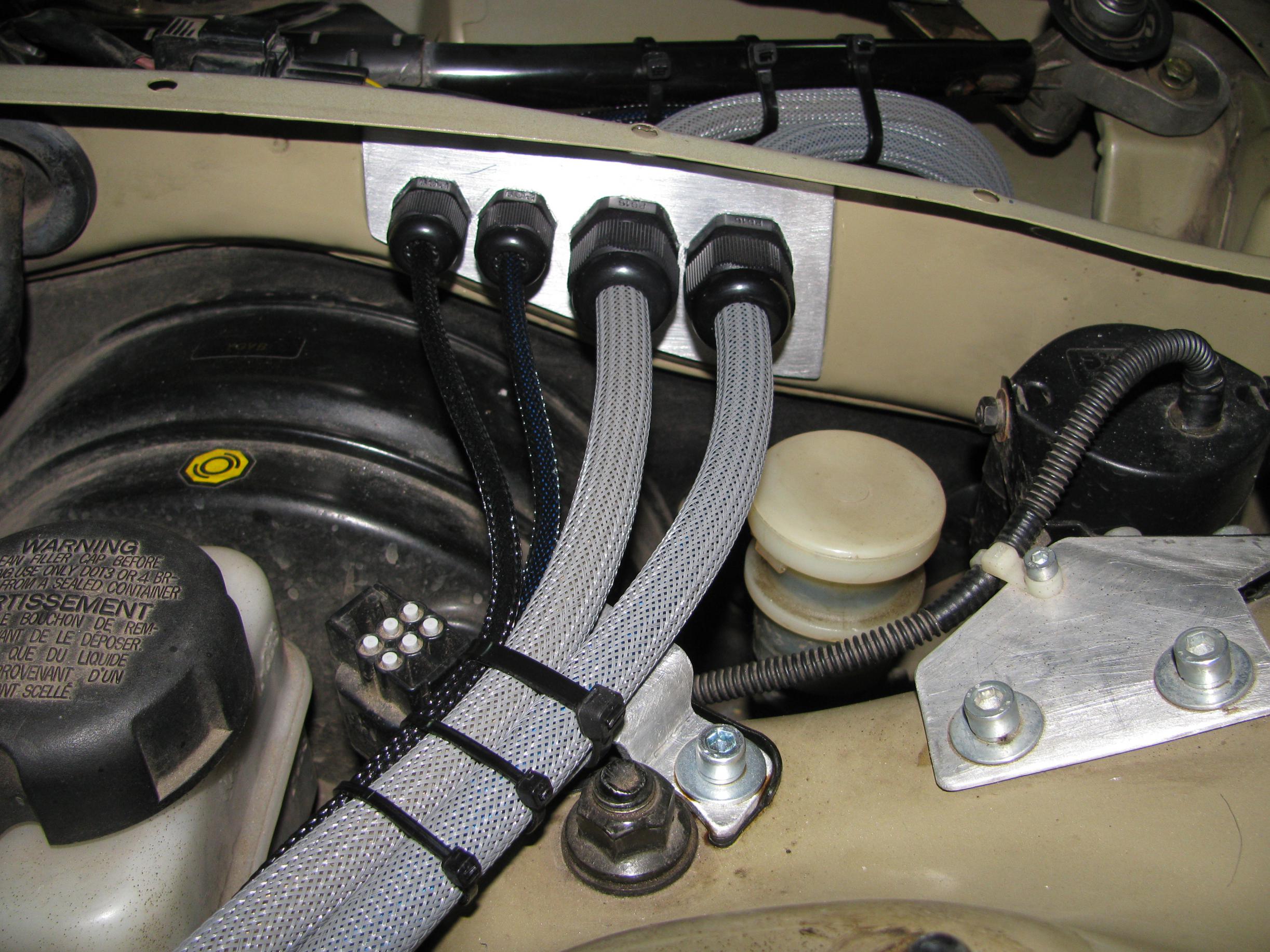

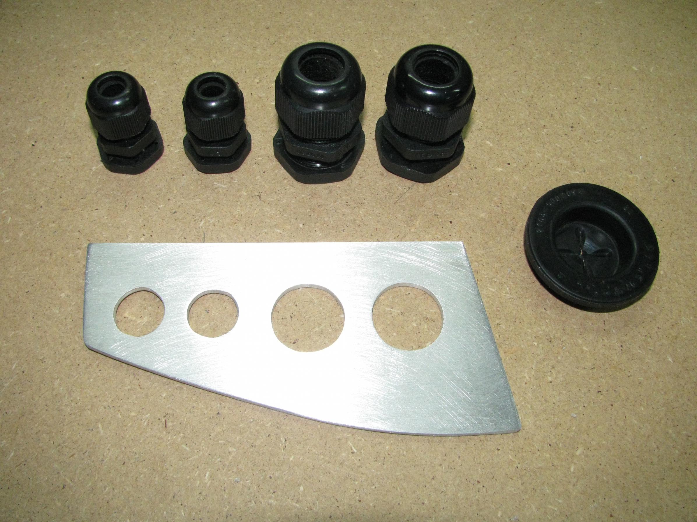

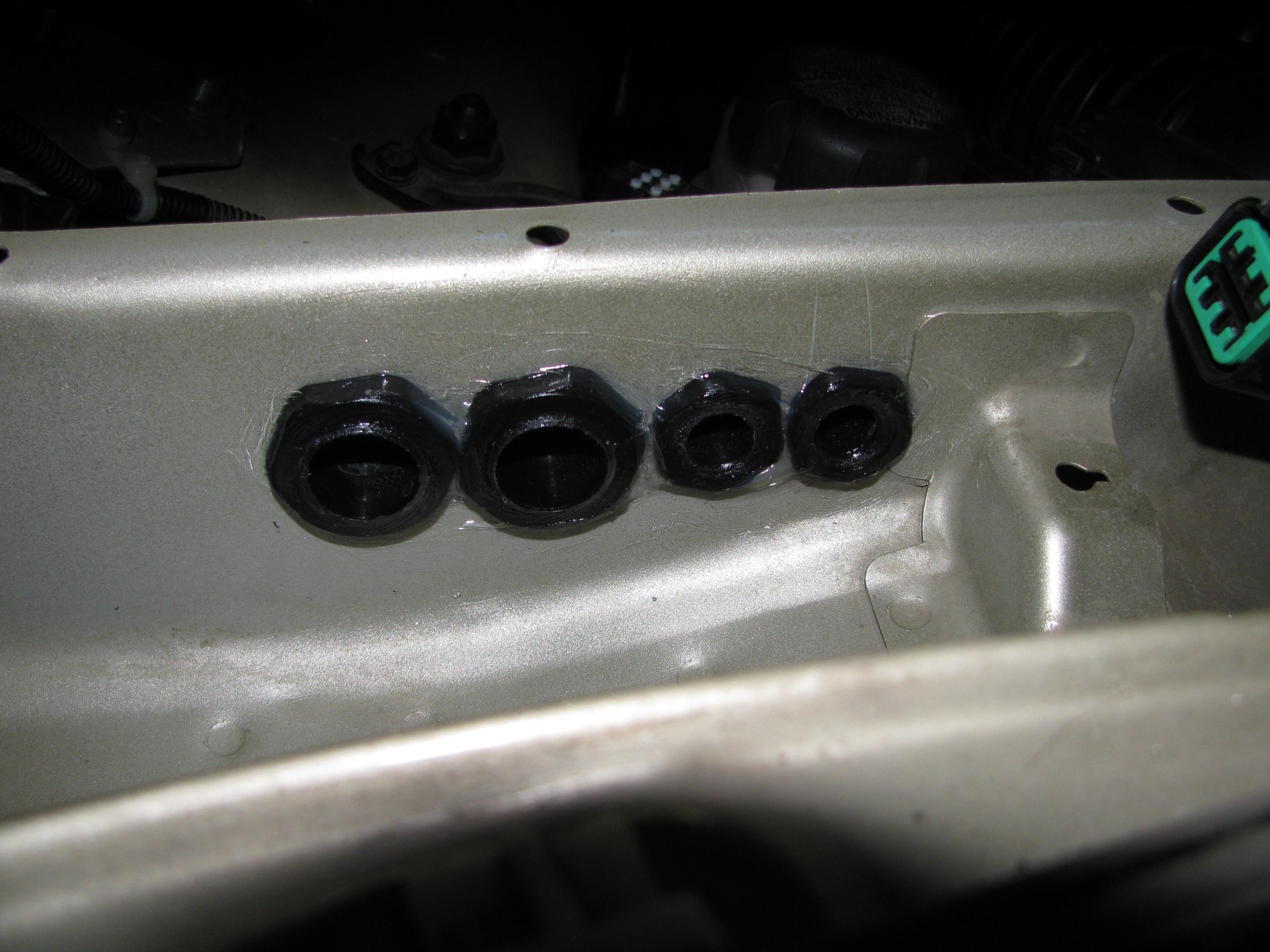

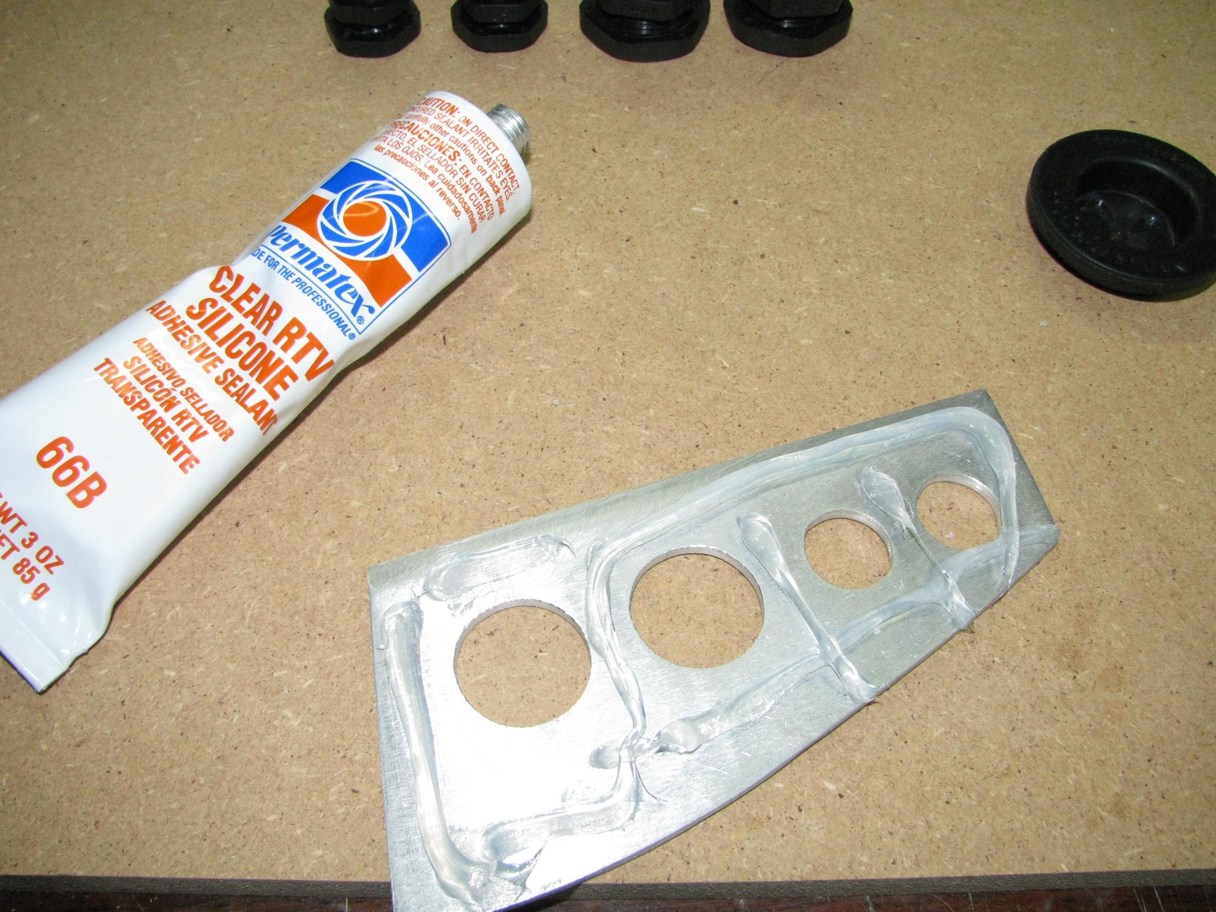

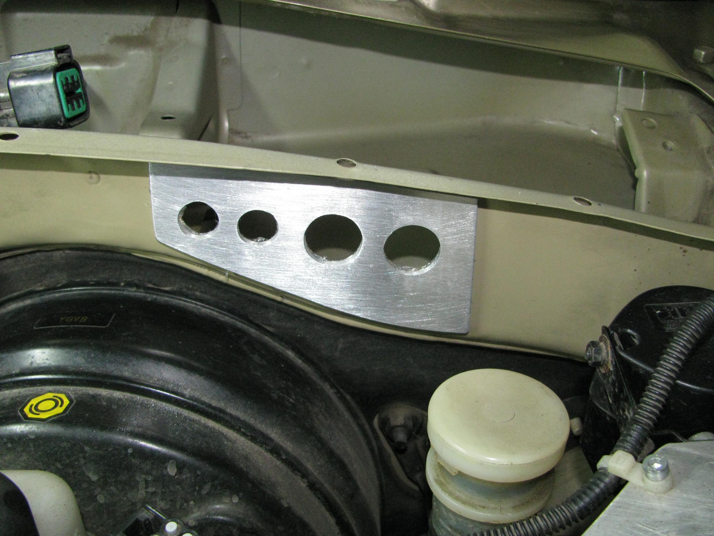

Проход силы через моторный щит.

Репутация: 87
По умолчанию Re: Hyundai Sonata EF
А где такие сальники продаются?
Старый 01.06.2012, 16:37   #10
Samonov Oleg
Аватар для Samonov Oleg
Регистрация: 02.12.2008
Сообщений: 544
Вы сказали Спасибо: 170
Репутация: 429
В магазине Южкабеля есть, на радио рынке,в Эпицентре, сейчас такого добра везде есть...

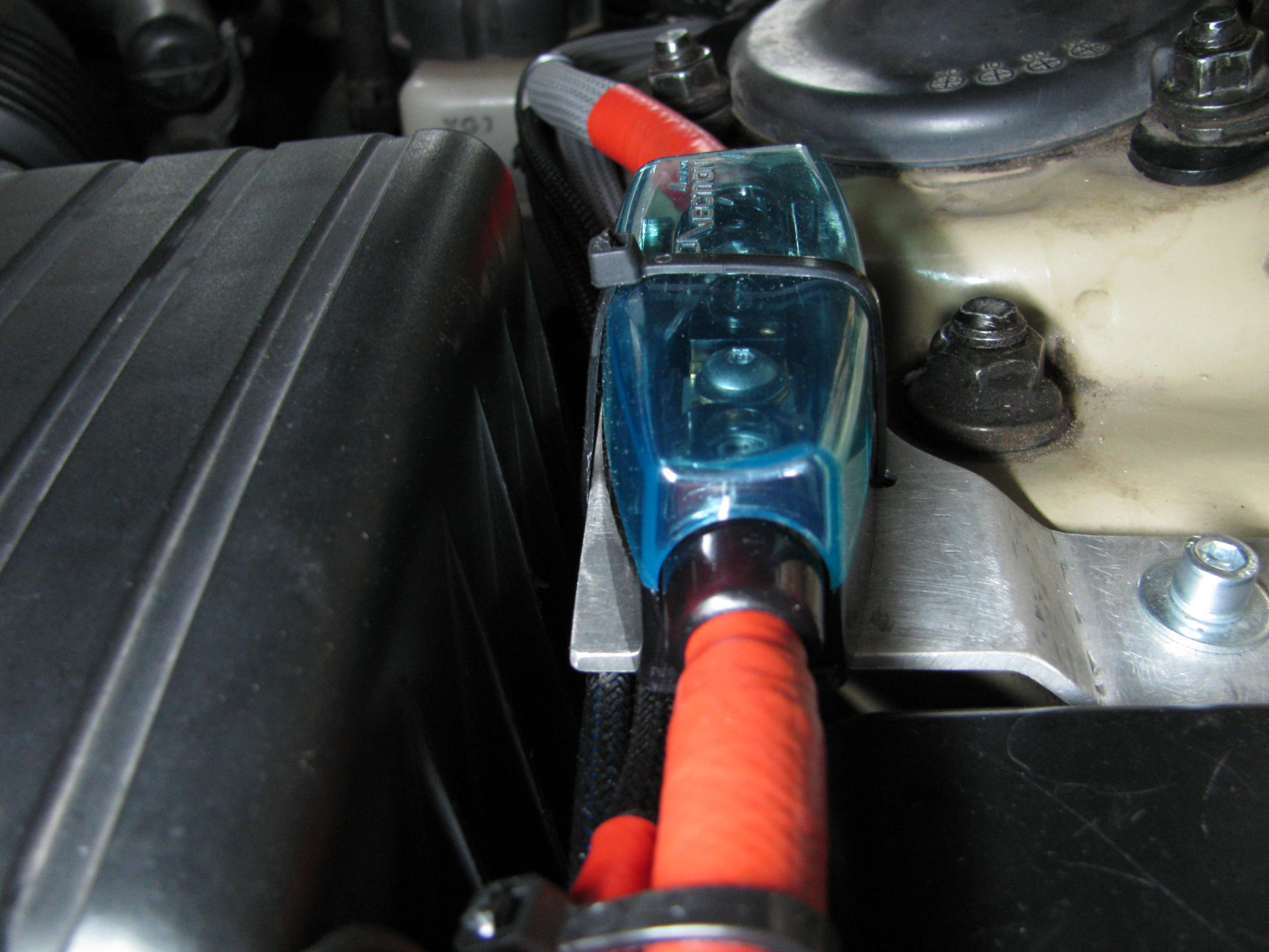

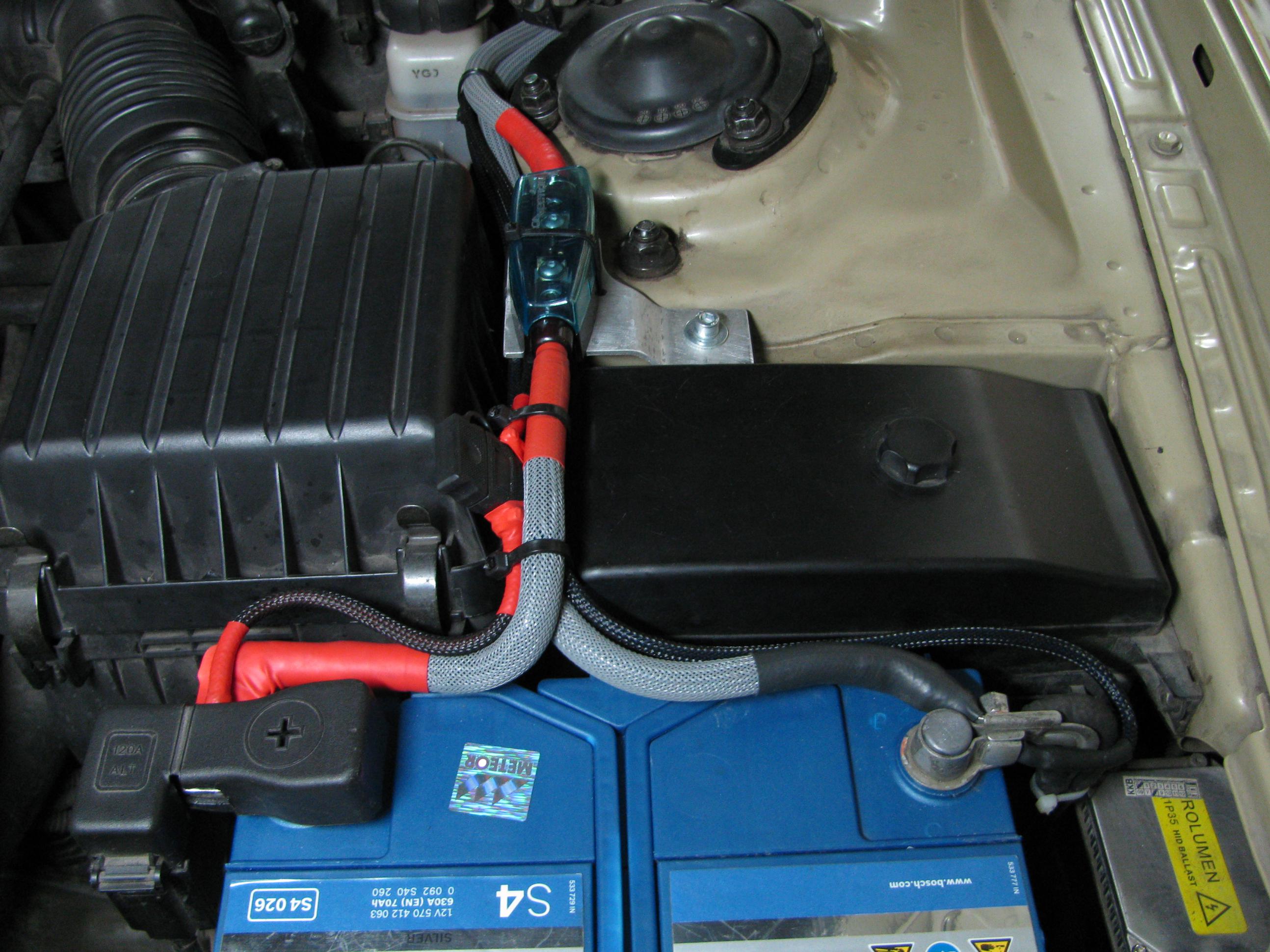

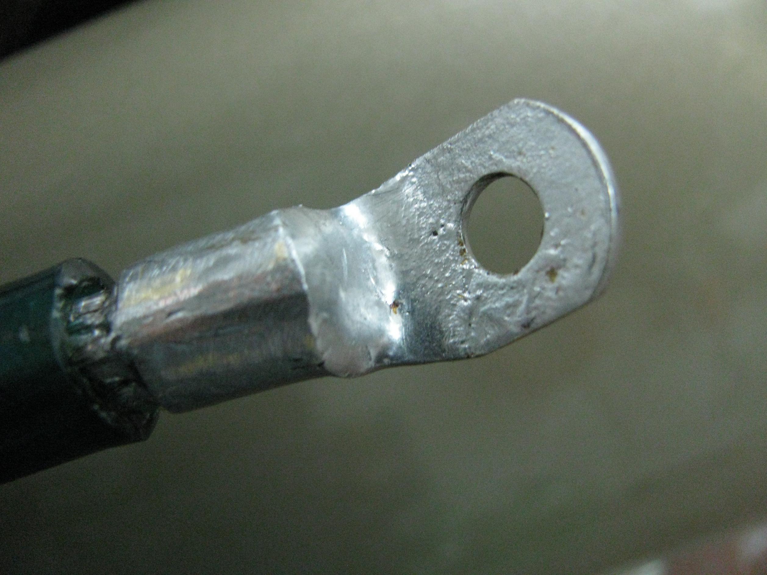

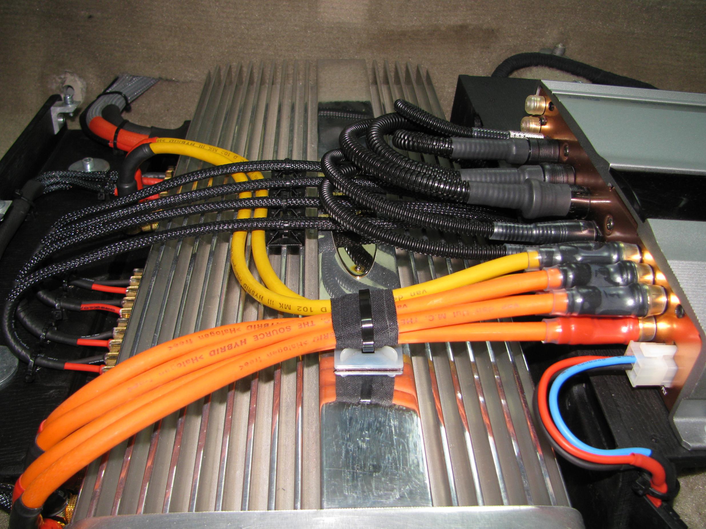

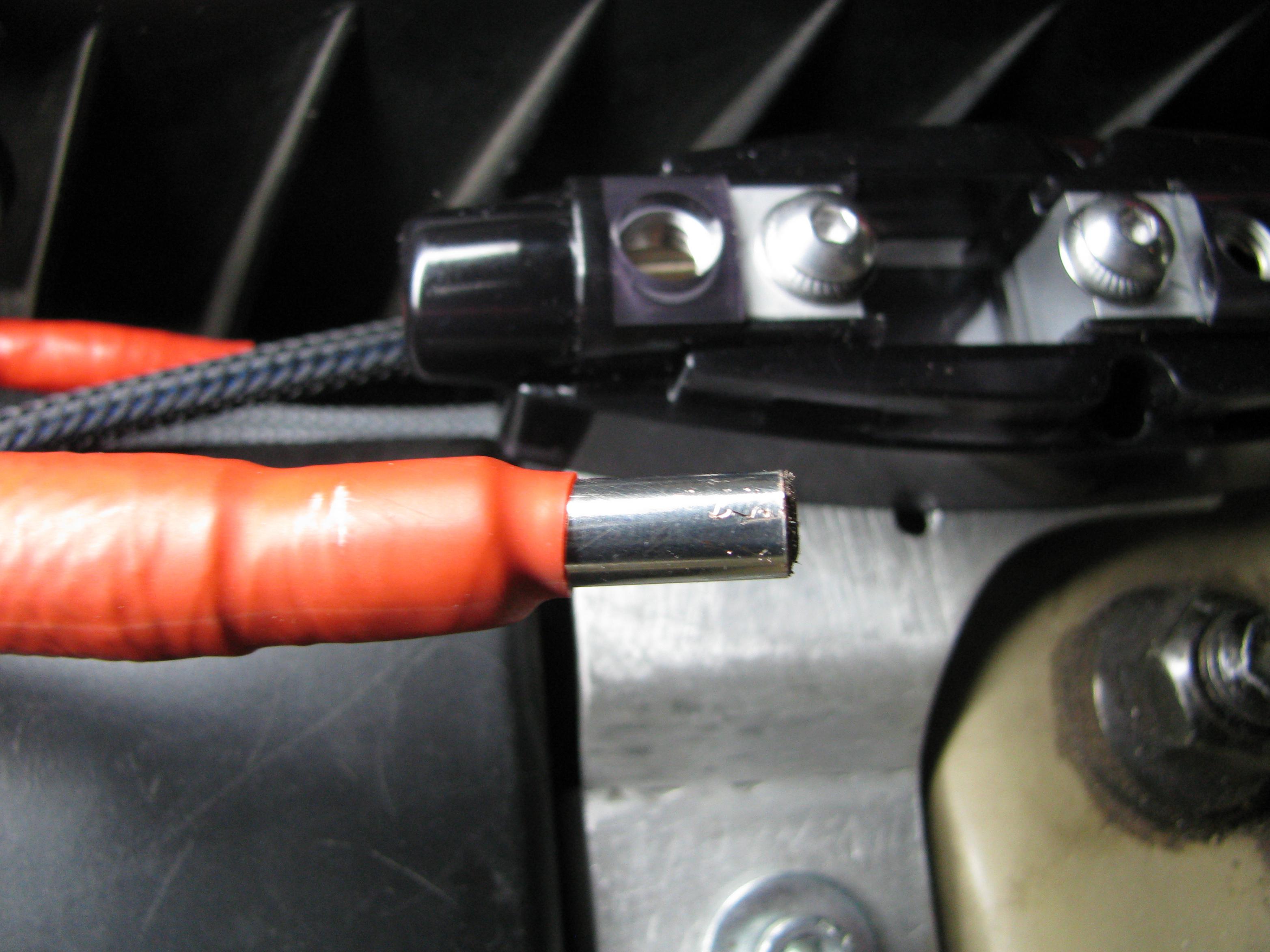

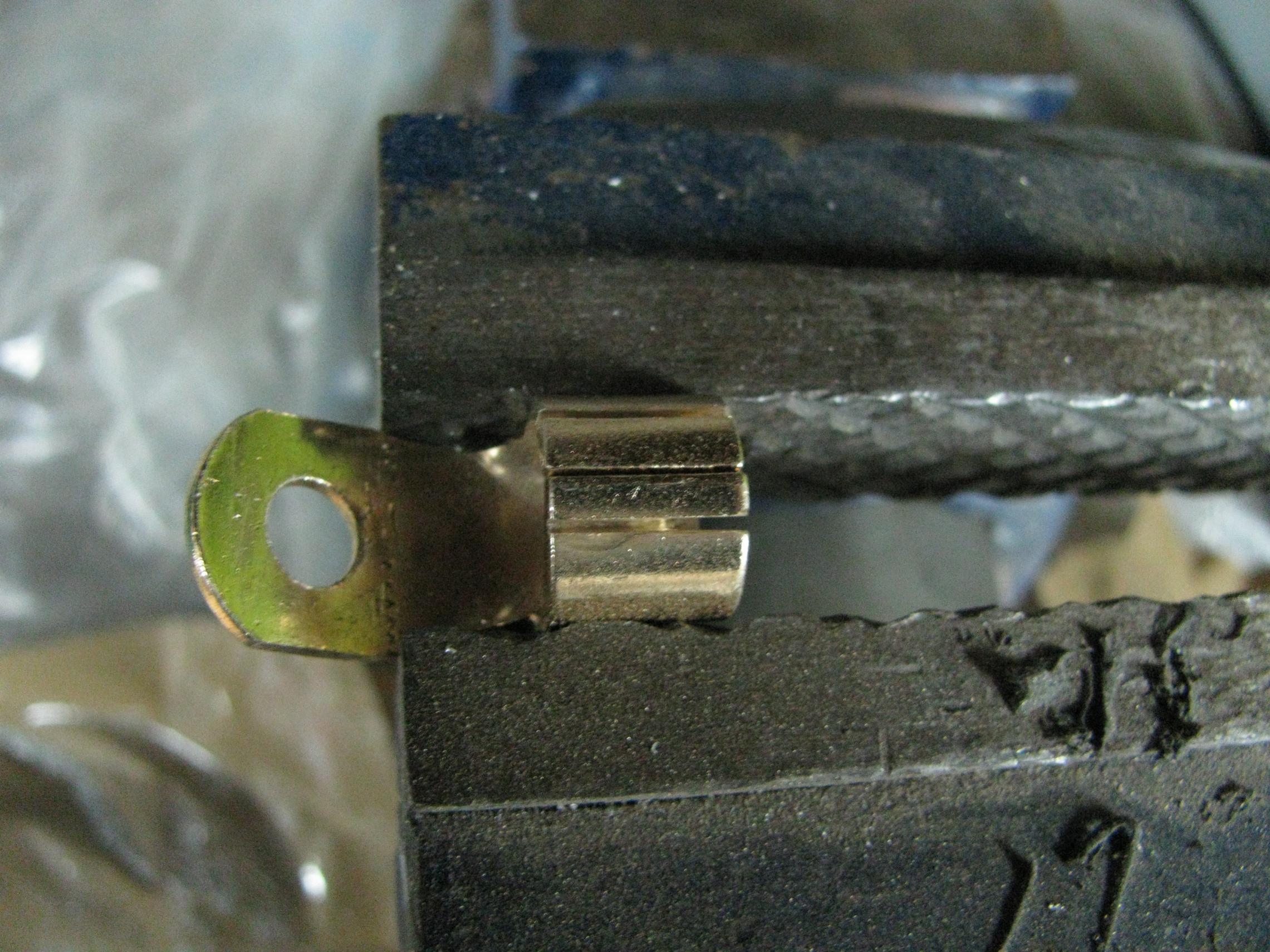

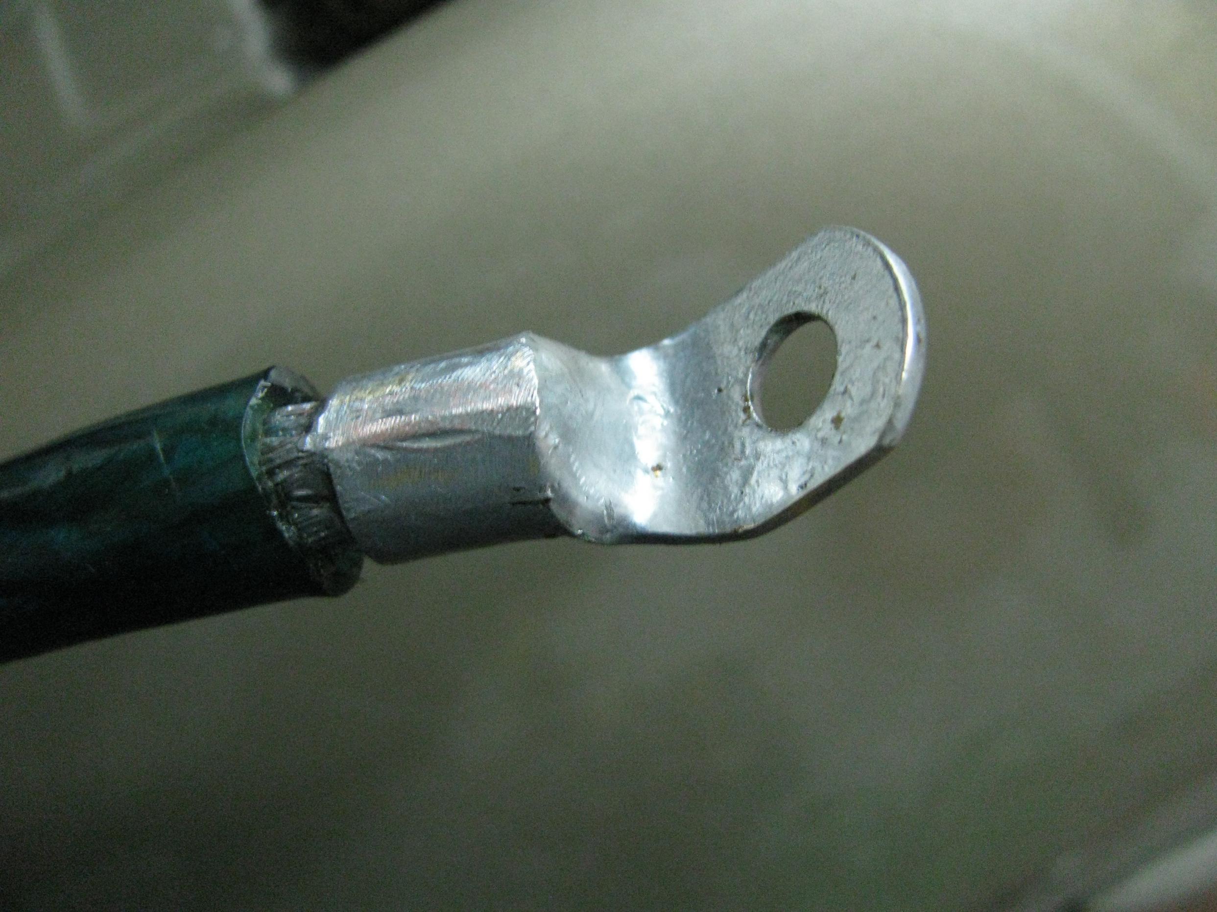

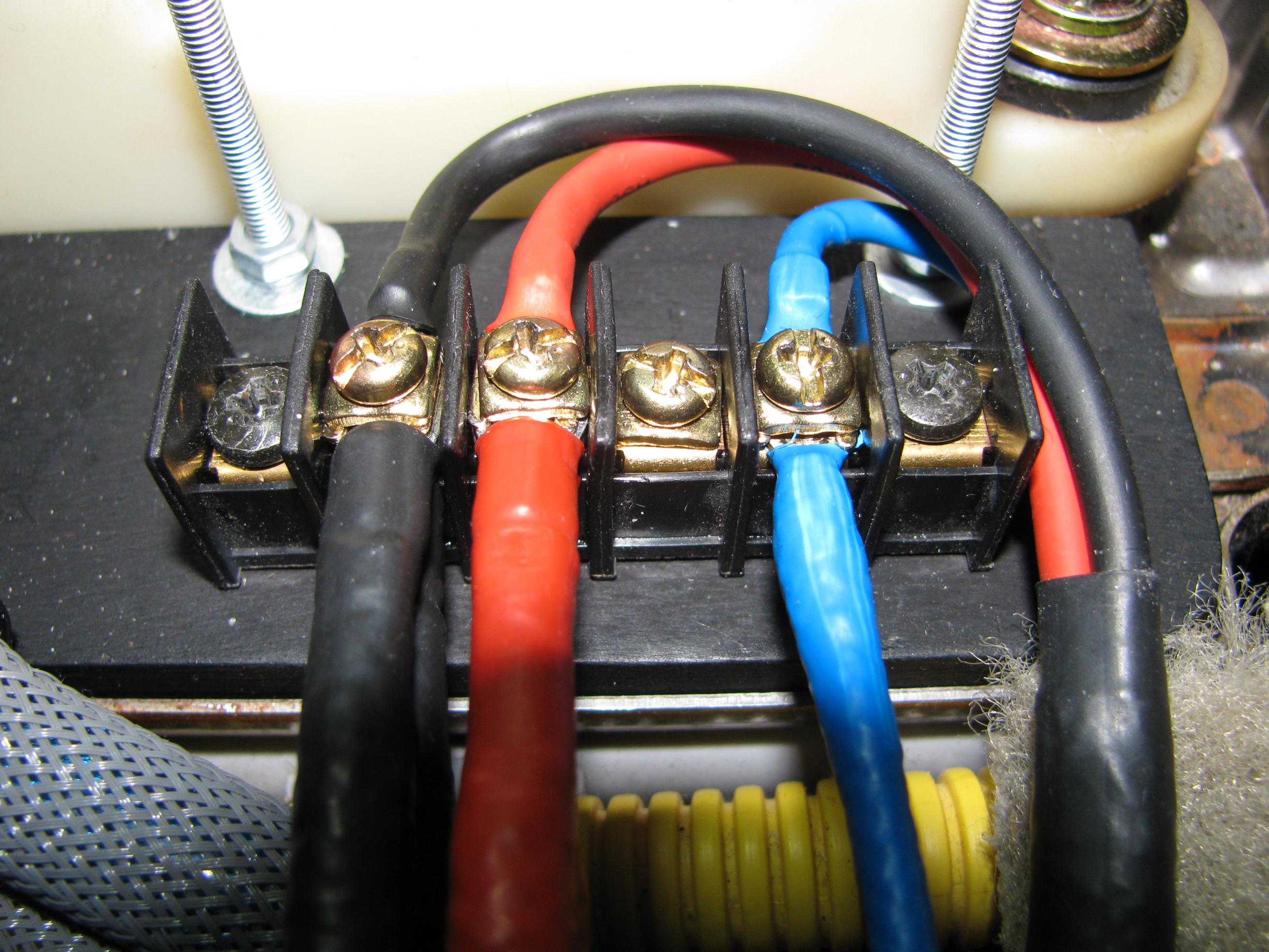

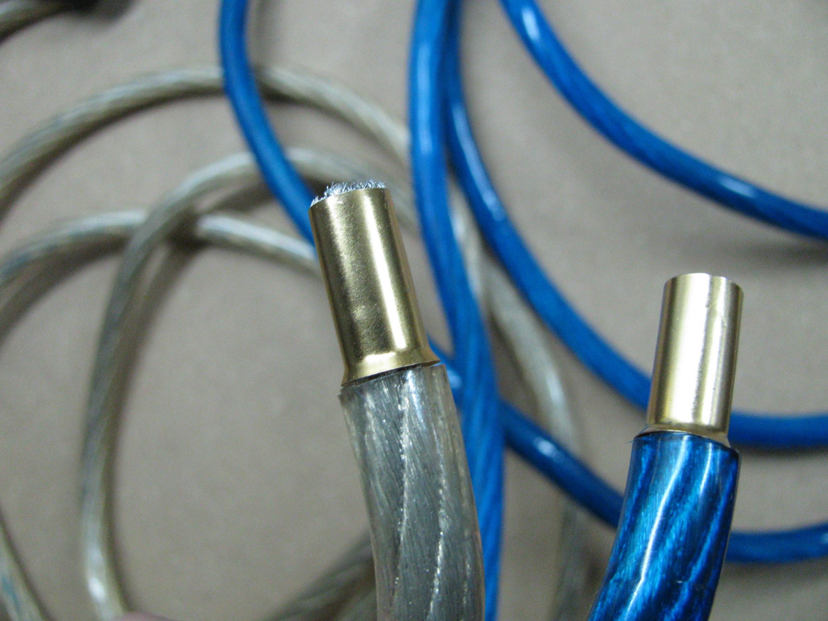

Заделка концов кабеля, главный предохранитель, крепеж...

Ух, а ты и минус от АКБ тянул, а чем с кузова не нравится? И еще вопрос, толстый кабелек, понятно-сила, а че за тоненькие?На мафон чтоли?
Да не то что бы не нравится, просто в этой машине не получилось. Изначально масса усилителя была на кузове, как казалось в неплохом месте, все зачищено, смазано, но увы просадка была большой. Вот и решил, что лучше вместо беготни с тестером по всей машине в поиске места с наименьшим сопротивлением, сразу проложить провод массы и получить результат.
Да, и на проц.

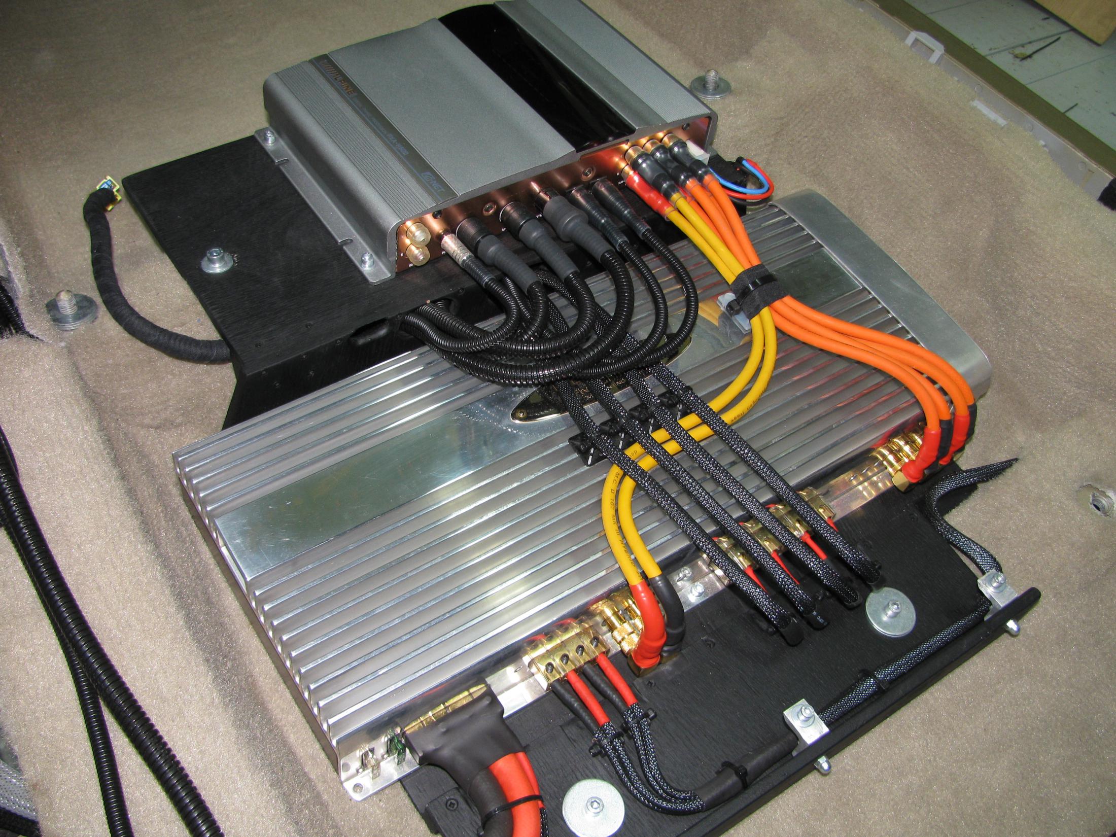

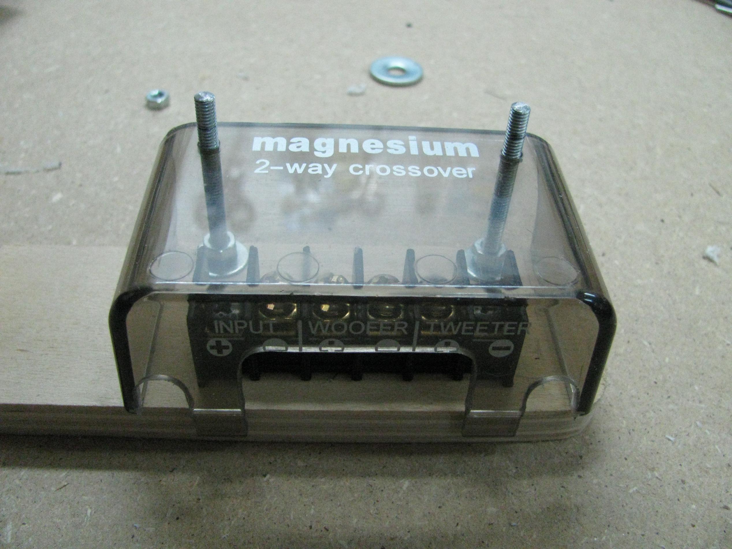

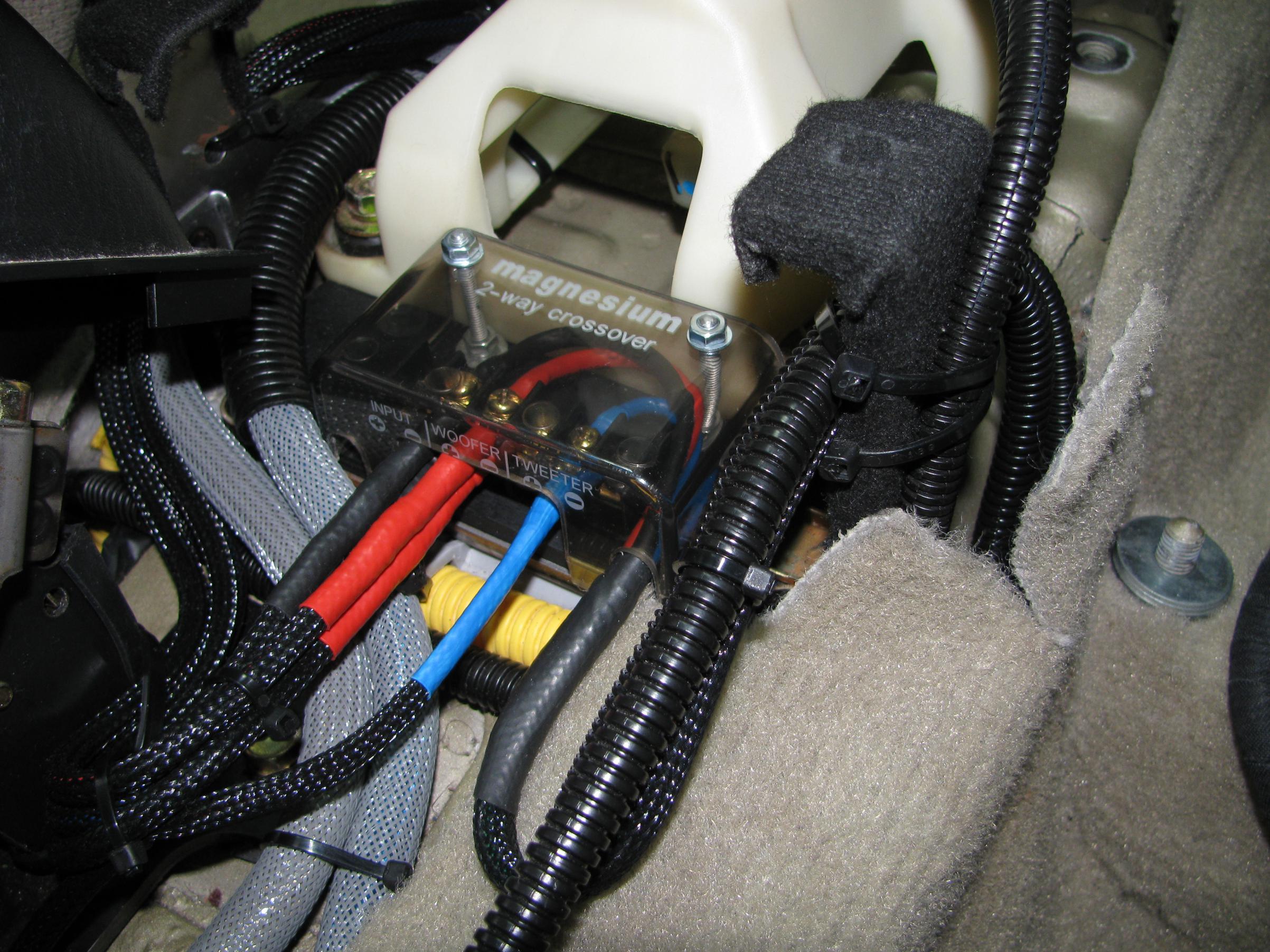

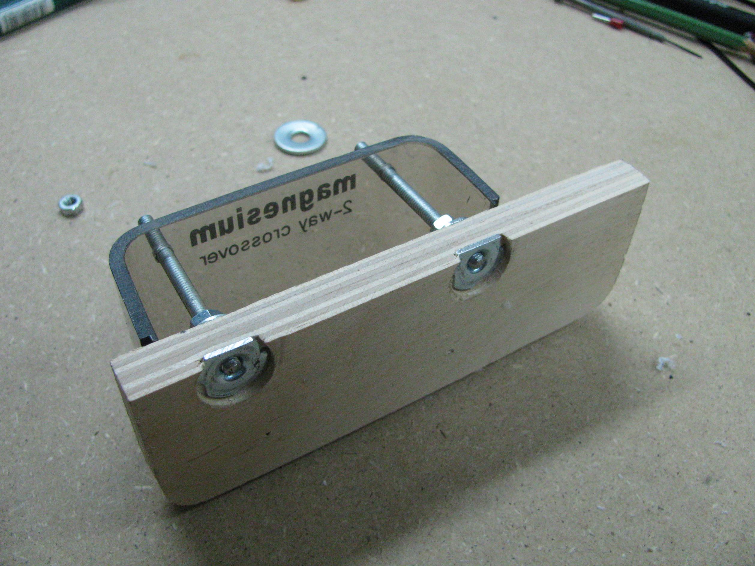

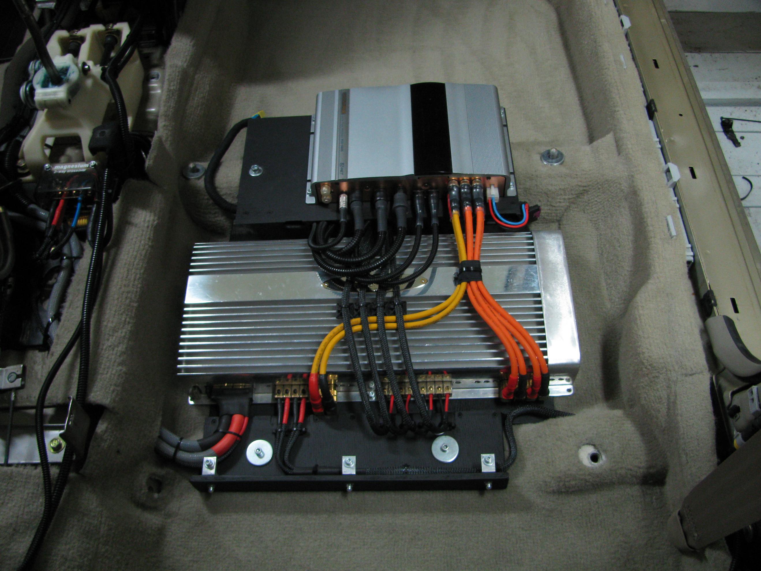

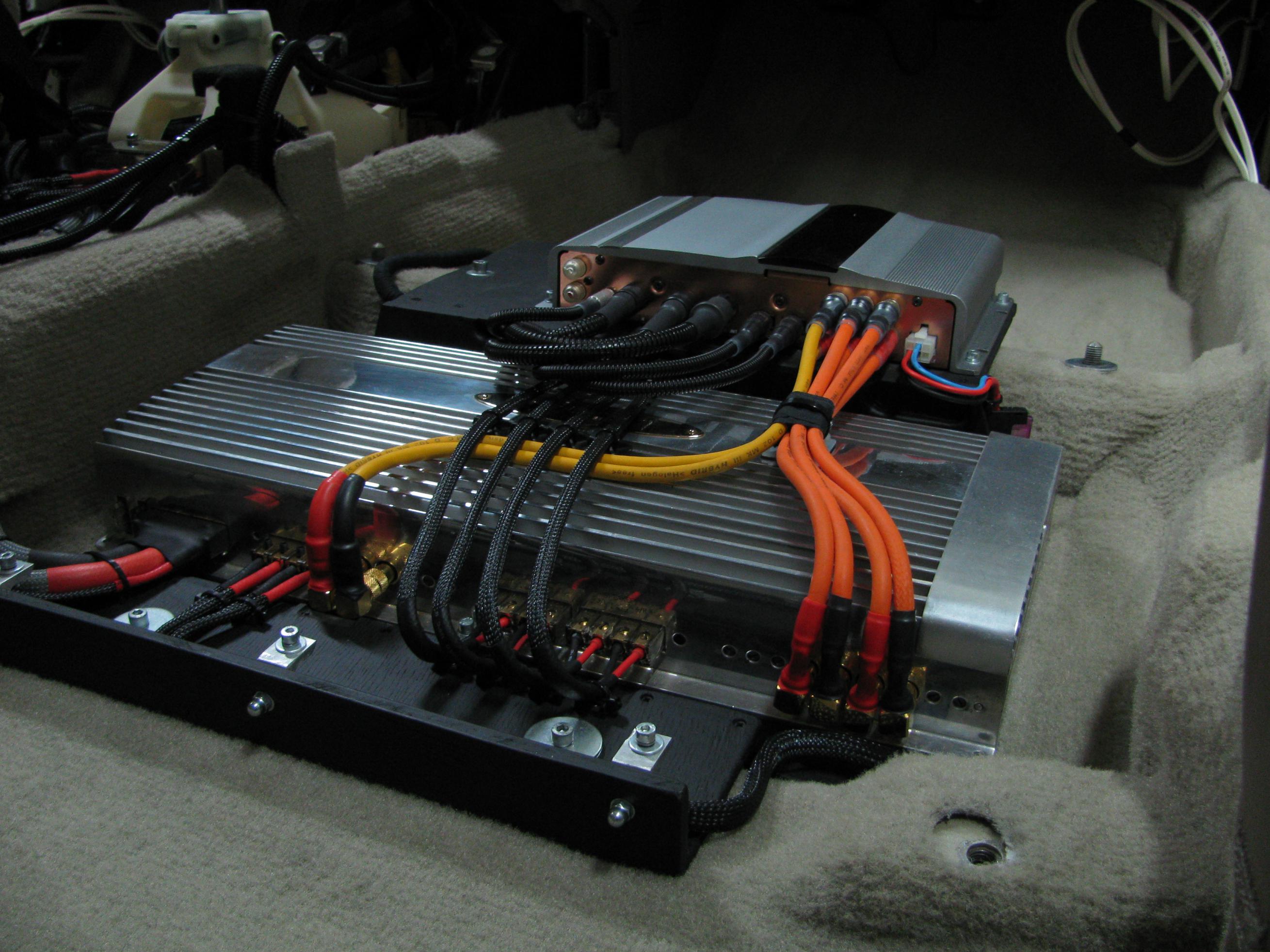

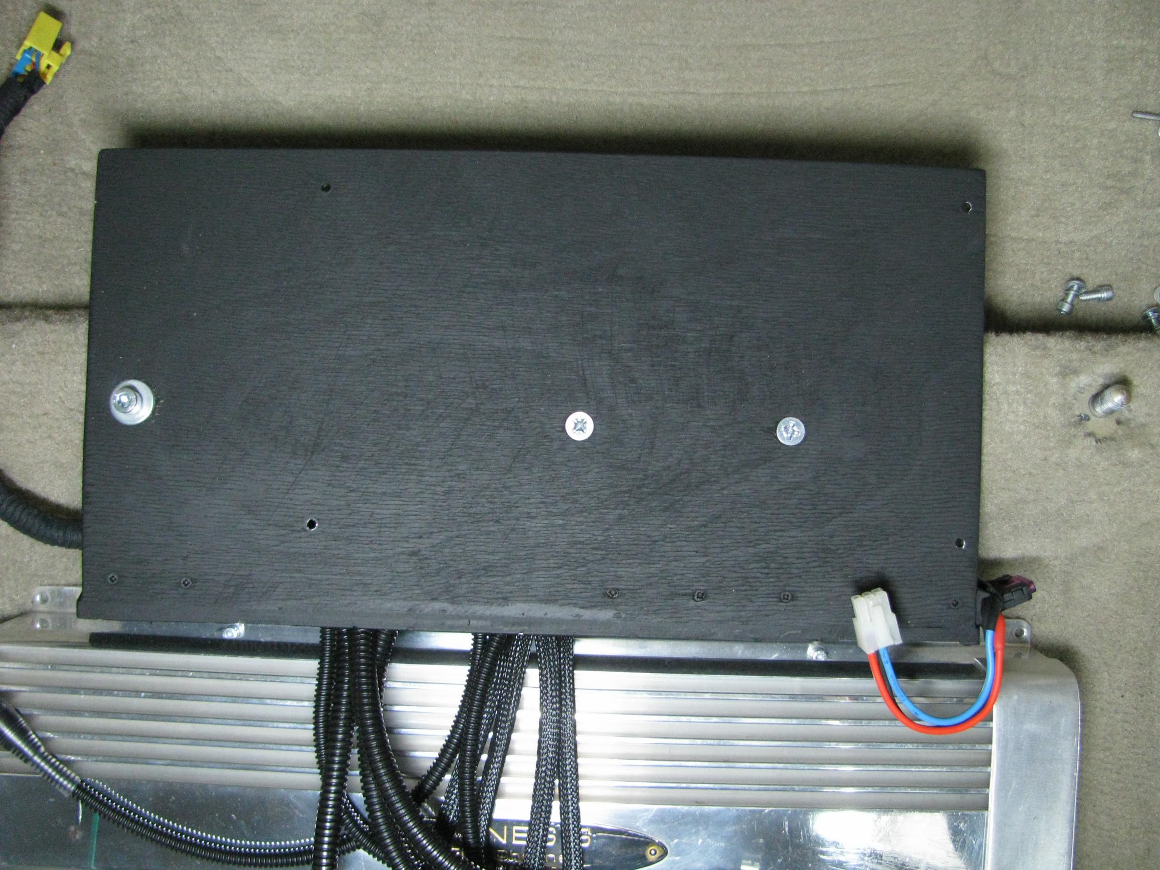

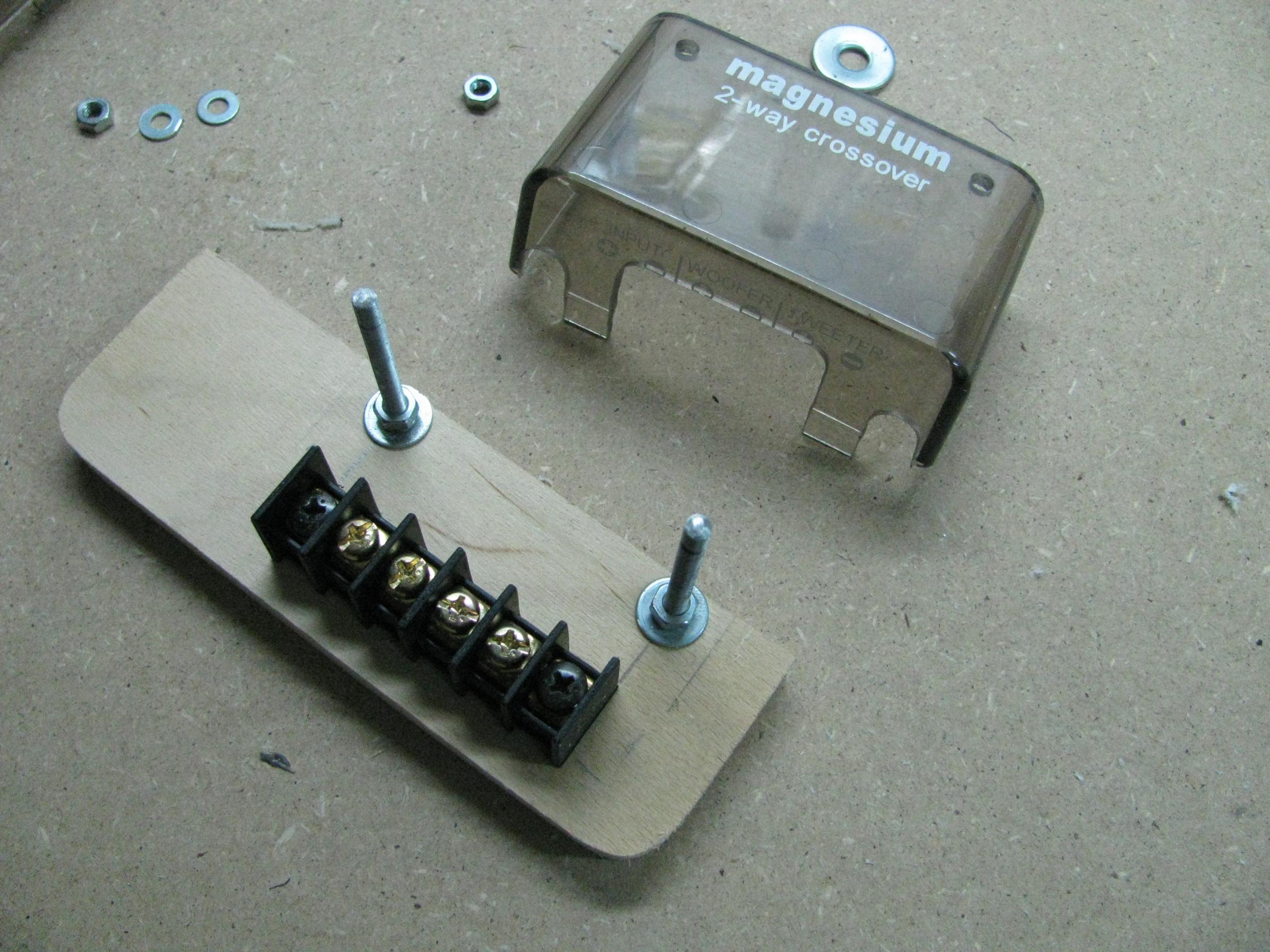

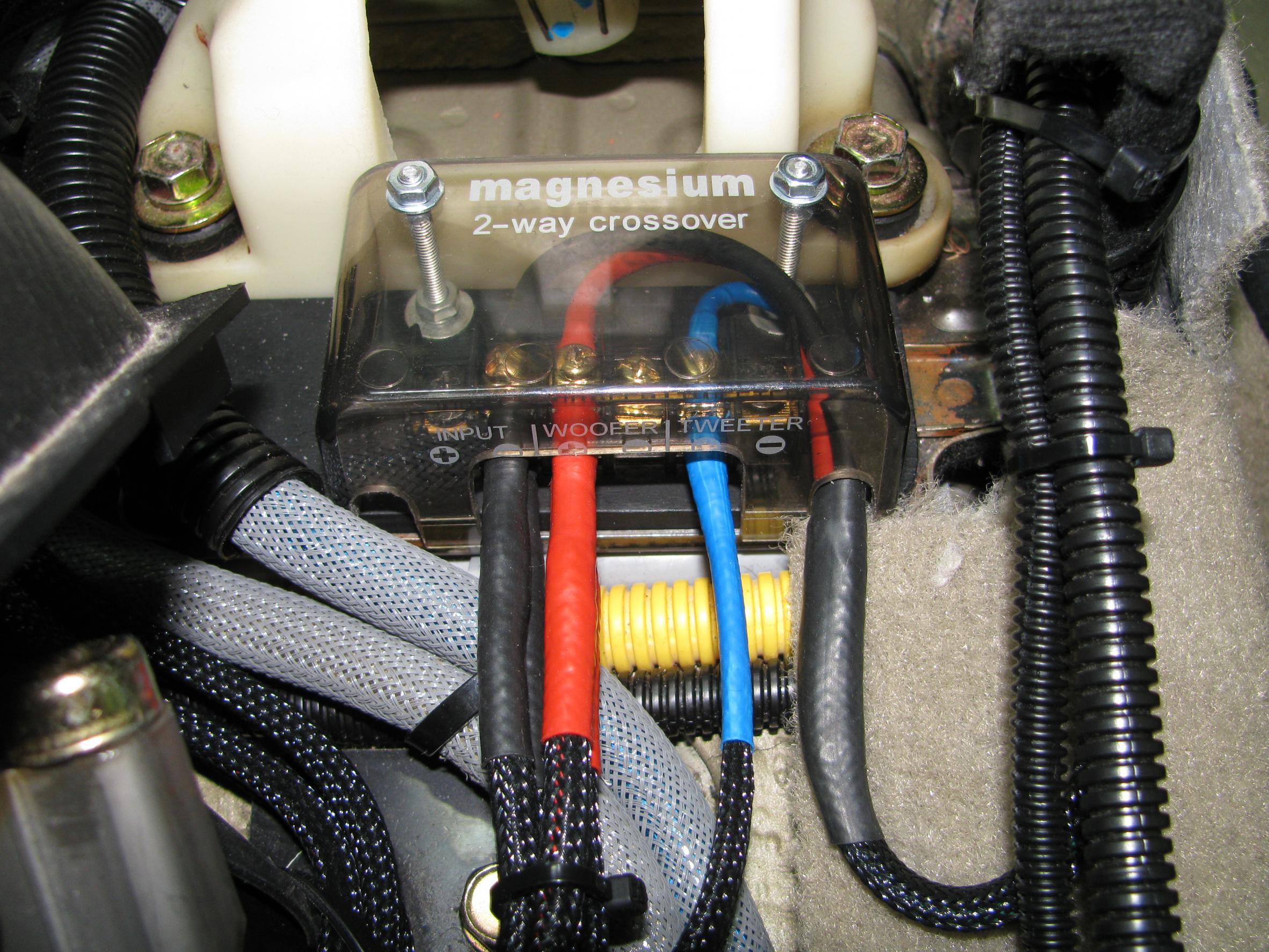

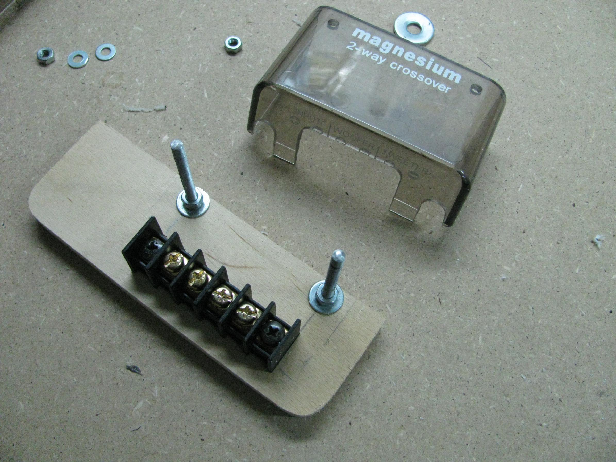

Импровизация на тему слаботочного дистрибьютора.

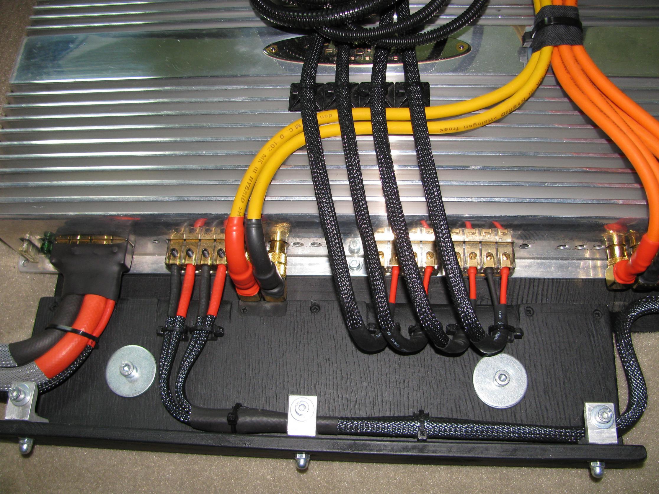

ID:	18398   Нажмите на изображение для увеличения
