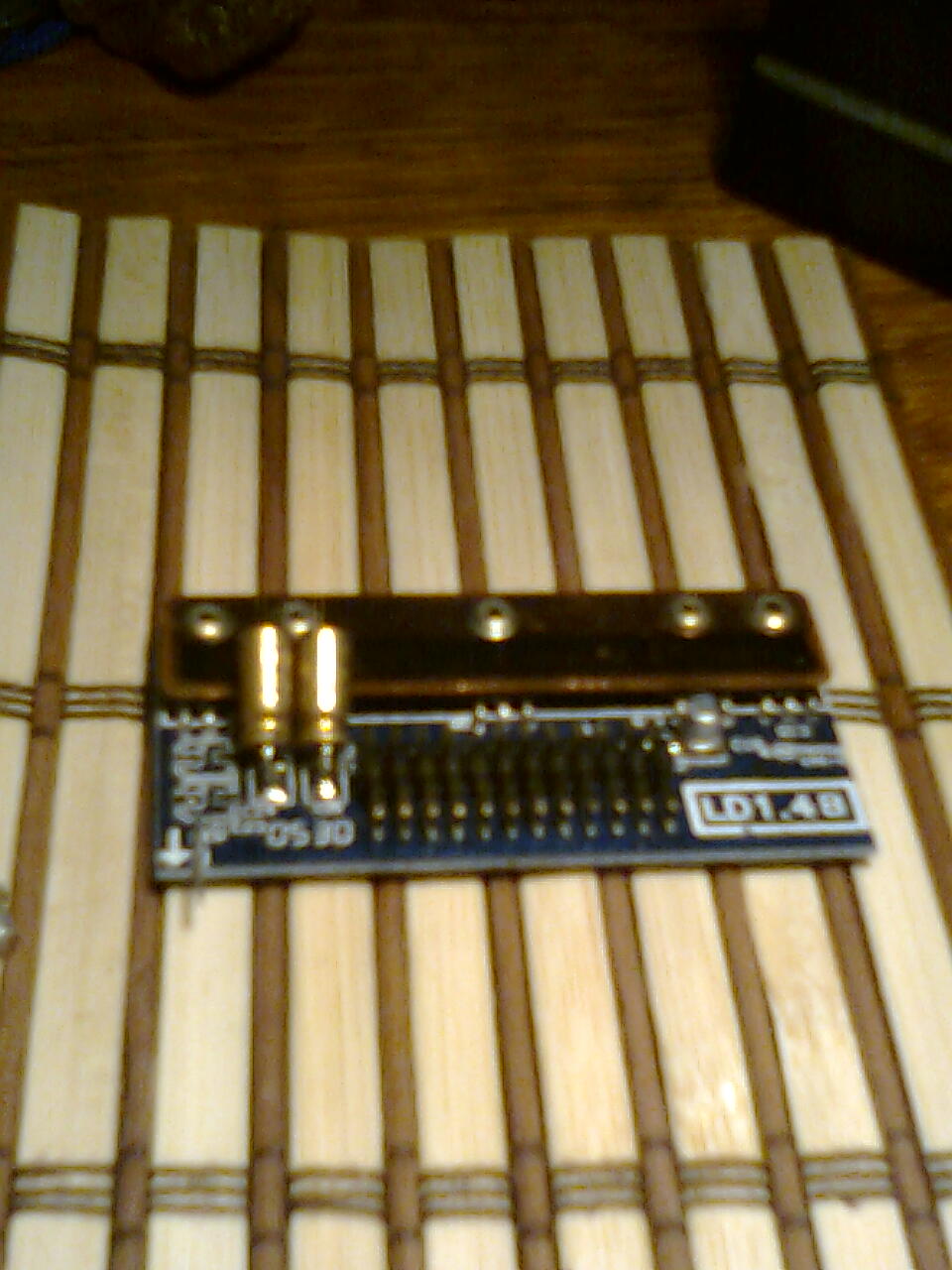

Недавно встретился с вопиющим фактом неграмотной переделки усилителя Audison VRx6. В результате получился серьёзный фон в динамиках. Хорошо, что ничего не сгорело.
Для того, чтобы самоделкины не портили хорошие аппараты, открываю страшную тайну переделки Audison Vrx6 в direct.
На фотографиях ниже выложен весь процесс переделки и даже схема подключения.
P.S. Те, кто не силён в электронике, с паяльником в дорогой аппарат не ломанутся, а кто в курсе, тому день - два работы сэкономлю, ибо схема усилителя очень сложная.

Насколько помню,проблемы были в следующем:
-каналы 1-2 и 3-4 вполне прекрасно себя чувствовали в режиме н****ансного включения,а вот каналы 5-6 просле проведения работ,расписанных на российских ресурсах,оказывались развязаны от массы.Соответственно как минимум нужно было кидать перемычку на массу или делать переходник балансного выхода.
-при проведении подобных работ,количество операционников в цепи весьма существенно сокращалось,но все равно по цепи каждого канала еще остается 2-3 каскада усиления вместо одного.Да еще и на весьма посредственных операх 4580...
В результате,по хорошему-копать его нужно существенно глубже,а не ограничиваться теми советами,которыми пестрит интернет для начинающих твикальщиков
Илья абсолютно прав!
Если хотите из этого достаточно недешевого изделия выдавить хороший звук-обращайтесь к профессионалам или обладайте достаточно глубокой и обширной базой знаний в данном вопросе...
