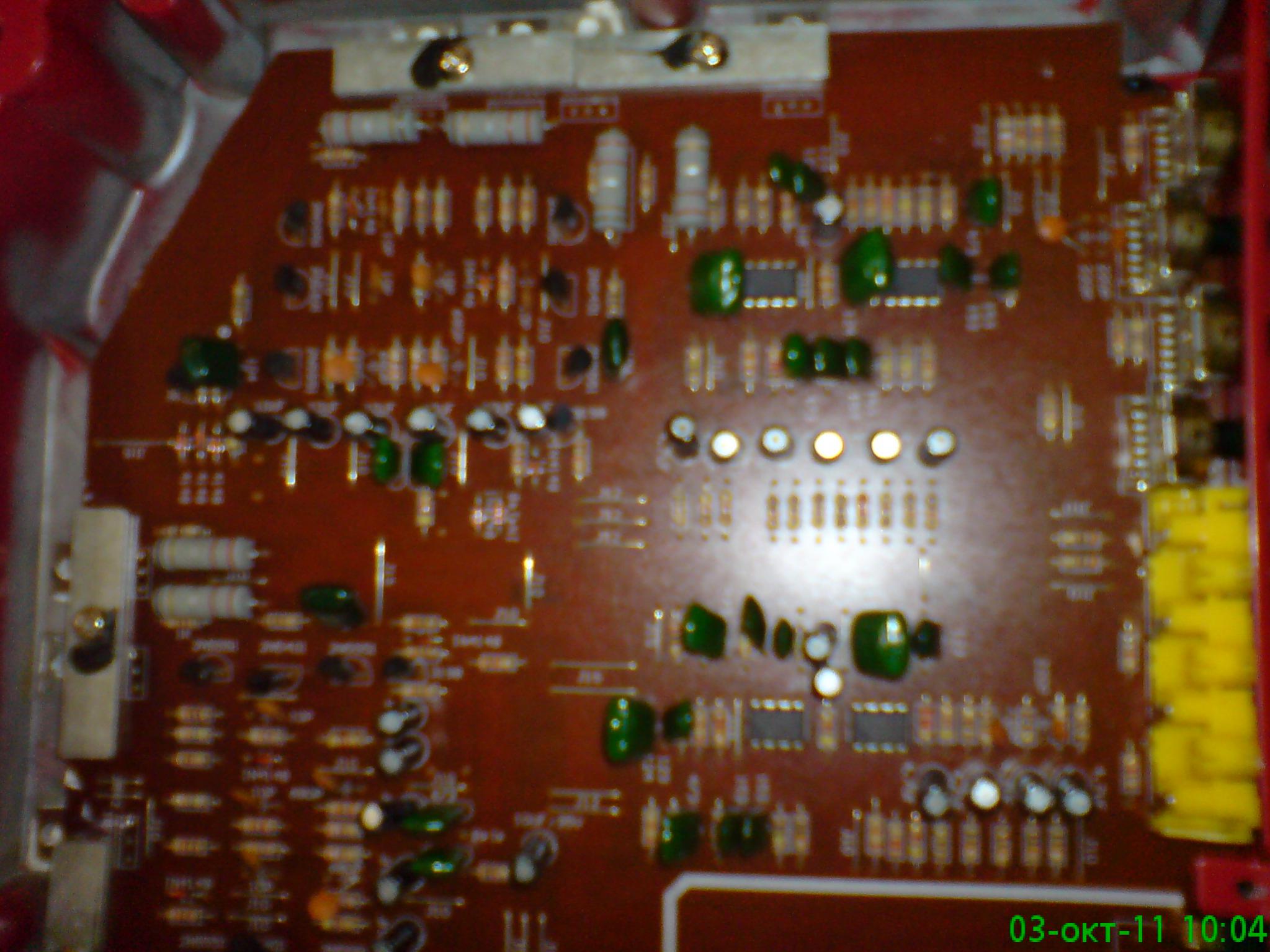

вопрос в следующем - попал мне в руки дешевенький усилок - USB 1367, хрипит маленько, разобрал, а там транзисторы подпаленые, транзисторы - IRF 9530. вот думаю сделать. и вопрос в следующем ремонтировать то я его отремонтирую но может в нём можно что то улучшить? может транзисторы поменять? или ёмкости? вообщем хочу поколупать его, может что из него выйдет?

без фотографии внутренностей о чем говорить?

По умолчанию Re: ремонт усилителя USB 1367
воть,

Думаю что овчинка выделки не стоит...

да я понимаю что усь лажовый, но он у меня есть и я его ремонтирую, вот и спросил, может что сразу поменять? однозначно меняю транзисторы, но вопрос, купить такие же или может какие лучше запихать? может ёмкости поменять? или еще что? раньше усилитель стоял в музыкальном аппарате, и качал 2 широкополосника и саб, играло не плохо, потом один динамик стал подхриповать, усилок сняли и он долго лежал пока не попал ко мне в руки. я его сразу разобрал и увидел что плата возле одного транзистора потемнела, вот думаю его поменять, может поможет...

в аппаратах такого класса наверняка нужно будет заменить все электролиты, а в БП еще и увеличив емкость
во входных цепях - поставить нормальную пленку
мощность у него невысока, качество исполнения - невысокое, так что чуда не жди

если не будешь как писали ранее сбивать гуся, утку а всё таки будешь использовать по назначению, то электролиты меня однозначно/учти рекомендации по БП/
и плёночные в том числе,их лучше даже промерить перед установкой.
получишь рабочий усилитель не на один год.
