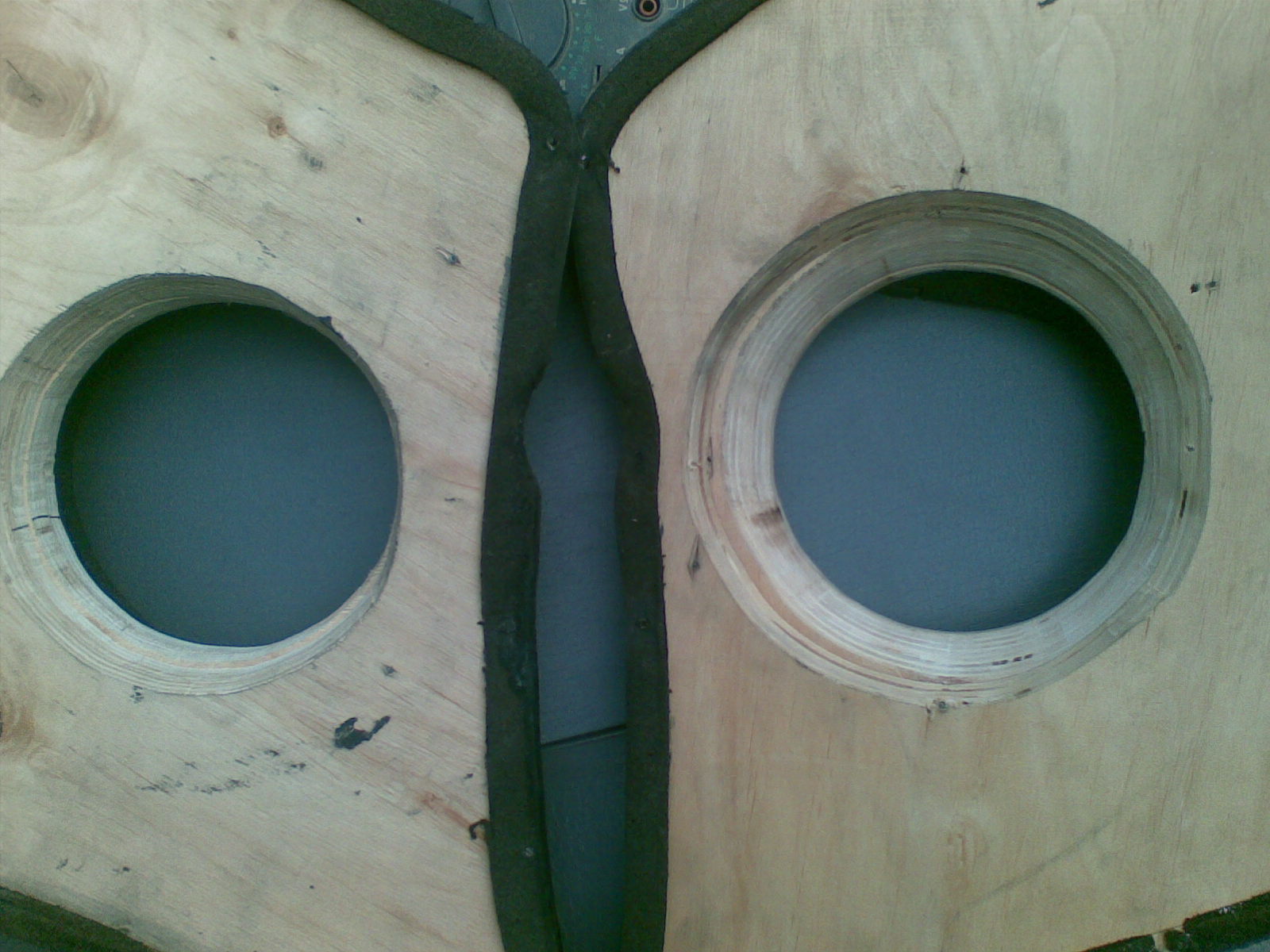

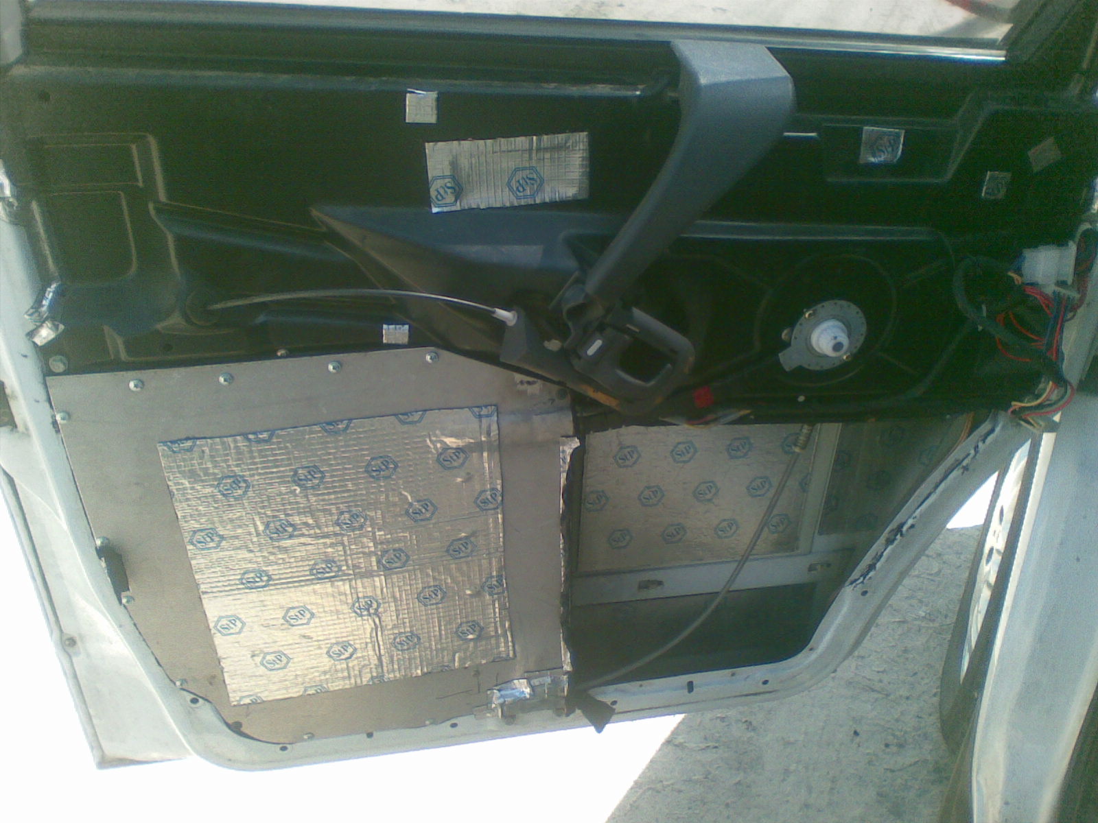

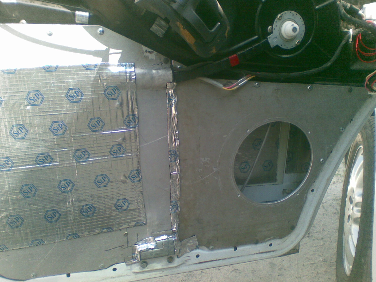

Под впечатлением темы об укреплении внутренней филенки сегодня провел эксперимент.Ввиду отсутствия вн. филенки,как таковой опора подиума была из фанеры 10-ки с усилением деревянным бруском.Вторая часть из алюминия 3-ки.Играло ну и играло,нехватка времени,лень,как без нее.Сегодня с утра все в сторону,дюраль 7-ка и вперед.4-ре часа новая опора под динамик готова.Отверстие вырезал сразу 180мм,с расчетом,что при изготовлении подиума под 6-ку расширение к основанию подима присутствует.Прикрутил 8-ку(не размята) дабы нагрузить филенку.Поначалу никак.Час прогона Еллоу,намного веселее.Несмотря на то,что в правой двери 6-ка,вибрации меньше под 8-кой(дюраль не фанера).Т.к. усилителя двери в виде трубы нет(есть вертикальный профиль)попозже попробую связать "филенку" с ним,для чистоты эксперимента.За сим все.Что получится отпишусь.Немного фото.

dok, а чем обрабатывал дюраль эту толстую? Особенно интересует отверстие.

Более-менее прямые участки болгарка,круг 115х0.8,отверстие электролобзик.Кольца установочные-поеду к токарю.

Илья,спасибо.Сегодня сделал правую сторону,на час быстрее.Строго не судите,макет.Звук 8-к,даже бюджетных,яд.Хочется слушать.Жаль пока 3-ка не в плане.Заодно ищется мид 6-ка,который сыграет в 70-80 литрах(хард-рок,софт,джаз-рок).Попутно нашел причину по которой со старыми подиумами првый мид переигрывал левый(доходило ло того,что менял линейки,выходы усилителей местами).Все просто,левую сторону делал первой,правую позже с улучшениями.От "головы" было незаметно,а с усилителем очень.Это я о вреде "колодцев" за динамиками.Не повторяйте ошибок,не надо "колодцев".

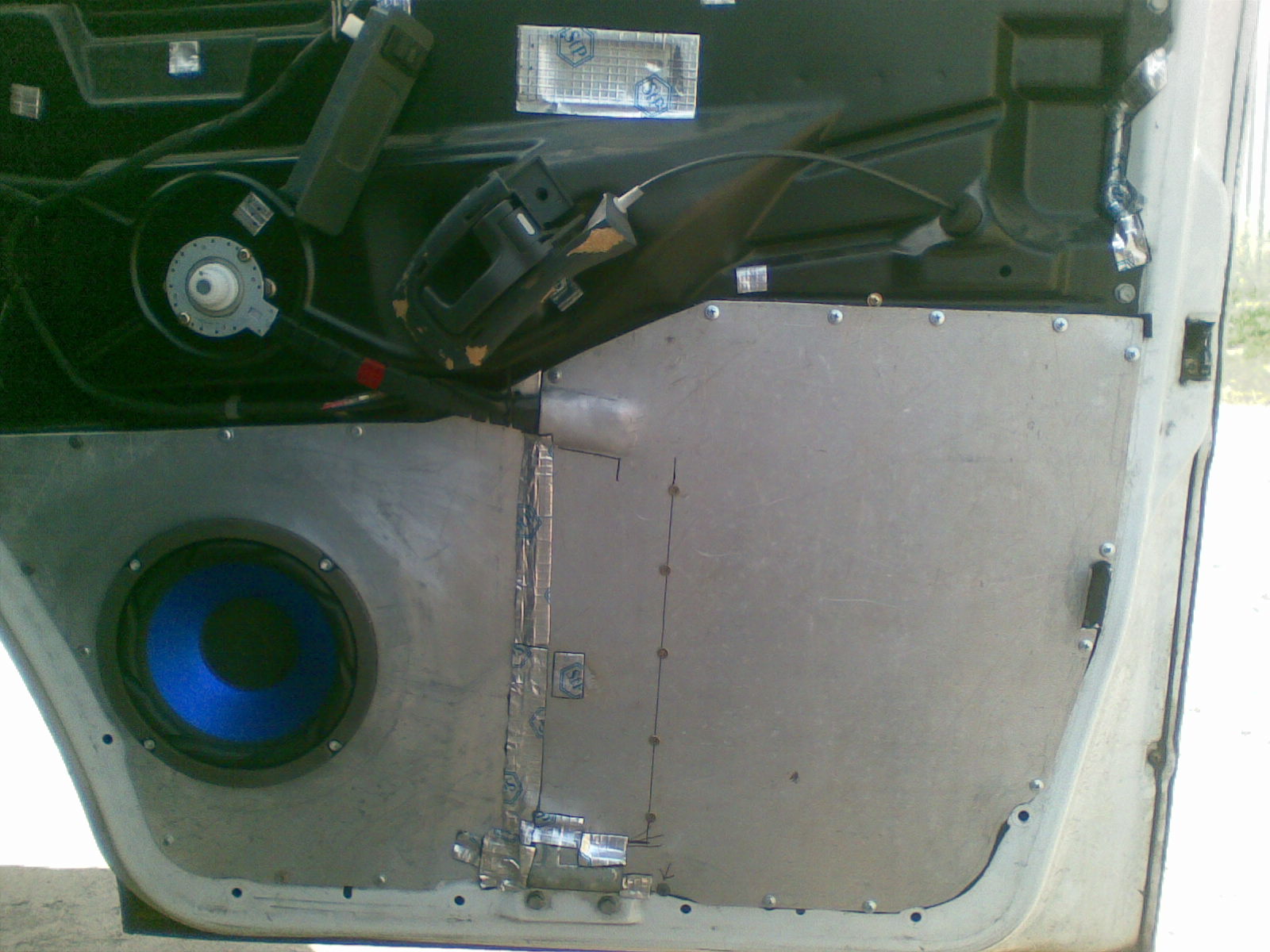

Продолжу. Монтажные кольца+проставки.
Примерка динамика.
Надеюсь динамик не "задохнется"
Все на месте.
Первые наблюдения.Намного громче стал уровень звука вне машины.Раньше с закрытыми окнами на улице было намного тише.Есть подозрение что за счет ужесточения вутренней филенки давление внутри двери выросло,что и вызвало данные последствия.Т.к. динамики новые,эксперимент продолжу позже.Пусть разомнутся.
