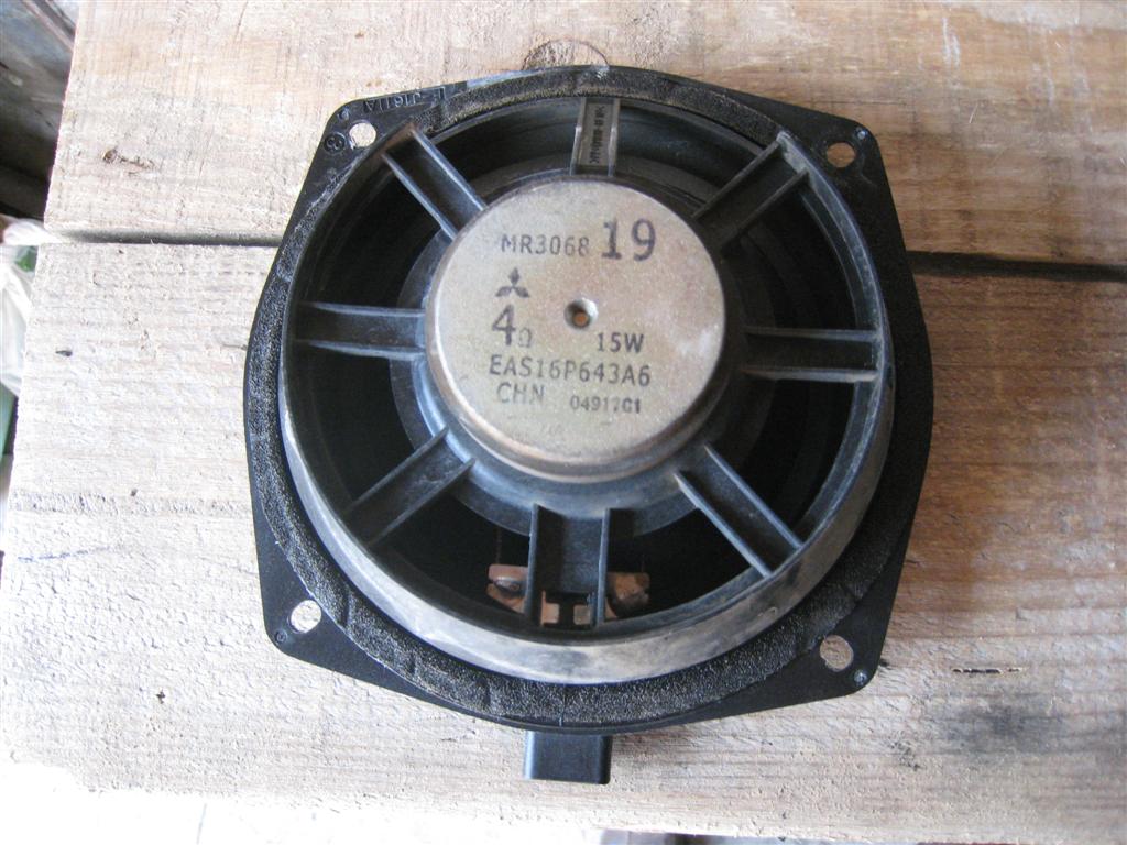

В конце 2011 года поменял машину на Mitsubishi Outlander и автозвуковая болезнь пошла на новое обострение. В машине стояла, судя по маркировке, оригинальная штатная музыка Mitsubishi (мэйд ин Чайна) 4 динамика во всех дверях плюс пищалки в уголках в районе зеркал бокового обзора. Все это аудиобогатство обслуживалось ГУ Кенвуд.

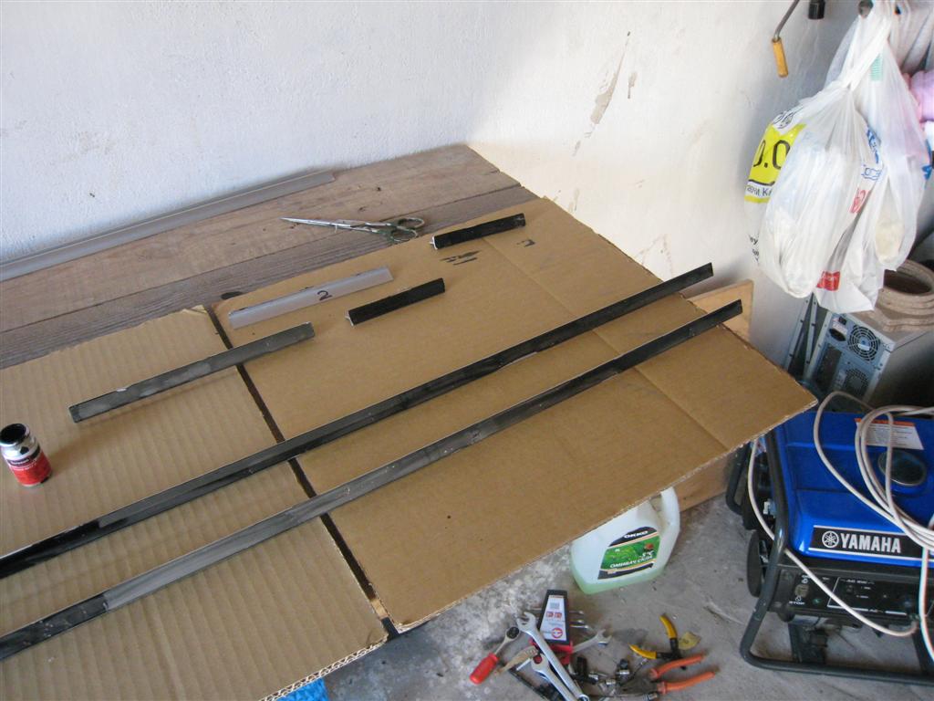

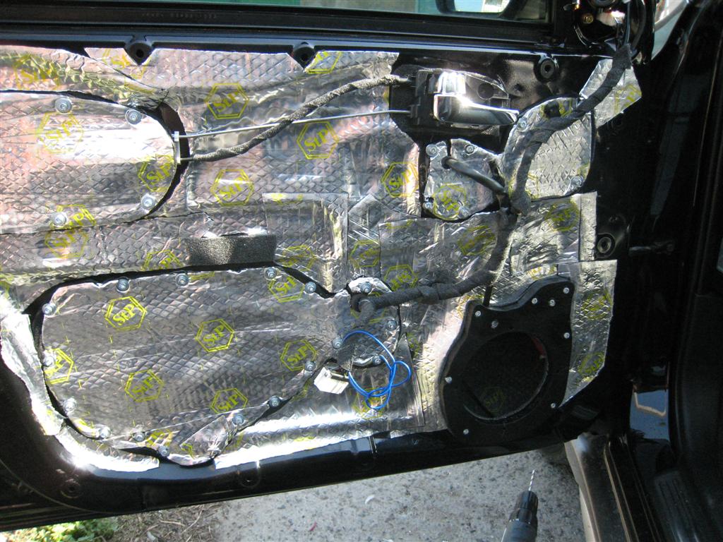

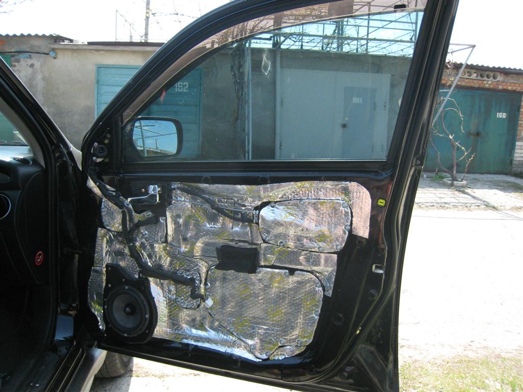

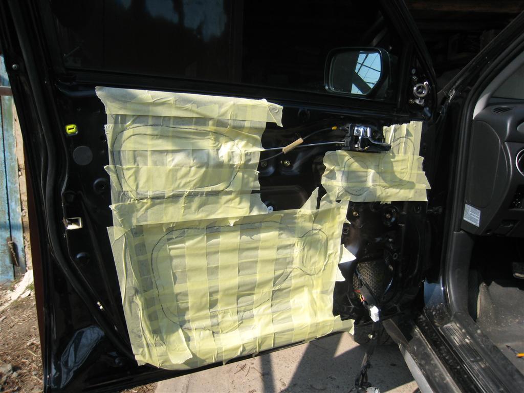

Построение системы начал с подготовки передних дверей. Метал в Ауте на удивление прочный и потолще, чем у большинства современных машин! Может это потому, что это мой первый кроссовер. Просто в работе нет ощущения, что работаещь с фольгой. В своей работе, многое перенял из работ Олега Самонова, за что ему огромное спасибо. Двери мылись, потом на стекольный герметик с использованием праймера устанавливались алюминивые уголки для придания жесткости наружной филенке двери (по три на каждую дверь). Технологические отверстия в дверях на Ауте намного меньше, чем на Туксоне. Это конечно с одной стороды плюс (жесткость конструкции), но и минус – сложно просунуть почти метровый уголок с намазанным герметиком. Но если не спешить, даже руки растущие из одного известного места справятся с поставленной задачей!

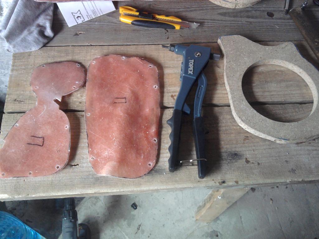

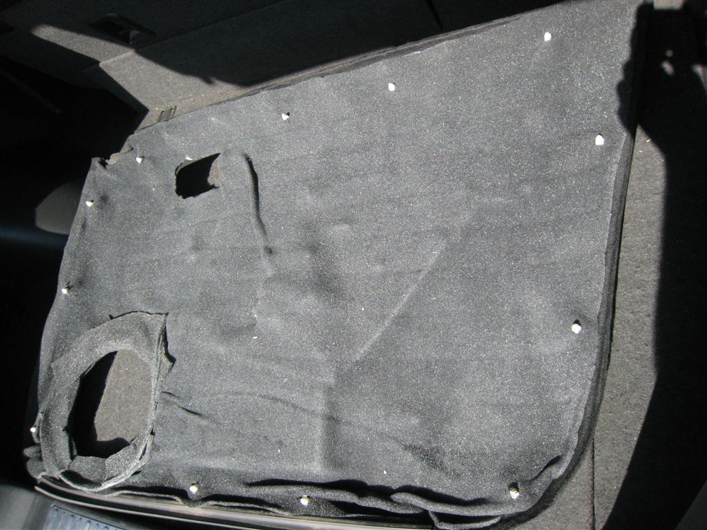

Затем укатывал СТП Голд. Отверстия внутренней филенки заделывал с помощью самодельных пластин (стекломат и эбокситка). Во первых это дает нужную жесткость, во вторых - несложно в изготовлении. В третьих малый вес и простота снятия в случае чего.
Потом, прикатка СТП, прикручивание крышек на болты. Я думаю, процесс понятен по фоткам…

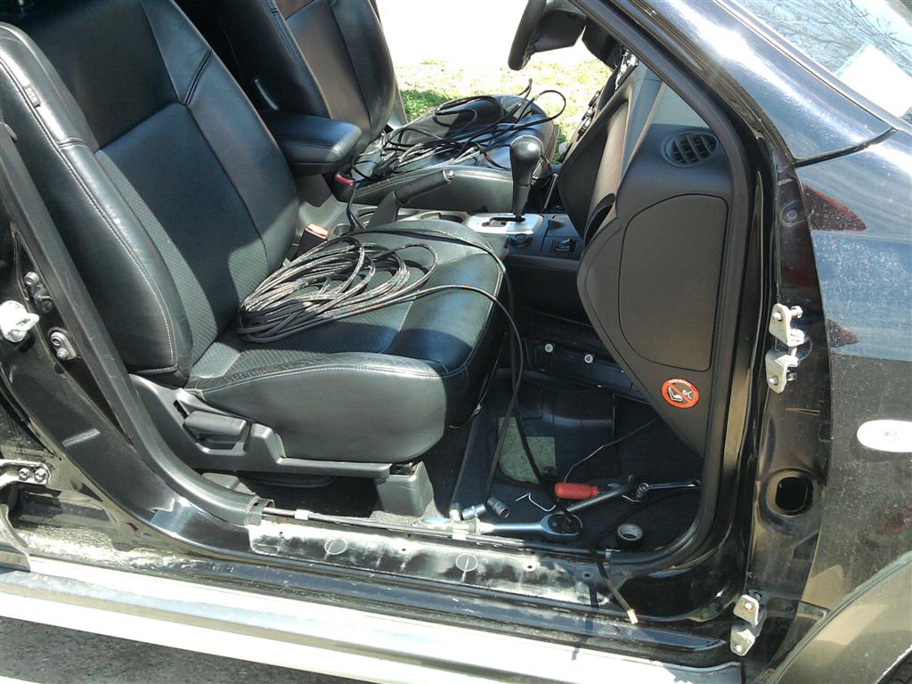

Продолжу, в качестве силы использовал провода отечественного производителя (Бердянский кабельный завод) - КГНВ 50, 35, 25 мм2. Провод отличный, двойная изоляция, гнется хорошо. Советую.

Попутно заводил проводку в двери, на мид Silent Ware 2*4 мм2, на пищи MT-Power Luxe Master Speaker Wire 2/16 - 2*1.5 мм2. Использую некоторые медицинские инструменты (зажим). Хорошо еще бы стетоскоп при прокладке проводов, но нет под рукой. Для того, чтобы завести провода в двери, последние пришлось снимать, чтобы не портить штатную гофру. И естественно все провода упакованы в змеиную кожу.
Все это делается без снятия!
