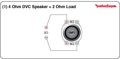

1 пост фото: подключаем лучше 2х 4 ома, темболее у тя четырех канальник- мостом
это типа отдать 2 по 500? )) отдать и 1-2 - мост и 3-4 мост?
ну разве что ради эксперемента можно поубавить gain и попробовать.
MultiK вне форума   Ответить с цитированием Вверх

уважаемый любитель подключить две катушки к разным каналам
если ни разу это не делал - поджаришь катушку. разность потенциалов на клемах должна быть нулевой при таких играх! в руки очень точный напряжометр и играться гейном. ито все это на свой страх и риск.

если сказать точно, то мостом получится 2х250 Вт в 4 ом, вот поэтому 4х канальники для сабов подключать совсем не корректно, слабовато будет.
п.с. Совет: если поставишь овалы JBL GTO938 то мысль о сабе+усь для него исчезнет сама собой.
