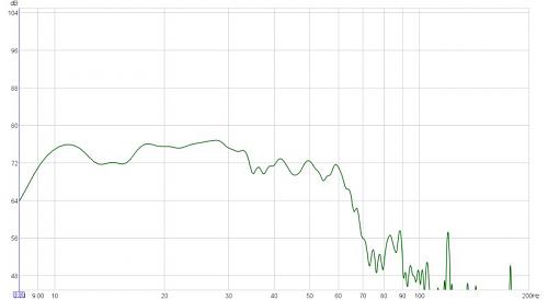

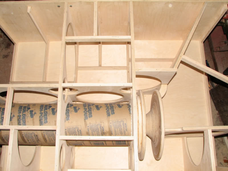

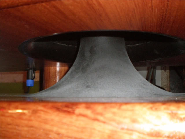

На соседнем ресурсе наткнулся на "ящичек" Саб RE XXX18 - Очень интересная конструкция... Настройка ящика 11 герц!!!!!! Очень необычный порт.

Олег 11 герц - (Одиннадцать) Ящик 700 литров.....
Понятное дело что ни о каком давлении речь не идет.....

Этот порт известен как порт Мэтью Полка, основателя и владельца фирмы ПолкАудио. На его сайте раньше была приведена програмка расчета этого порта. Сейчас не знаю, есть ли там эта прога, желающие могут покопаться
