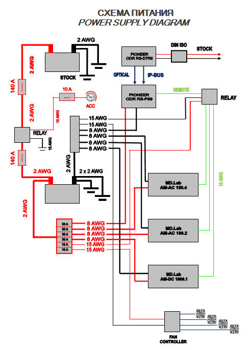

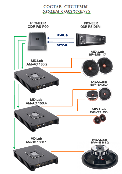

Машина делалась в ЕММА, класс SQ Эксперт без ограничений.
Состав и схема питания.

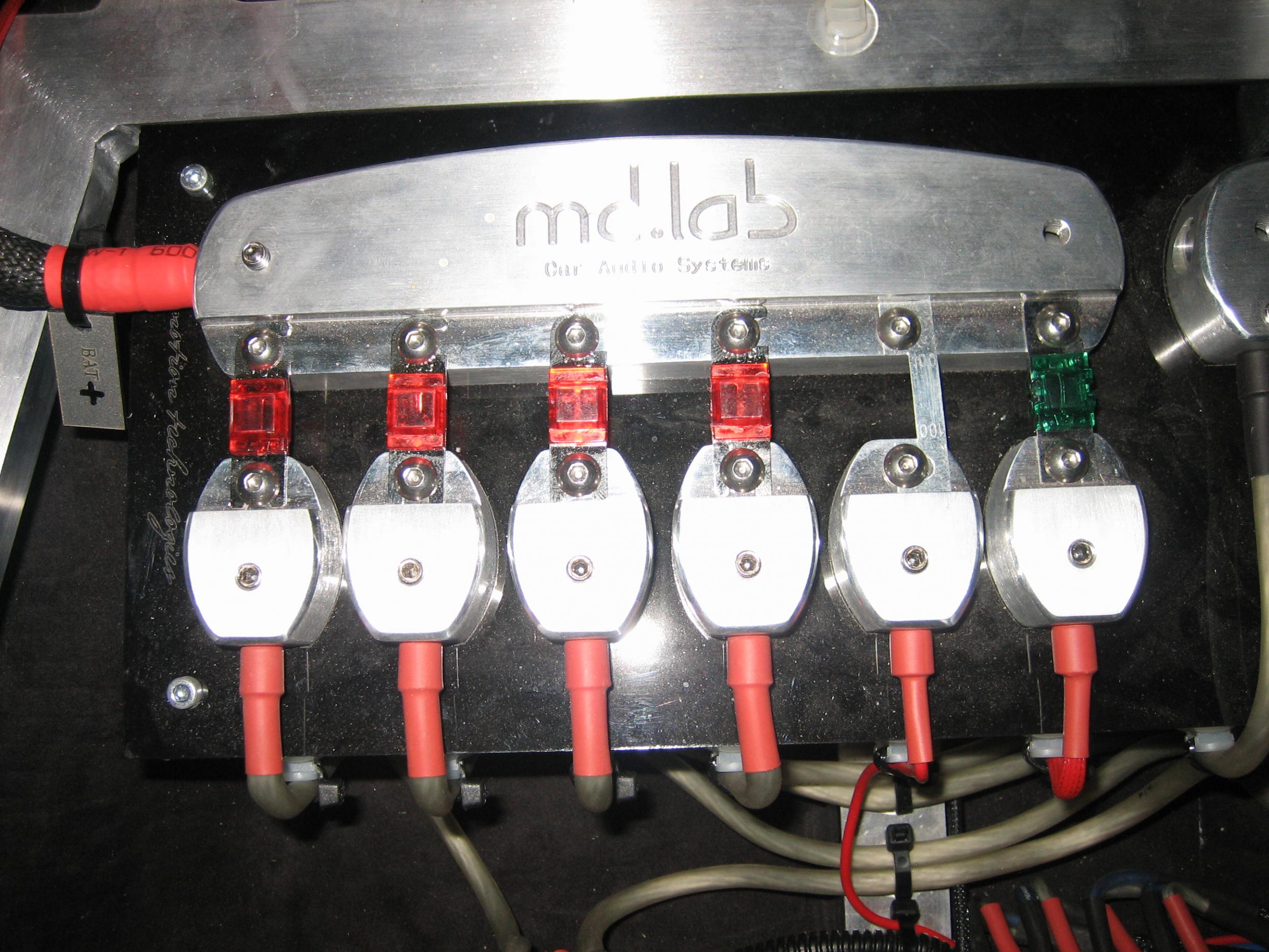

По умолчанию Re: Team MD Lab Россия. MAZDA CX-5, Ростов-на-Дону.

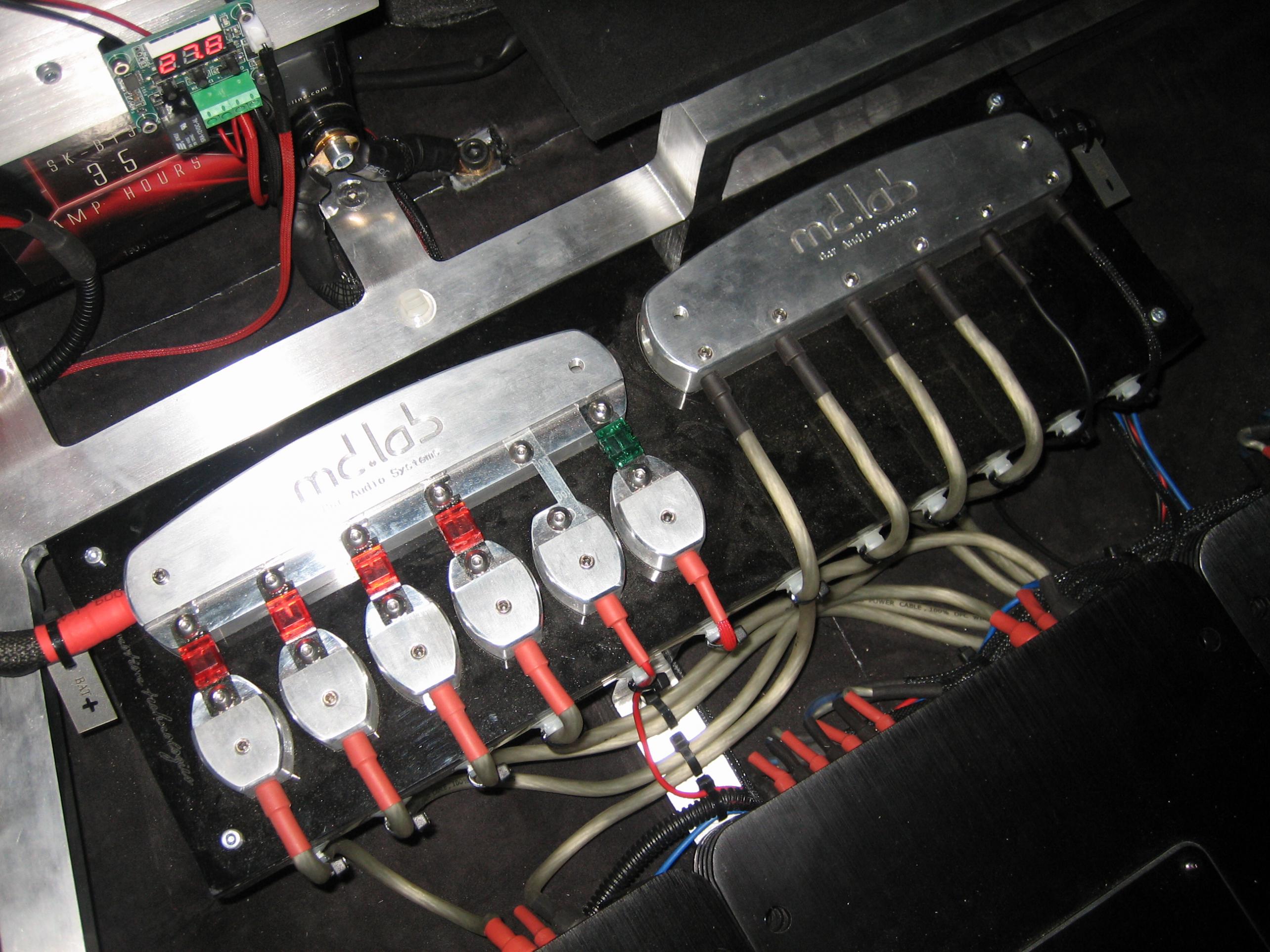

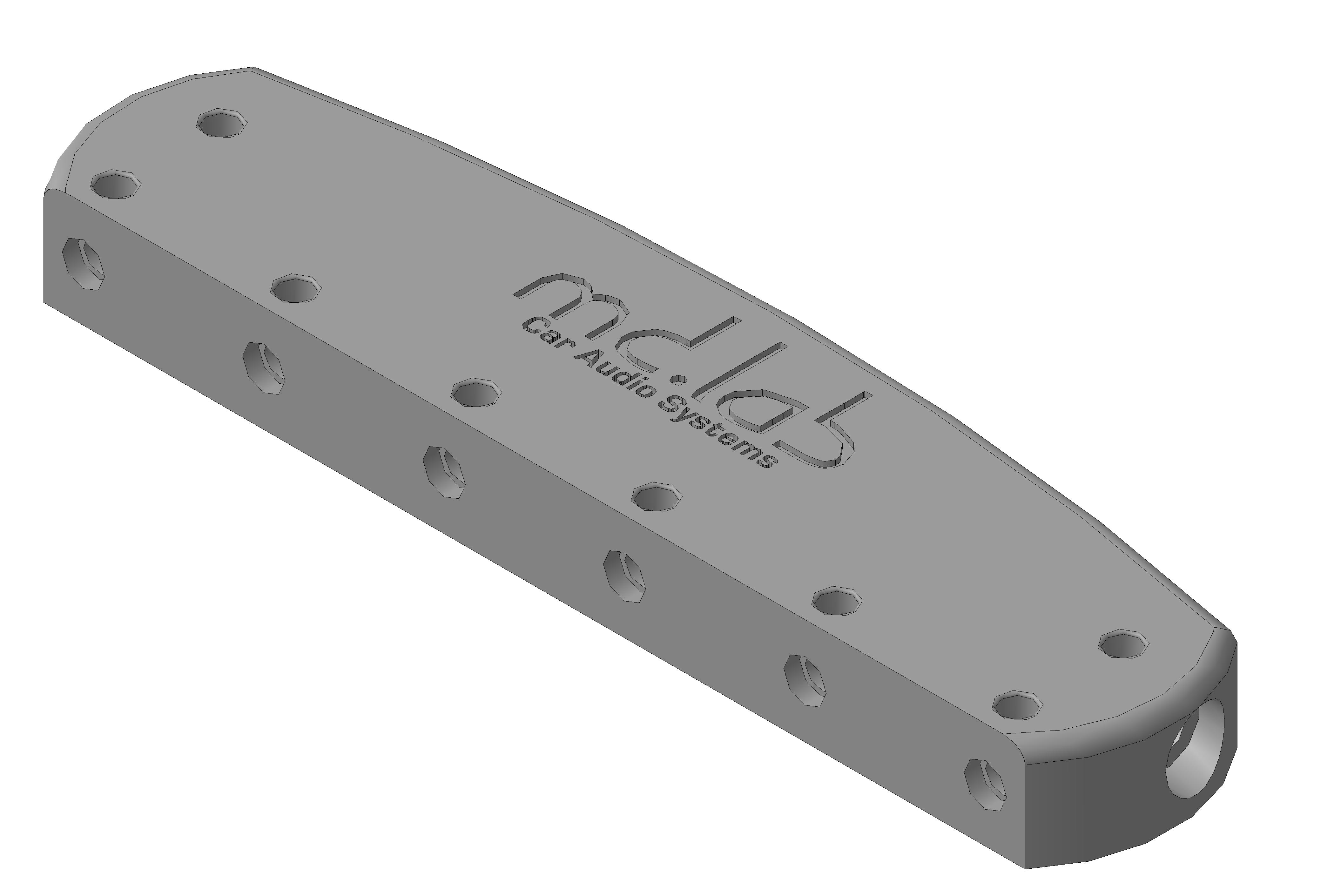

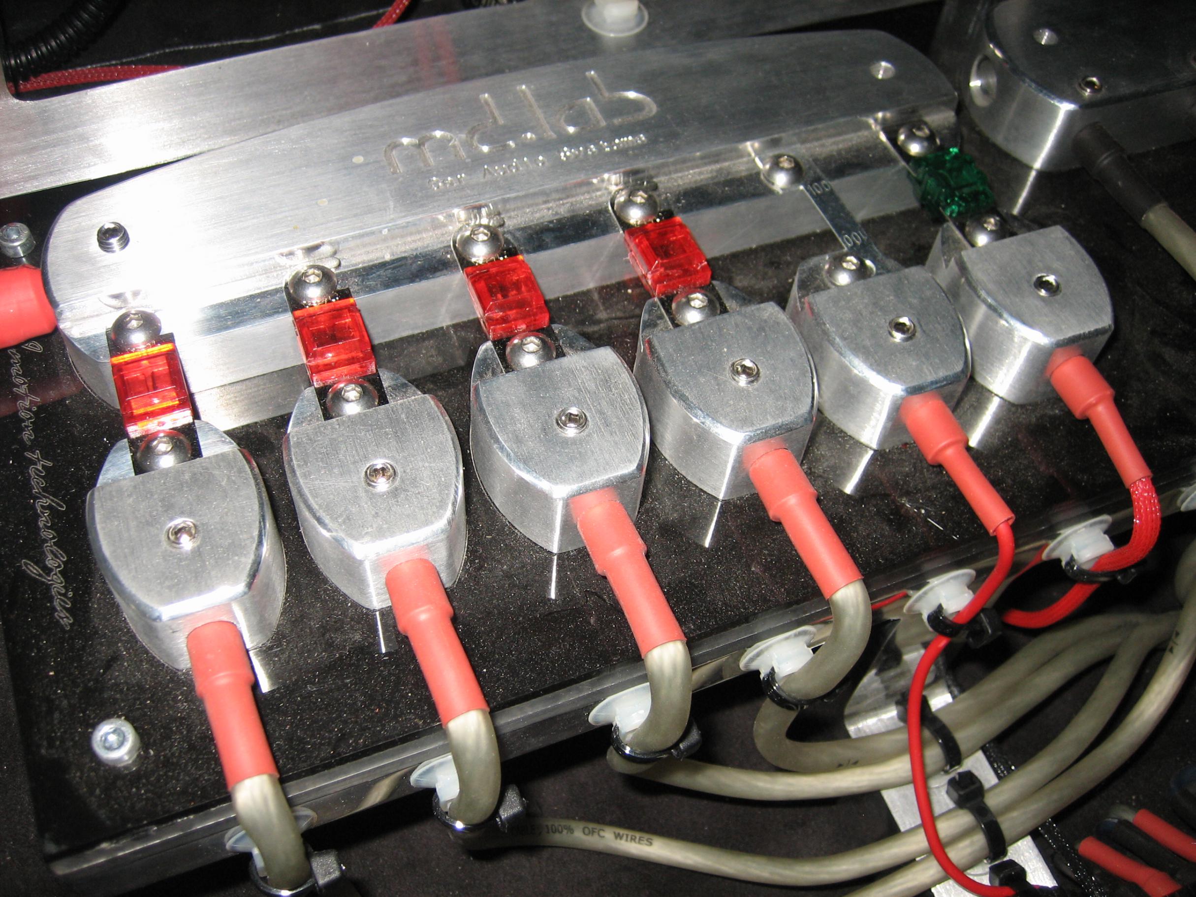

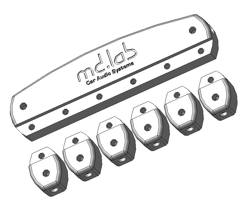

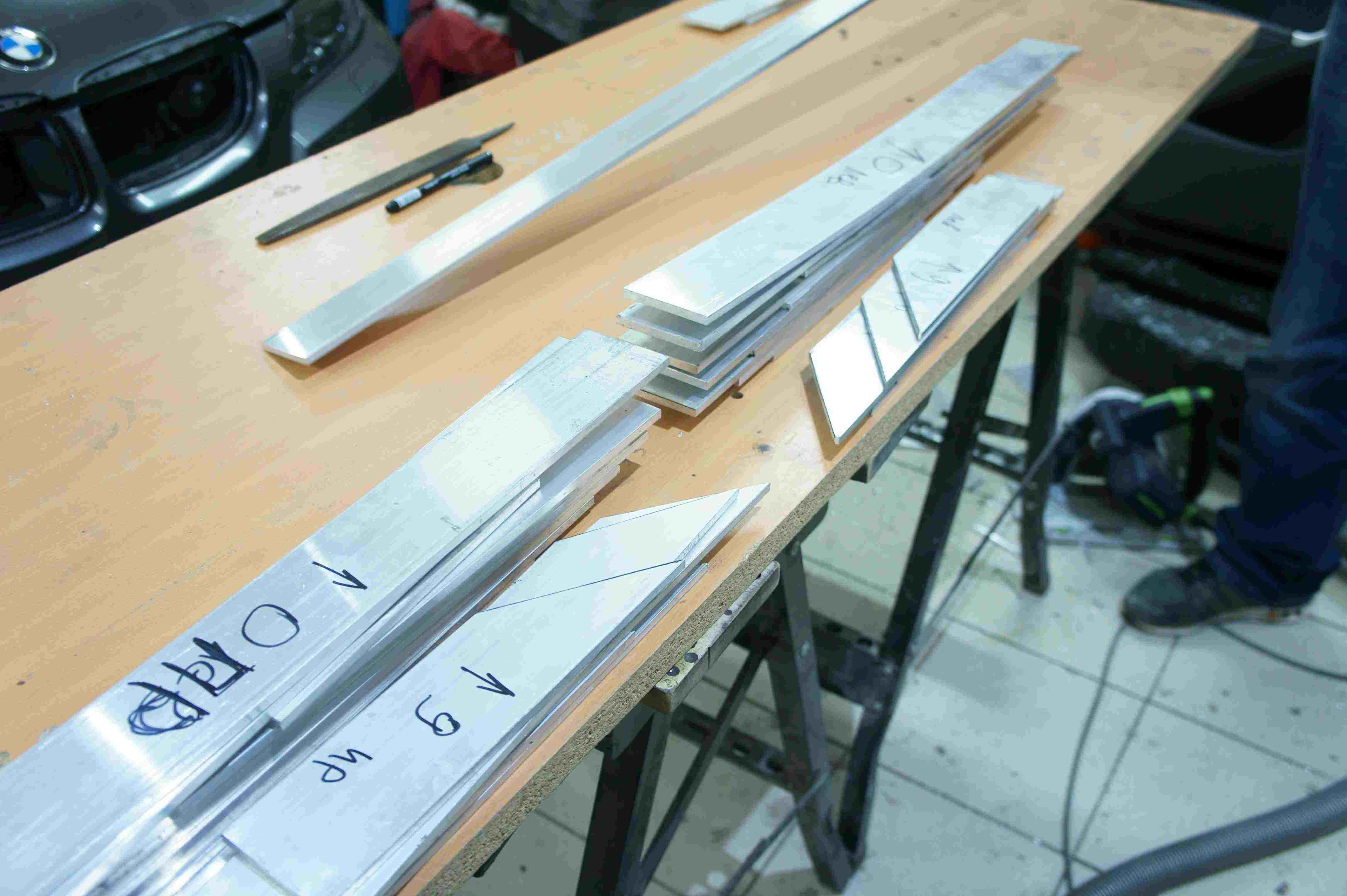

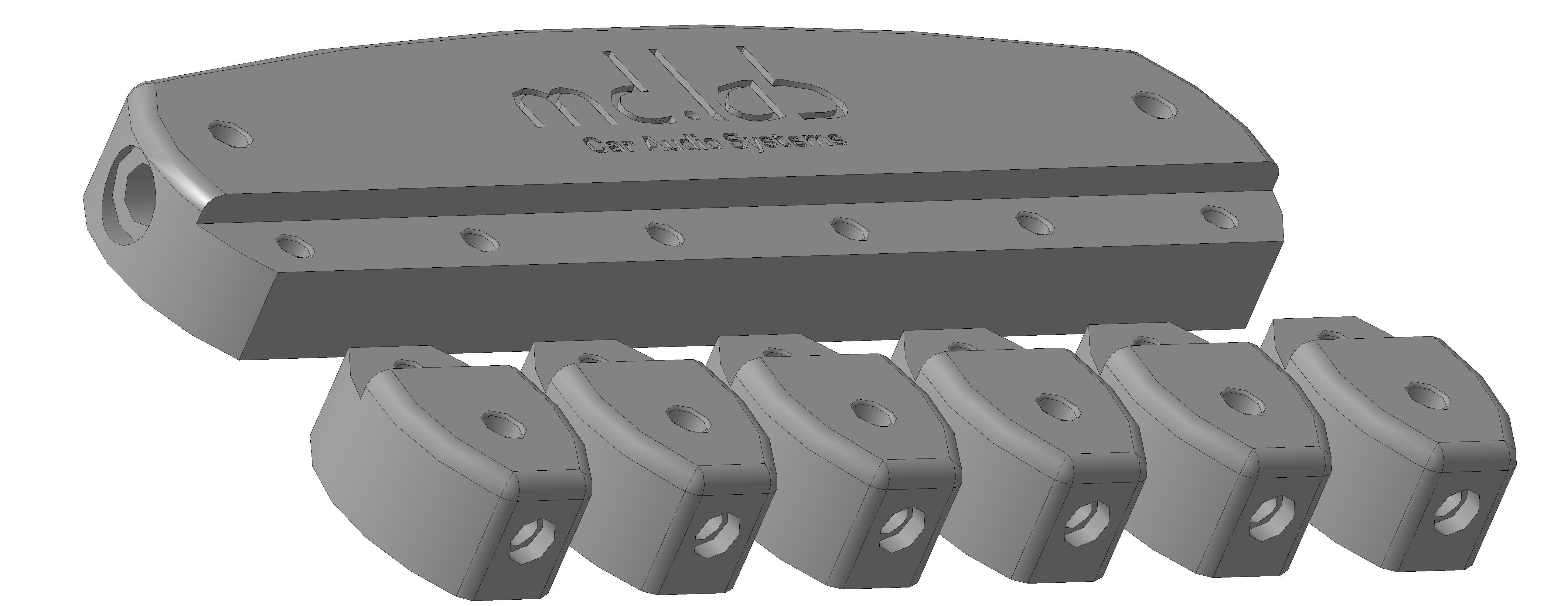

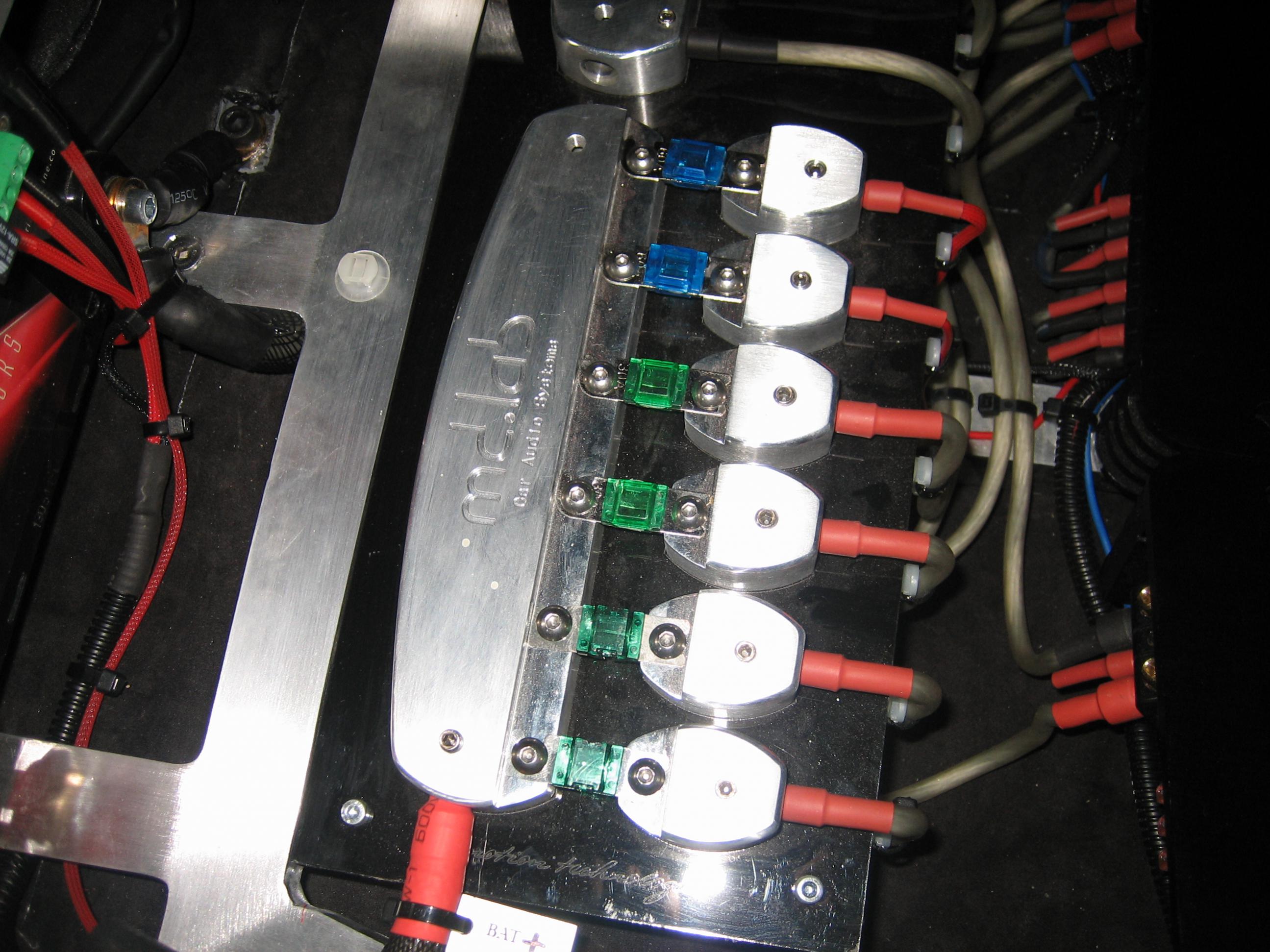

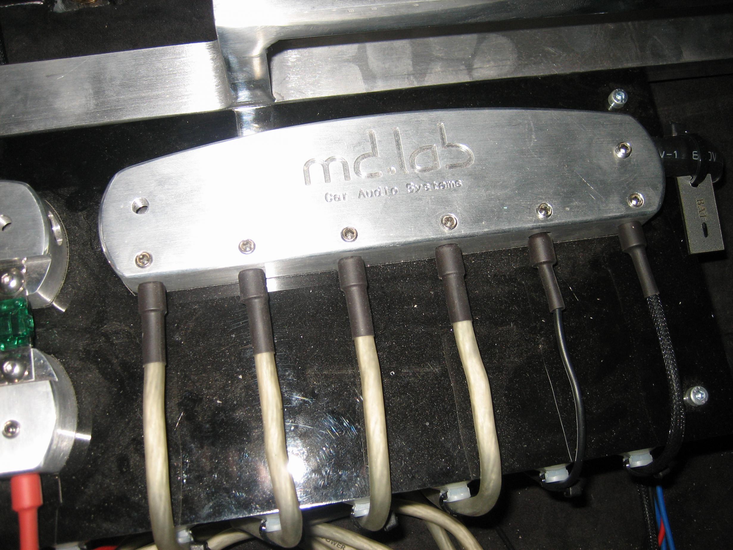

Проводка .....
Ну тут всё понятно ......
Из интересного - дистрибьюторы питания хэндмэйд мэйд
Сначала компьютерный макет, потом чертёж, потом сами детали.

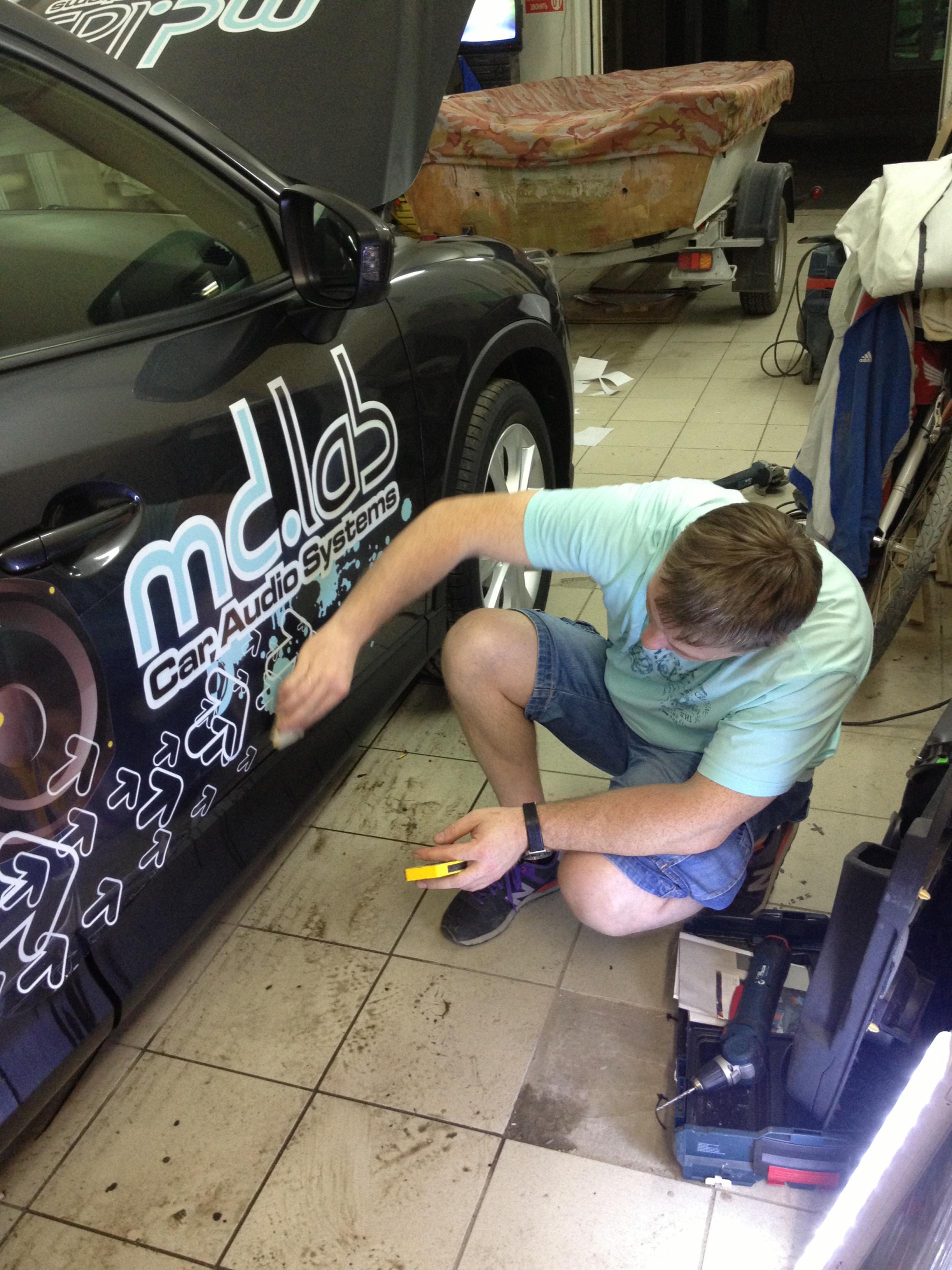

Боря, а винилы это самостоятельная разработка. Или мд лаб предоставляет????
Последний раз редактировалось Lukasarts; 19.06.2014 в 10:58.
Lukasarts вне форума   Вверх
Старый 19.06.2014, 11:04   #6
Собственный дизайн и печать.

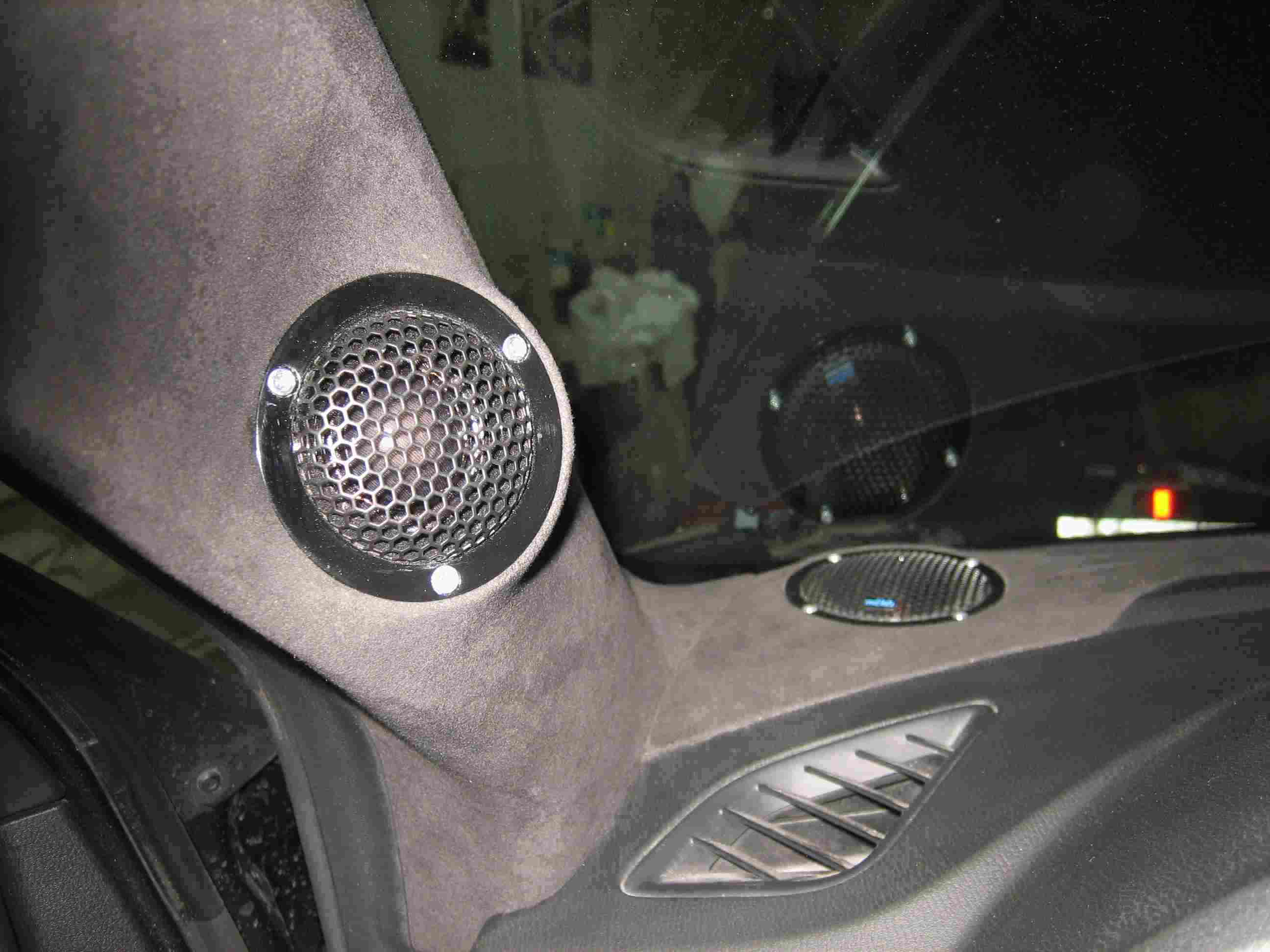

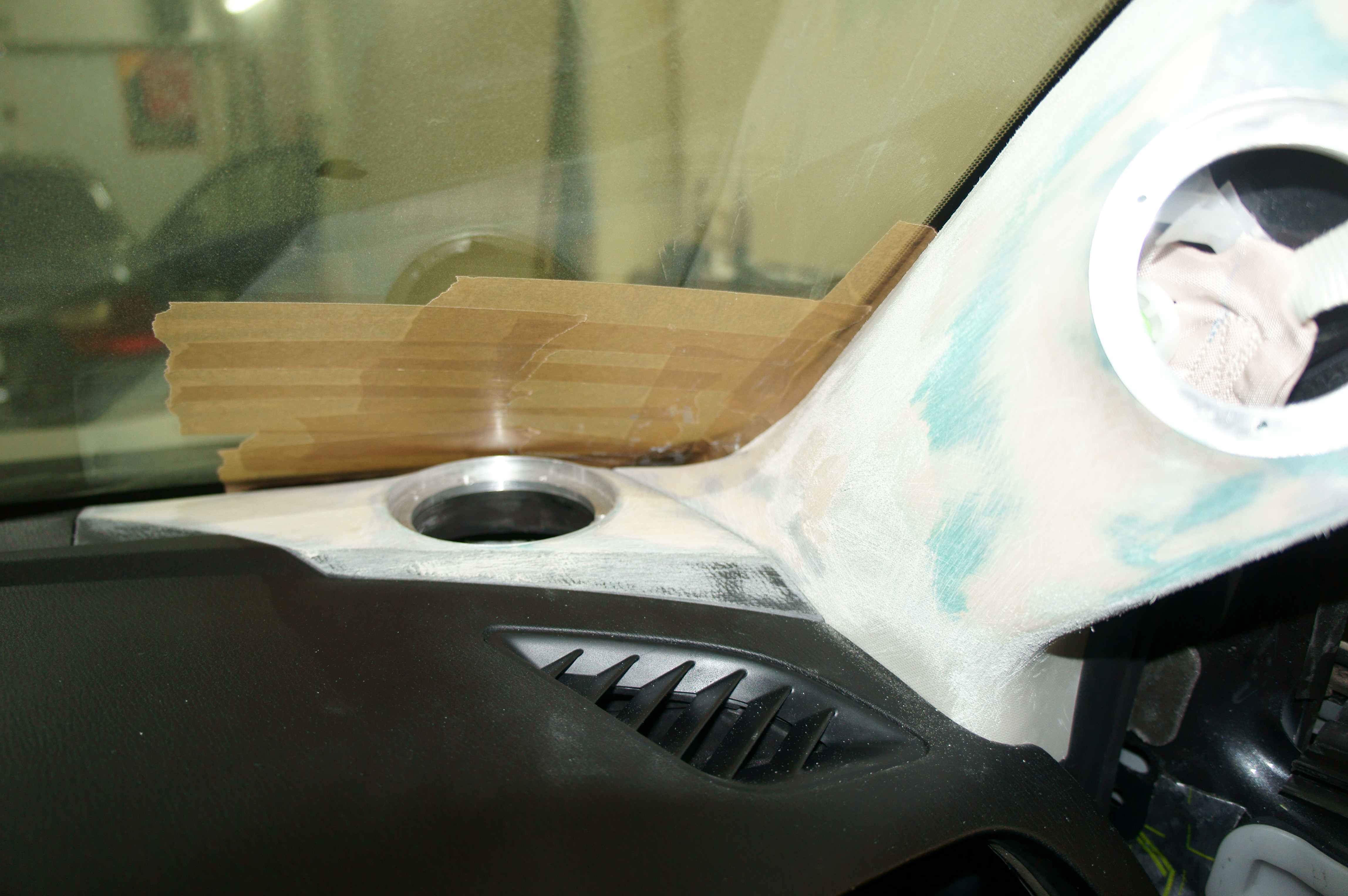

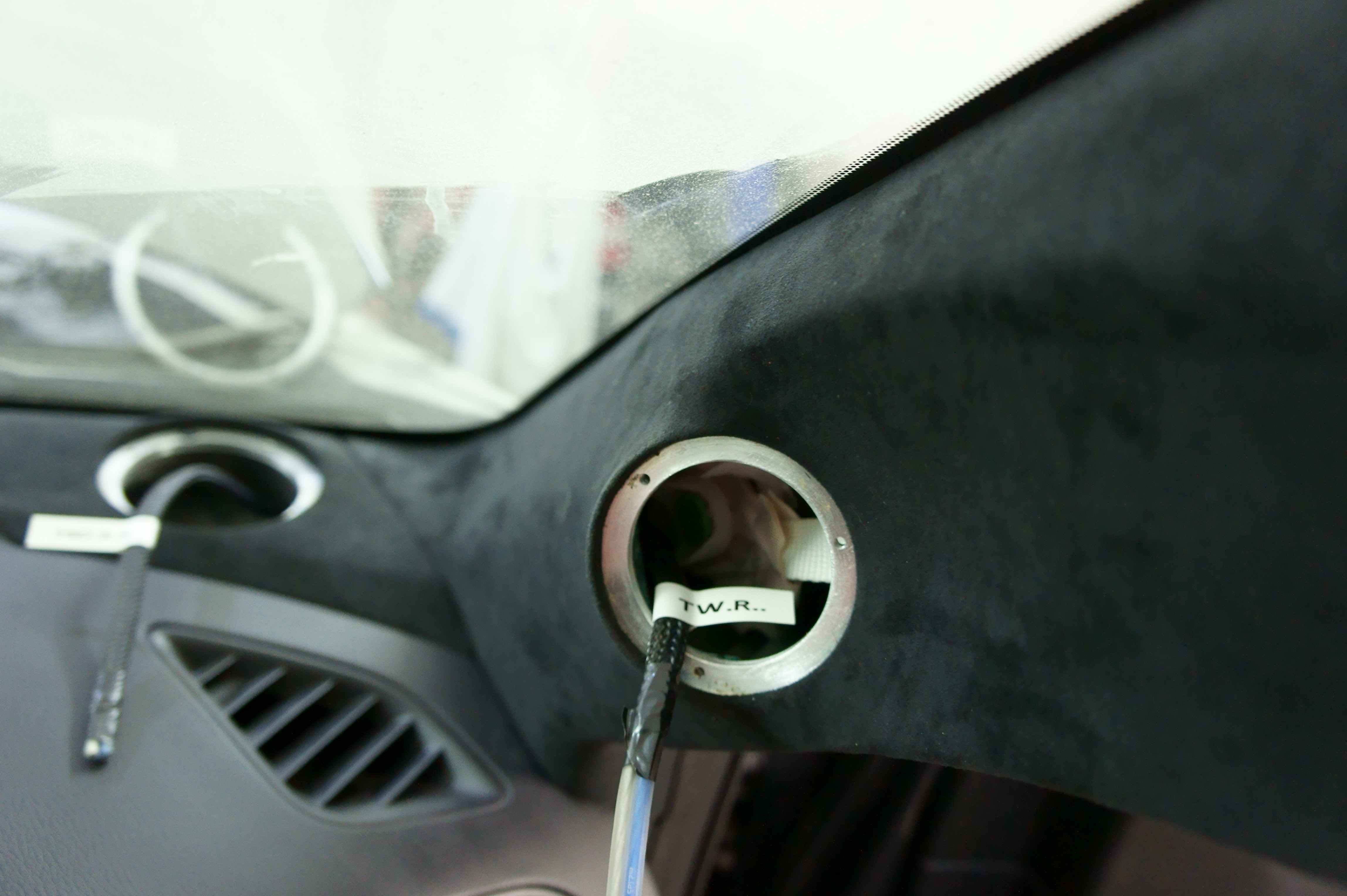

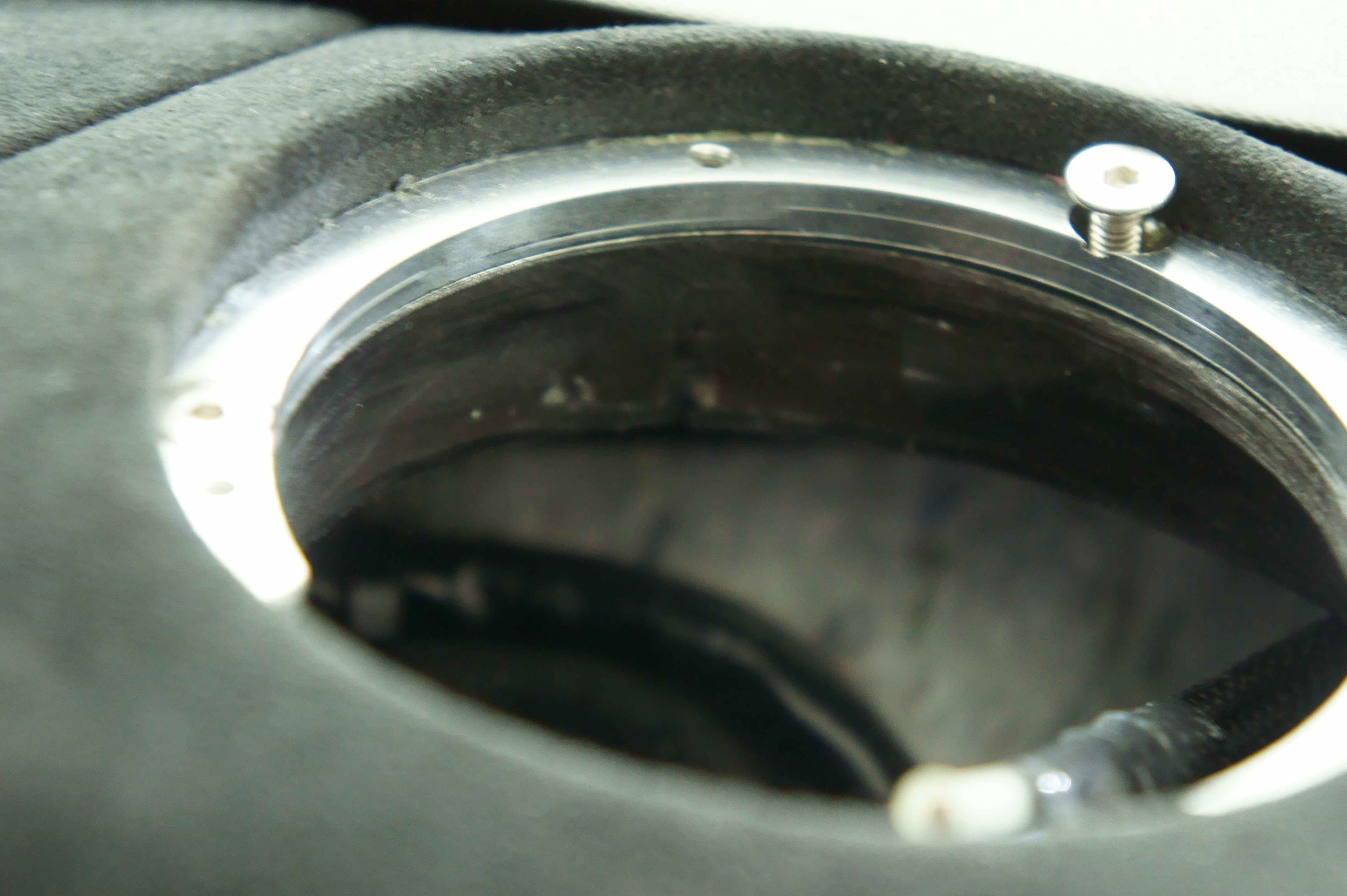

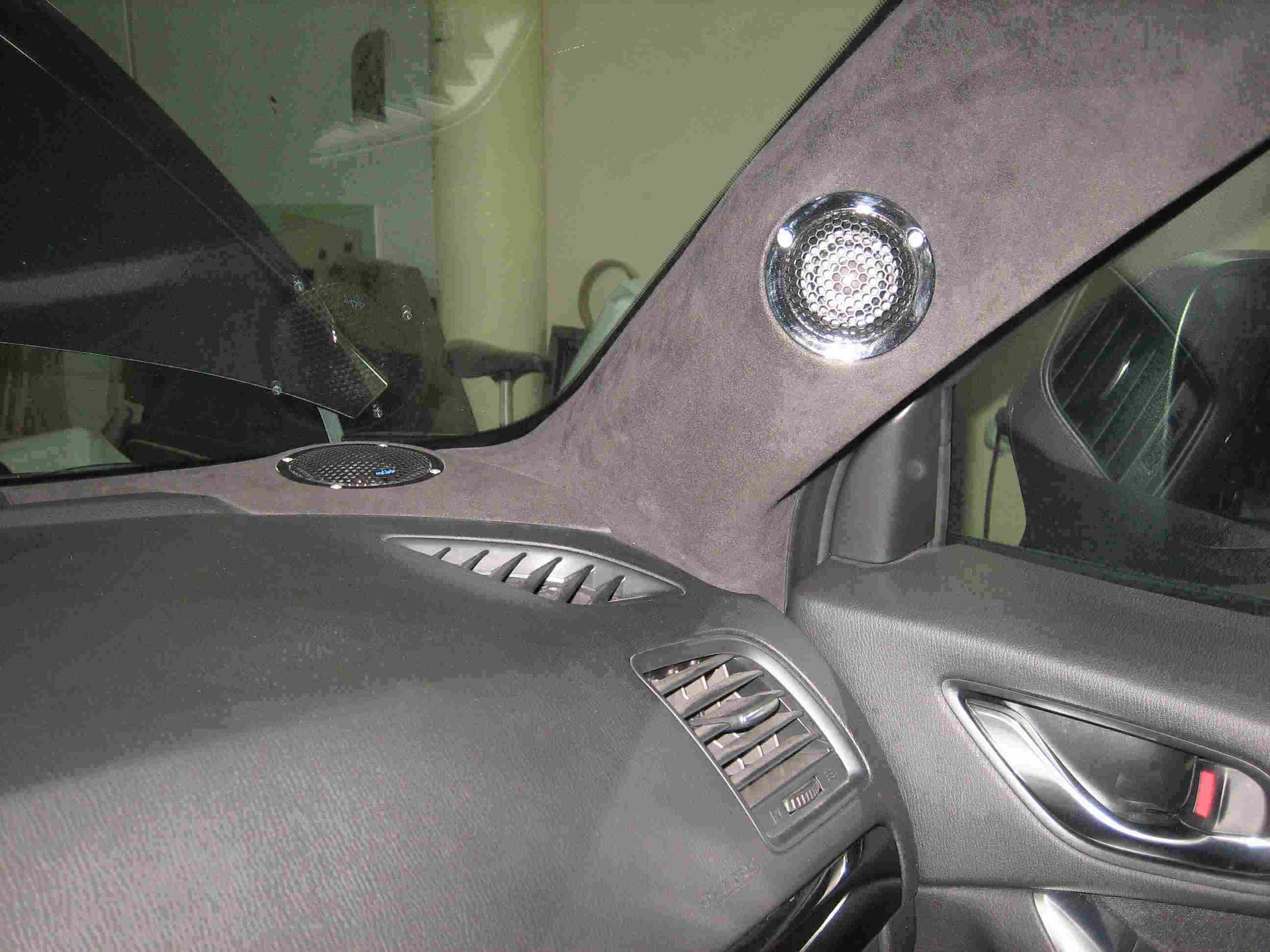

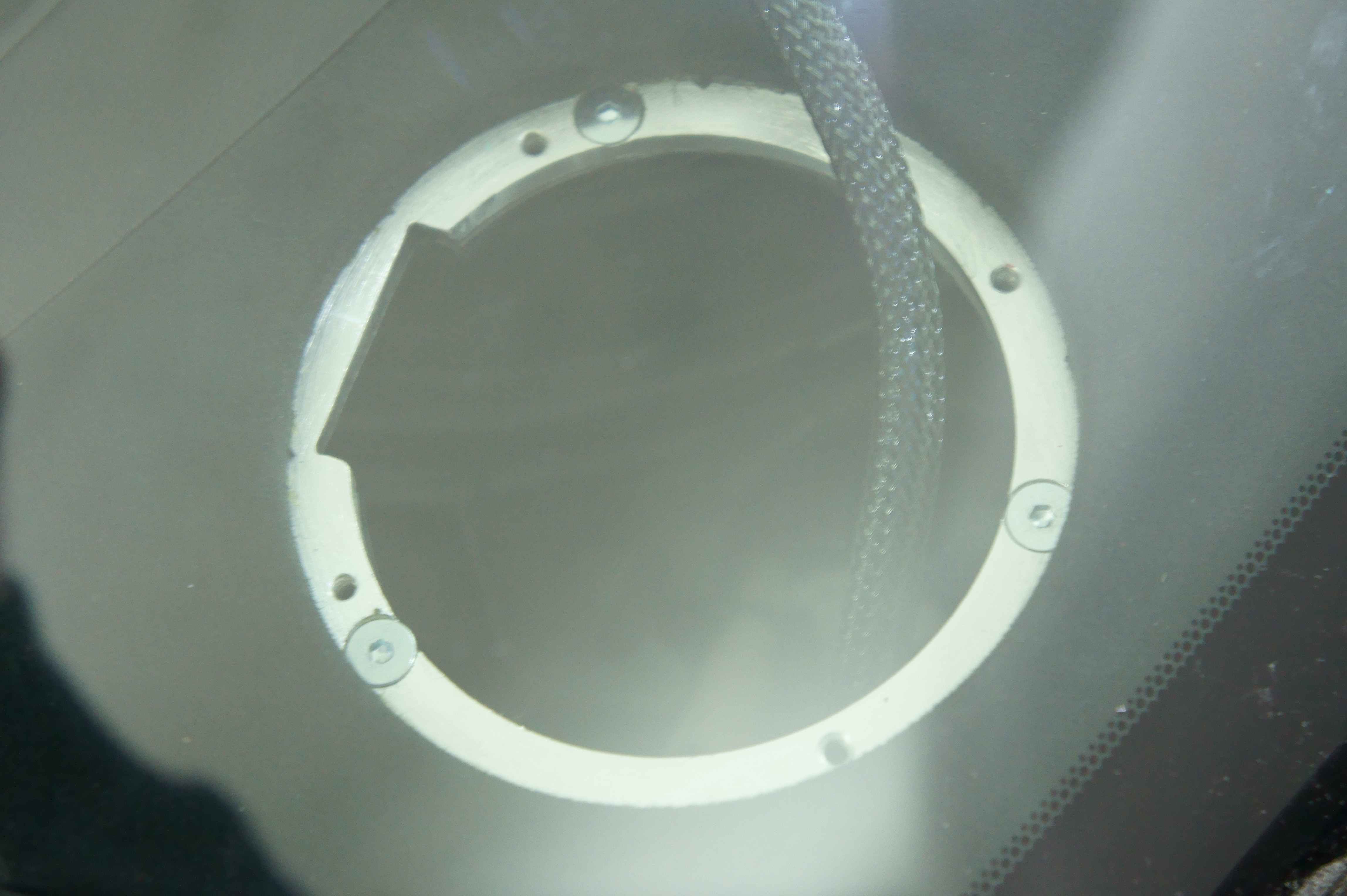

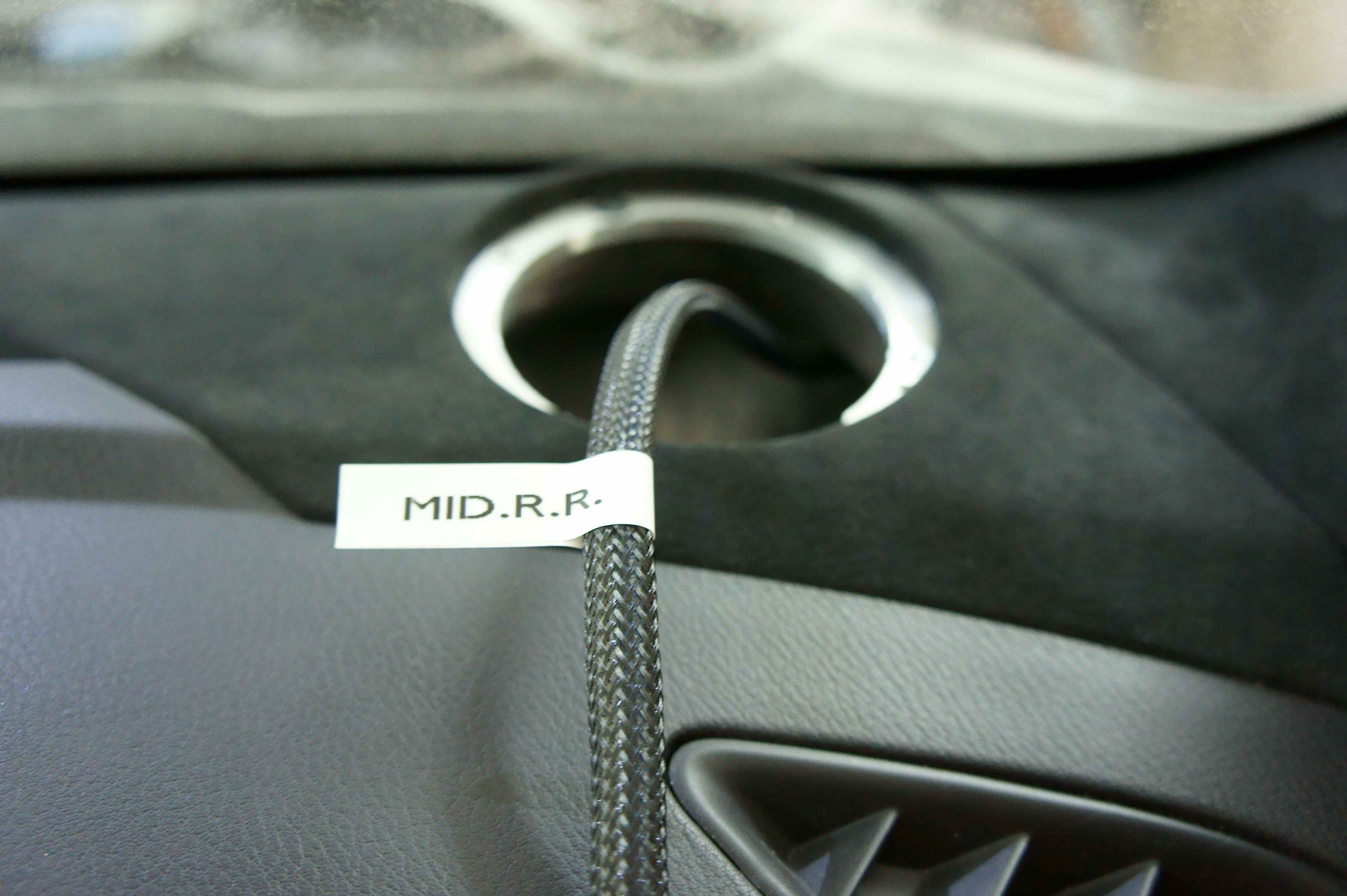

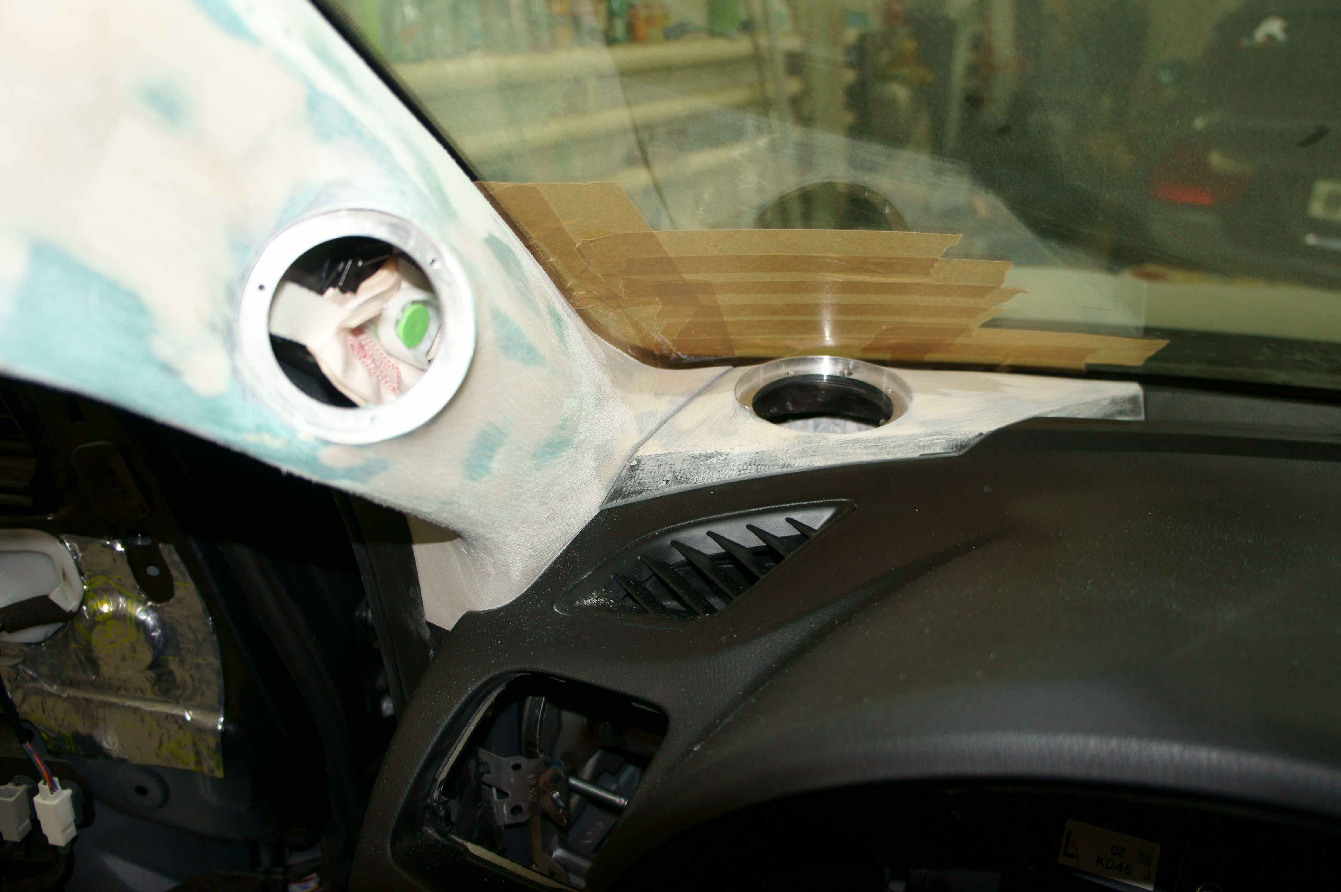

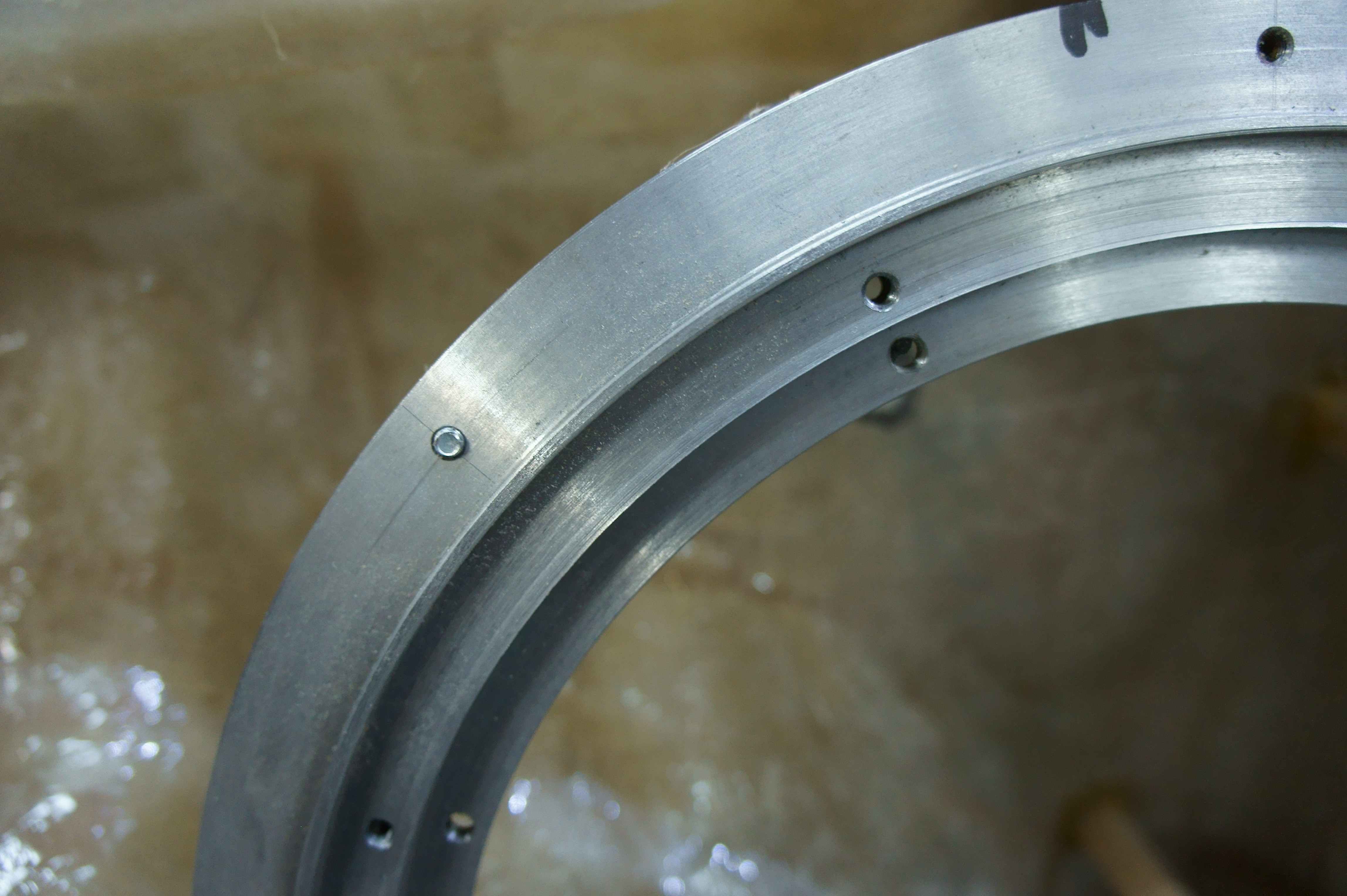

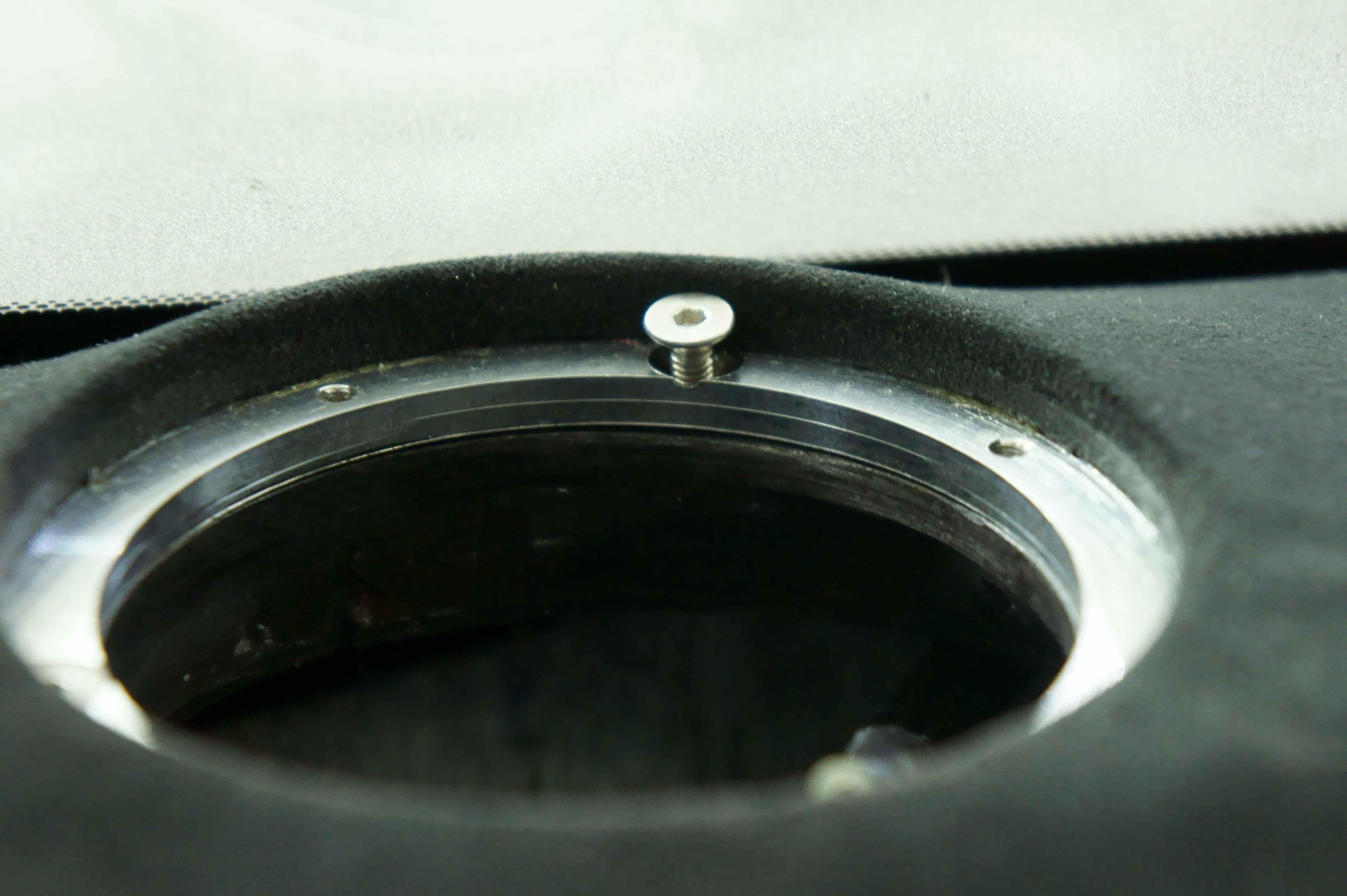

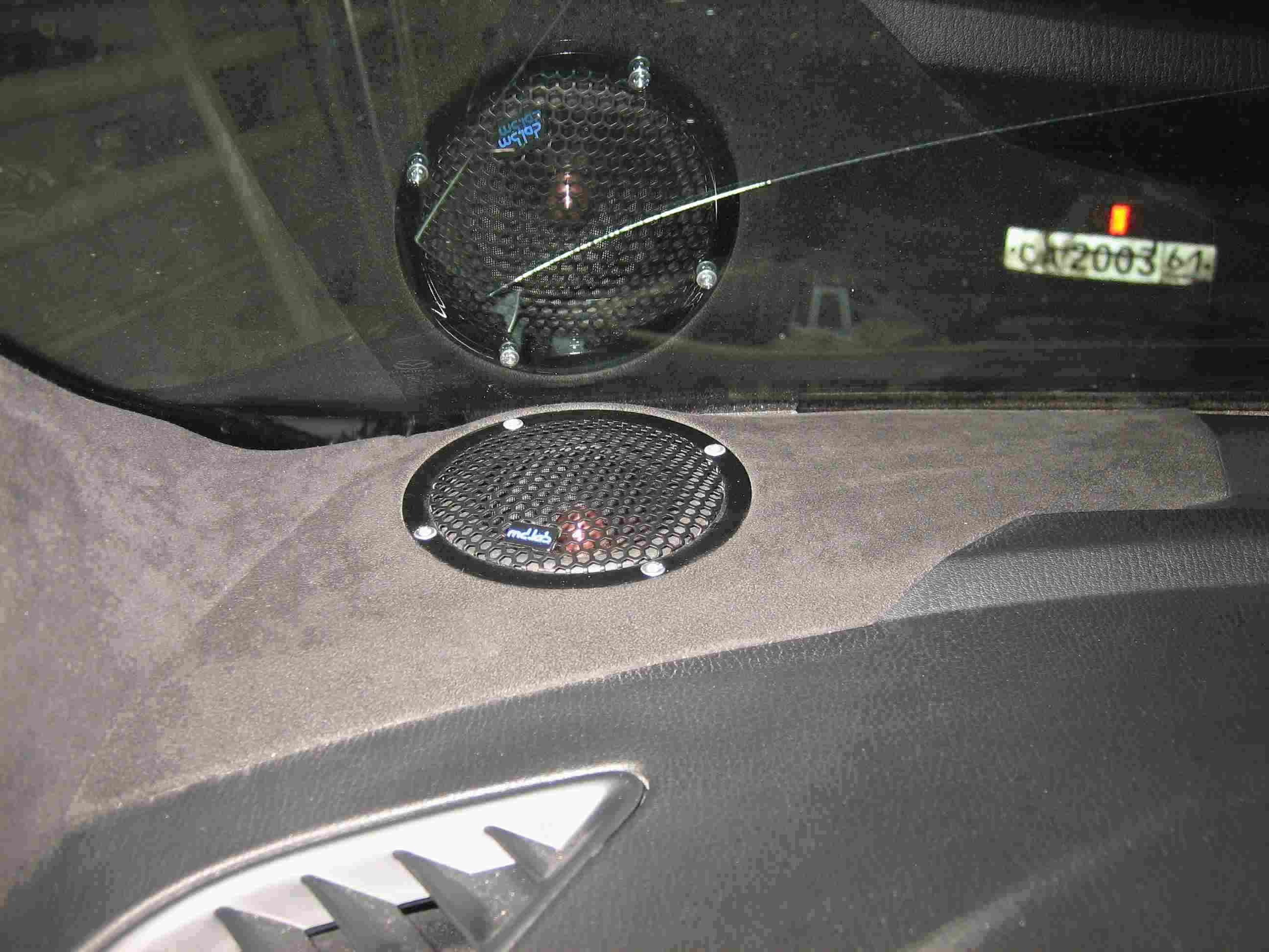

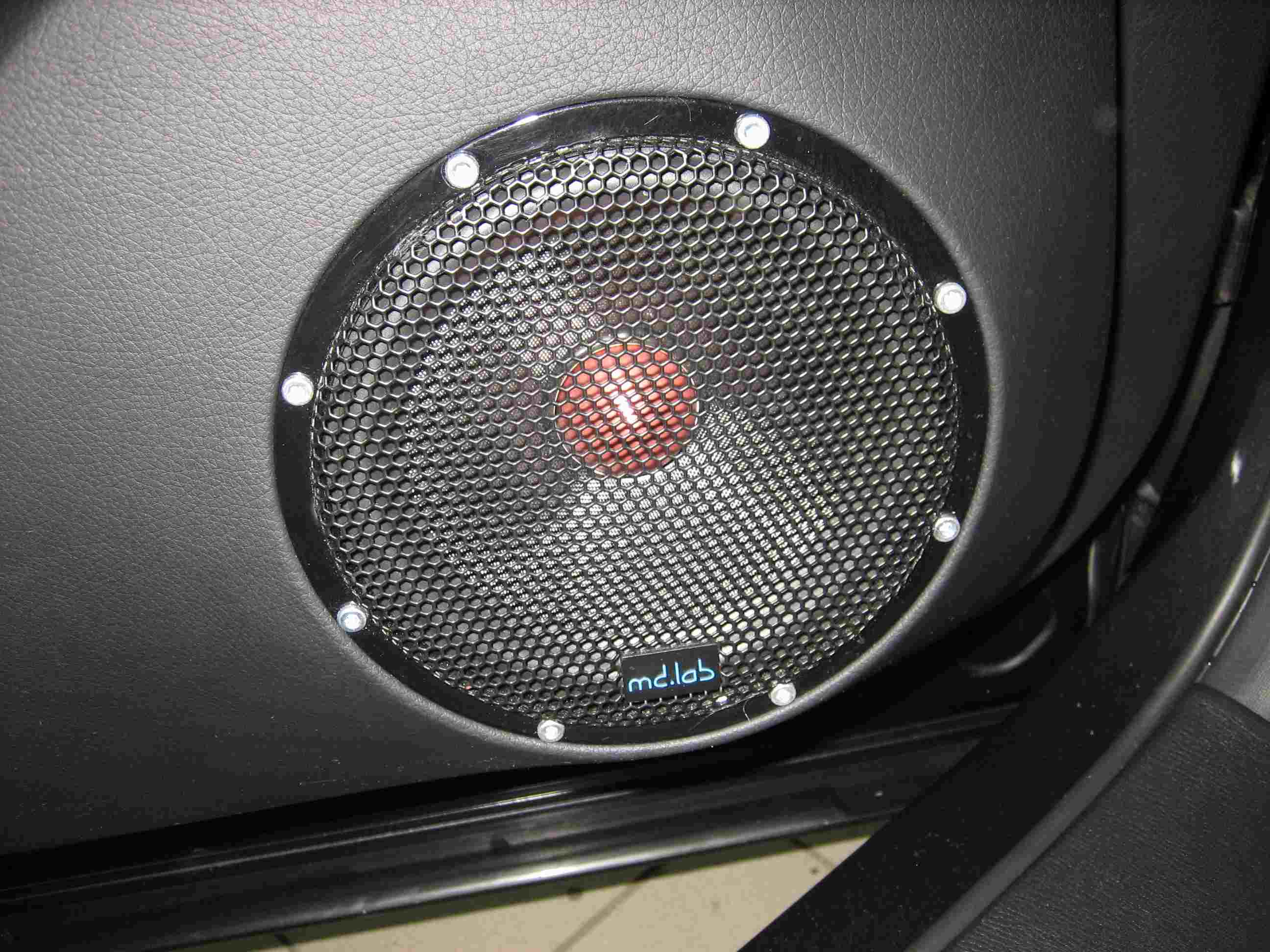

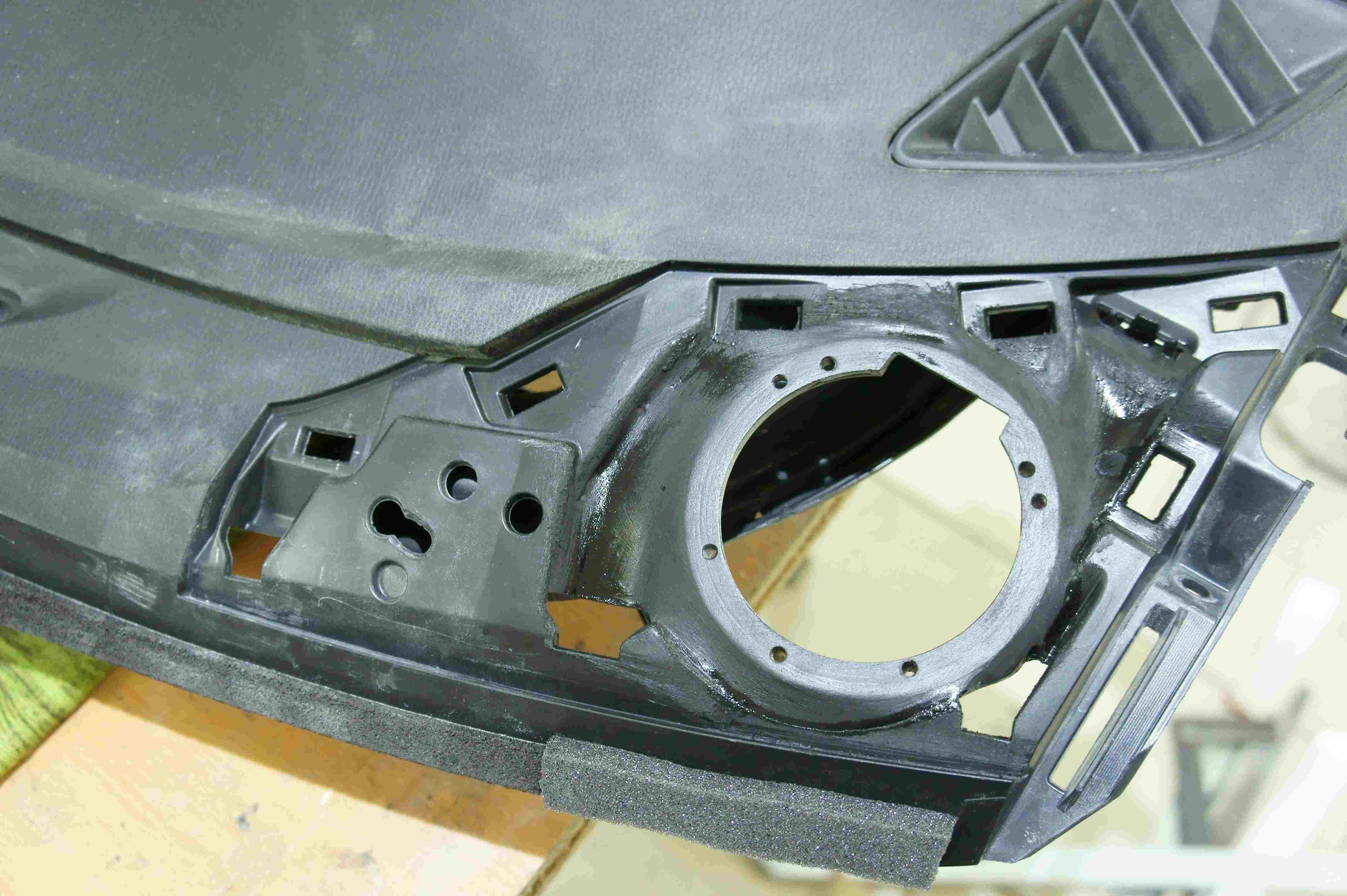

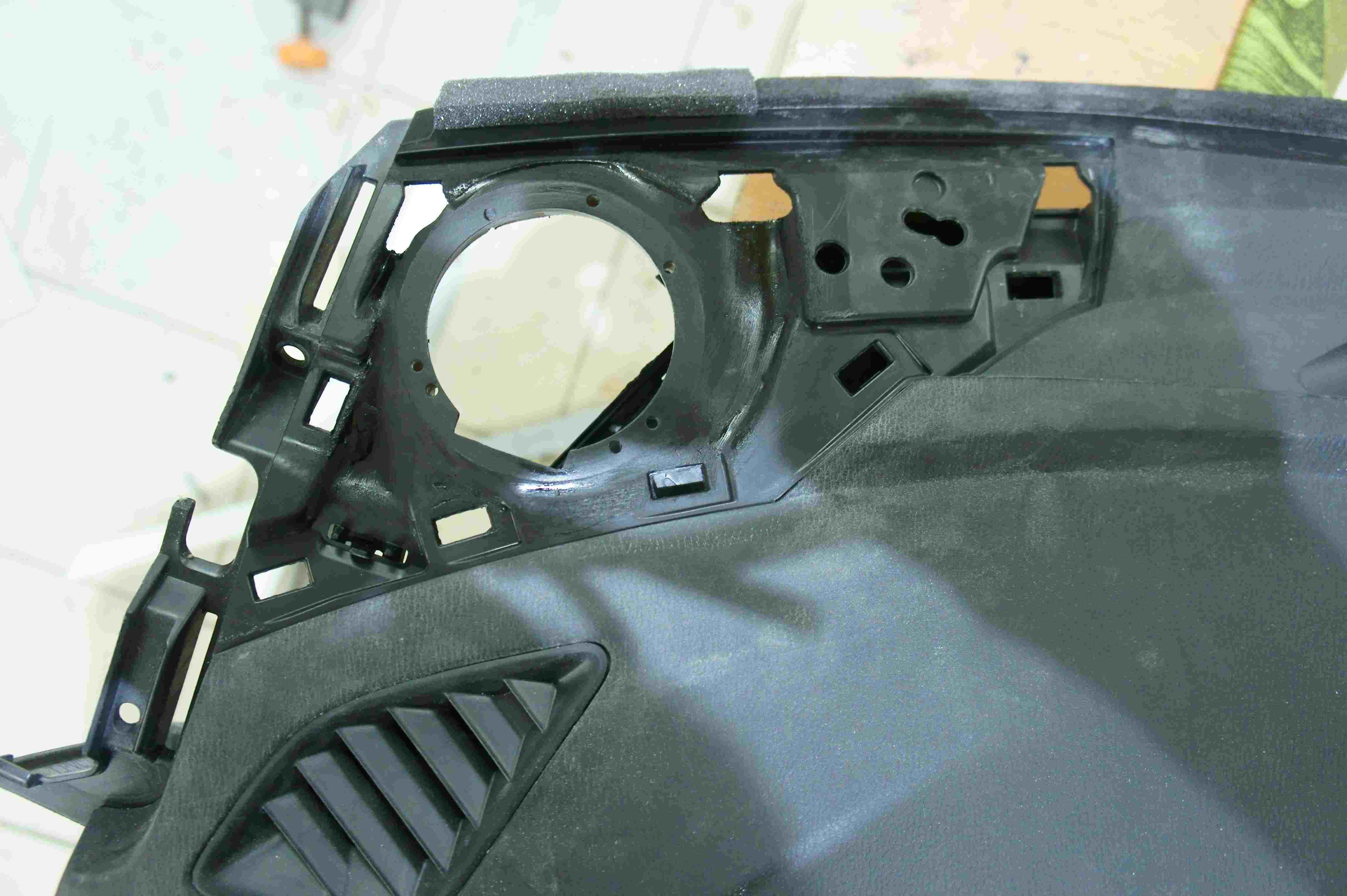

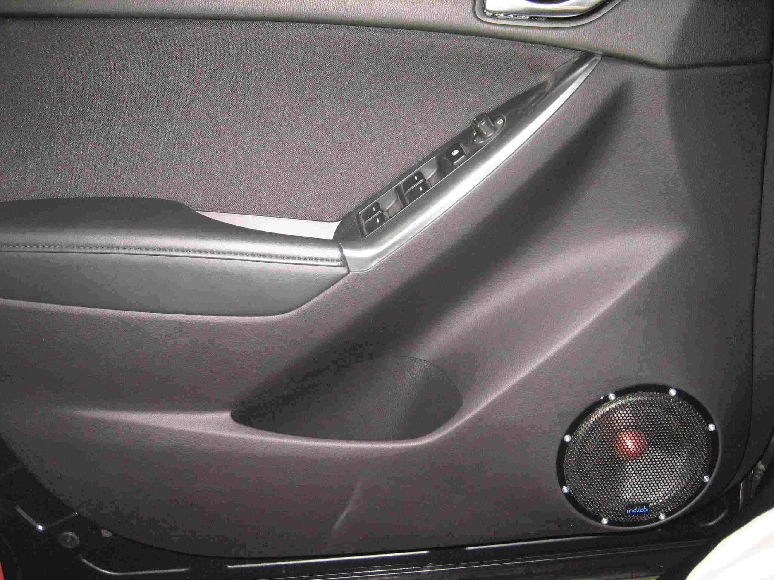

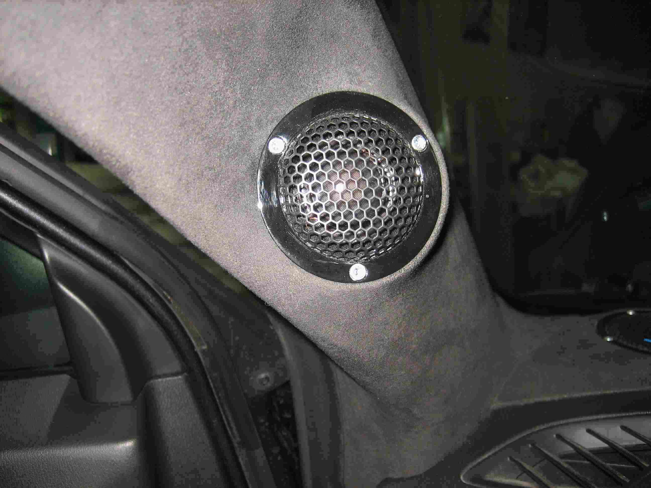

Фронт .....

Класна робота. Цікаво як веде себе Сч на відбивання
garmas вне форума   Вверх
Старый 19.06.2014, 14:09   #11
Отлично ведёт. СЧ - диффузорные.

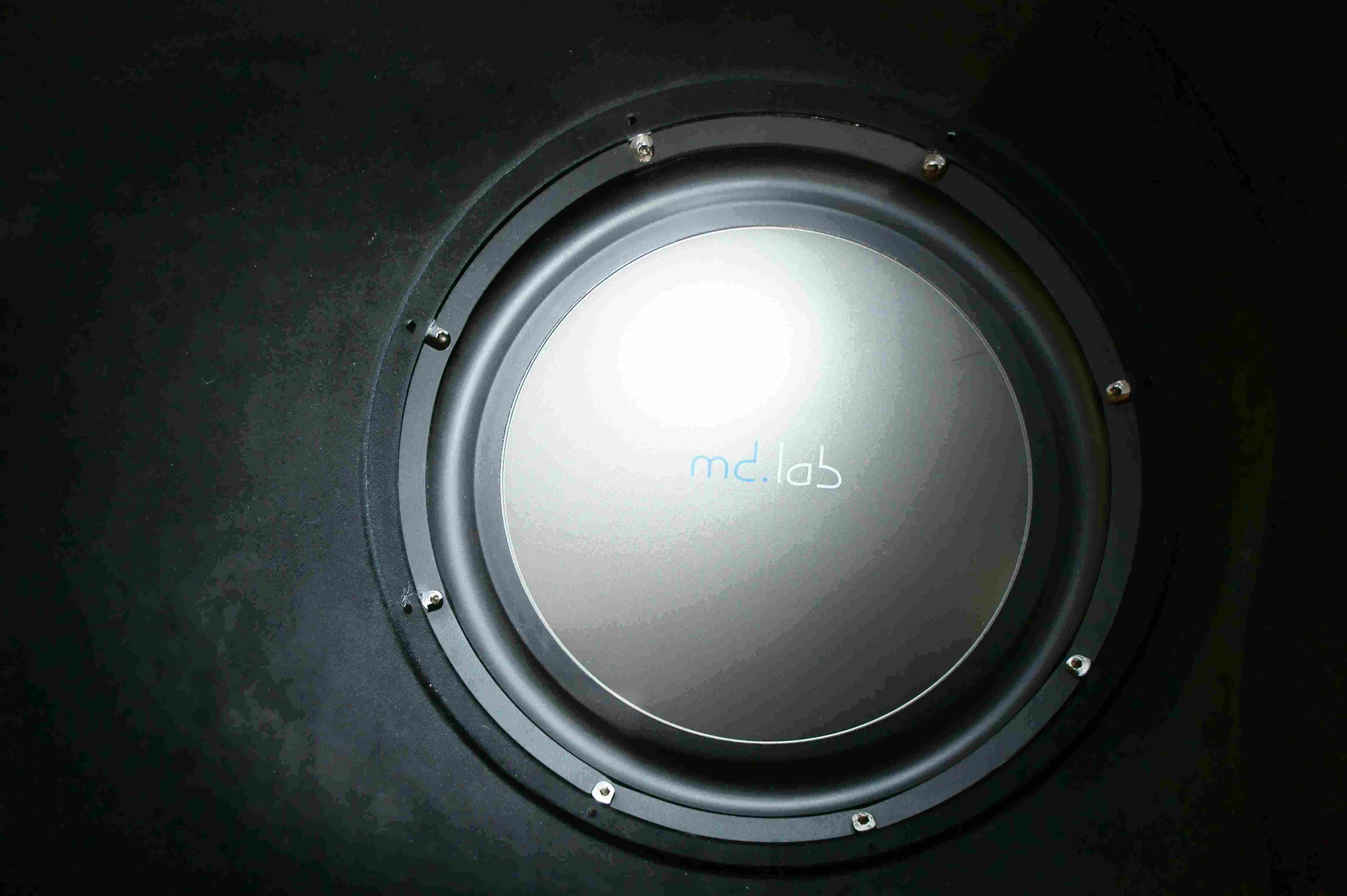

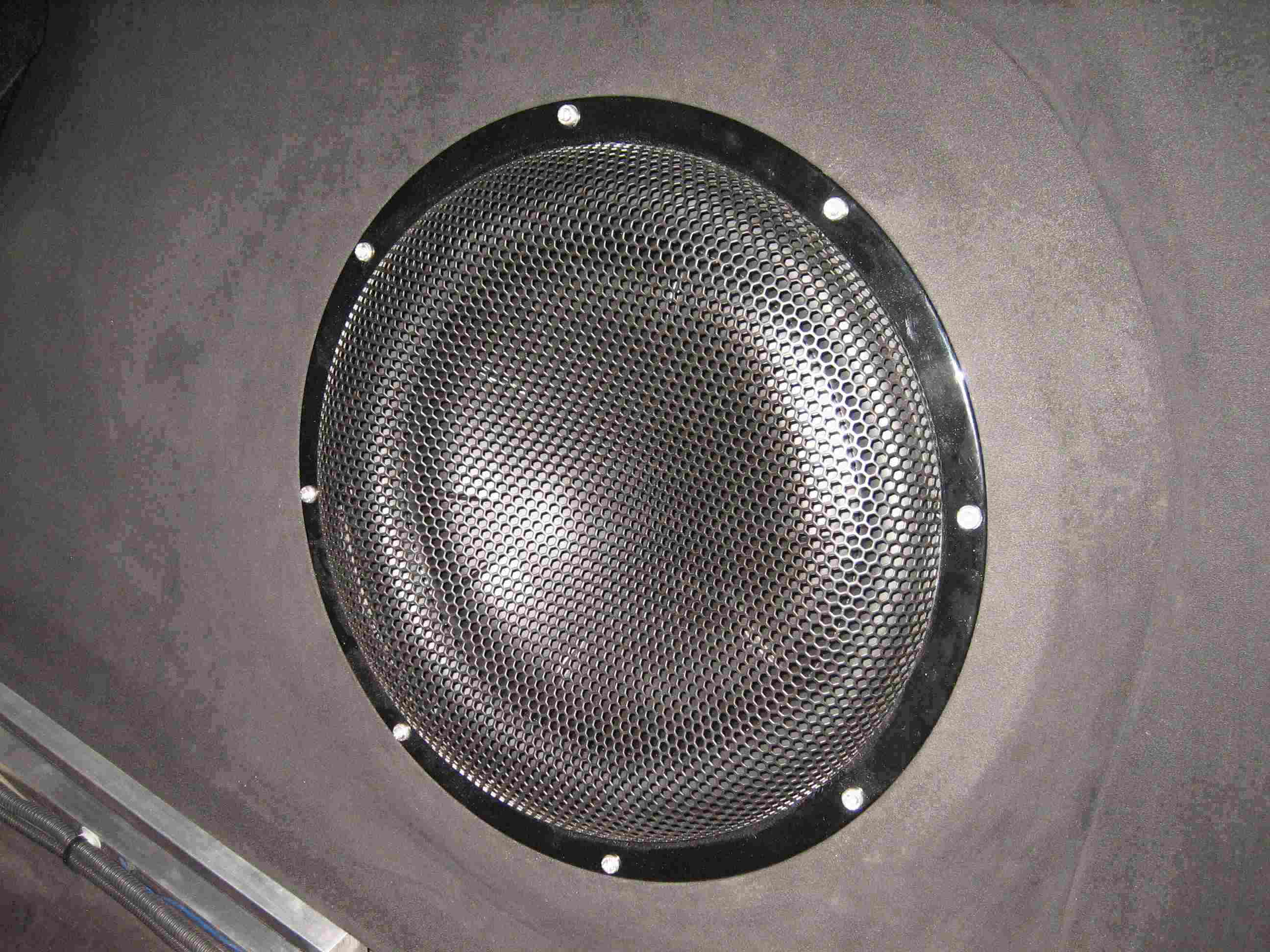

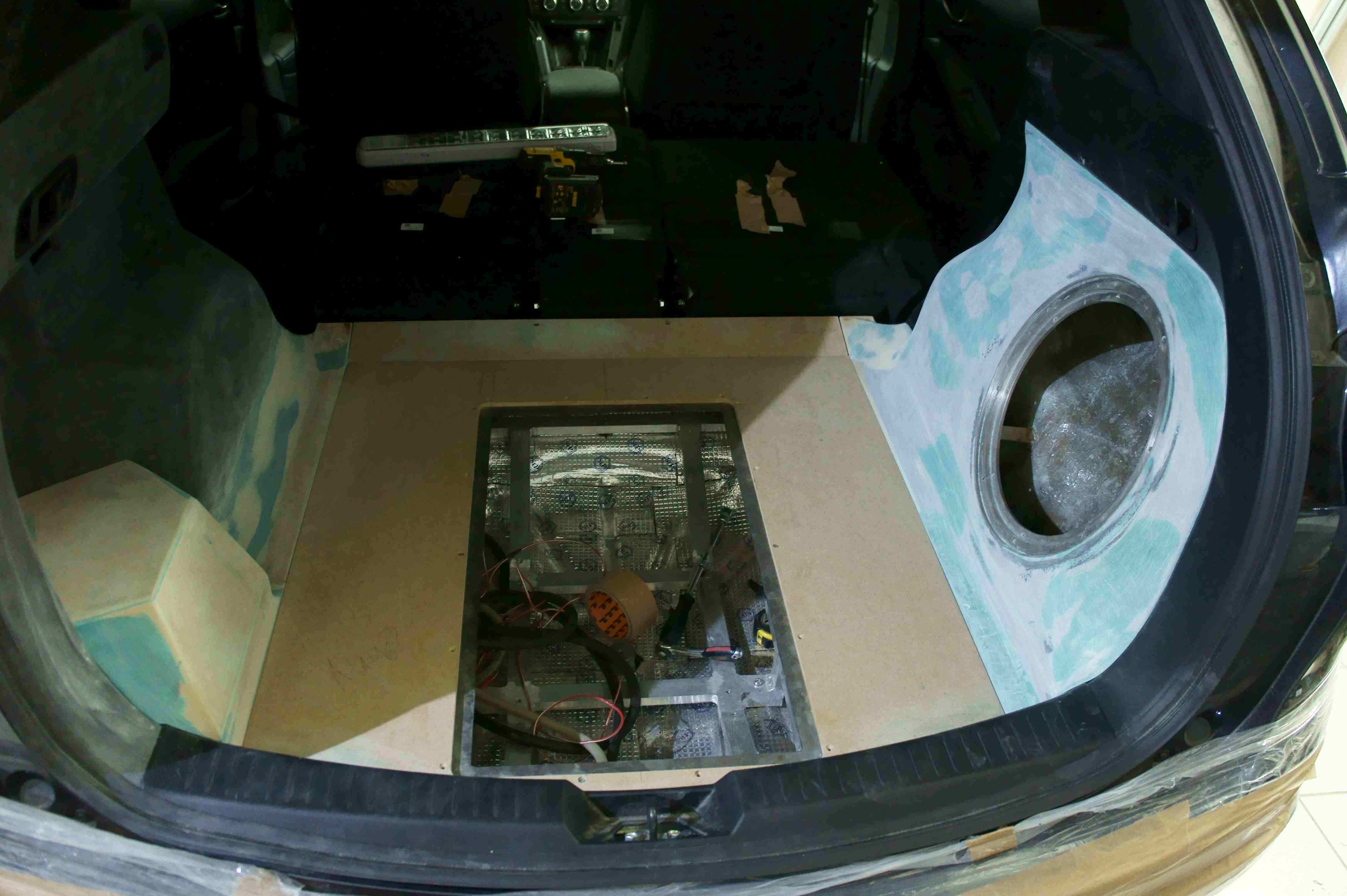

Саб.....

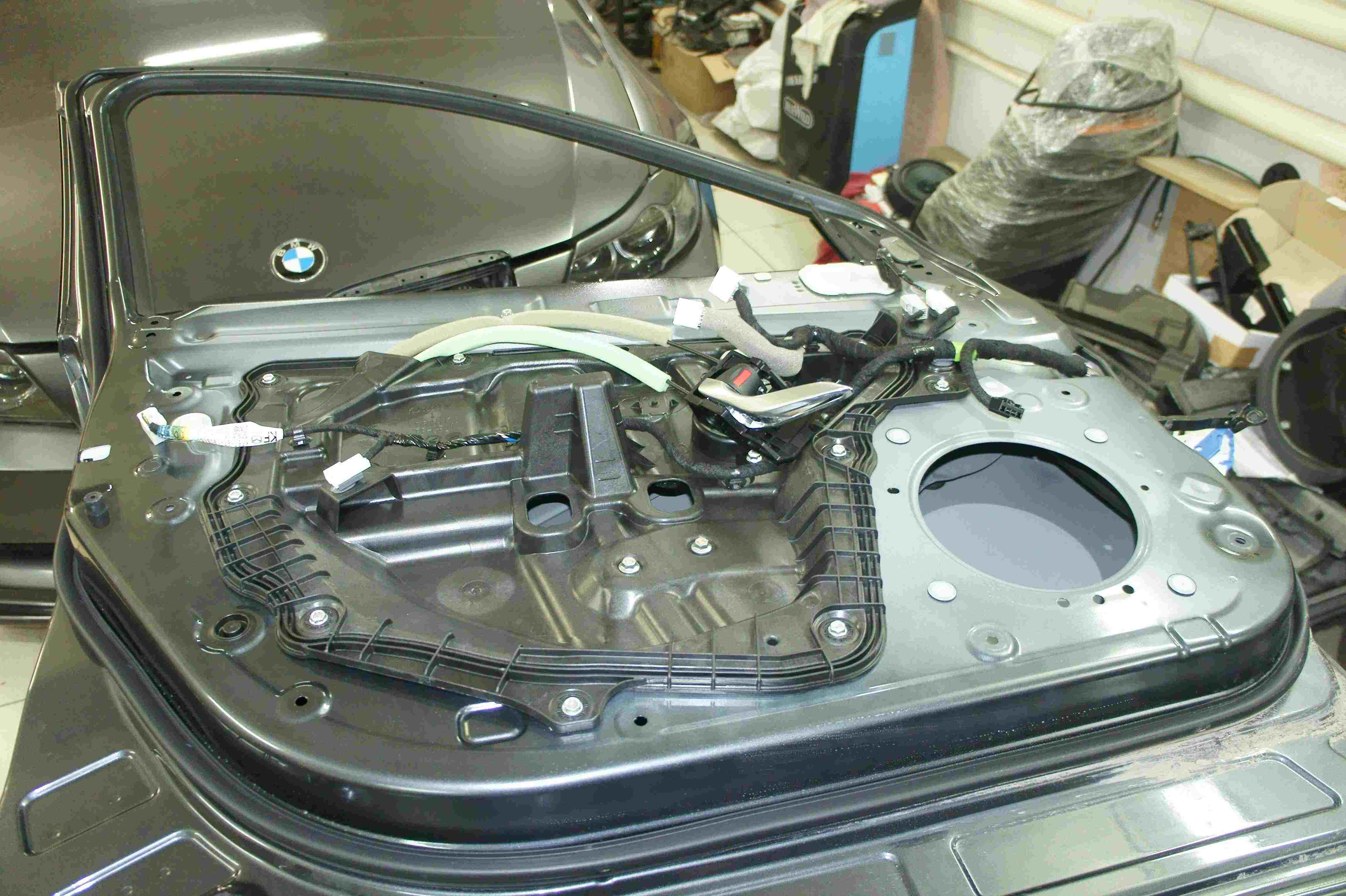

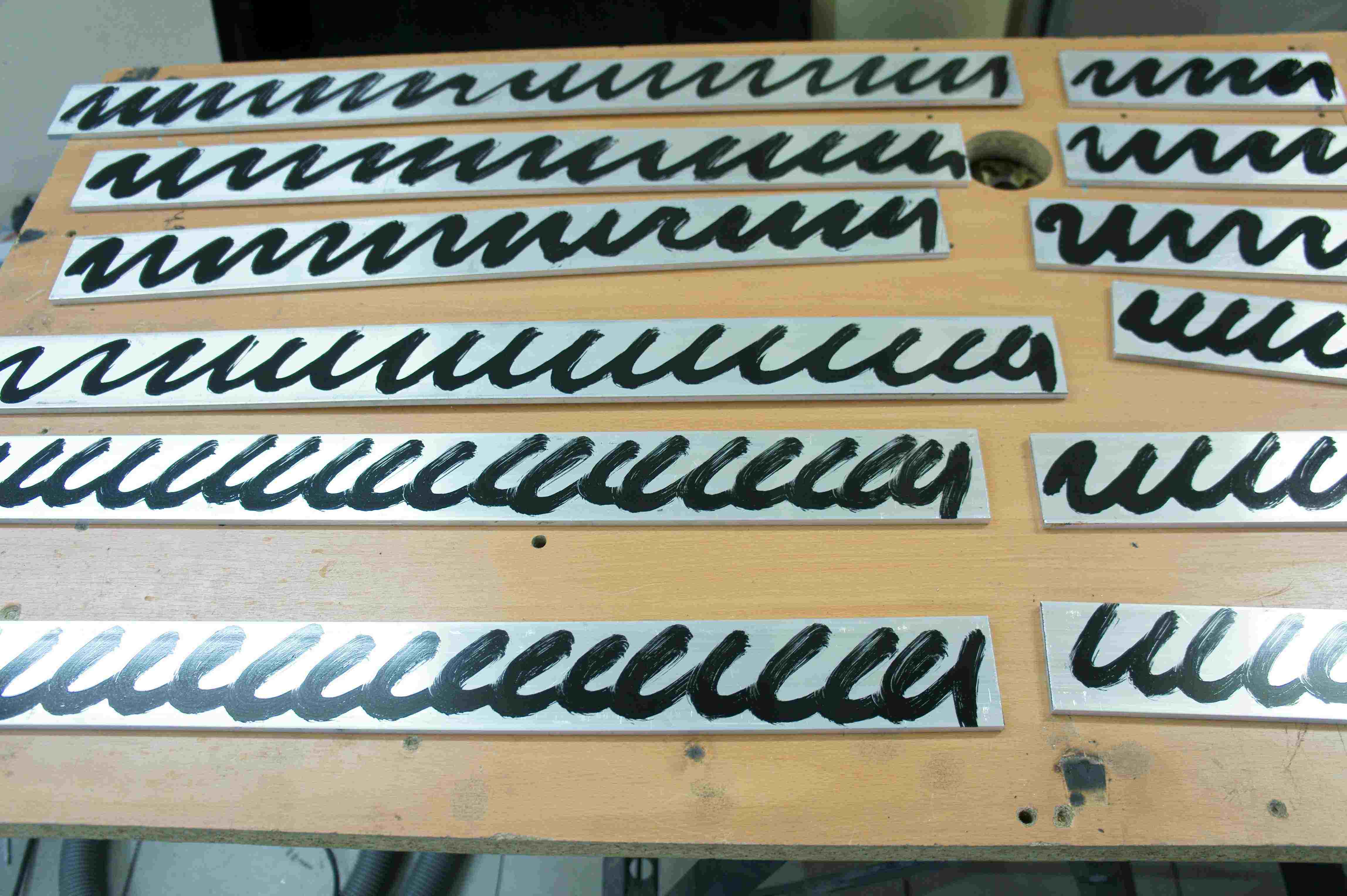

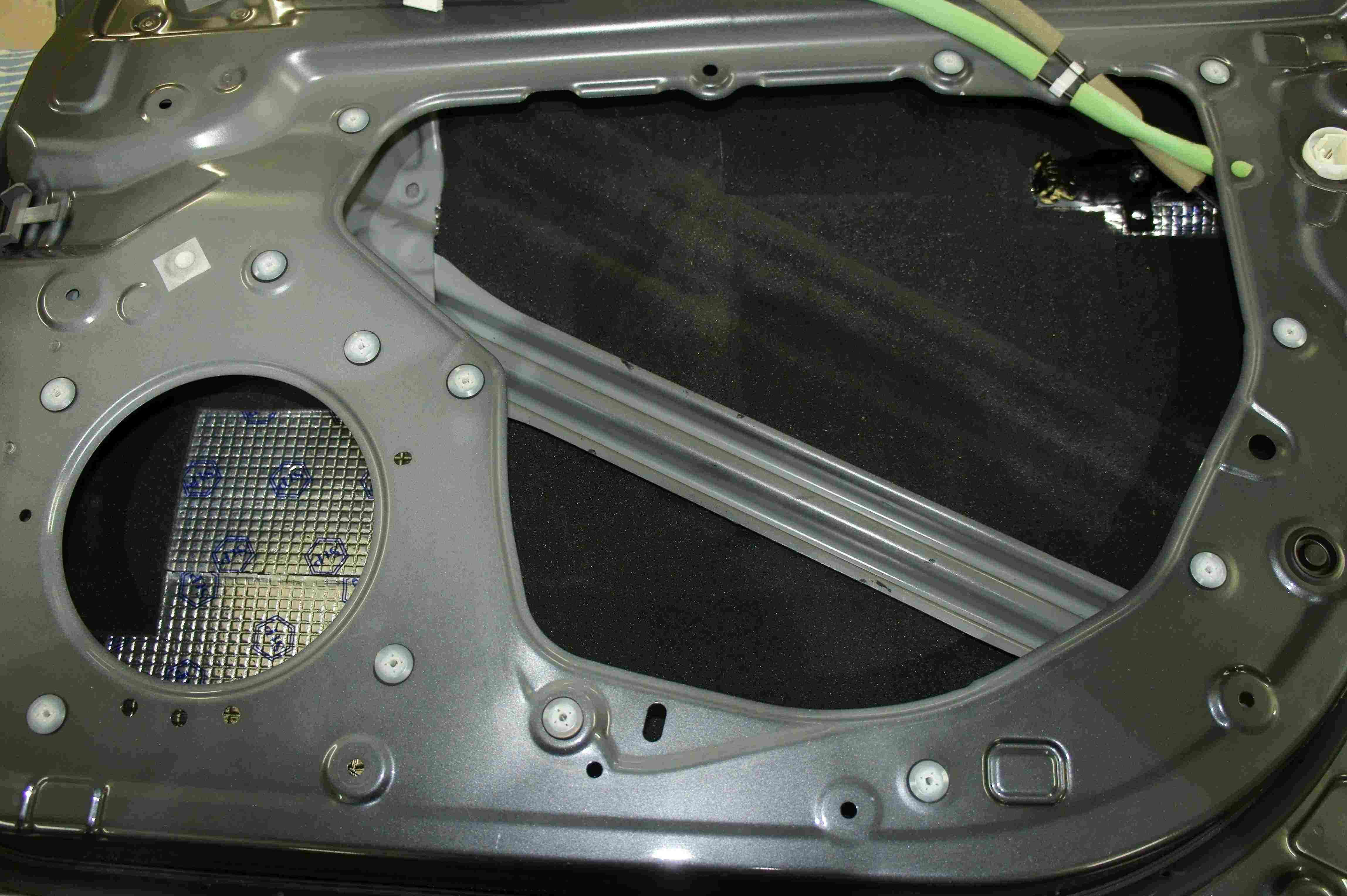

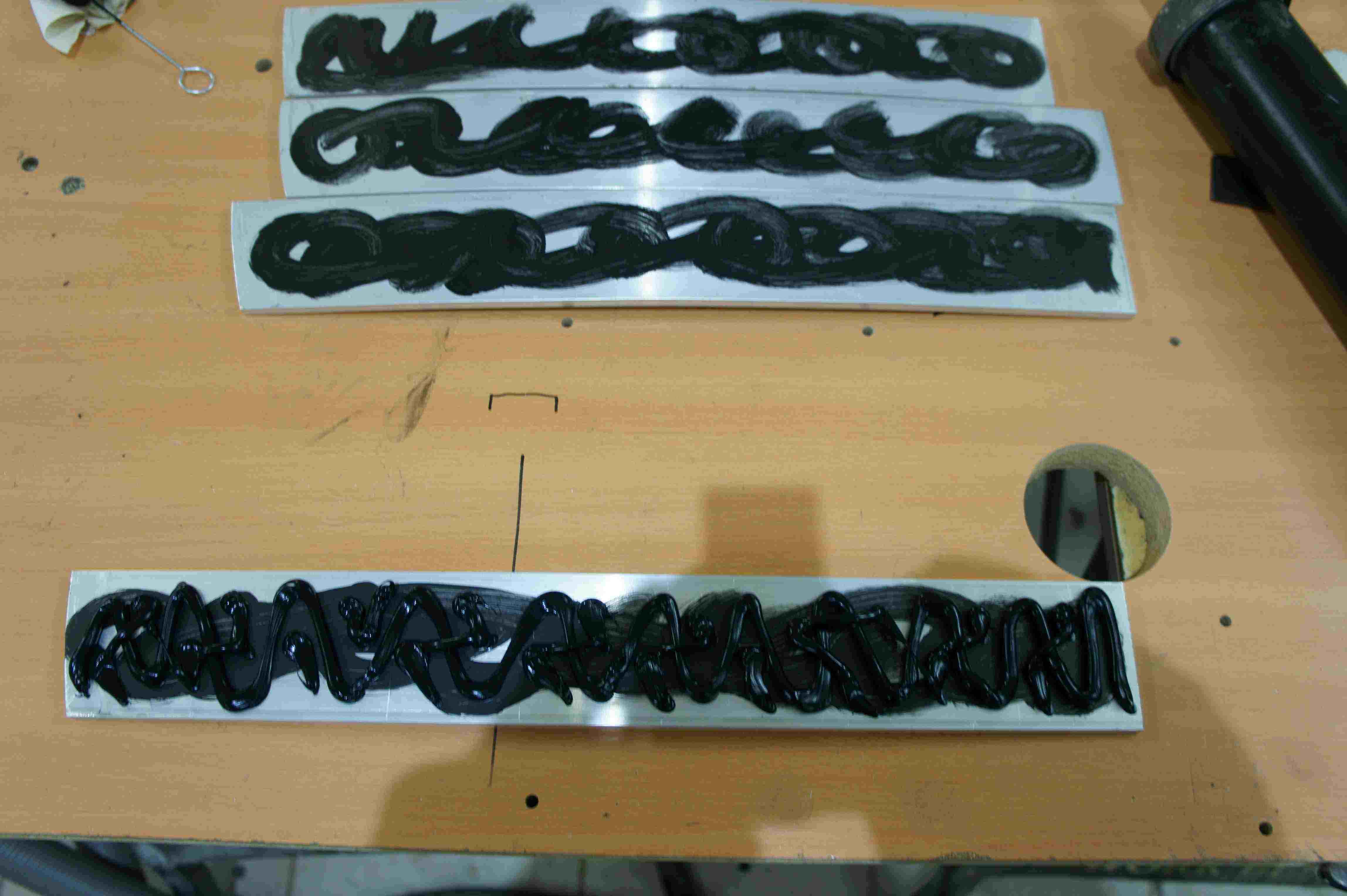

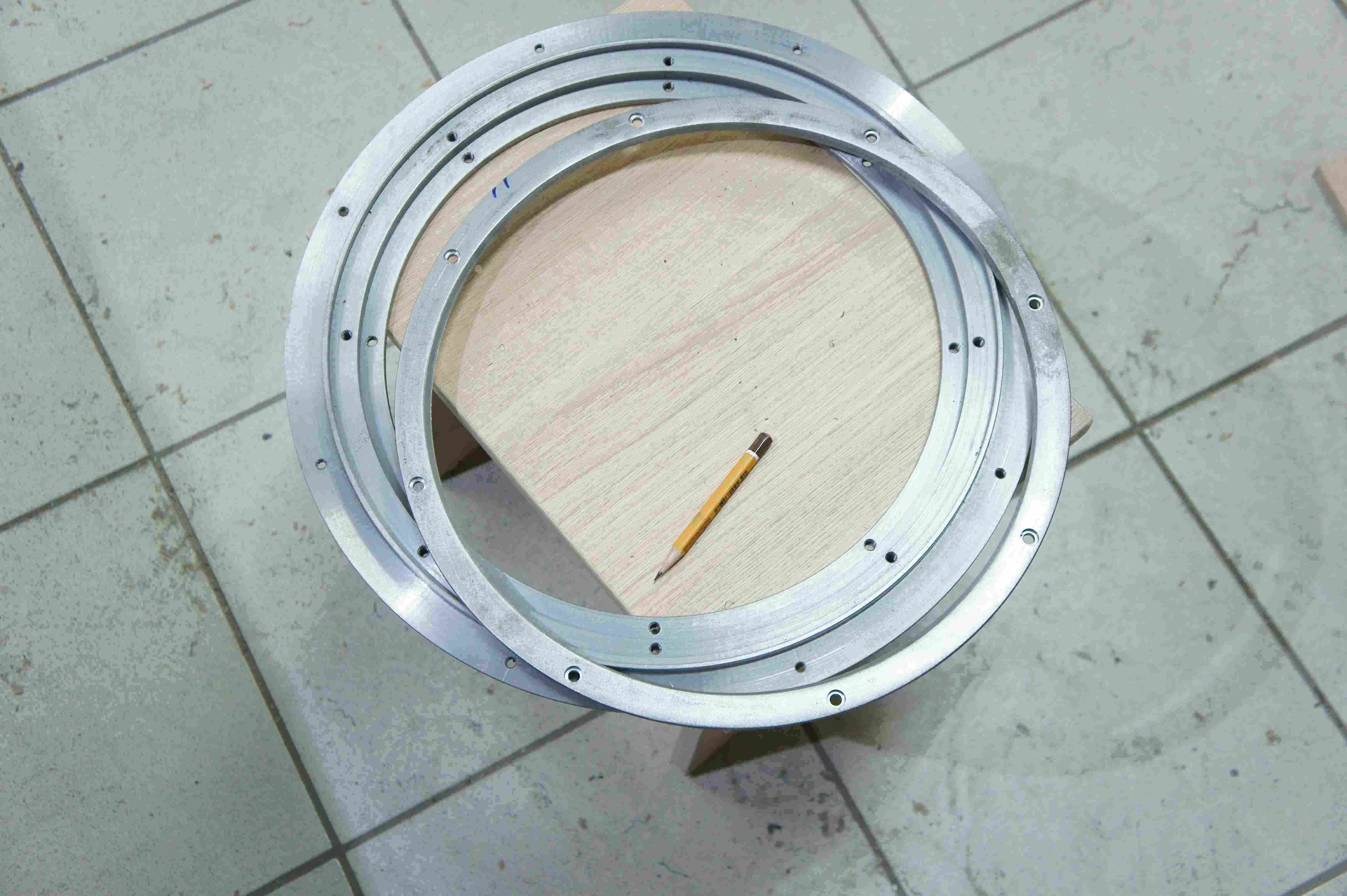

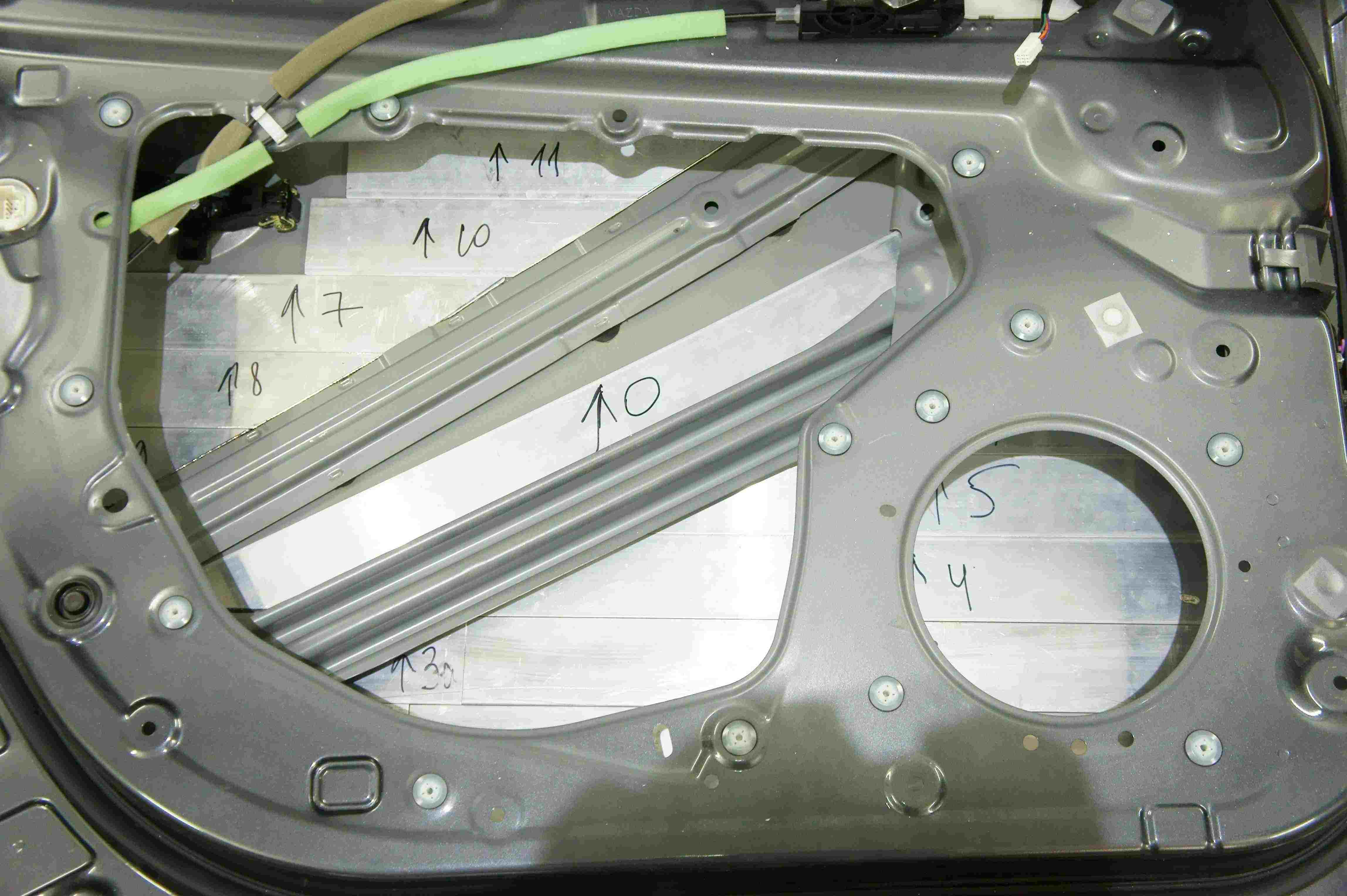

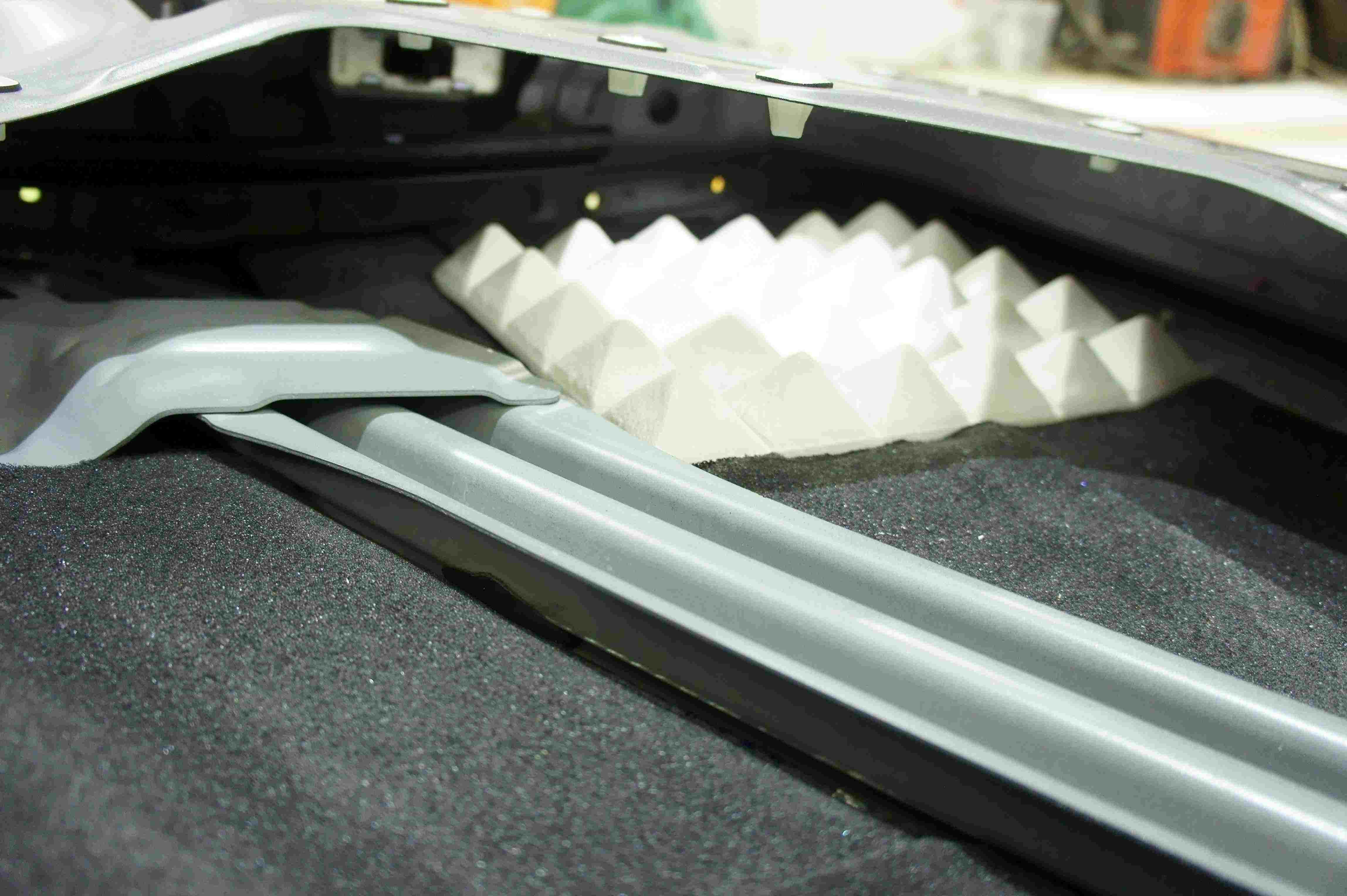

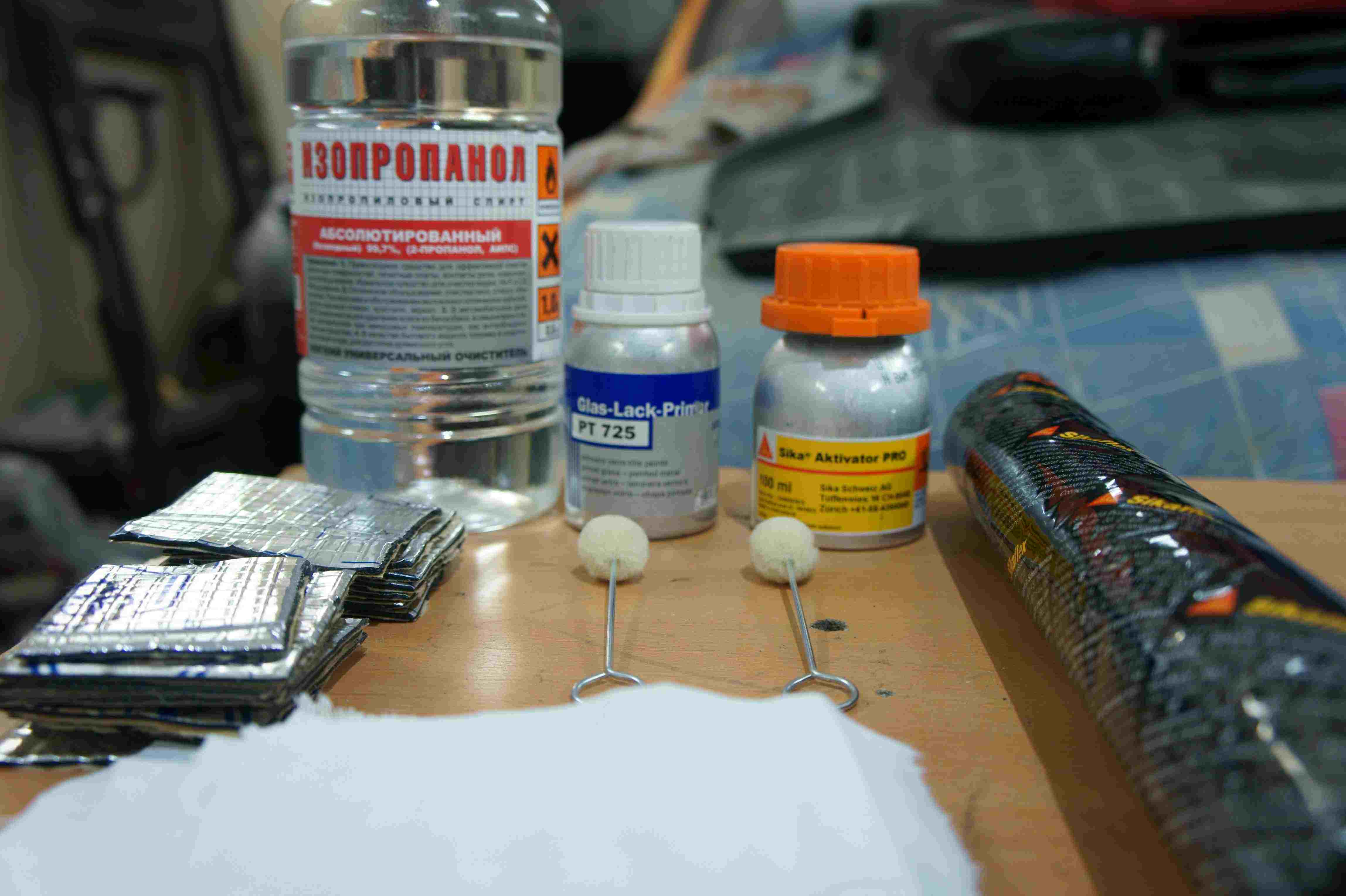

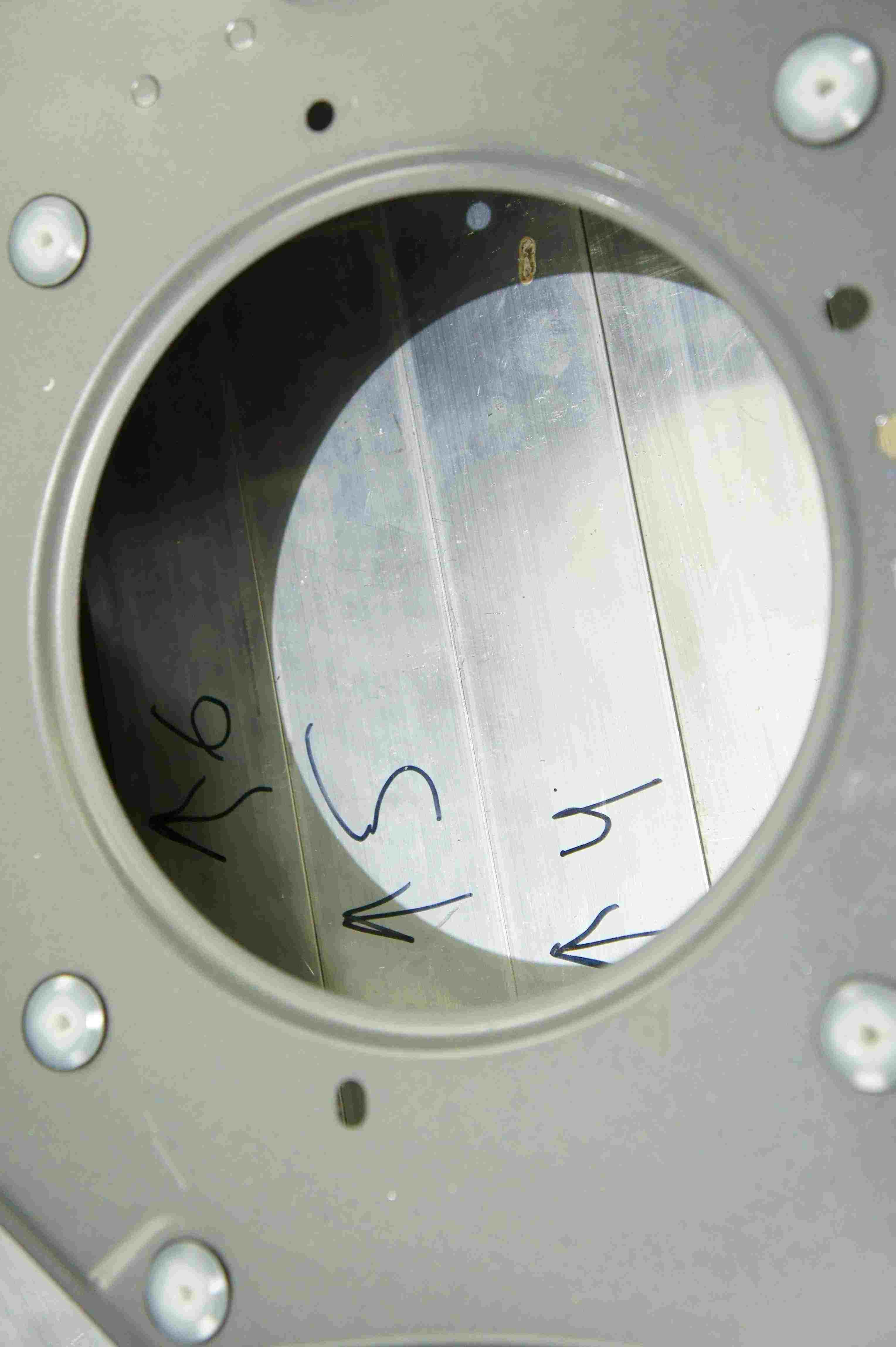

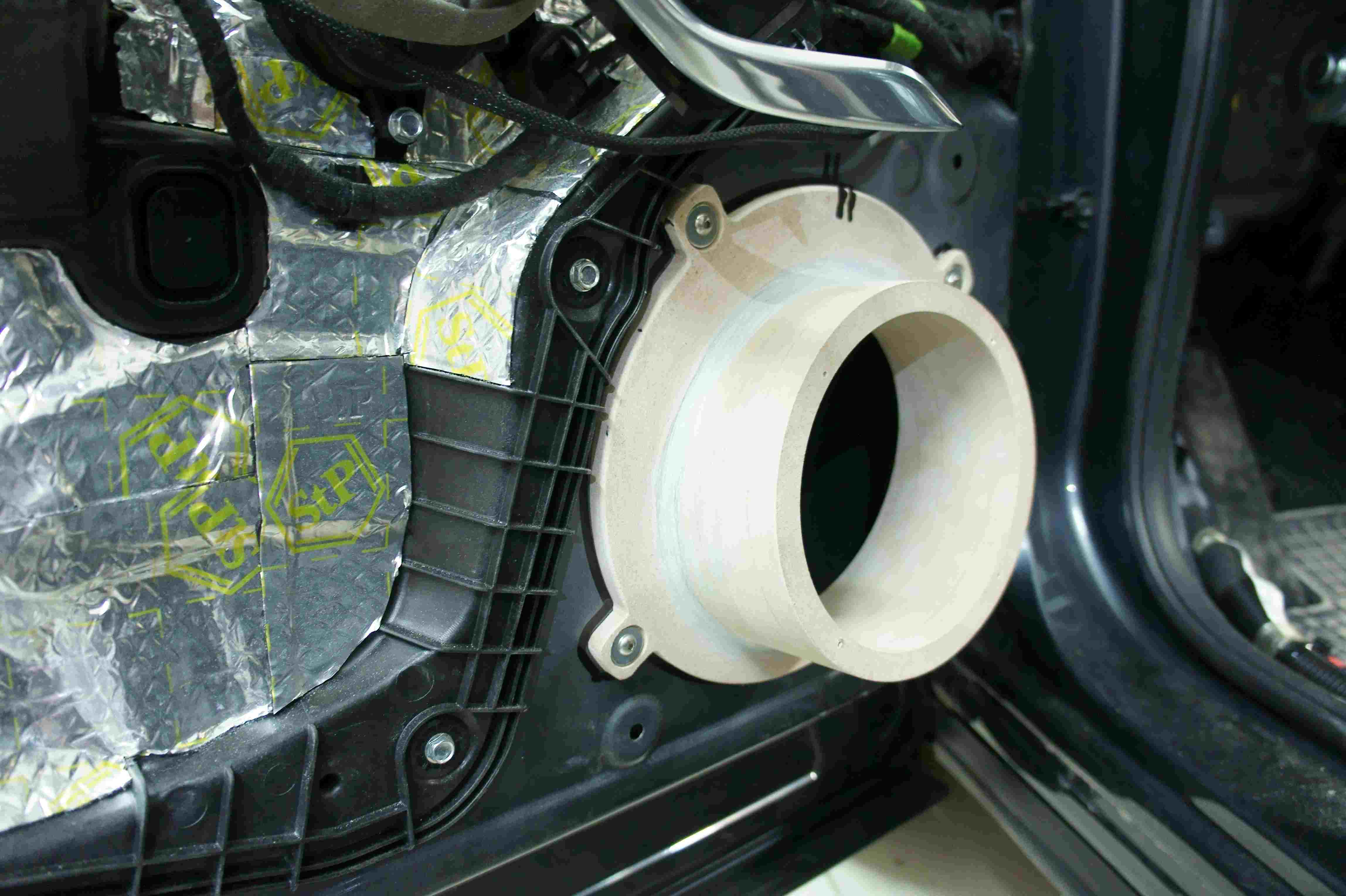

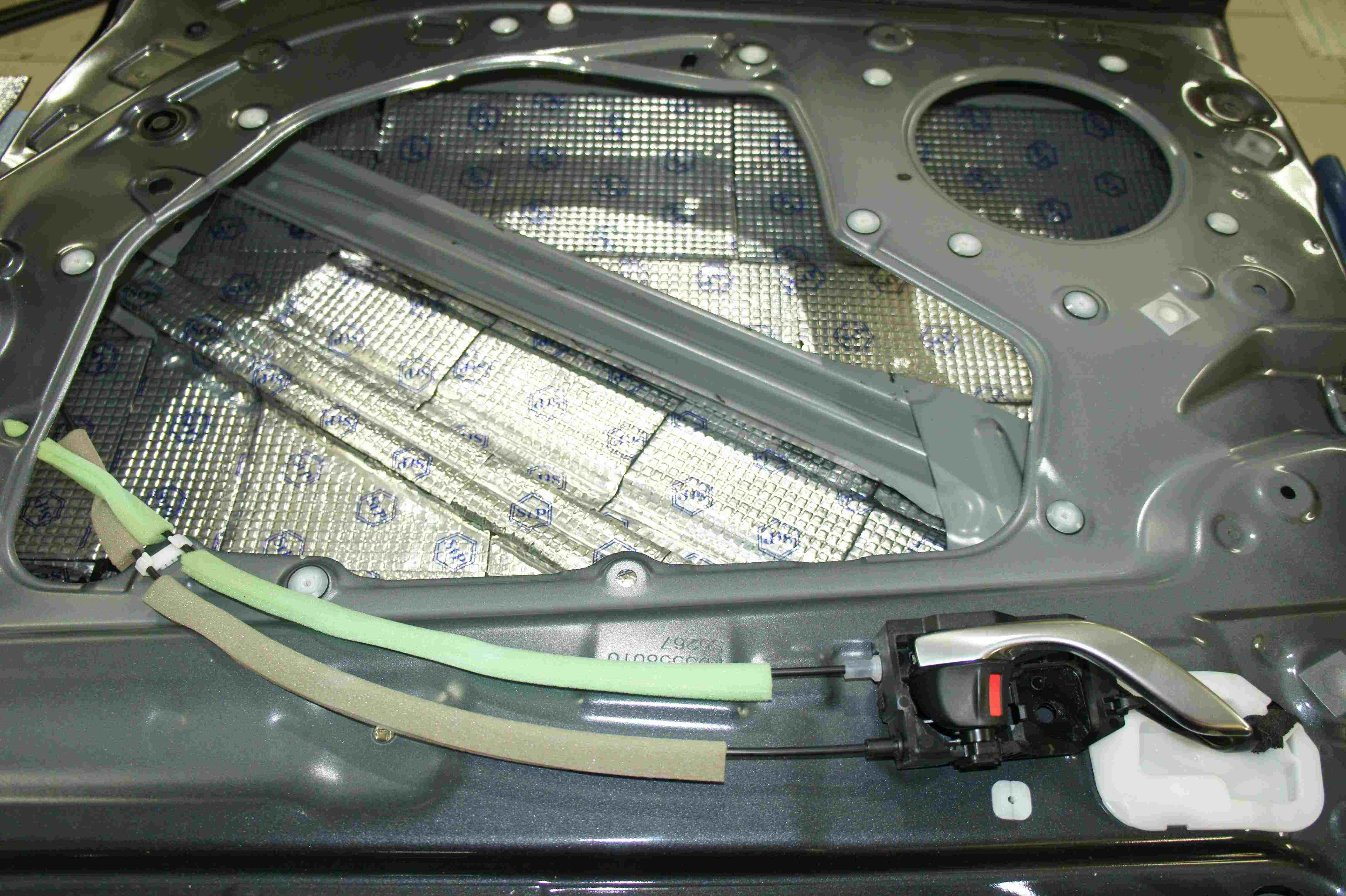

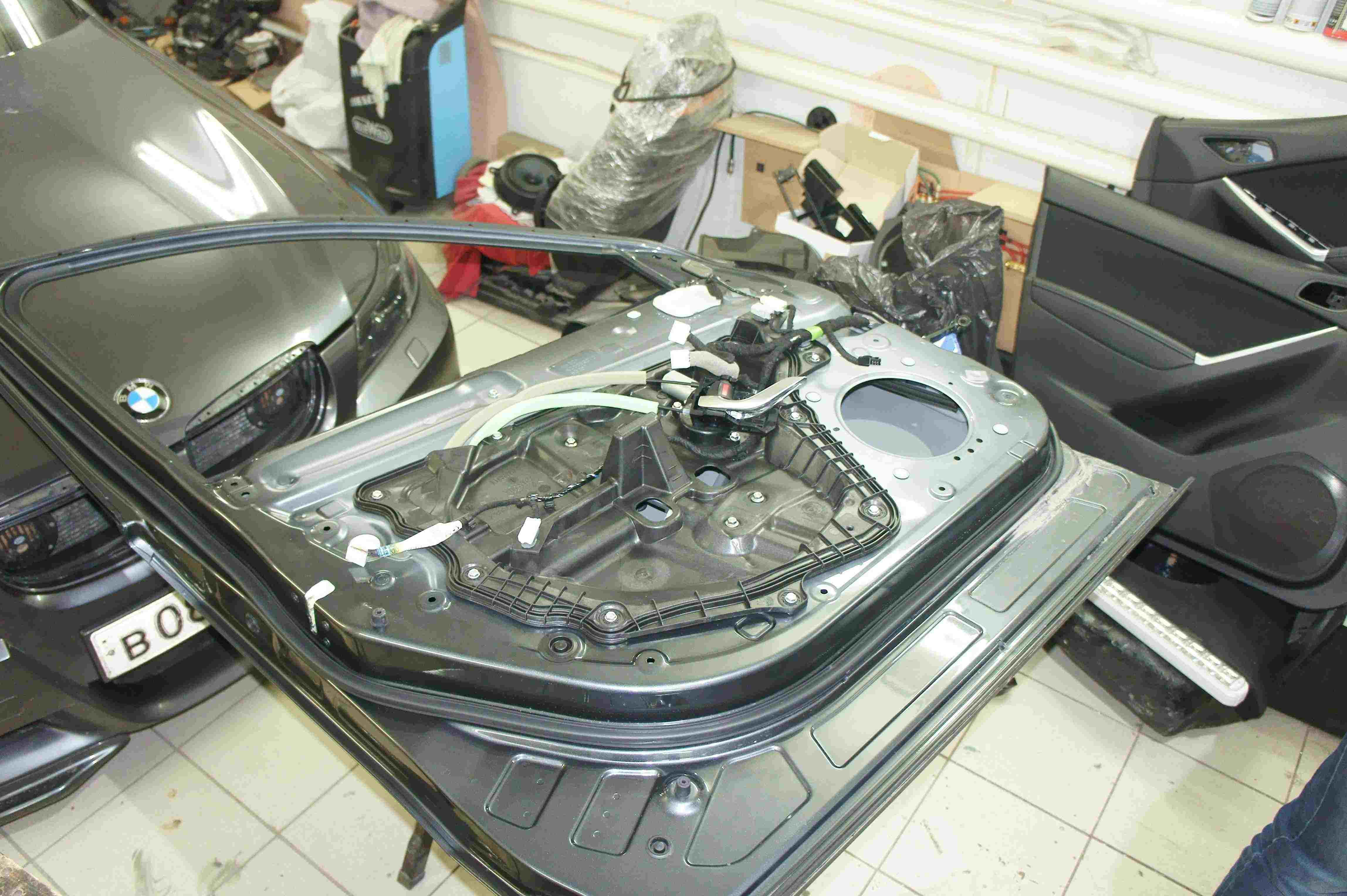

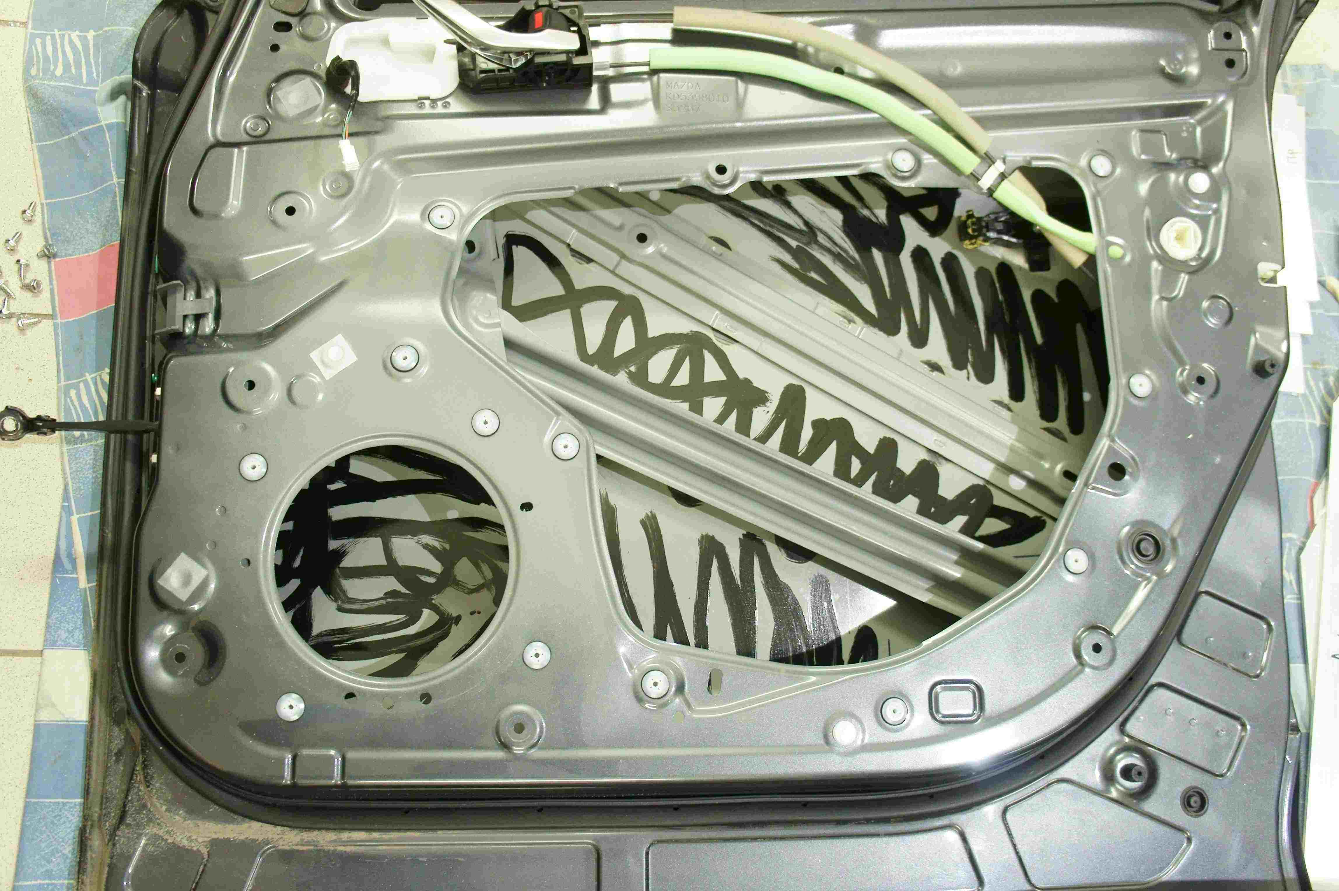

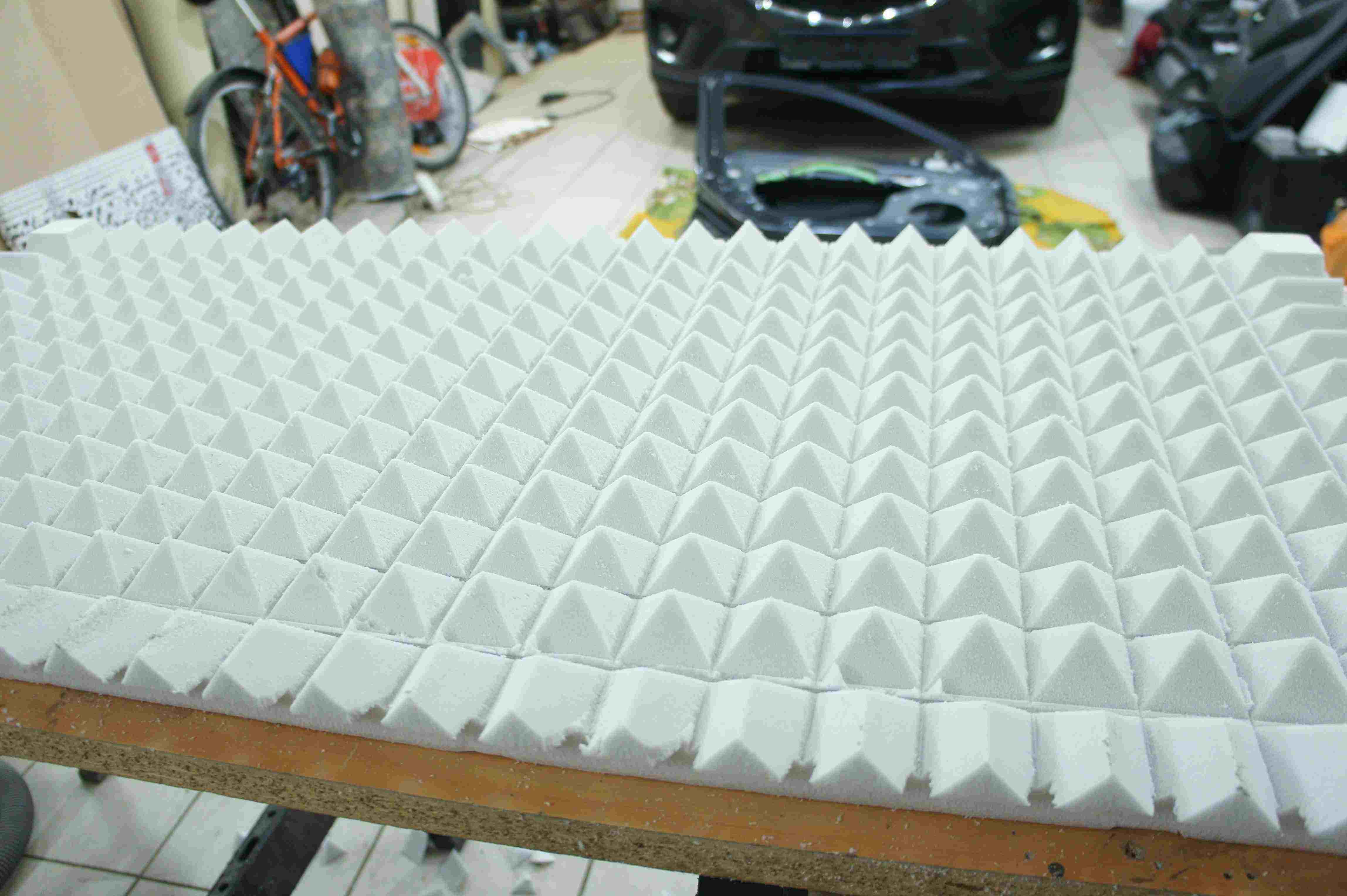

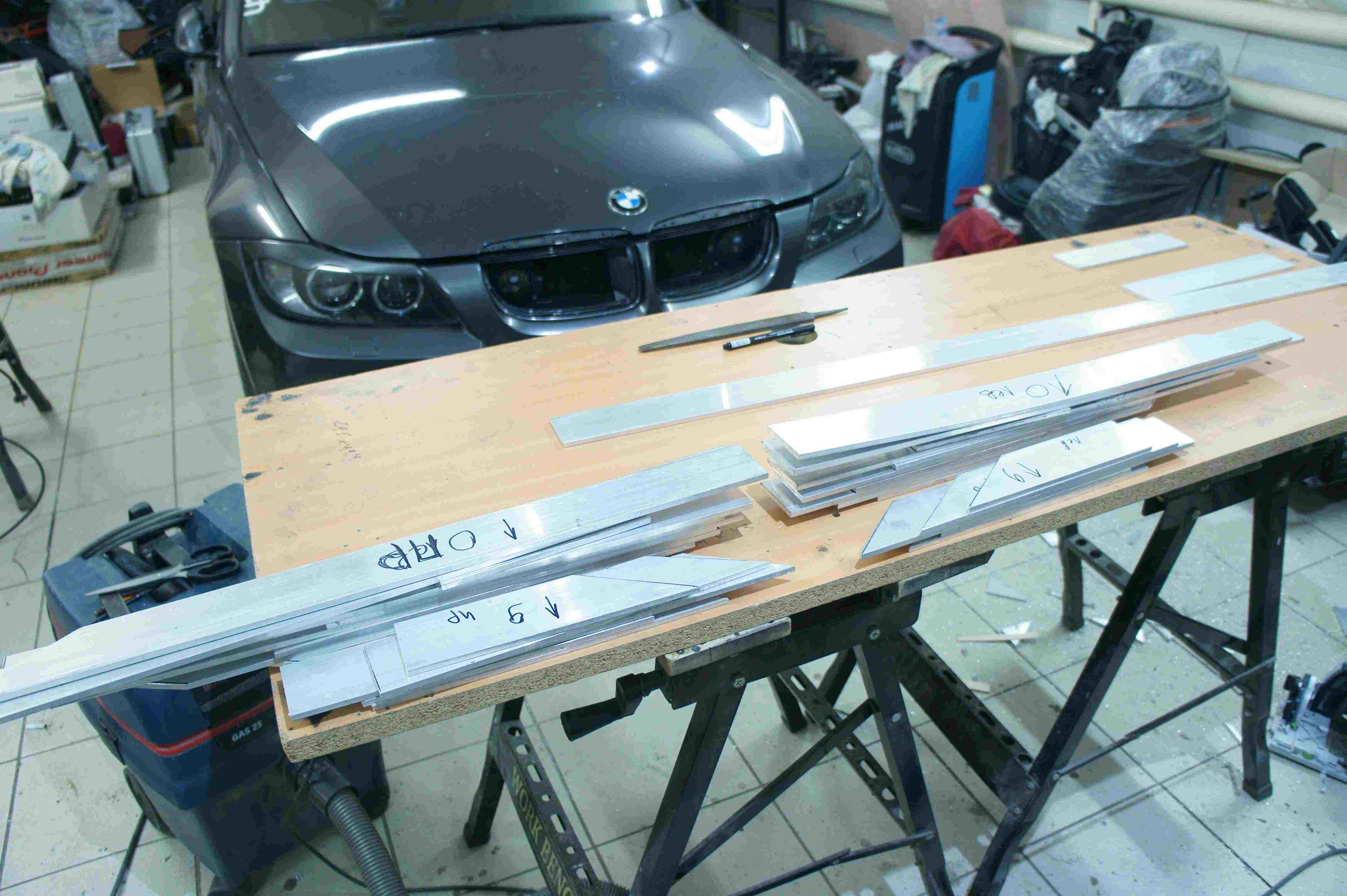

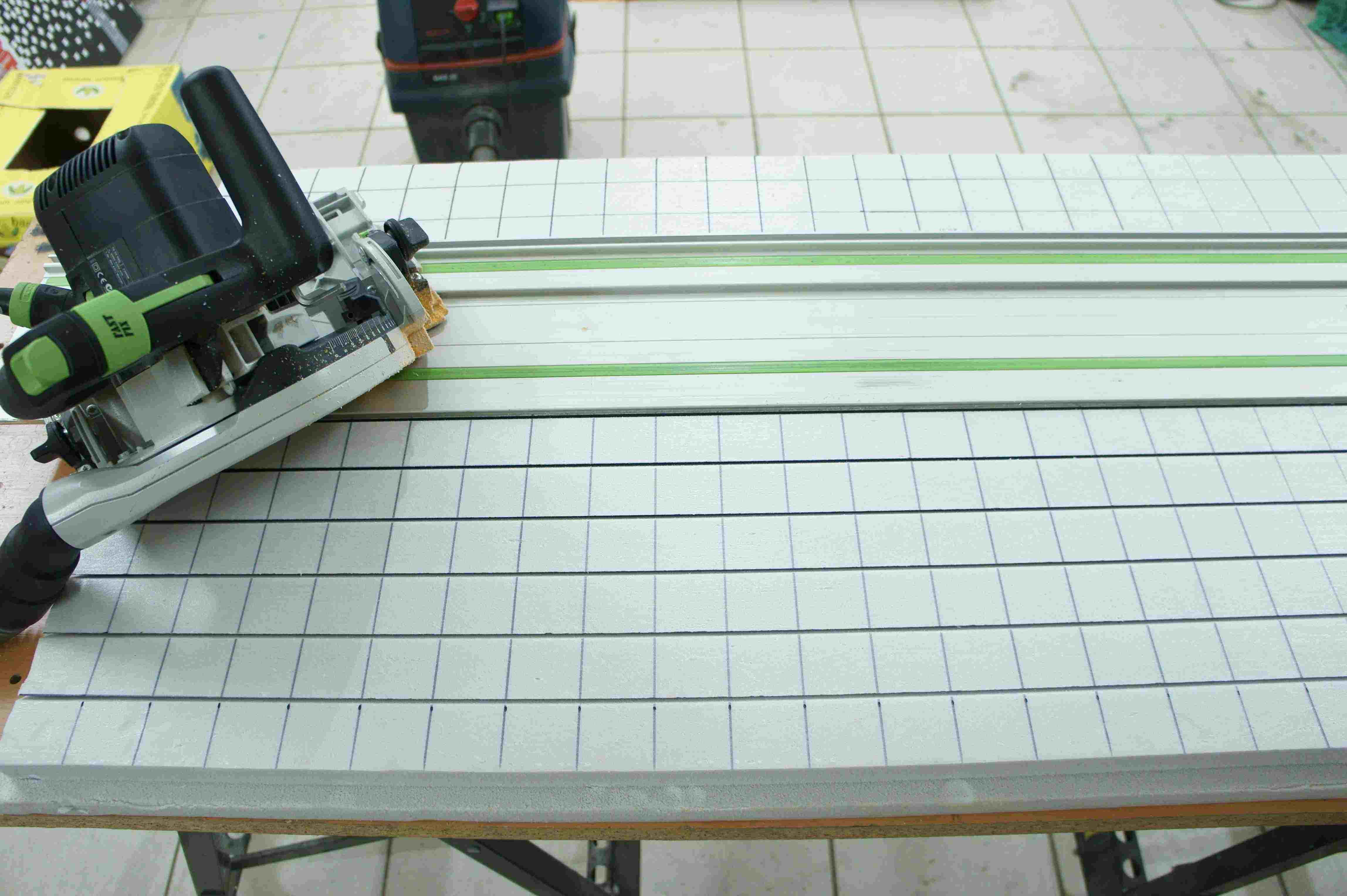

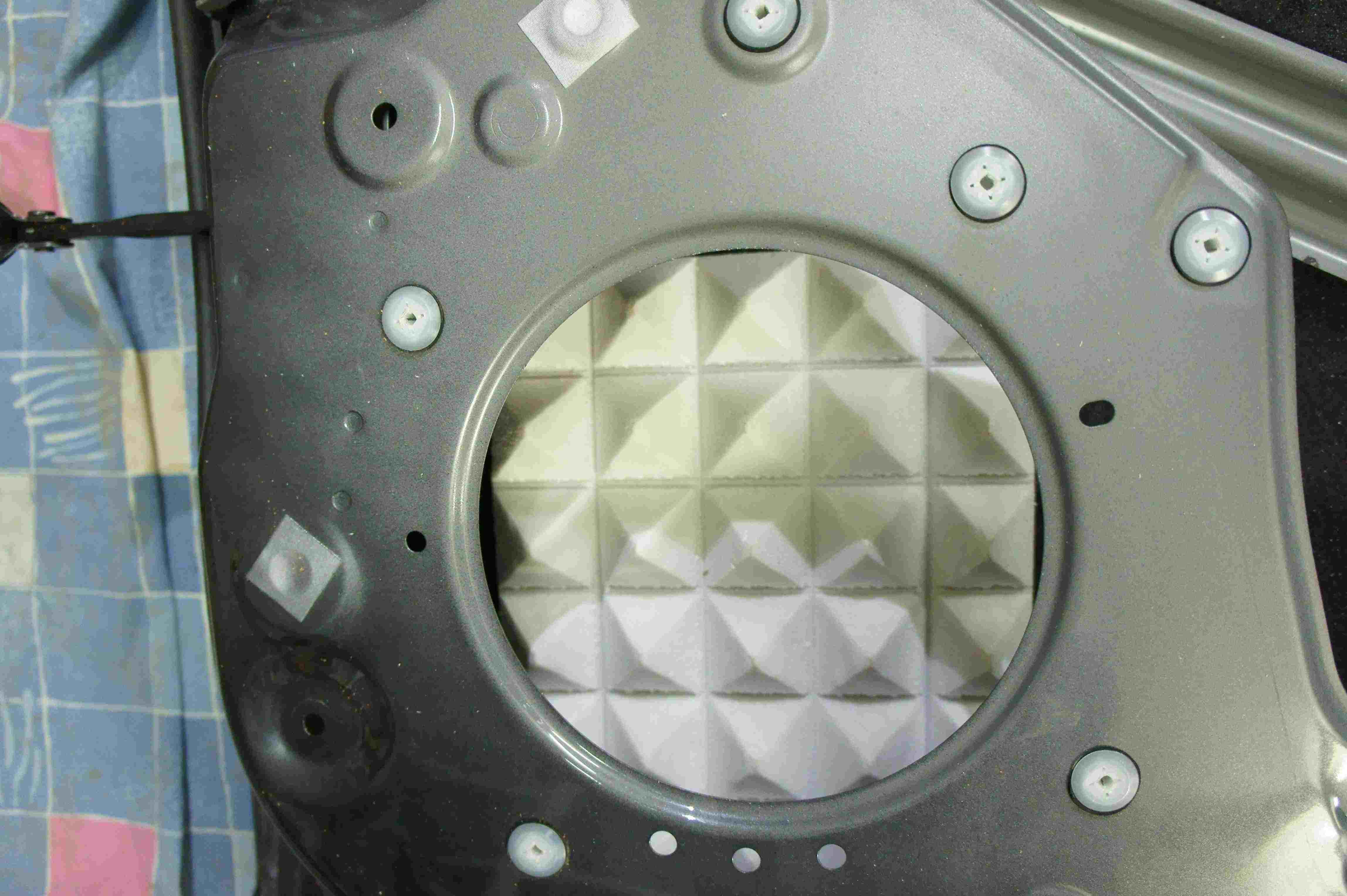

Двери и потолок.
Алюминий + шумка.

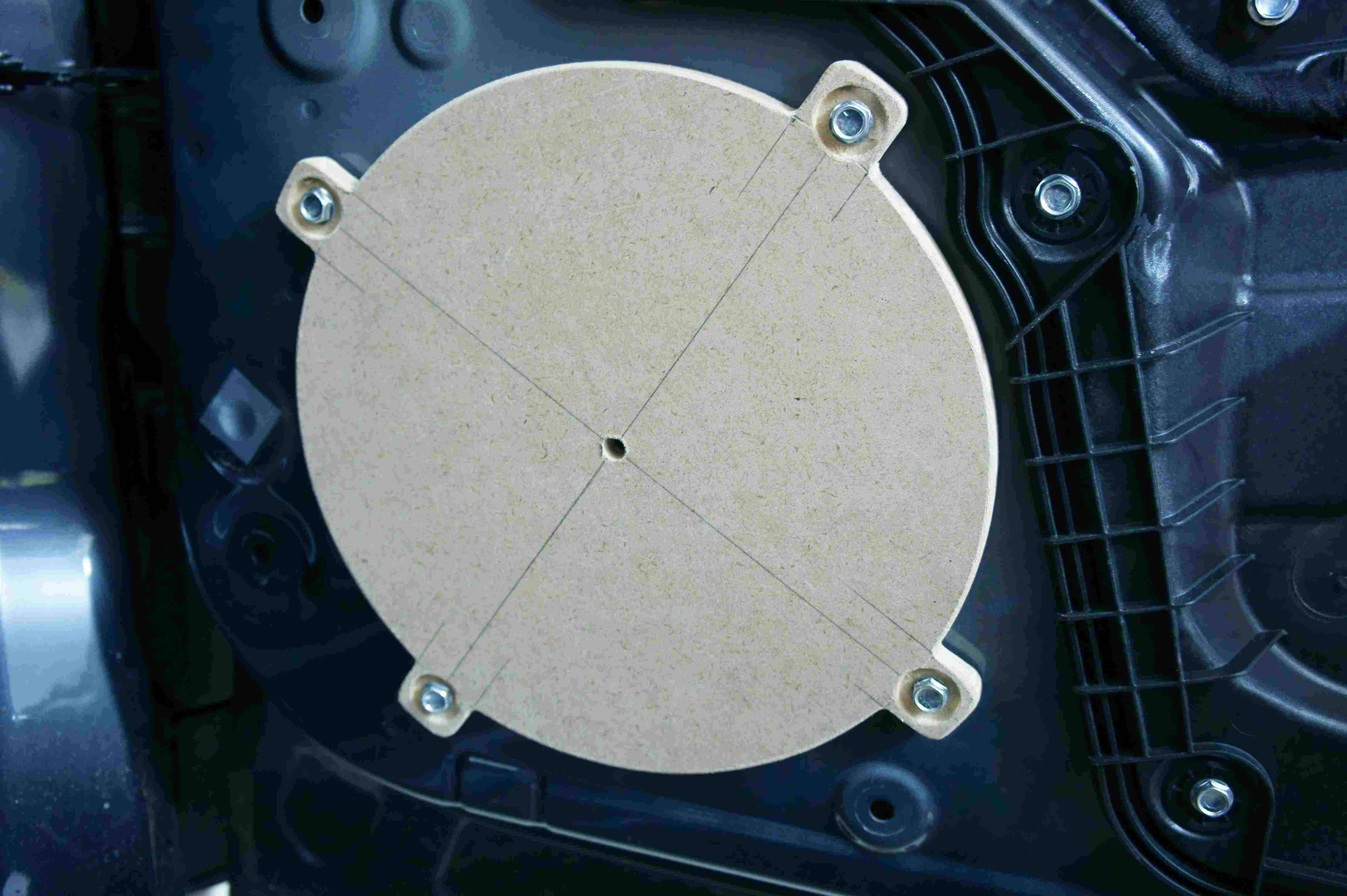

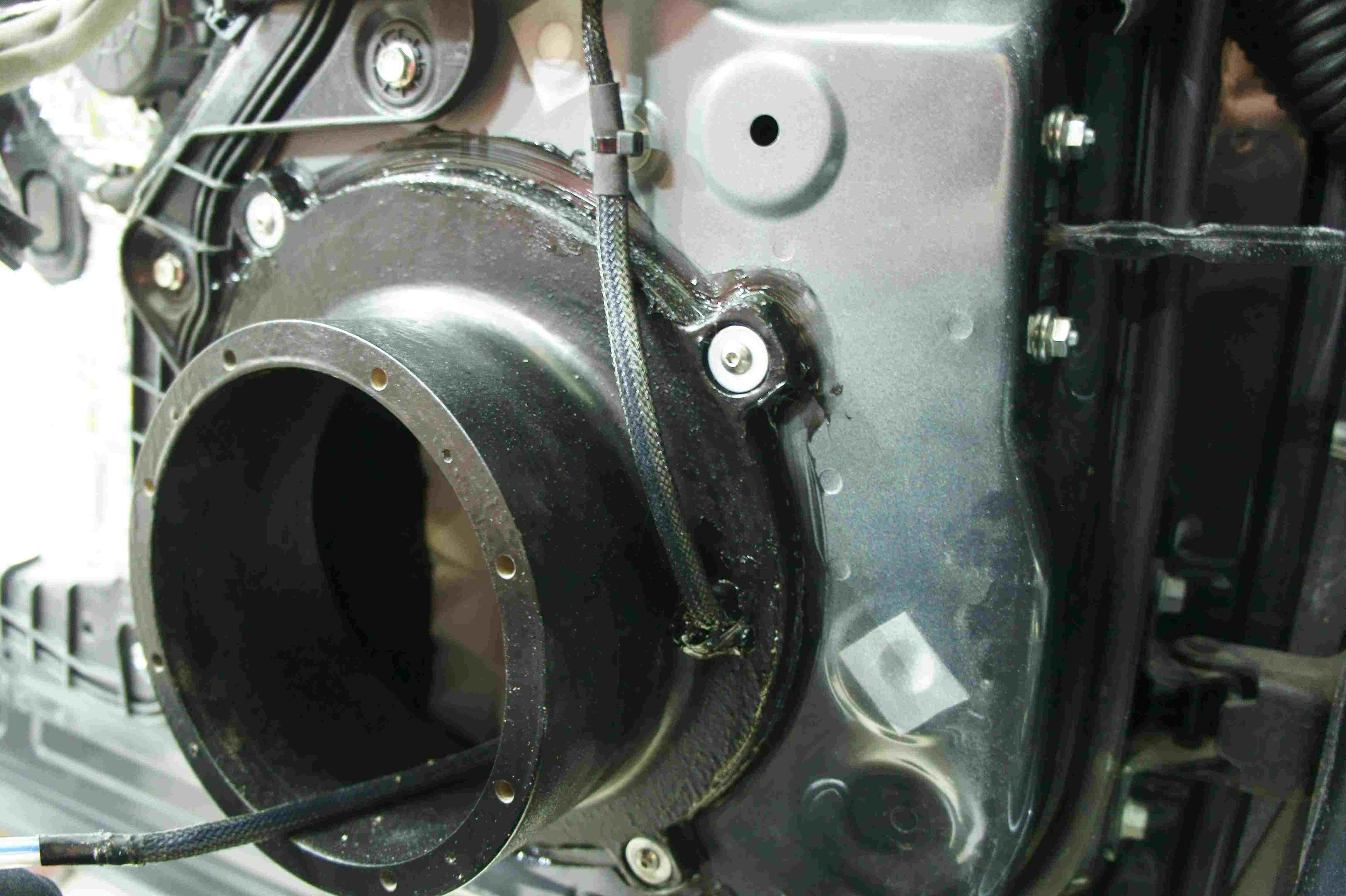

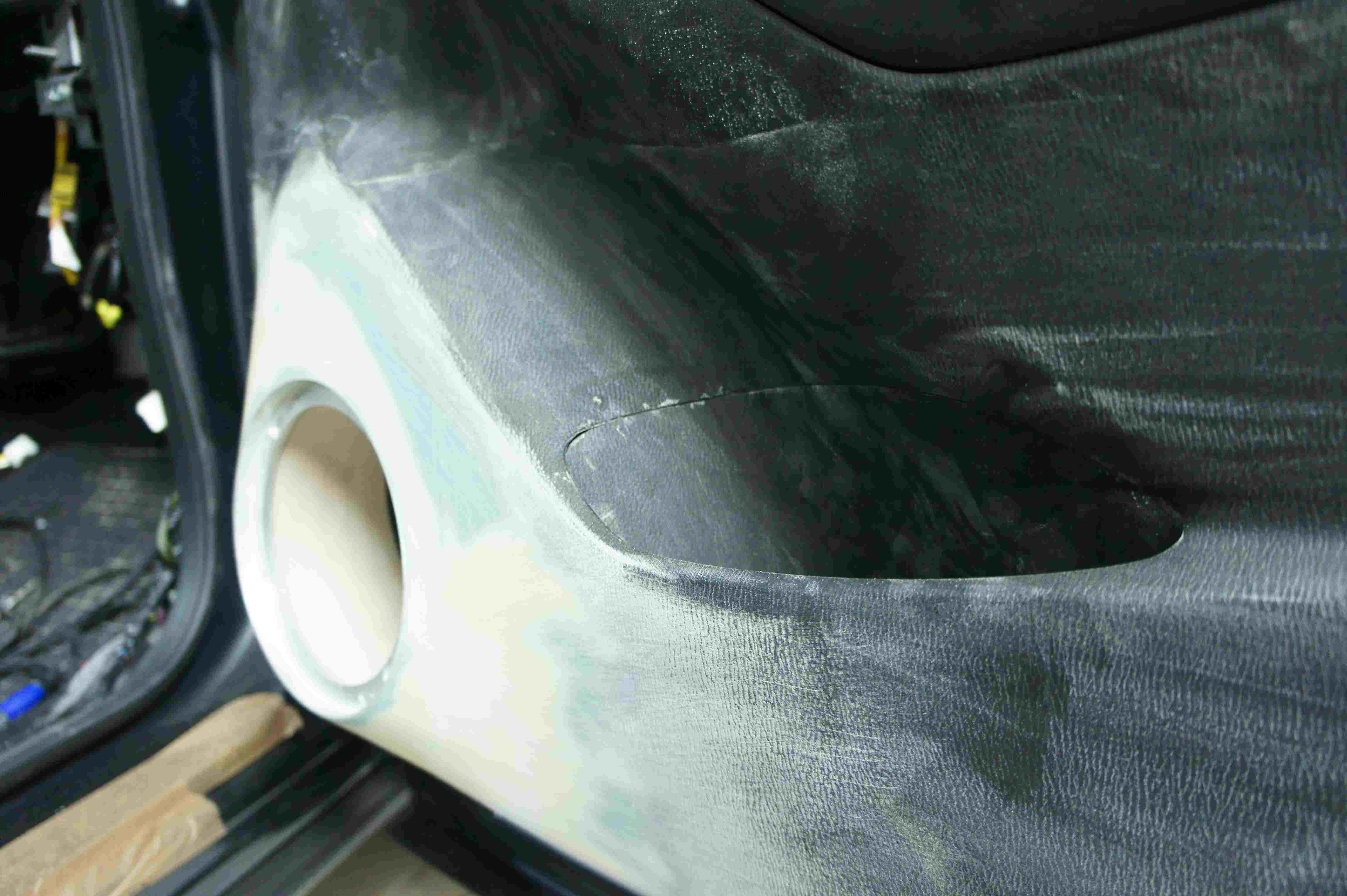

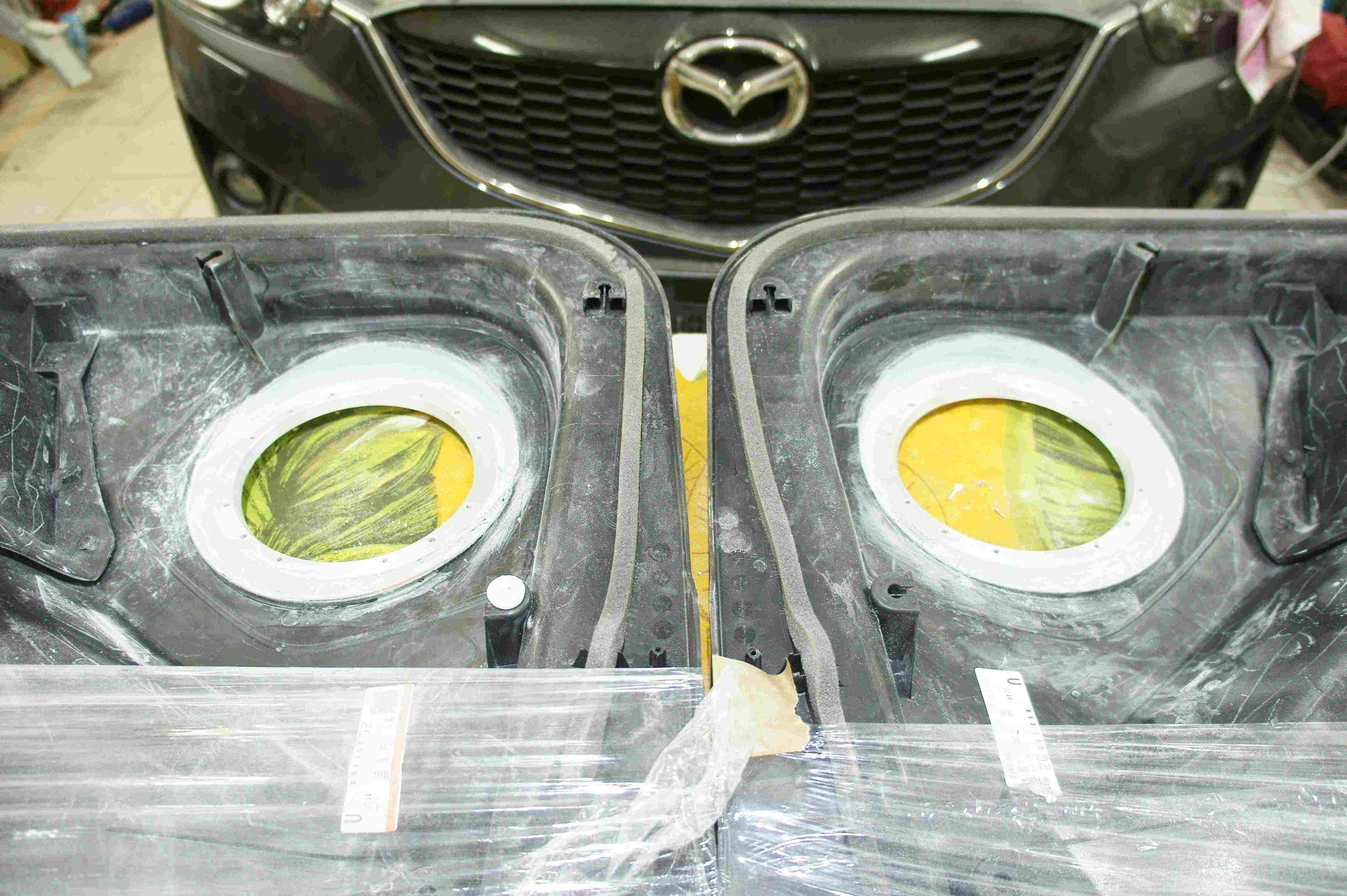

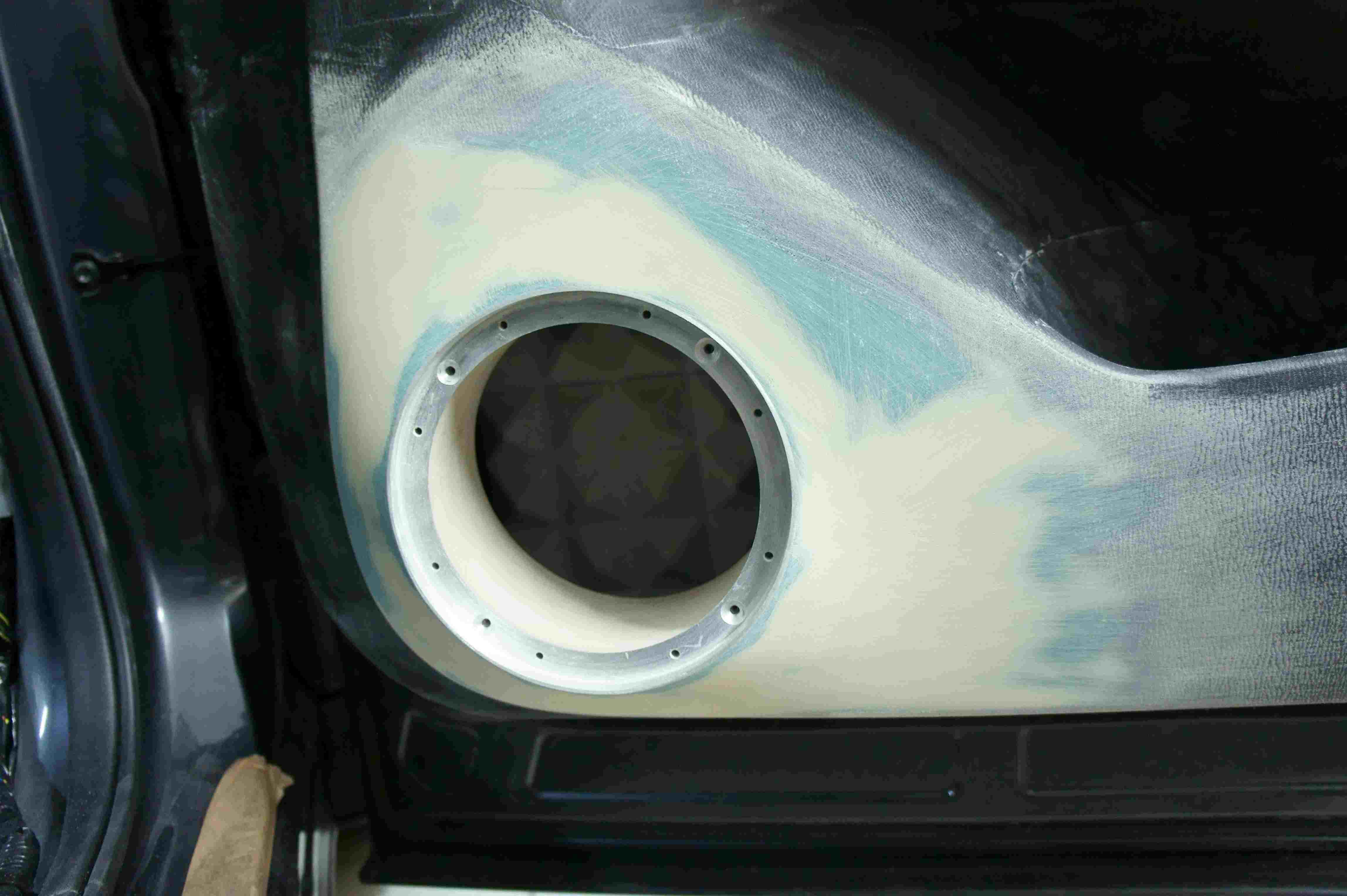

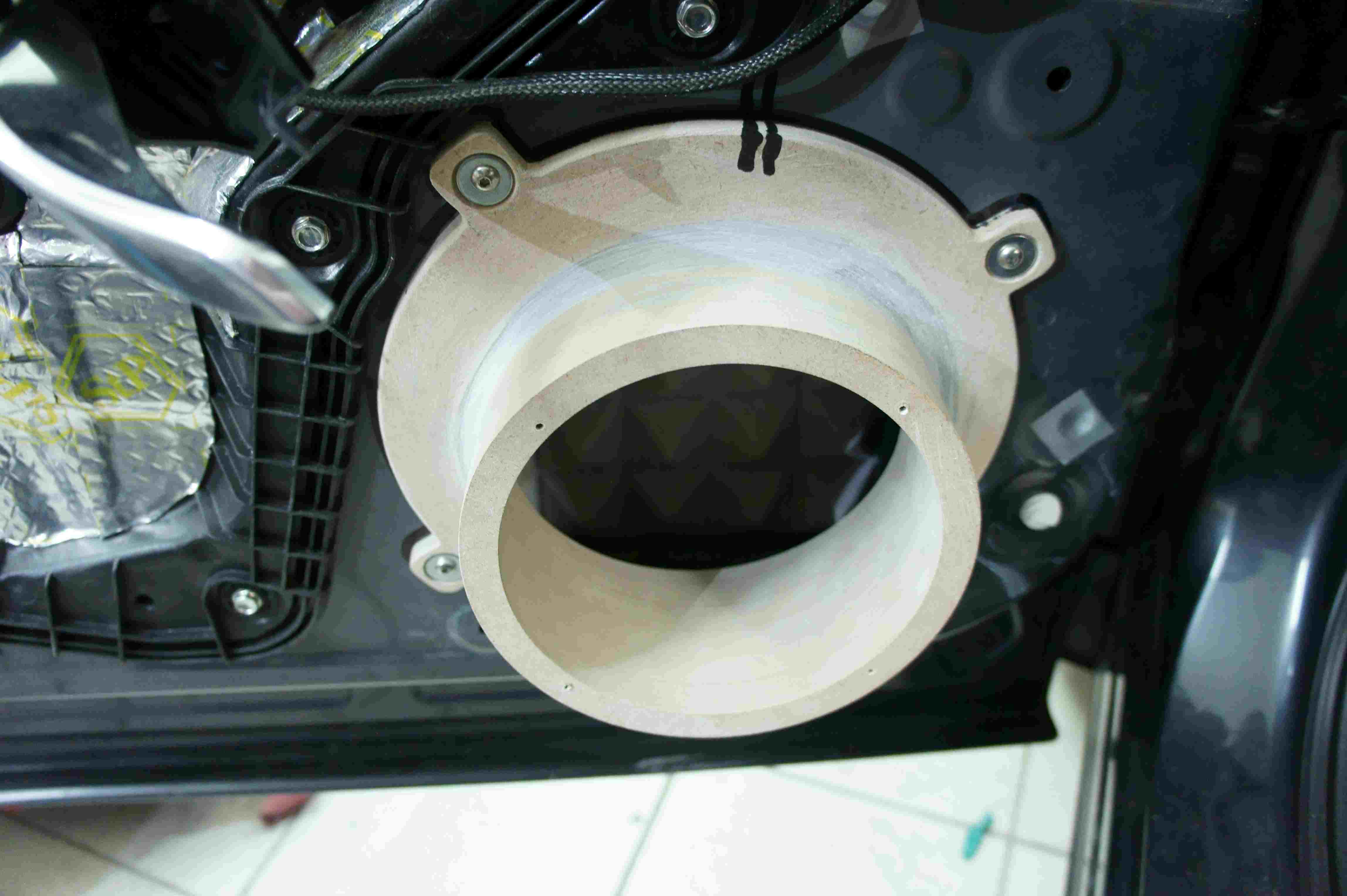

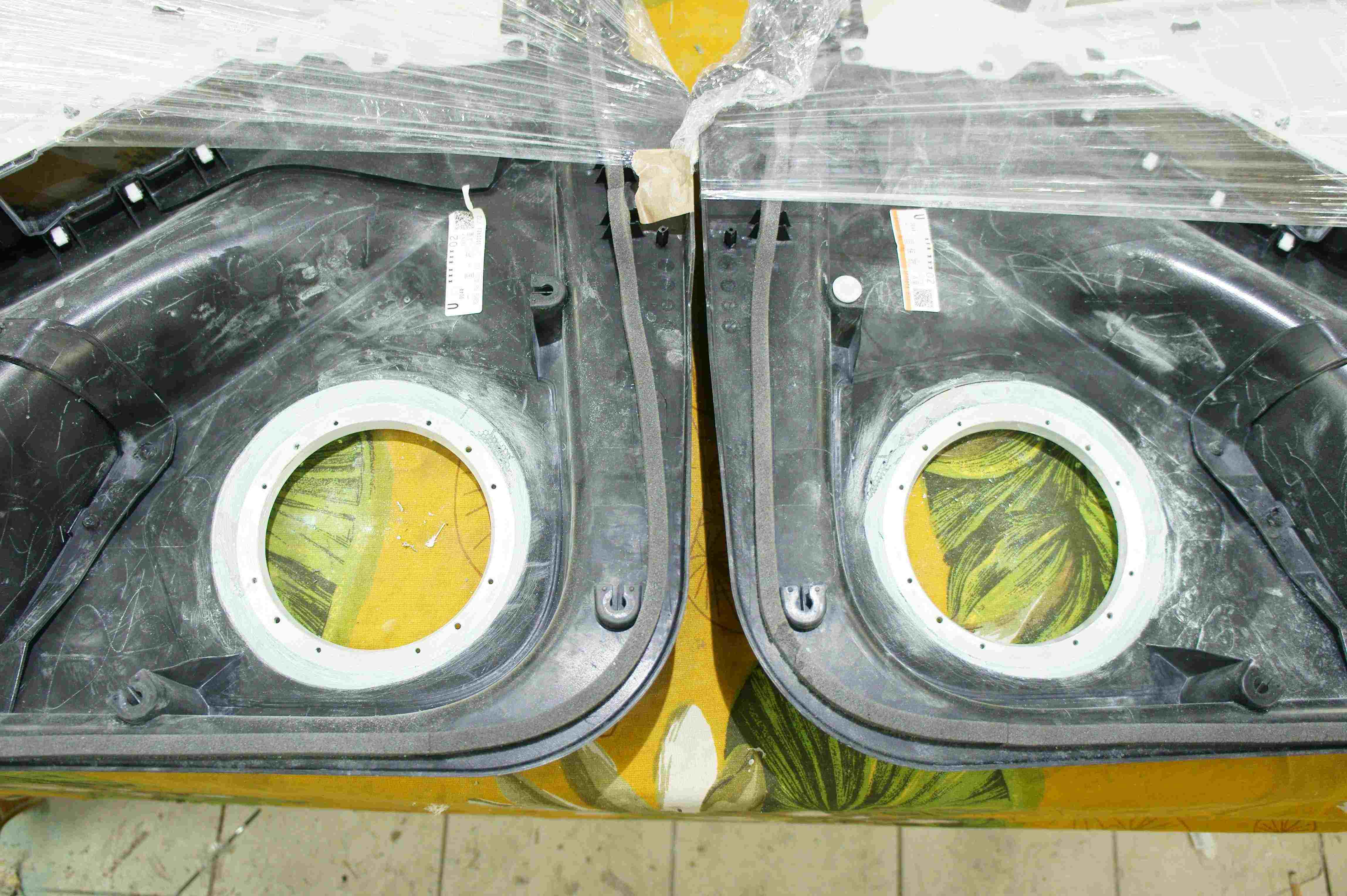

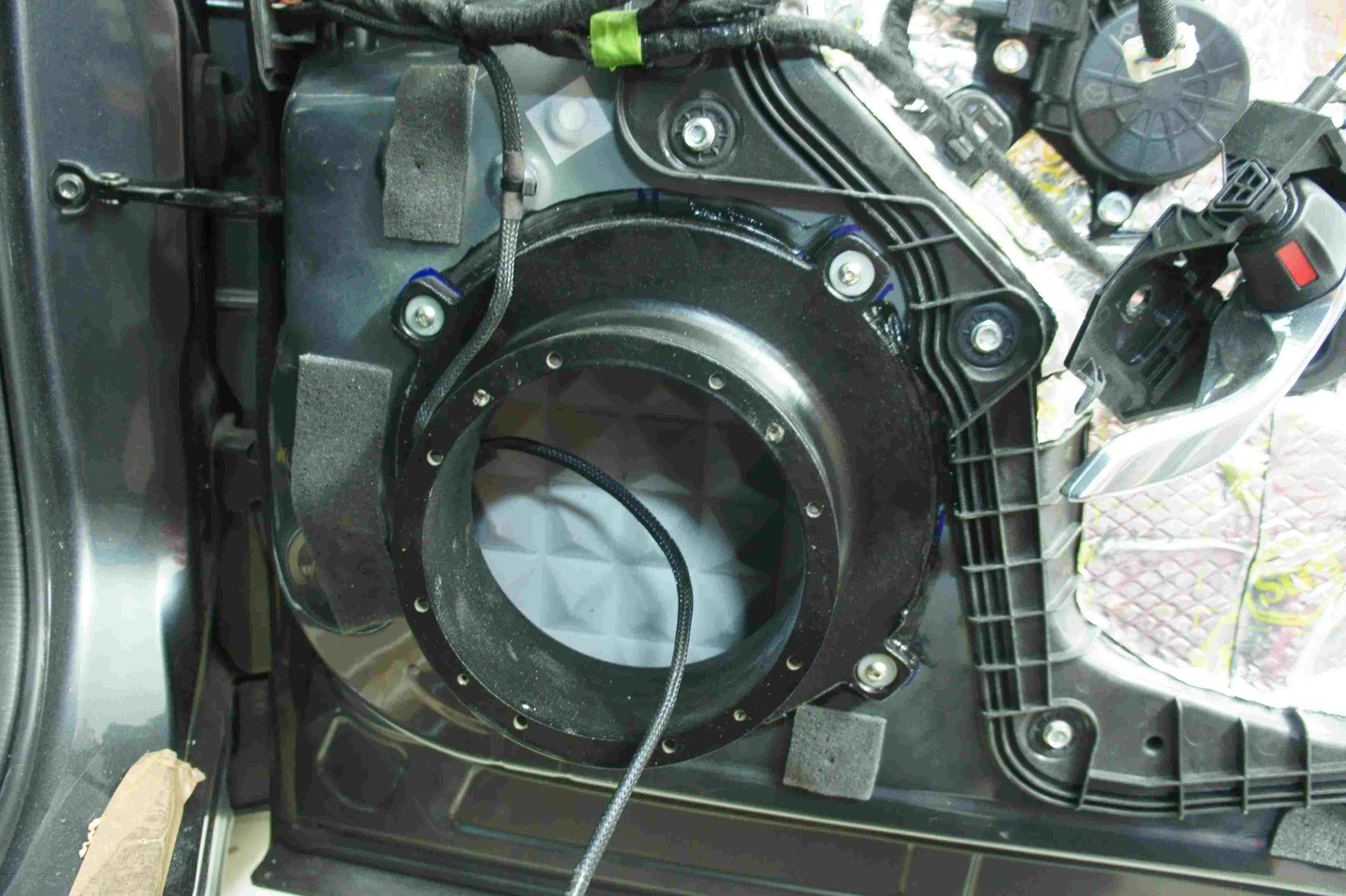

Двери +

Старый 18.06.2014, 22:58   #20
Двери +++
