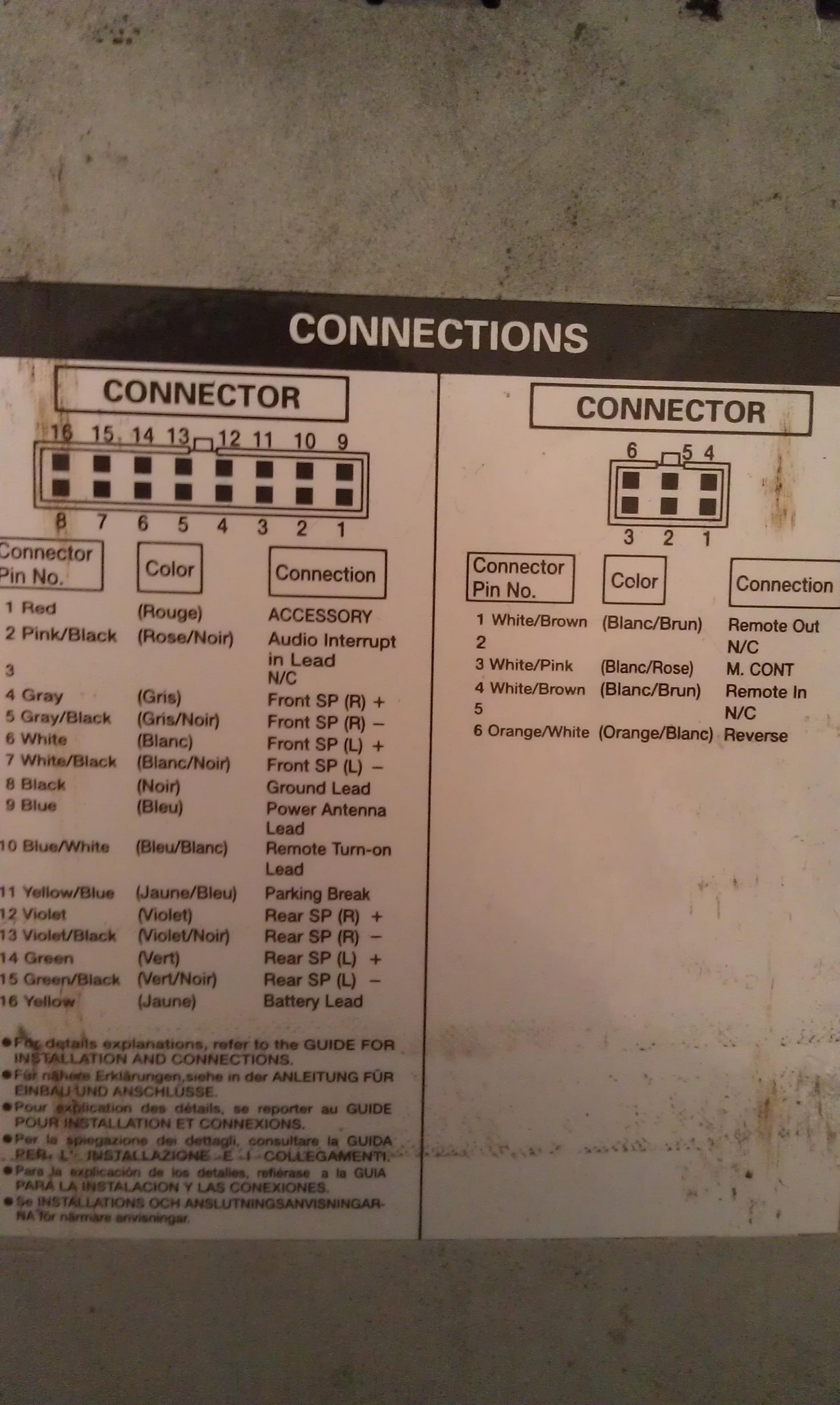

По умолчанию Распиновка разъёма для Alpine IVA-W202R
нужна распиновка разъёма там где ремоут, реверс и т.д.
а именно нужно место нахождение реверса для подключения камеры
заднего вида.
заранее спасибо!

По умолчанию Re: Распиновка разъёма для Alpine IVA-W202R
должно помочь
спасибо
