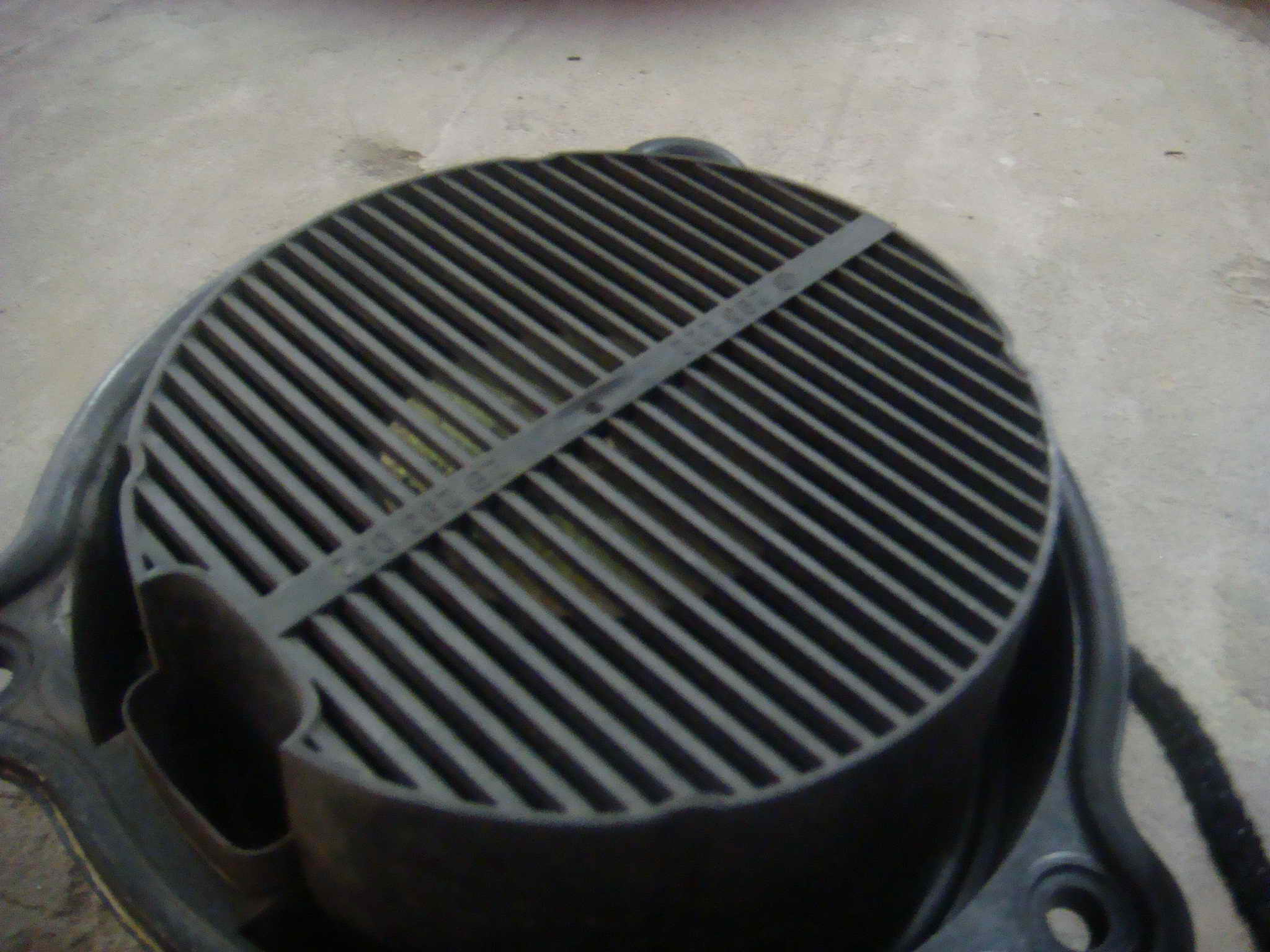

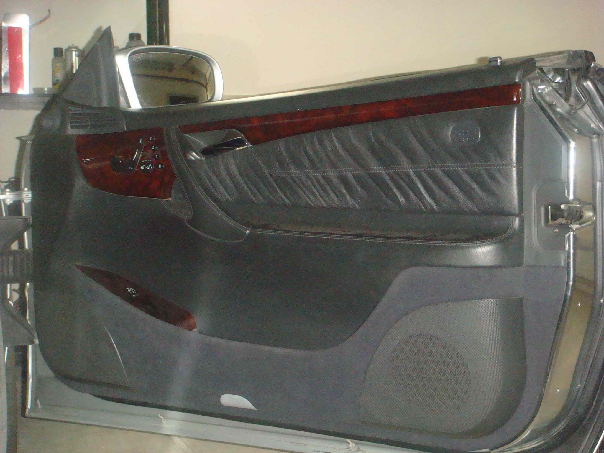

Так сложилось, что случайно заметил в машине отсутствие звука из одного динамика. Действительно случайно, хотя некоторые подумали как такое не заметить-слон на ухо наступил что ли? Отмажусь так-динамик сзади в ногах и пока сзади не проехал не обращал внимания.
Так вот занимаясь заменой динамика на рабочий обнаружил несколько примечательных моментов.
Сразу скажу, что основная суть этих моментов заключается в том, что звук этот достигается очень дешевыми методами, но звучит (и стоит) довольно прилично. Во всяком случае такой передачи звука я не слышал на системах хорошего среднего уровня (по меркам домашки).
И так, автомобиль Mercedes CL W215 (1999-2004) система состоит из:
1)Фронт (пишалка 38 мм в уголке зеркала+мидбасс 17 см в углу двери внизу)
2)"Тыл" находится в той же передней двери, но в заднем нижнем углу передней двери. Это вроде мидренж около 10 см в диаметре.
3)Центральный канал в торпеде 10см
4)Сабвуфер в задней полке в форме интересной улитки. (25см)
Когда я начал разбирать дверь, то рассчитывал увидеть там килограммы войлока, виброизоляции, кучу паролона, зашитые отверстия и тому подобные каноны успешного автозвука.
И вот что оказалось (фото будут внизу):

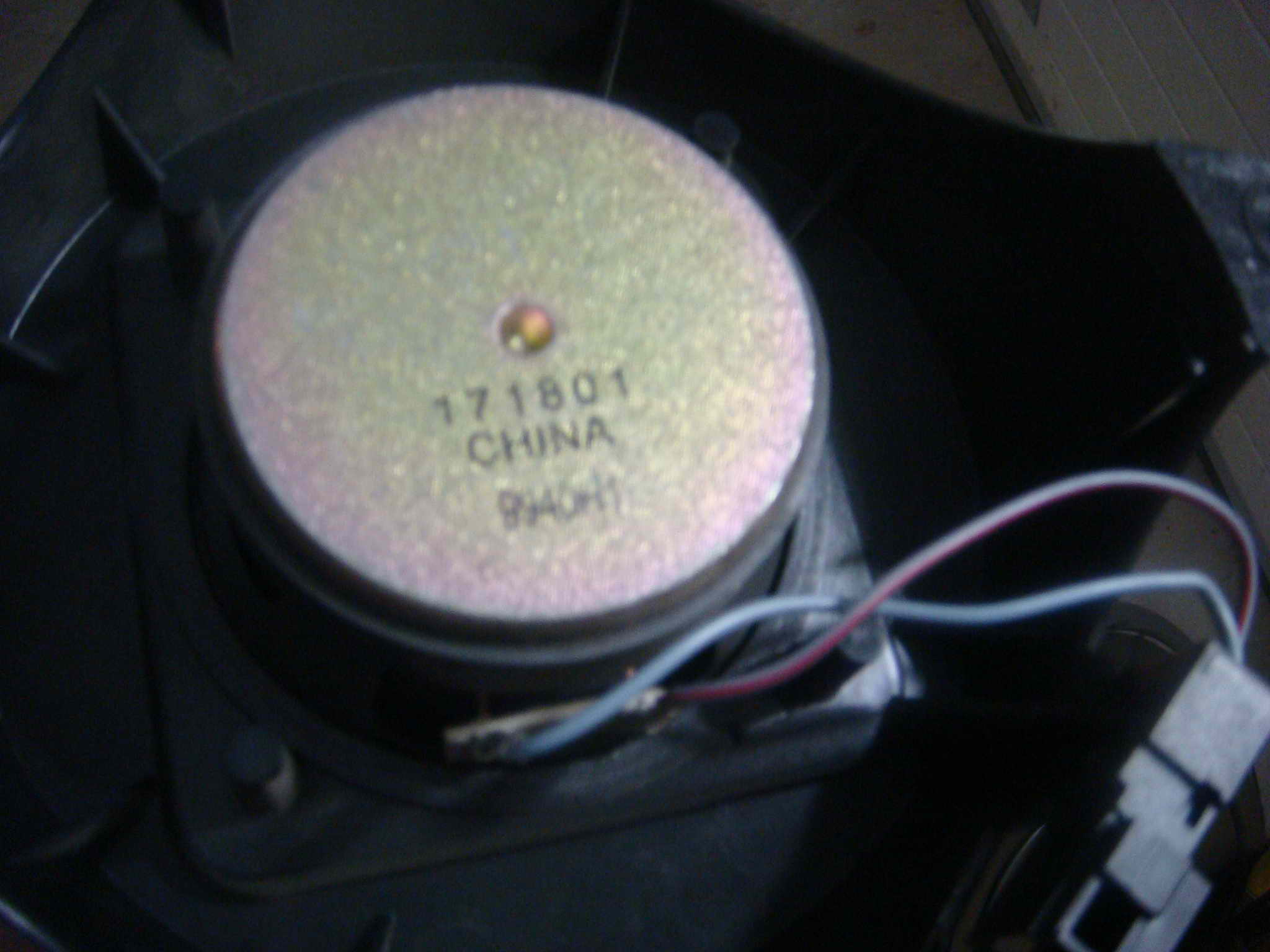

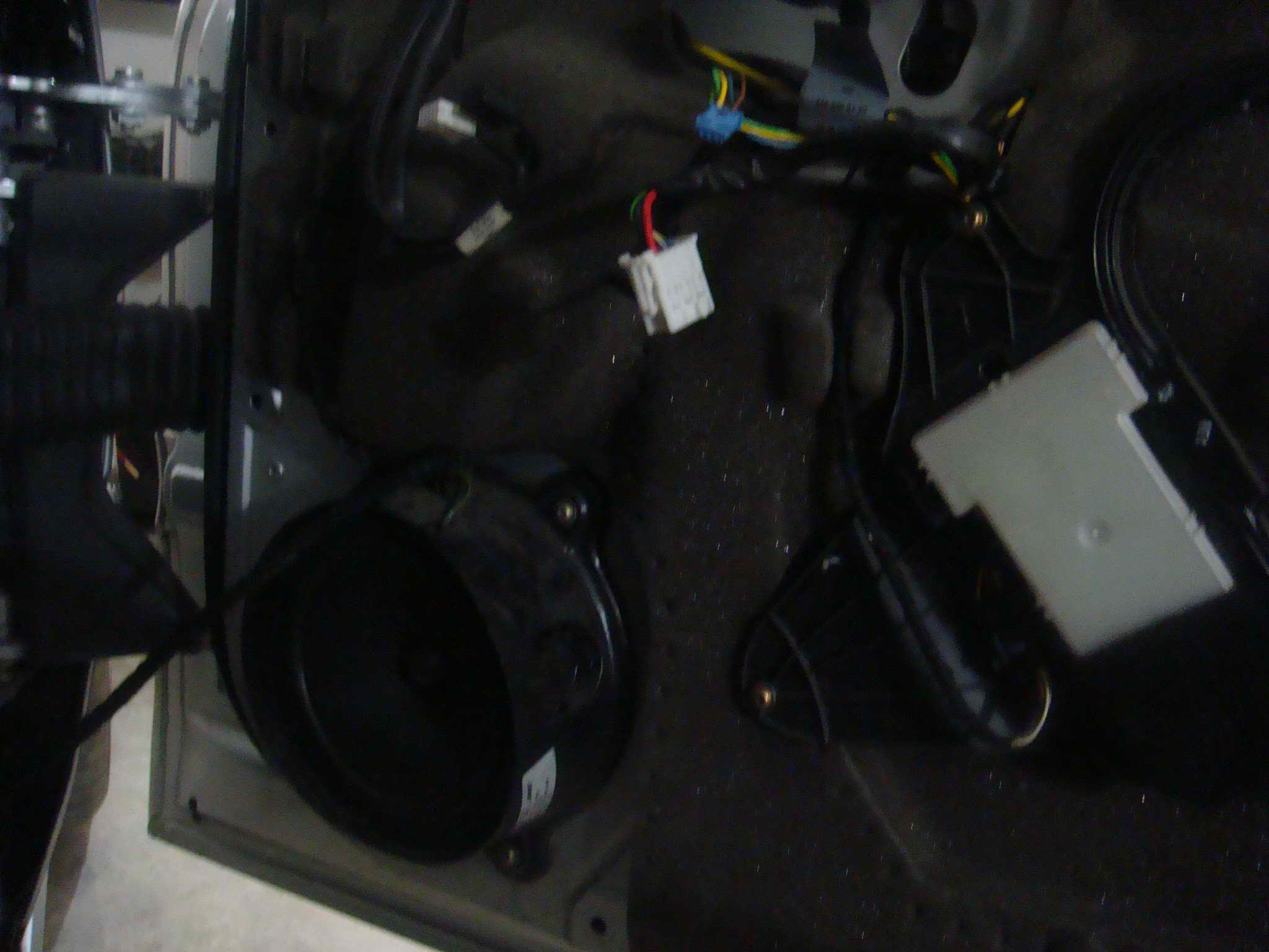

1)Тот задний динамик который сгорел стоит на пластиковой корзине. Играет он в паралон который закрывает тех отверстия.
В корзине динамика по бокам есть отверстия, причем даже слегка прикрыв рукой любое из них звук портится кардинально и слышно невооруженным ухом. То есть вывод из этого такой- такая конструкция взята не из того чтобы динамик просто стоял там, а с точки зрения акустики.
ЗЫ Динамик в сборе с корзиной стоит от 80 до 150 евро в зависимости от того у кого заказывать. На разборке удалось купить за 300 грн. На магните сзади написано CHINA.

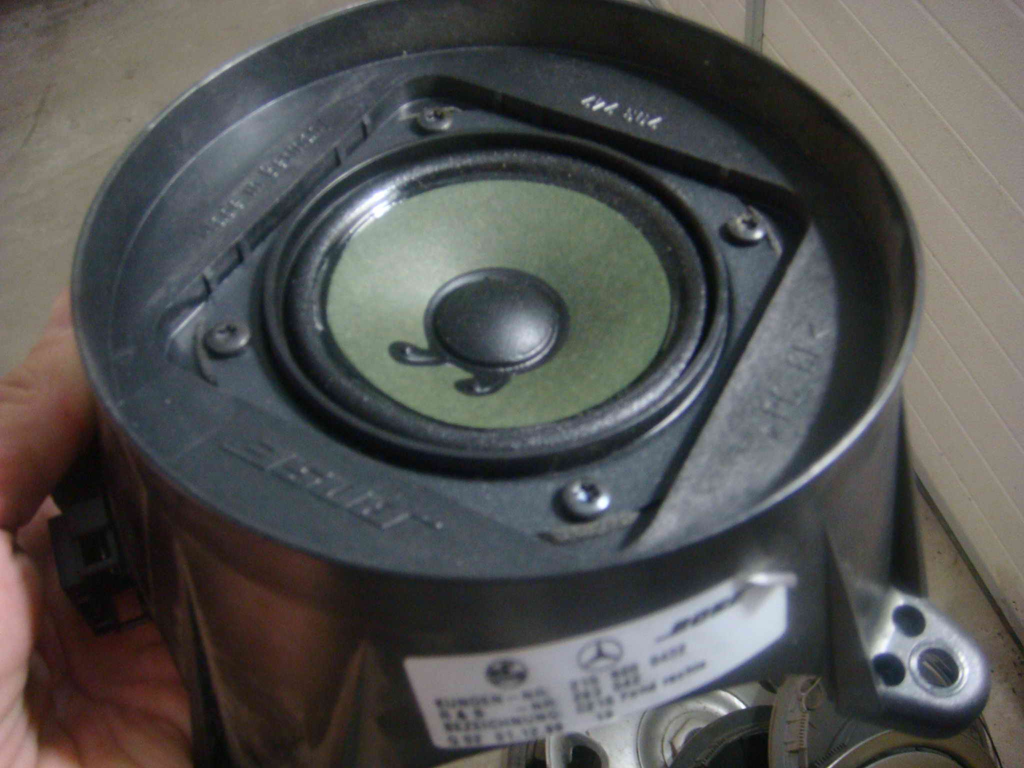

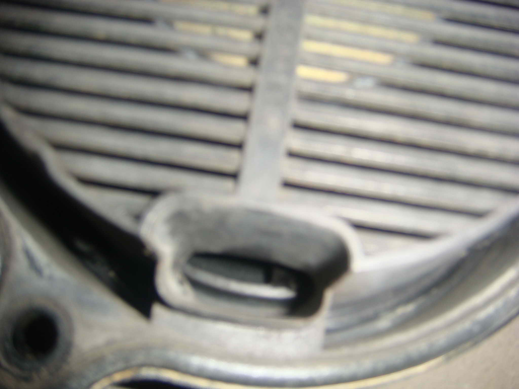

2) Фронтальный динамик тоже расположен в корзине и тоже прикручен к филенке двери, но играет он уже в дверь.
Интересна конструкция - сзади динамика решетка, думаю что определенной структуры и с неким подобием фазоинвертора сзади. Думаю эта трубка там не просто так.

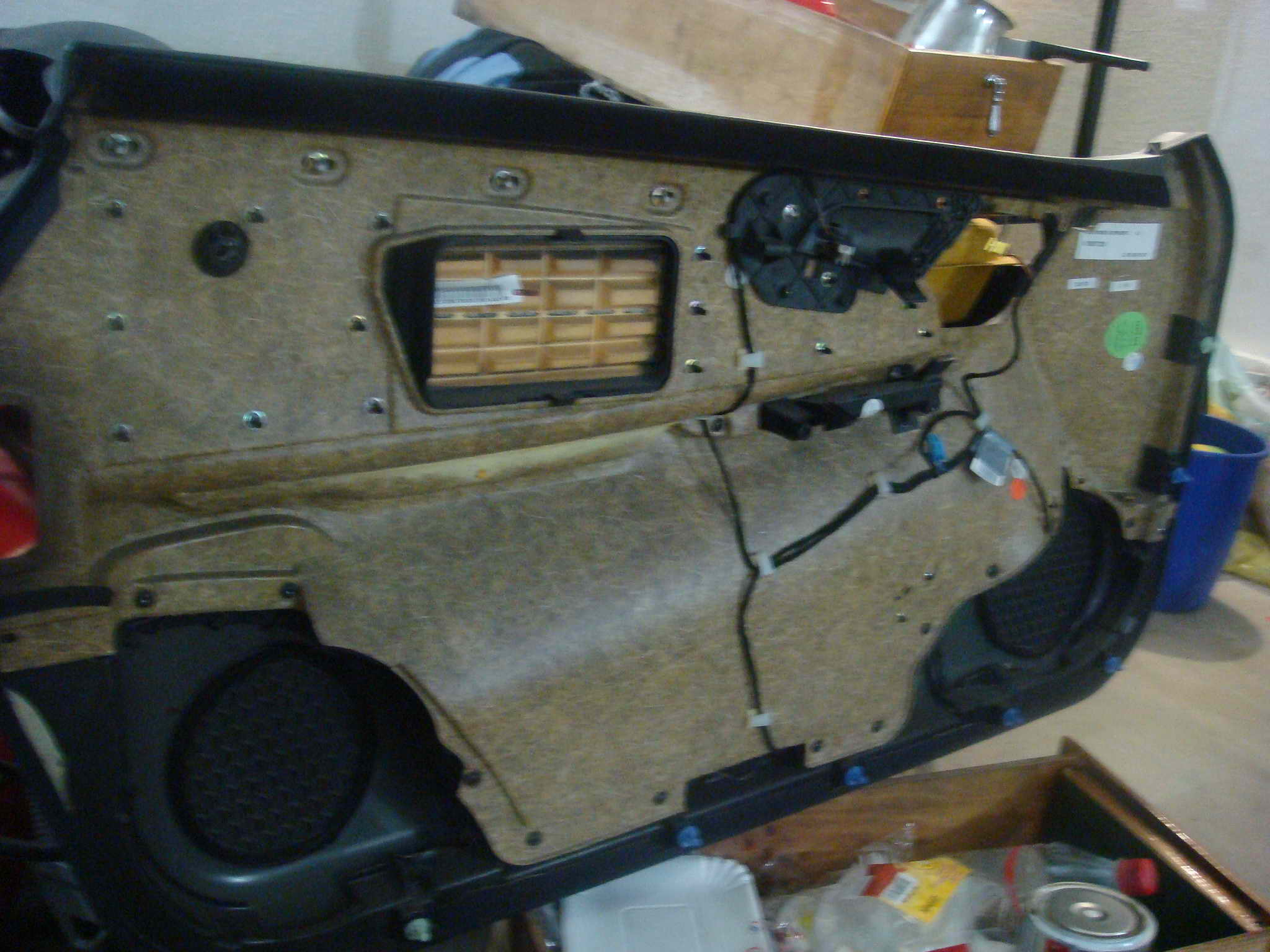

3)Оба динамика развернуты под определенным углом - передние играют вперед под ноги, а задние несколько назад под ноги.
Думаю связано это с избеганием переотражений, так как и пол и все под торпедой оббито толстеньким велюром.

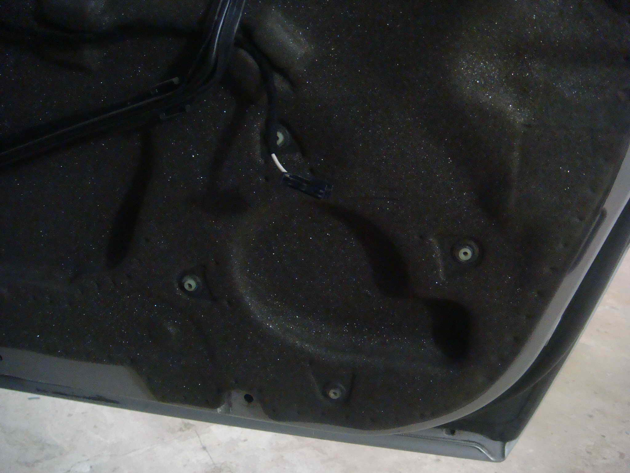

4) Кроме листа виброизоляции (20-25% площади двери примерно) и плотной двухслойной прокладки для закрытия тех отверстий в двери больше нет. Прокладка состоит снаружи из паралона (2-3мм), а изнутри из плотного полиуретана (2мм)
5)Динамики (диффузоры) сделаны из бумаги, а подвесы из пропитанной тонкой ткани, тоесть они походу выполняют только ограничивающую функию, а упругости подвес врядли добавляет. Центральный колпачек у большого мидбасса похож на шелковую пищалку и тоже прогибается пальцем.
6)До центрального канала не доковырялся, а саб разберу позже. Точнее проблема не в сабе, а в шторке, нужно задемпфировать некоторые детали, а то дребезжит если выше среднего накручивать громкость.
Фотки по идее должны быть внизу.

Кстати, как видно, шумоизоляция двери казалось бы не мегасупер закатанная, а простая относительно. И в машине тихо, как будто уши заложило.
Не кажется ли Вам господа, что это есть небольшой урок как правильно распределять шумку на двери.
Я сделал такой вывод - на шумку двери (от наружных шумов) не нужно 10 кг вякой лабуды, так как шум в основном проникает через проёмы дверей. Поэтому если не будет двойного уплотнителя (один в зазоре, а второй в проёме), то как ни изолируй все равно не то.

Дело не только в шуме от дорог, ветра и т.д. но еще и вибрации которые создают сами дины в двери, а при этих вибрациях возникают посторонние призвуки которых быть не должно! Вот с этим и борются в основном! имхо
