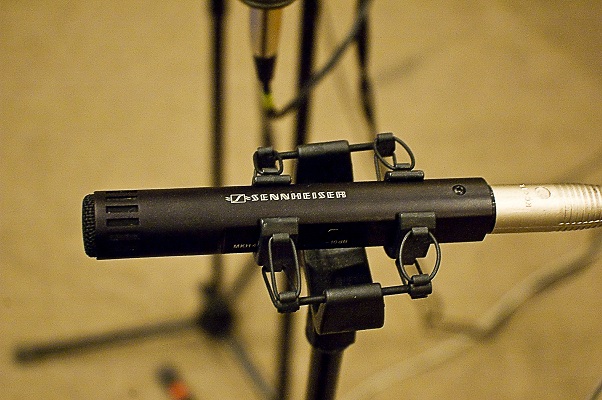

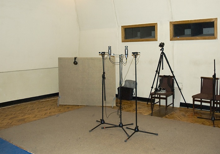

Клево!! Круто!!
А что это за черный шнурок на первом фото??

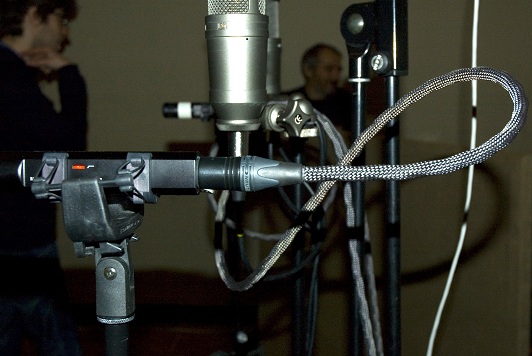

Изпользовали кабели "Vovox". Вернее, после тестов нескольких кабелей выбрали "Vovox"
http://www.vovox.com/

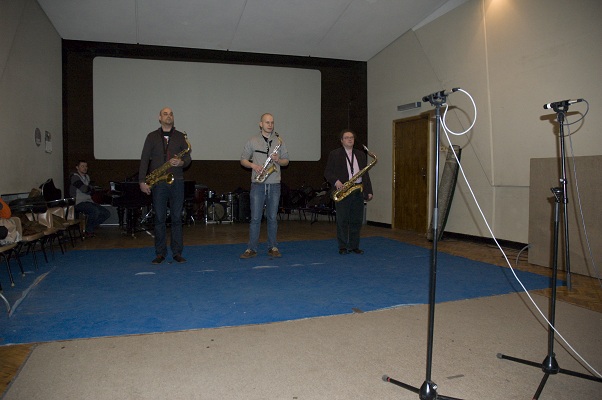

Между микрофонами расстояние как-то маловато.................. или я чего-то не знаю.............

14:44 <wilkins> нет не так. все несколько сложнее. имеет место (помещение, отражения итд)

А по мне так великовато....
Возможно есть разные принцыпы двух-микрофонной записи.... Я знаю метод, когда микрофоны ставят на расстоянии около 7см, т.е. имитация ушей человека ( рассположение барабанных перепонок внутри головы).
Возможно Вилкинс пояснит этот метод. Я "чайник" в этом, ... но интересно.

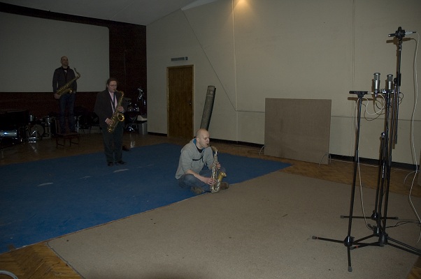

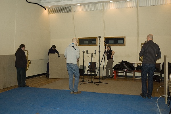

Способы установки микрафоноф = разные. Мы тоже пробовали ставить по разному (это частично видно на картинках). Но для нашей (специфической) задачи - максимально точно передать помещение и образы в нем, остановились на расстоянии в 700 мм между микрафонами + паралельно записывали две стерео пары (см. картинки). Что из этого получилось будет слышно на диске
http://artsites.ucsc.edu/EMS/Music/t...ces_20.html#IV.

Понятно! Спасибо за пояснения! Надеюсь получилось, то что задумали.
