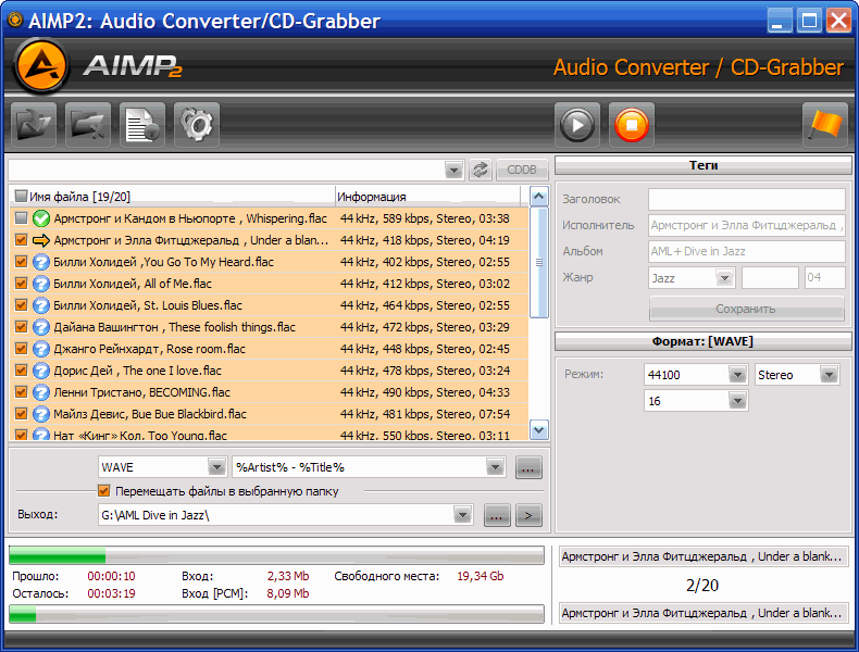

Приподниму темку.
Незаслуженно обойдена вниманием очень удобная программа AIMP.
В полном составе в нём есть аудио конвертер из всего во всё. Причём, WAV генерируются с тегами.
Я конвертировал в вавки и из flac, и из cue, и из iso, даже присваивал теги неразмеченным WAV.

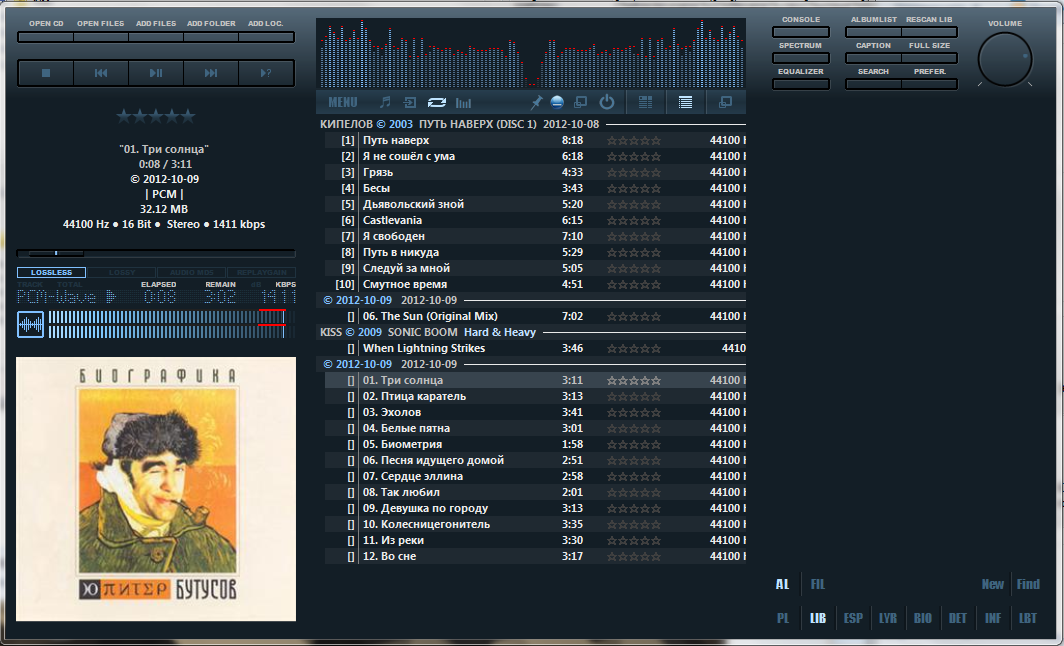

Вот пример скриншота:

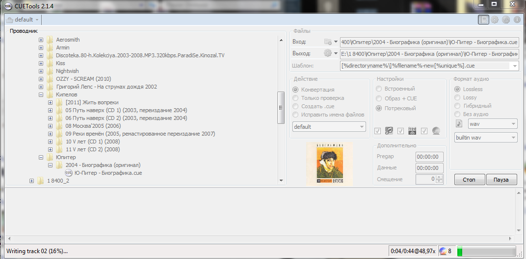

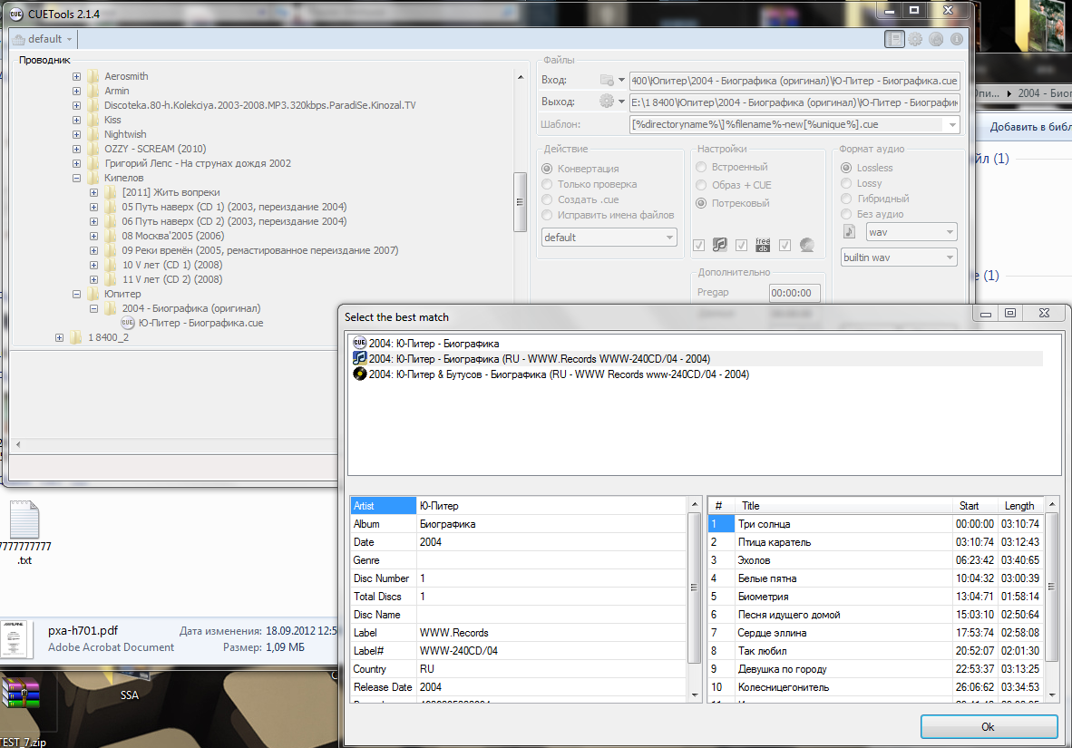

Предложу ещё одну, на мой взгляд, достойную программку CUETools. Взять можно на офсайте - http://www.cuetools.net/wiki/CUETools_Download
Лично для меня- она открытие. Случайно на неё наткнулся. Может ещё кому-нибудь пригодится.
Моя цель из flac, ape... наделать wav, при этом встроить нормальные тэги и обложечку (почему бы и нет), с чем прогаммулина довольно прилично справилась.
Программка довольно проста и не прихотлива. Что интересно- умеет работать в пакетном режиме, т.е. обрабатывать сразу большое количество материала. Если в папочку подбросить обложку альбома с именем Folder.jpg, то она автоматом её подхватит и встроит в файл. Так же сама ищет по базам и предлагает описание альбома и треклист.
Выглядит всё это дело так.
