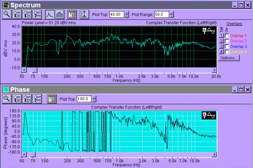

В качестве примера использую свою домашнюю двухкомпонентную акустику на основе 13 см Фокал Полигласс в закрытом ящике. Для измерений и настройки результат будет совершенно одинаковый, если использовать процессор временных задержек или просто сдвигать механически один динамик относительно другого. Процессора под рукой не было, буду пользоваться вторым методом. Итак, вот АЧХ и ФЧХ мидбаса на расстоянии примерно 1м:
Название: АЧХ И ФЧХ мидбаса.gif
Забор ФЧХ на частотах выше 5-ти кГц вызван уменьшением отдачи этого динамика и резонансными явлениями в диффузоре, и для моего примера не важен.
