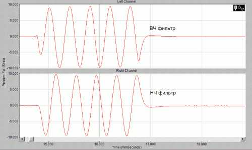

Проверю реакцию на пачку импульсов частоты 2530 Гц. Вот выходные сигналы:
Название: Всепропускающий фильтр (Реакция на импульс).GIF

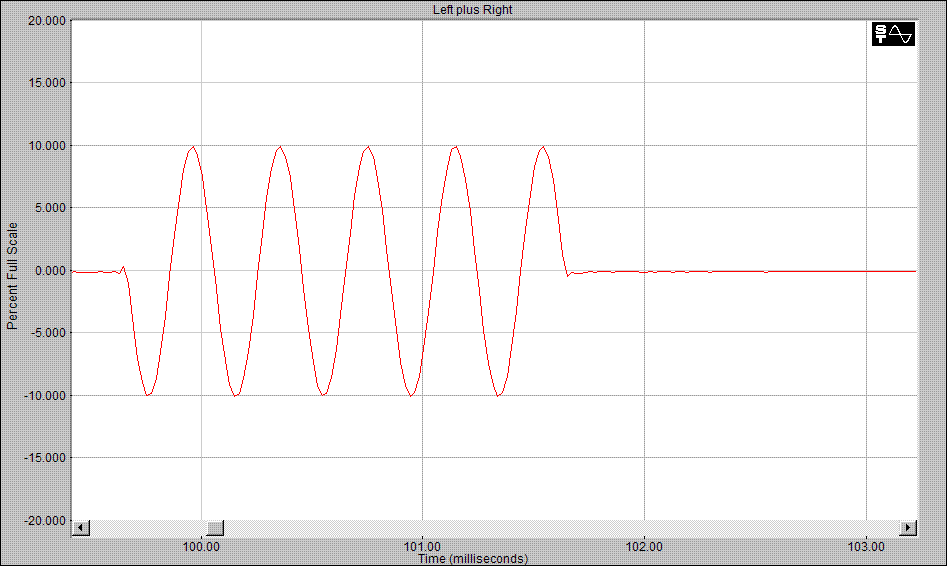

Название: Всепропускающий фильтр (Сумма сигналов импульс).GIF
Практика полностью подтвердила теорию.
Вывод номер шесть: Первое - действительно, сигналы на выходах фильтра на частоте раздела не совпадают по времени. Второе – этот фильтр не искажает огибающей суммарного сигнала, хоть и инвертирует импульс. Весьма хороший фильтр, но труден в перестройке частоты. Спасибо Диме ЧЕ и Михаилу Халину за предоставленный образец для опытов.
