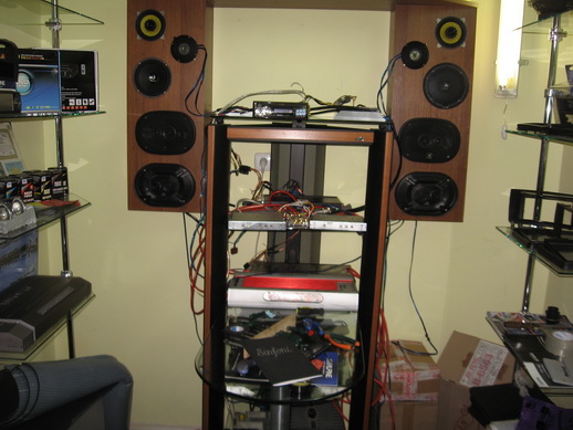

Бошка ALPINE F1 STATUS CDA 7990R любезно предоставленная Андреем OMEL (2500 уев) в режиме отключенного темброблока. Линейный выход front на SINFONY 90.2 СЧ-ВЧ CAMERTONE (490уев), выход rear на STEG MASTER STROKE MSK50 мидбас HELIX PRECISION P206(160уев).
Деление СЧ-ВЧ между собой через пассивные кроссоверы SINFONY (270уев), снизу на средник-свисток плавно подстраивали срез от 200гц до 500гц с помощью активного кроссовера-предварительного усилителя RAINBOW KW2V8(180уев).
