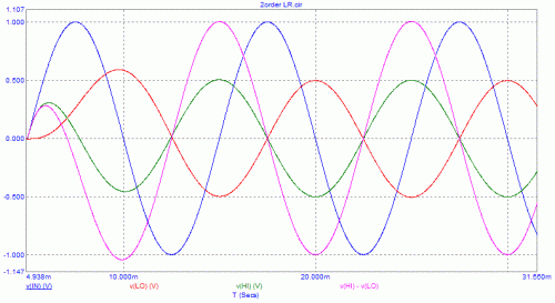

Вот реакция фильтров на входной сигнал:
Название: Реакция фильтра Линквитца 2-го порядка.GIF
О, как всё красиво выстроилось! Видно невооружённым глазом, что сигнал фильтра ВЧ противофазен сигналу фильтра ВЧ, и надо ВЧ инвертировать. Фиолетовая линия показывает сигнал после суммирования выхода НЧ фильтра и инвертированного сигнала ВЧ фильтра. Замечательно.

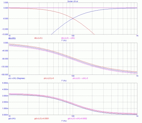

Как у нас с частотными графиками?
Название: АЧХ и ФЧХ фильтра Линквитца 2-го порядка.GIF
Недаром я оставил этот фильтр на закуску. Смотреть приятно, не то, что слушать. Идеальная АЧХ с замечательно согласованной ФЧХ верхней и нижней полосы. Никаких разногласий между полосами, мир да любовь. Больше сказать нечего.
