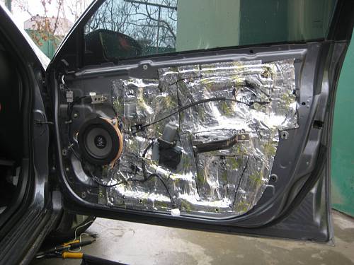

Пока возился с шумкой из Киева приехали фронтальная акустика Ground Zero Radioactive 165FX, усилители MTX-702, Power Acoustic 980/2 и саб PA FUBR-12 в 55л. коробе.
ID:	1836 Нажмите на изображение для увеличения
Спасибо за все компоненты Игорю (muztank1). Сначала думал делать короб сам, но отсутствие времени и опыта вынудили обратиться за помощью. О чем ни разу не пожалел.
Низкочастотные динамики встали на штатные места через фанерные проставки
ID:	1838 Нажмите на изображение для увеличения
ID:	1839 Нажмите на изображение для увеличения
На фото виден акустический провод Dietz 1.5 мм2
Пищалки встали в стойки поверх штатных с небольшим доворотом на водителя.
ID:	1841 Нажмите на изображение для увеличения
Карты дверей резать и переделывать не стал, лишь немного обработал СТП М1.
