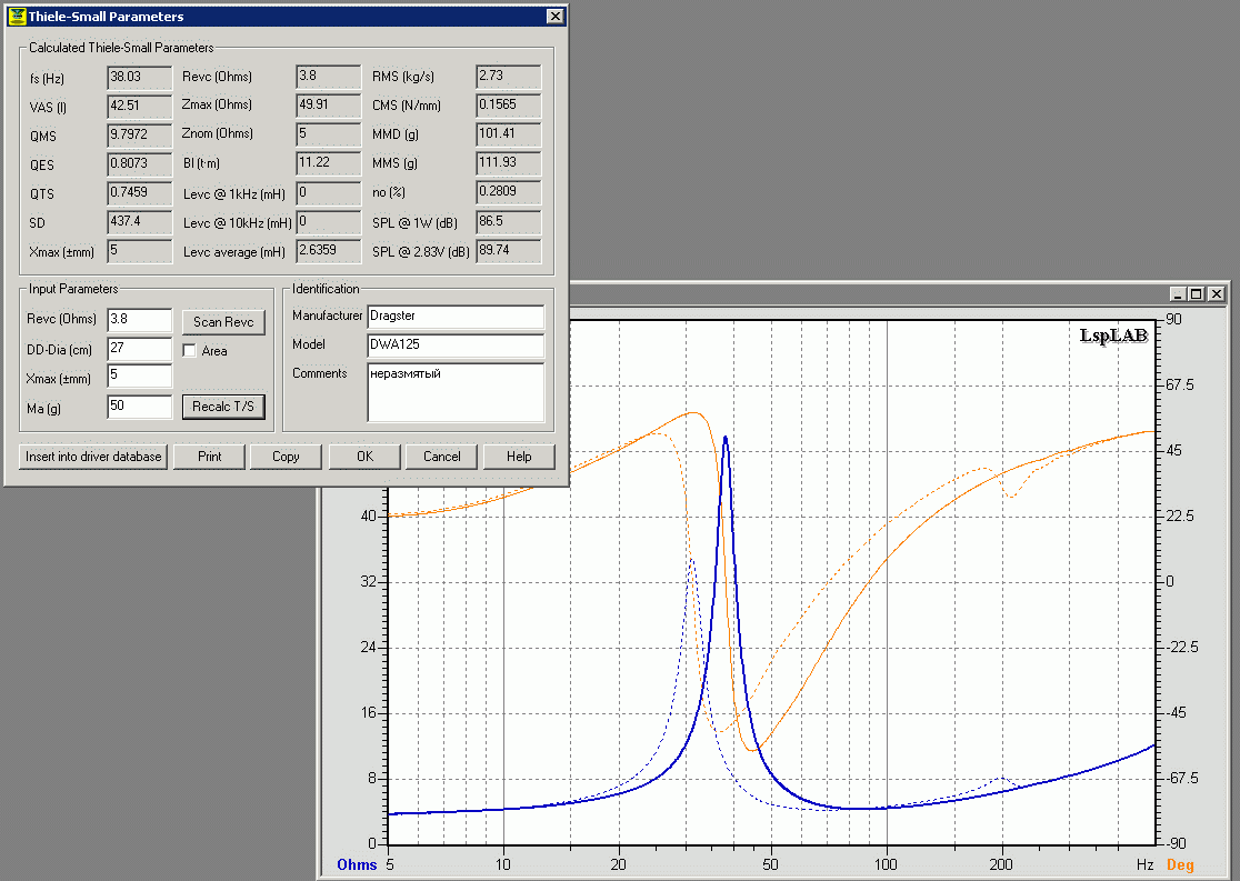

Сообщение от x_omega_x Посмотреть сообщение
Та й заганяв всі данні по динаміку в JBL Speaker Shop і в результаті для ЗЯ отримав мінімальний об'єм 30 літрів та максимальний об'єм - 40 літрів.
Зроблю ЗЯ і почую як заграє.
Какие данные? По моим измерениям параметры ТС для этого динамика: 38/42,5/0,746. Если Музтанк его мерял и получил другие цифры - могу предположить разброс в параметрах для разных партий.
