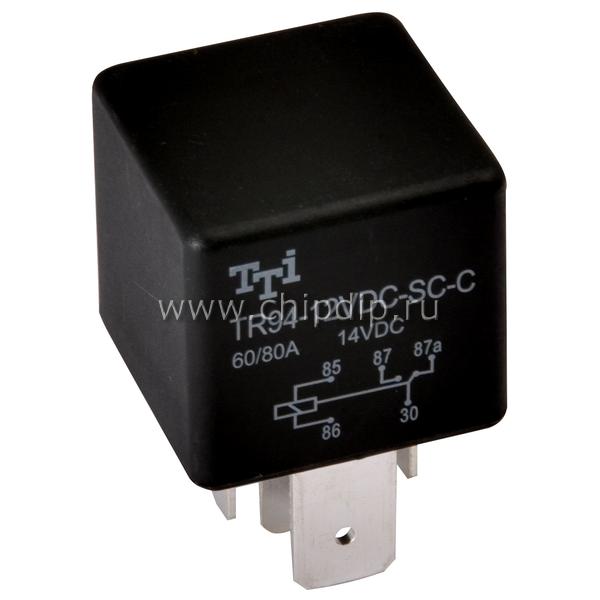

Это реле чего у Газели? Как спрашивать прально у продавцов?
В магазине есть реле с бОльшими контактами, чем обычно. Напряжение 12 Вольт, ток 70 Ампер. Само реле немного больше, чем стандартное. Есть Российское, применяется в Газелях, по-моему на зажигание, есть импортные, по моему, в Опель Омега главное реле.
Удобно в контактах просверлить отверстие под болт М5 или М6 и в силовые клеммы на питающий кабель, как к аккумулятору.
Вот, нашёл картинку:
