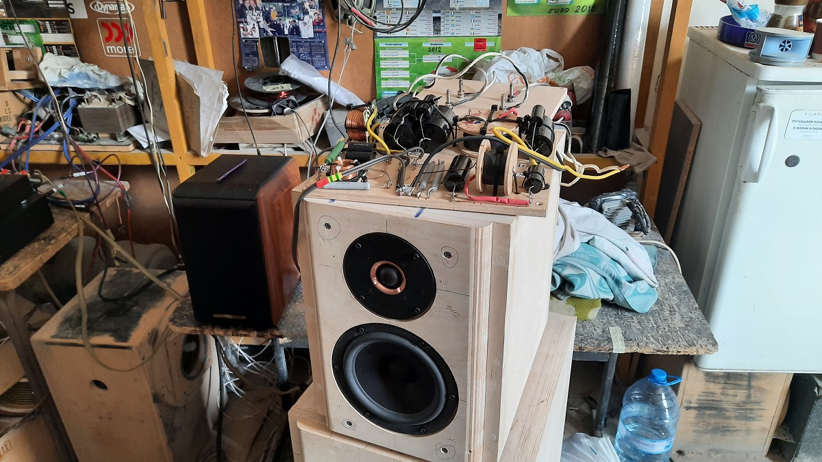

СЧ / ВЧ секция размещается в 15 л обьеме, чтобы акустически не поджимать снизу СЧ диапазон. На складе давно ожидал своего времени отличный топовый шелковый твиттер Seas Millenium и вот оно пришло. Заказчик очень любит и знает классическую иузыку ( ранее периодически посещал Вену слушать в оригинале ) , джаз ,ну и старый добрый рок.Среднечастотники : практически всегда в 3х полосках применяли 5-ти дюймовые головки, но в этом проекте решили применить 6,5 дюймовые. В наличии оказались интересные динамики из другого проекта и была возможность прослушать их .В корпусах без отделки установили динамики ( заодно сравнили шелковые Seas Millenium c бериллиевыми SB Acoustic ), с помощью процессора и поканалки отстроились,выбрали наилучший вариант фильтров, частот раздела и др., Рассчитали номиналы компонентов пасс кроссов, собрали их предварительно на элементах Monacor.Подстроились, прослушали…. Дуже чудово, очень интересные тембры привнес СЧ динамик, ну и с учетом вкуса заказчика остановились на шелковых ВЧ.
Проверили АЧХ Seas на перегрузку , очень хорошо. Свели ВЧ со среднечастоником, тоже очень хорошо стыкуються. C фильтром HP для среднечастотного звена определились после прослушивания АС вцелом.
Итак динамики:
- НЧ Scanspeak Discovery ( увеличенная площадь диффузора -350см2, небольшая масса подвижной системы -50 Г, отличные данные по перемещению диффузора лин… +/- 6мм и макс… +/- 12мм , ) обеспечит качественный, глубокий, быстрый бас и хорошее давление
- СЧ SB Acoustic Satori ( легкий, подвижный диффузор- 10Г, ровная АЧХ в широком диапазоне) даст качественный мидбас, панч и приятную серединку
- ВЧ Seas Millenium (шелковый,исключительно детальный и мягкий верх)
Все приготовили для демонстрации потенциальному заказчику, в т.ч. и вариант сравнения с его Sonus Faber, и пригласили…..
Итак, внешне даже без отделки все понравилось))) уже хорошо. Прослушали его любимые и знакомые композиции из классики, джаза…Ну, тут полное превосходство нашей АС: масштабность , звуковая картина,литавры, духовые, скрипки и т.д. все хорошо. Просто акустика из разных лиг. Убеждаем заказчика, что с конденсаторами Jantzen Audio Z-Cap и блоком питания с симметричным трансом аудиосистема будет еще на более высоком уровне. Проект принят, начинаем оформление и доводку АС
