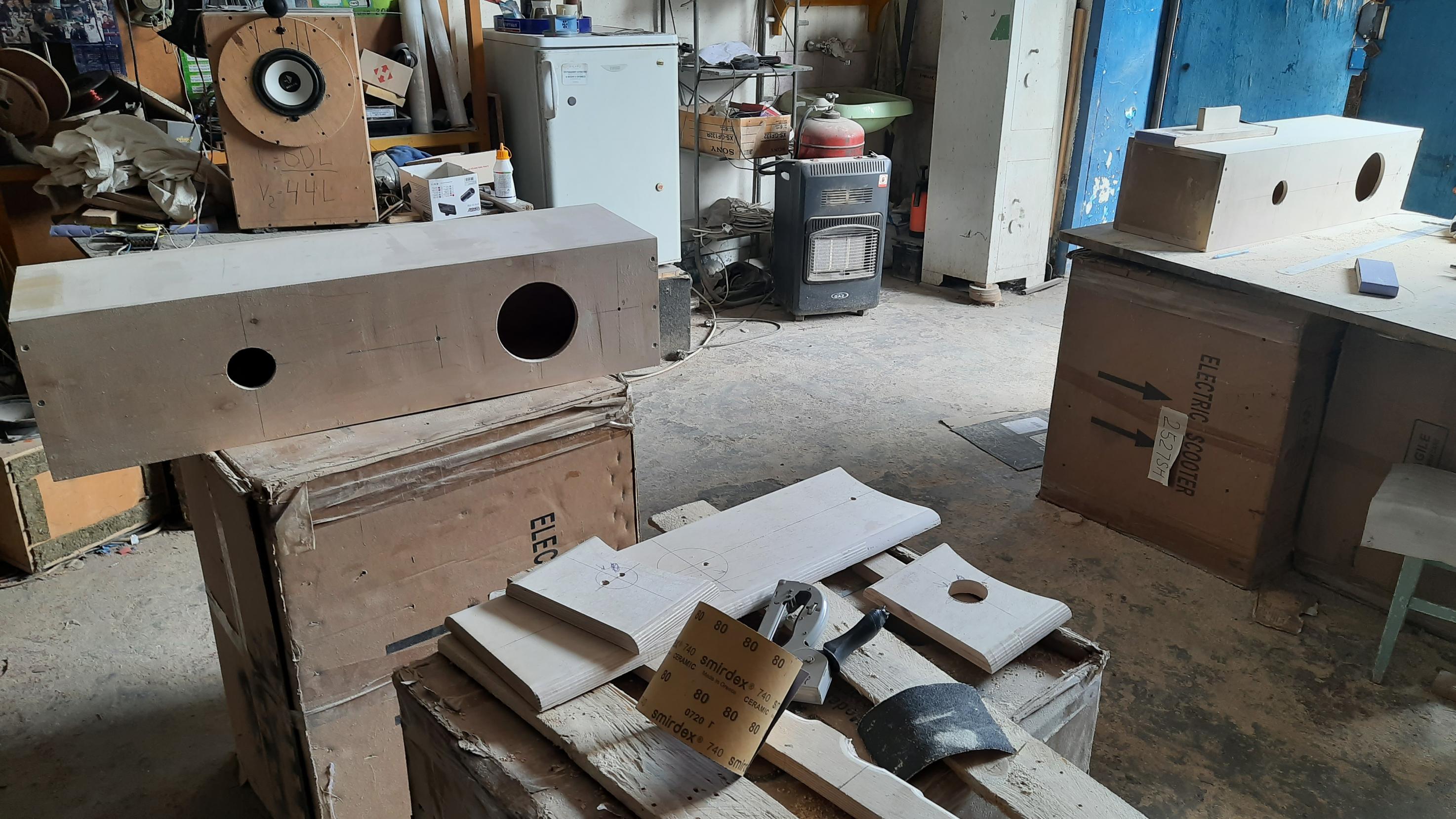

Получилось продолжить тему, но с другими компонентами: подвернулись качественные динамики Helix S806 и давние, олдскульные шелковые Diamond Audio HEX. Ради любопытства состыковали их через разные варианты автомобильных кроссоверов...очень интересно звучат. Поэкспериментировали с обьемами корпуса, настройкой ФИ и своими вариантами кроссов на домашних компонентоах. Ну ОЧЕНЬ понравилось звучание!)))Даже не ожидал такой результат! Снятая АЧХ подтвердила впечатления от прослушивания,довольно ровная в диапазоне 50- 20 000 Гц. Отличная сшивка диапазона...По этому случаю наскребли остатки фанеры ( пришлось даже боковые стенки из 10+12мм делать))), варианты шпона и с энтузиазмом начали строить корпуса....
