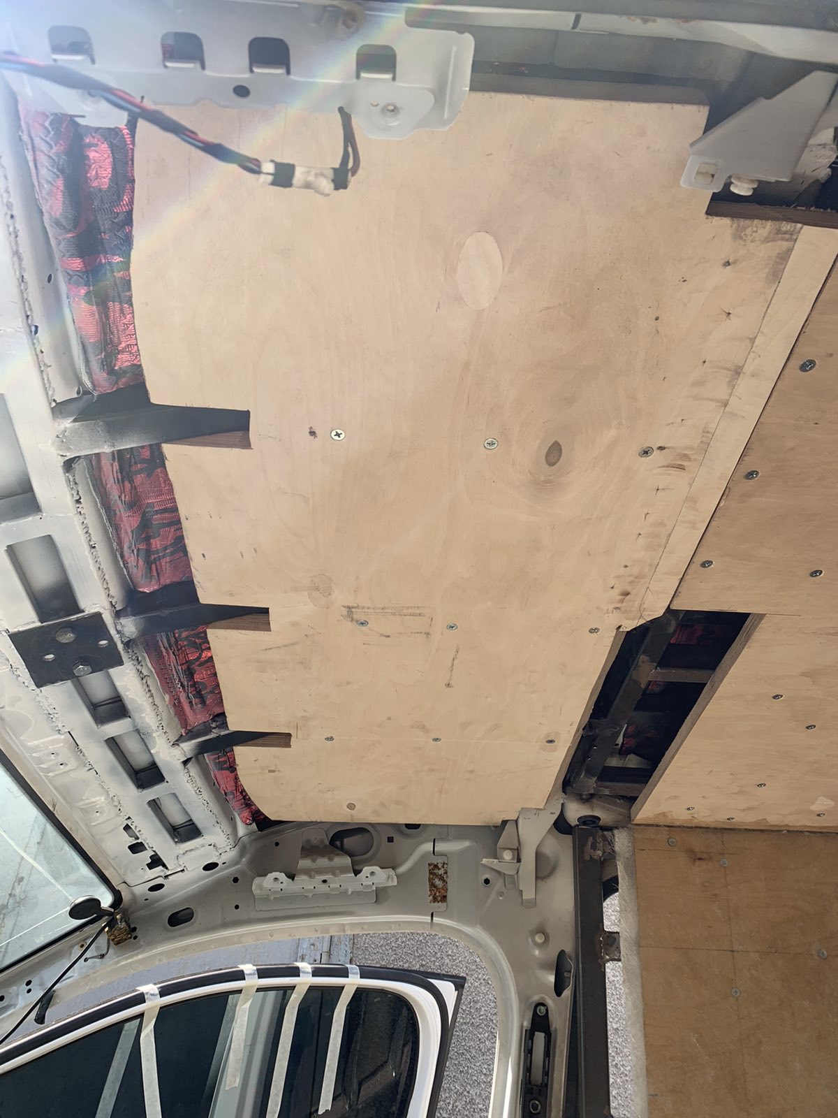

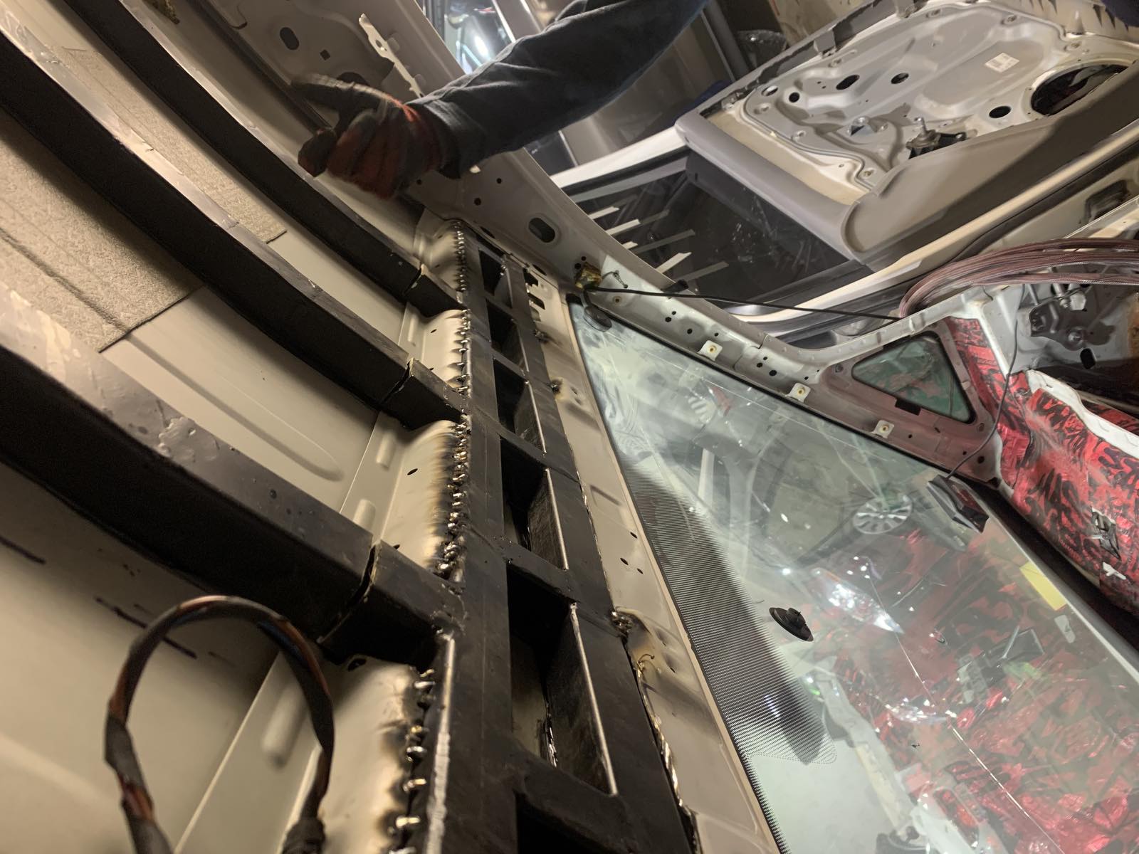

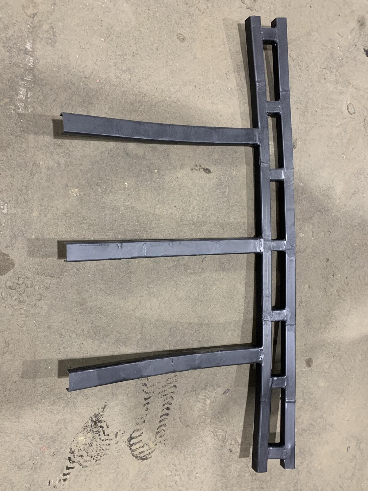

Потолок , ой какая нежная часть.... виброизоляцией хоть в 10 слоёв не решить проблему.... поэтому работаем радикально. Рама, связывание с метталом, зашивка фанерой....
Эта работа для понимания заняла полных два дня, согнуть и сварить металл в трёх плоскостях для максимально большого пятна контакта с потолком
