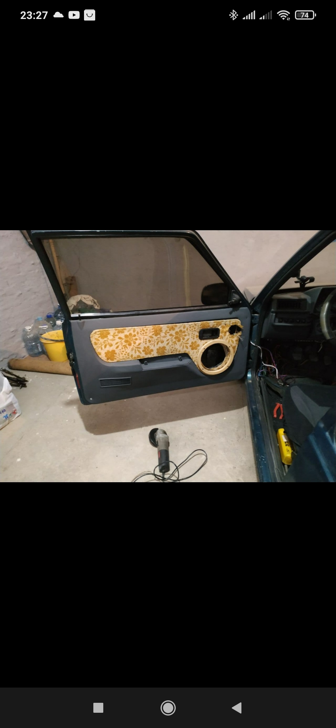

Тут вопрос. Филенка двери просто фольга! Плюс ко всему чуть перестарался с отрезанием лишнего металла.делать подиум с креплением к этой филенке считаю необоснованным.
Что если взять декоративные накладки, обшитые материалом (на олх продаюся), к ним прикрепить кольцо из мдф с кромкой под динамик, будет ли достаточная жесткость конструкции?
Т.е получается сендвич из пластика+ двп+ фанерное (мдф) кольцо, которое никак не связано с металлом двери.
