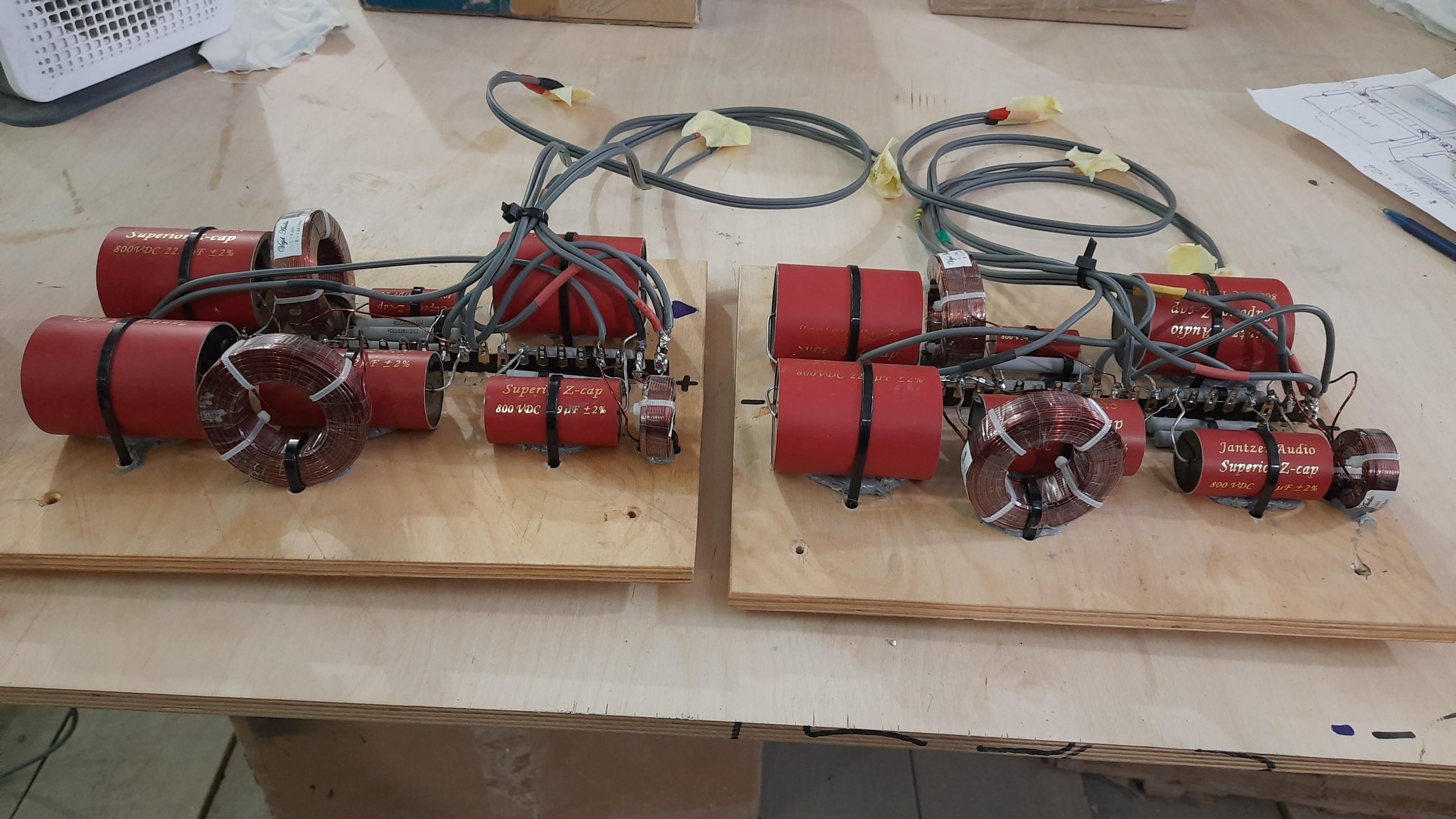

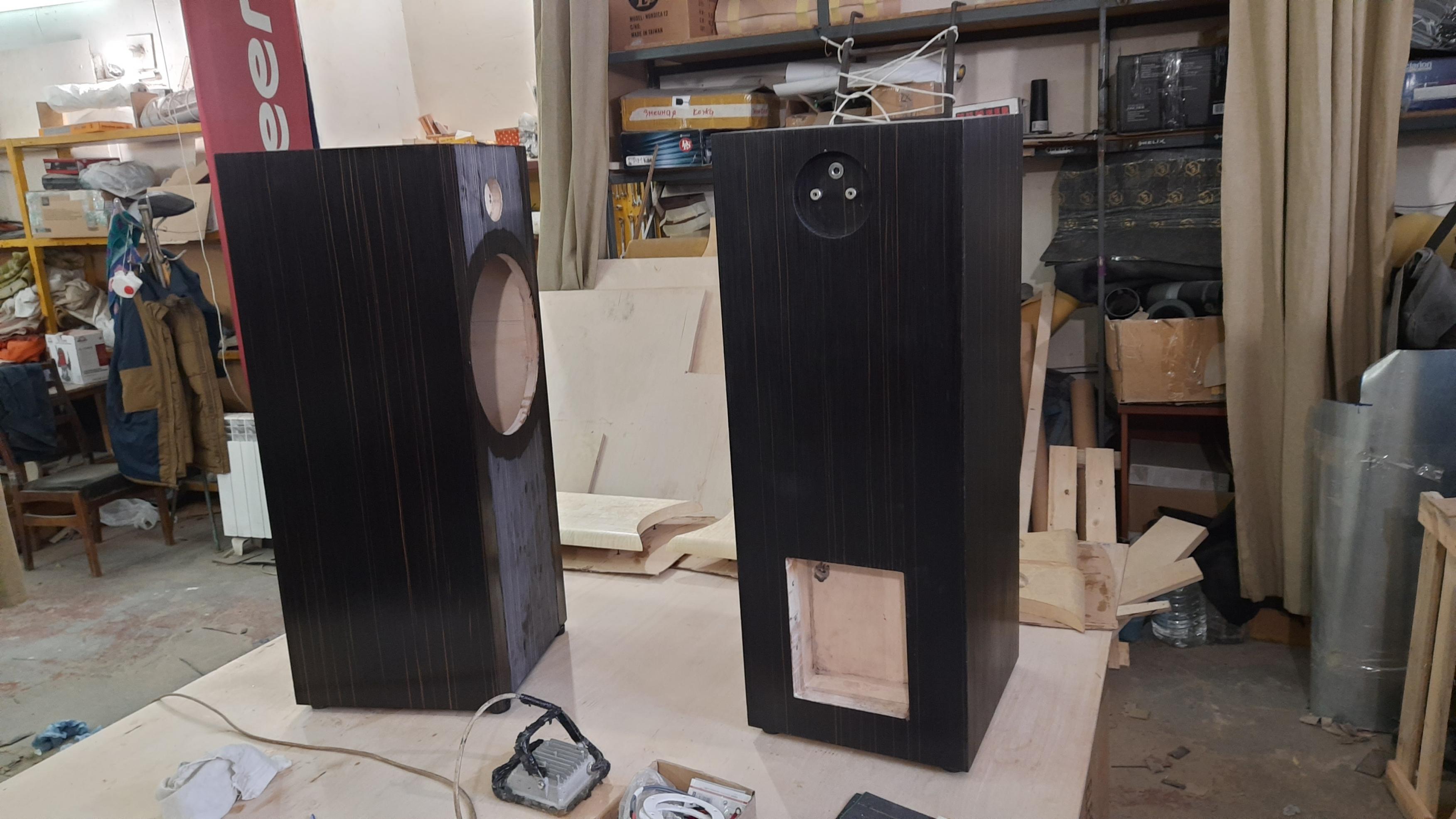

Во время затянувшейся паузе в основной работе разработали конструкцию и собрали пасс кроссы для СЧ /ВЧ головок... Компоненты закрепили на основании стяжками и с помощью герметика...Soudal,правда, что он не засыхает, уже сутки, включили тепловентиляторы.... Нанесли шпон на НЧ корпуса
