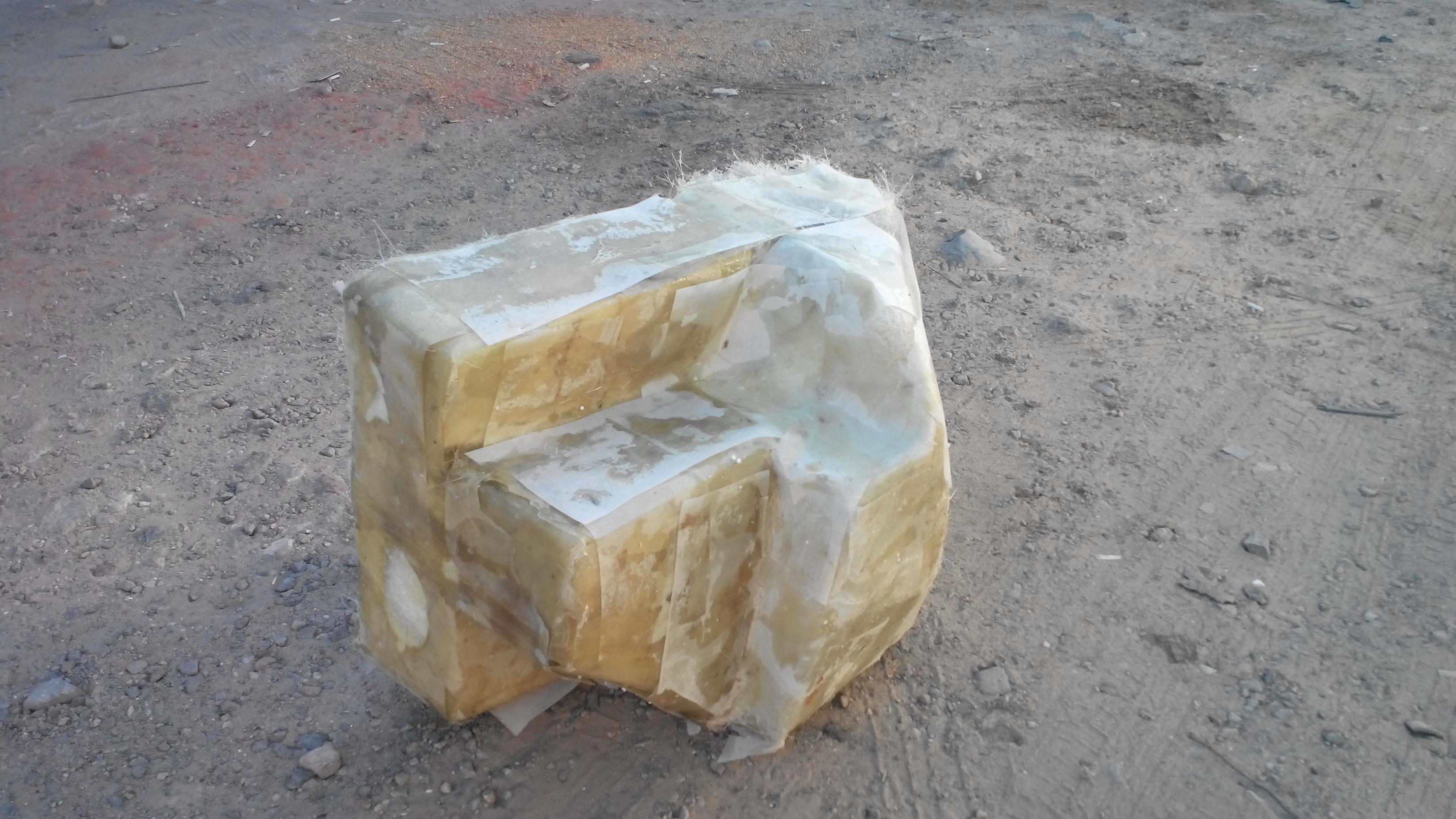

Дальше клеил большое количество слоев стекловолокна на матрицу. Процесс долгий у муторный.
Заметки начинающим:
1. Стекловолокно колется
2. Эпоксидный клей очень трудно отмывается
Поэтому перчатки – наше все!

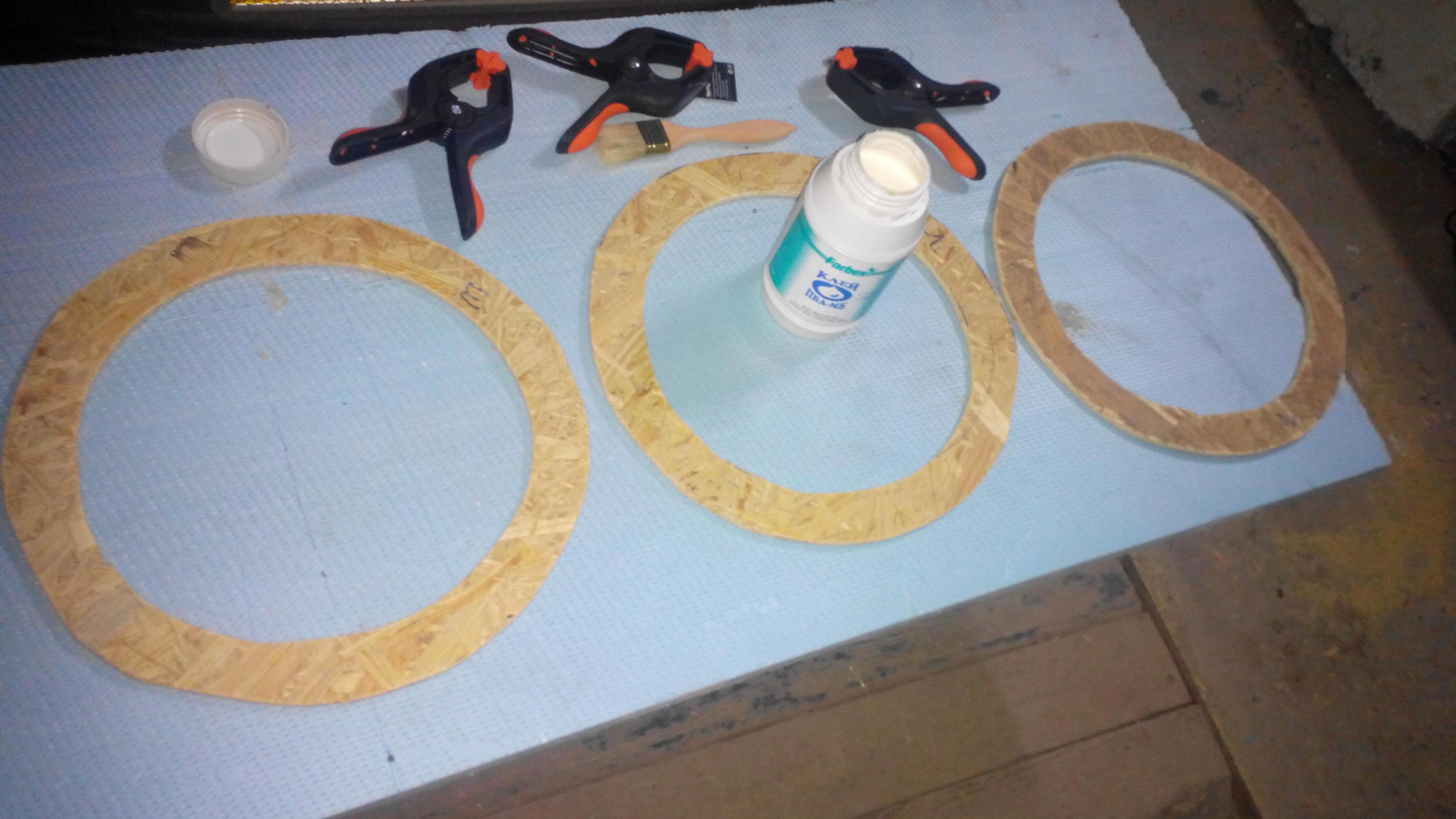

Приступил к лицевой панели. OSB + несколько колец для усиления места крепежа динамика.
