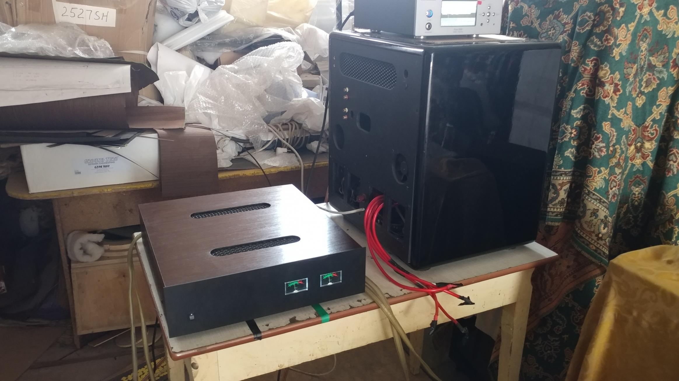

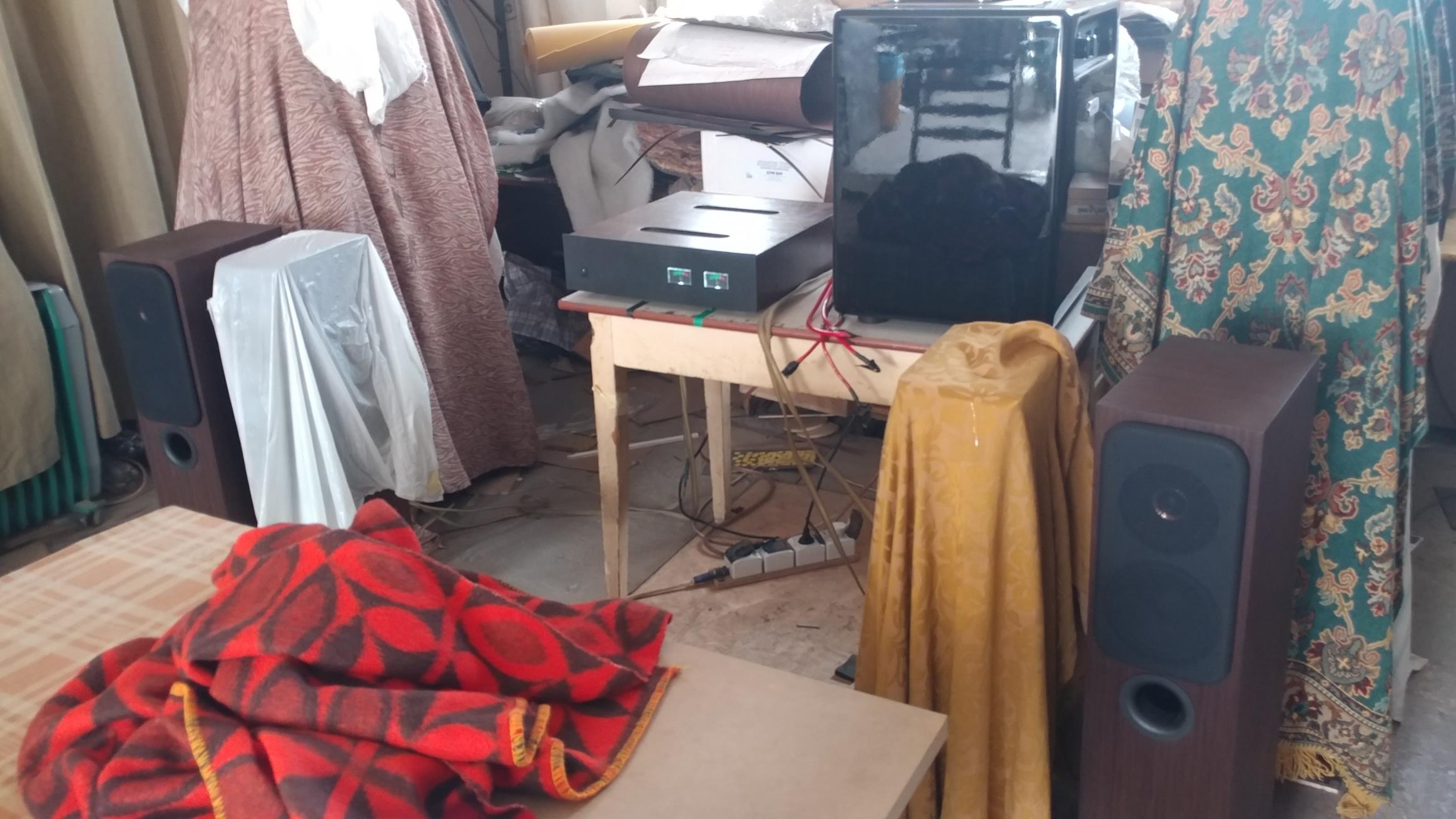

Итак, блок усилителя собран...на базе автомобильного Grundig PA-240, при этом в процессе прослушивания определились, что от простого выпрямителя с мощным трансом и качественными конденсаторами, звучание приятней, чем от блока питания с простым стабилизатором....который ко всему еще и здорово греется. А сложный стабилизатор это дорого, нет места и не имеет смысла, как оказалось... Звучание системы ( блок усилителя + АС на базе динамиков Morel и Seas ) очень приятное, качественное, особенно в варианте би-ампинга!
Заказаны и ожидаем интересные твиттеры Morel для этих АС...любопытно будет поэкспериментировать
