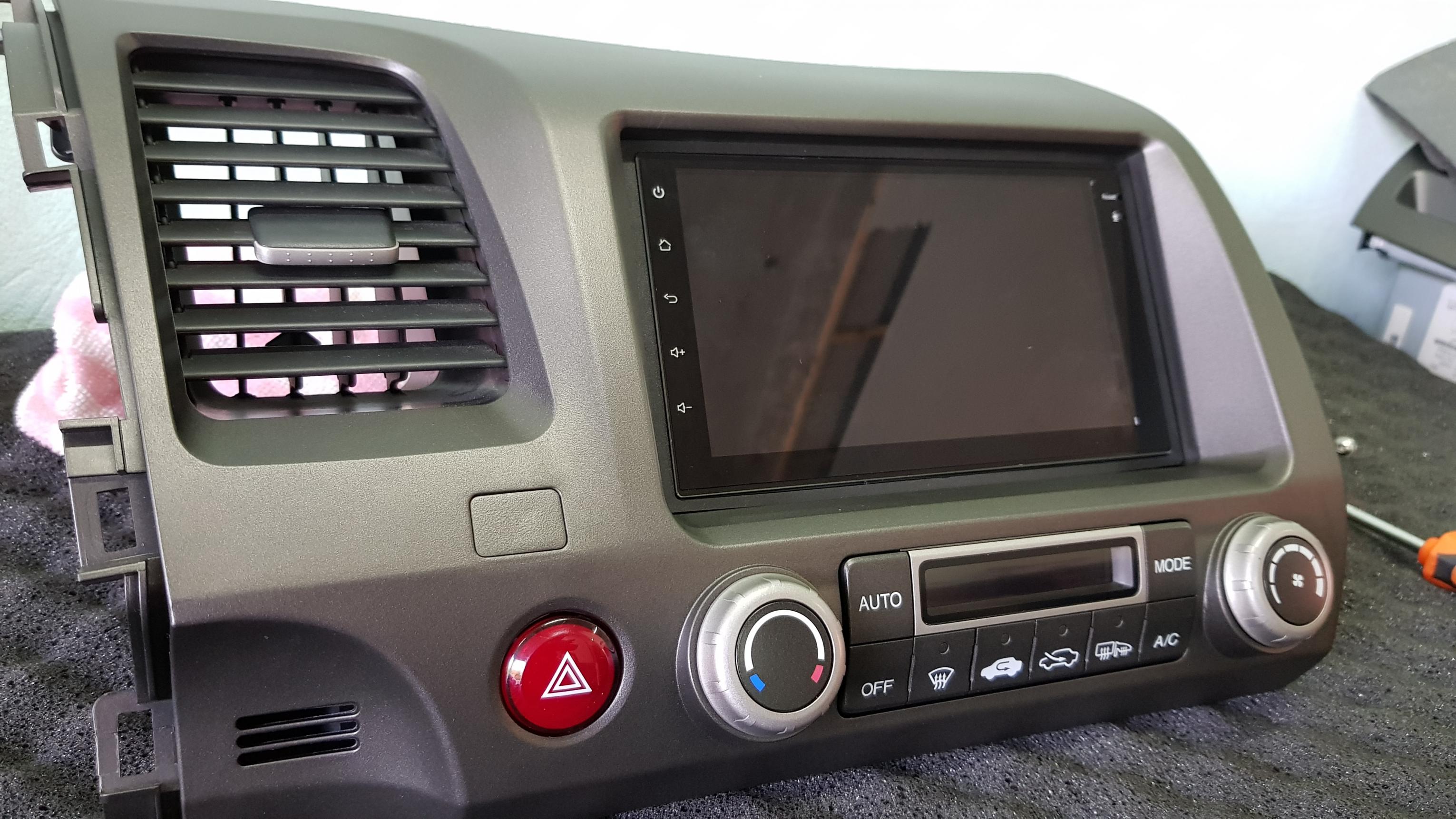

Немного об установке ГУ и камеры заднего вида.

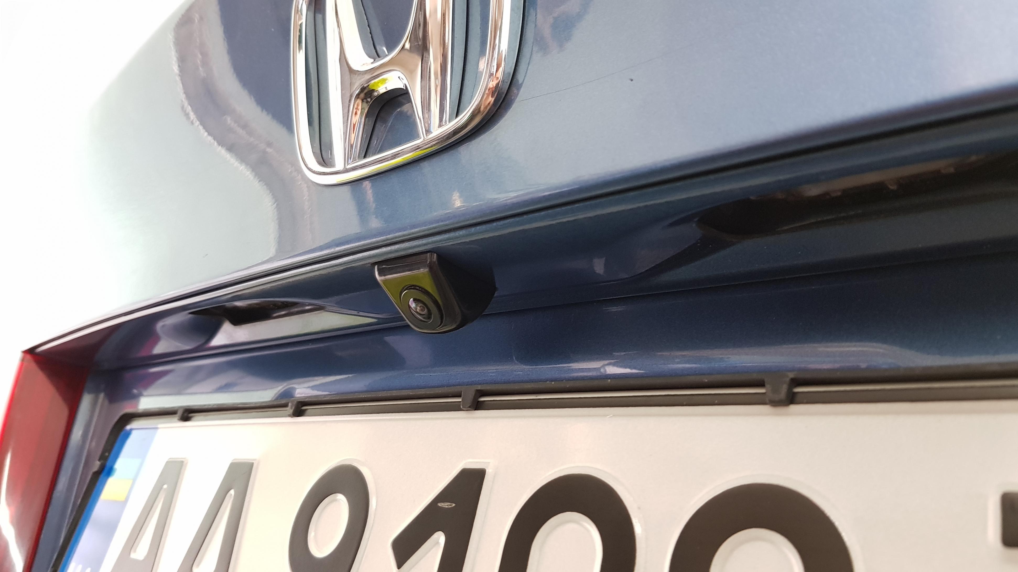

Торпеда разбирается очень просто, для установки 2din головы брал переходную рамку от Carav, качеством остался доволен. Питание головы 2х2,5кв от общего дистрибьютора под сиденьем. К штатному разъему подключился через адаптер, подпаялся лишь к двум проводам управления резистивными кнопками на руле. Камера от того же бренда RedPower, к сожалению зиму не пережила и была заменена на аналог с АлиЭкспресс. На фото изображение уже с новой камеры.
