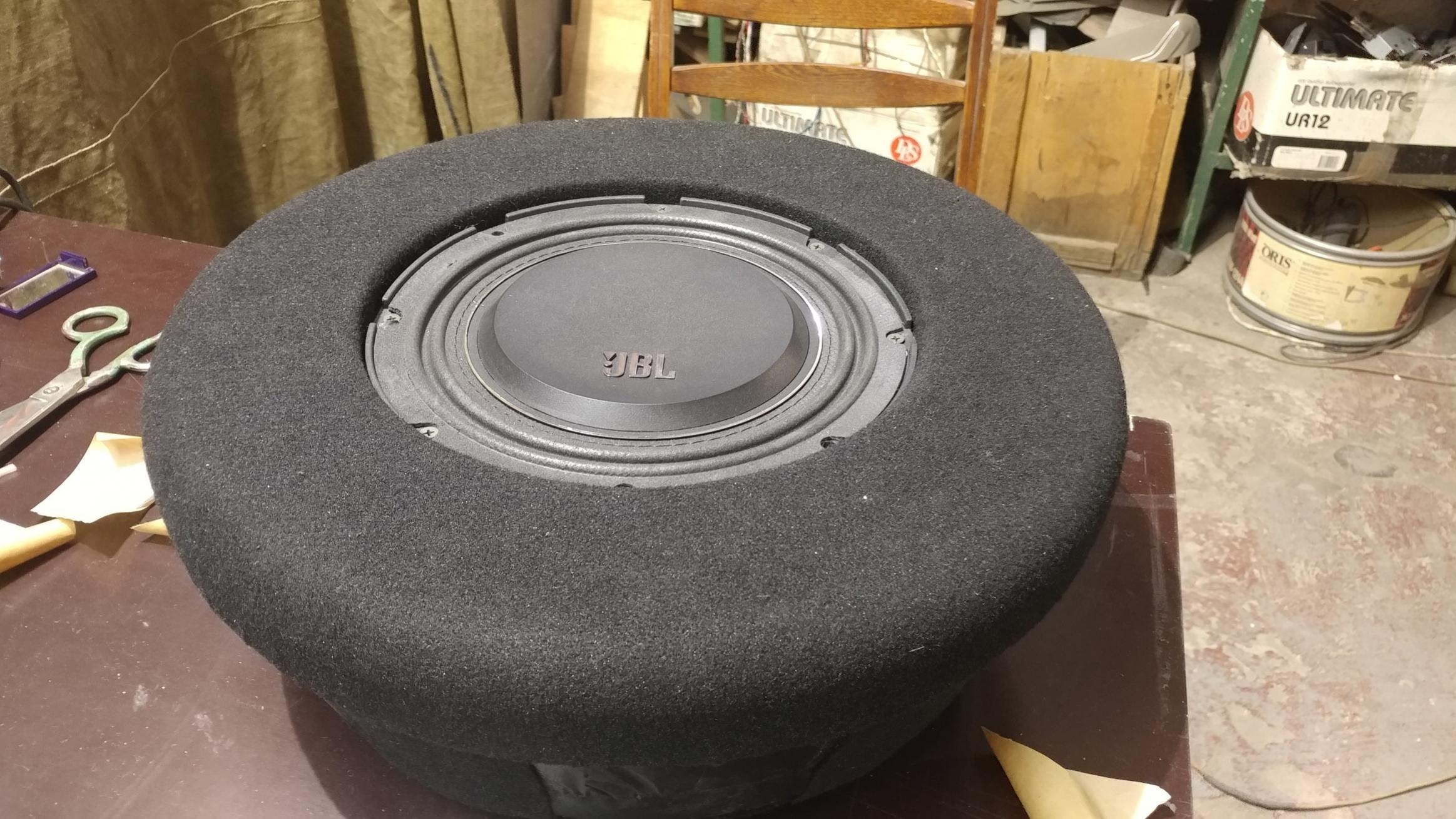

Близится к завершению данный проект, но появились и вопросы: из-за неистовой шумоизоляции пола салона ( 3 слойная ) довольно жесткий ковер приподнялся и теперь за него цепляются и клинят кресла, подходящие к ним кабели, провода. Будем разбираться...САб завершили, получился довольно симпатичным, но выступает над докаткой на 20мм...зато обьем довели до 13,5 л. Вообще все на грани....тесно, мало места и т.д...
