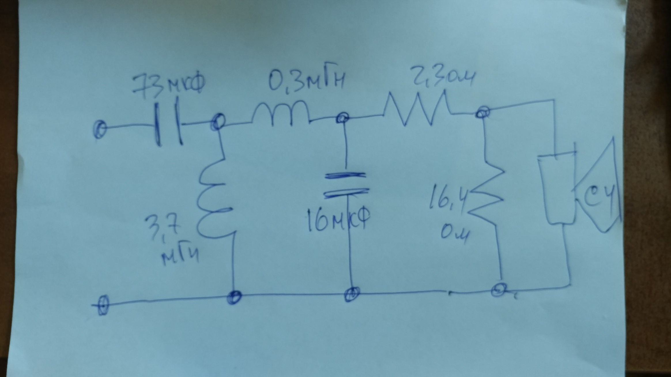

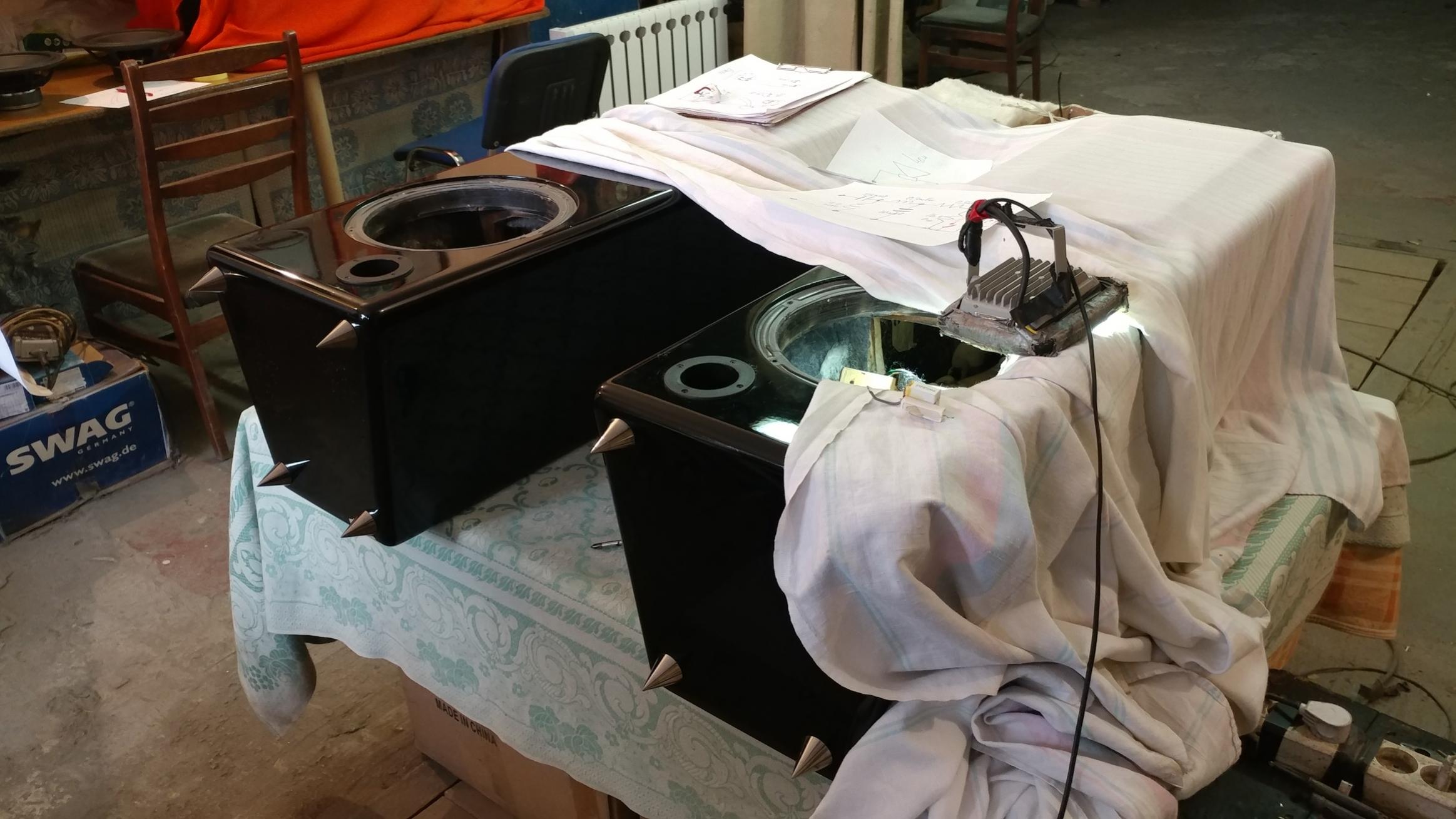

На выходных прослушал ПОТЕНЦИАЛЬНЫЙ покупатель....Слушали разнообразные жанры, более 30 трэков, кроме классики и тяжелого..... Звучание произвело ОЧЕНЬ хорошее впечатление, цена удивила, задумался над приобретением... Ну а мы все таки решили добавить регулировку уровня на СЧ - 3дб, как на ВЧ...Это не помешает...Итак, акустика на "операционном" столе....Работаем...а он пусть пока думает)))
